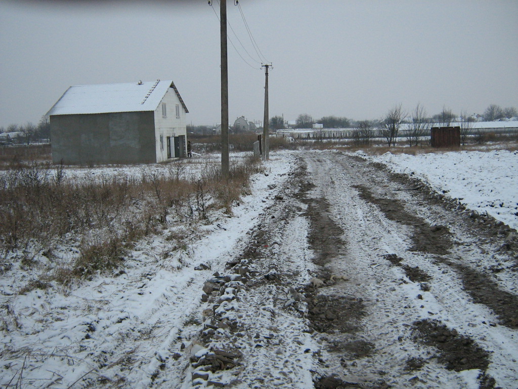

Котяра Опубліковано: 4 січня 2008 Поділитись Опубліковано: 4 січня 2008 От тебе и подарок к НГ Что украли-то? Юля, попробуй через участкового проверить местных! Посилання на коментар Поділитися на інших сайтах More sharing options...
Pazla Опубліковано: 4 січня 2008 Автор Поділитись Опубліковано: 4 січня 2008 От тебе и подарок к НГ Что украли-то? Юля, попробуй через участкового проверить местных! Уже проверяли, но ничего не нашли. Причем, что ограбили не только нас, а и соседнюю стройку. Вынесли весь инструмент, кучу материалов, бойлер, душ.кабинку, унитаз, станцию, холодильник, обогреватеь и кучу разной фигни, вырезали даже провод из стены и взяли нитки Жаль что сразу не поставили решетки и сигналку. Посилання на коментар Поділитися на інших сайтах More sharing options...

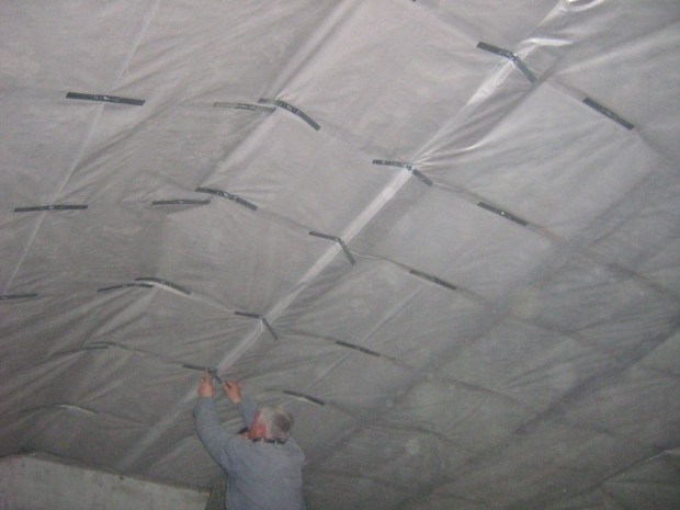

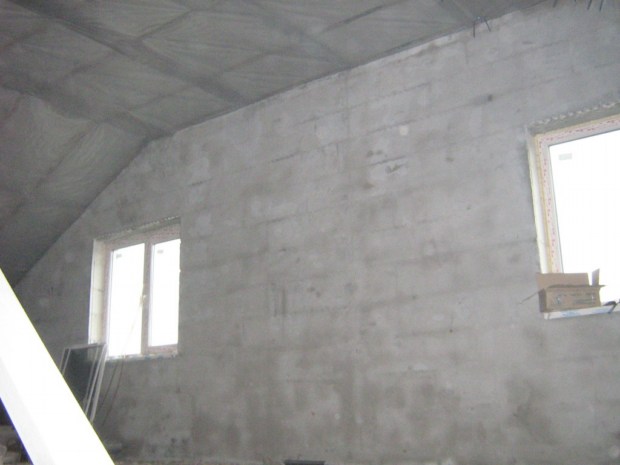

Ольга В Опубліковано: 2 квітня 2008 Поділитись Опубліковано: 2 квітня 2008 Pazla, Не побоялись утеплять мансарду пенопластом (типа, неэкологично)? Посилання на коментар Поділитися на інших сайтах More sharing options...
Котяра Опубліковано: 3 квітня 2008 Поділитись Опубліковано: 3 квітня 2008 Юля, а как поднимали бетон на второй этаж? Посилання на коментар Поділитися на інших сайтах More sharing options...
Pazla Опубліковано: 3 квітня 2008 Автор Поділитись Опубліковано: 3 квітня 2008 Pazla, Не побоялись утеплять мансарду пенопластом (типа, неэкологично)? А чего бояться и так весь дом пенопластовый. Посилання на коментар Поділитися на інших сайтах More sharing options...

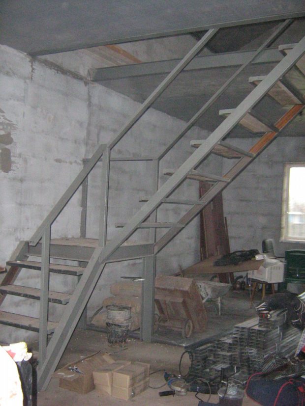

Pazla Опубліковано: 4 квітня 2008 Автор Поділитись Опубліковано: 4 квітня 2008 Сейчас дом выглядит вот так. Внутри сделана лестница, все пошпаклевано. Сейчас идут работы по подшивке гипсокартона на 2-м этаже и установке там перегородок. К сожаленью дом выставлен на продажу. Посилання на коментар Поділитися на інших сайтах More sharing options...

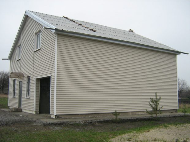

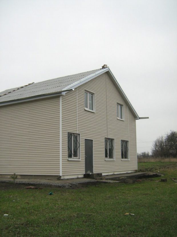

Pazla Опубліковано: 4 квітня 2008 Автор Поділитись Опубліковано: 4 квітня 2008 Еще фото домика Посилання на коментар Поділитися на інших сайтах More sharing options...
Котяра Опубліковано: 4 квітня 2008 Поділитись Опубліковано: 4 квітня 2008 - это на счет продажи? Юля сайдинг делали сами или бригада? Где брали сайдинг, если бригада - можешь порекомендовать и дать координаты? Посилання на коментар Поділитися на інших сайтах More sharing options...
Pazla Опубліковано: 4 квітня 2008 Автор Поділитись Опубліковано: 4 квітня 2008 - это на счет продажи? Юля сайдинг делали сами или бригада? Где брали сайдинг, если бригада - можешь порекомендовать и дать координаты? Костя, сайдинг делал человек из Подгороднего. Делал долго, но качественно. Координаты не скину, так как человек сказал, что больше за термодом не возьмется. Он пока делал с десяток буров сточил, а еще ему не везло и он постоянно попадал в пенопласт. Сайдинг брала тут же, меня устроила цена, которую предложили на базе. Посилання на коментар Поділитися на інших сайтах More sharing options...
