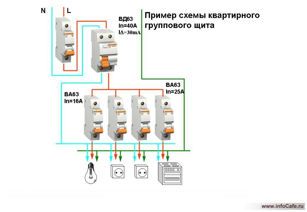

Vavill Опубліковано: 14 червня 2014 Поділитись Опубліковано: 14 червня 2014 Приветствую,уважаемые форумчане! Помогите разобраться с таким вопросом как перенос эл.щита в квартиру и правильное его наполнение Решил поменять счетчик на многотарифный и захотелось мне его перенести в квартиру(точнее во входной тамбур для двух квартир). 1.Подскажите какие сейчас предпочтительные реле напряжения? 2.Ставить это реле до счетчика или после? 3.Может есть готовая схема такого эл.щита в картинках и фотографиях? 4.С удовольствием рассмотрю вариант помощи(естественно платной) в сборке и установке такого эл.щитка Дом панельный,проводка старая.Эл.плиты нет Посилання на коментар Поділитися на інших сайтах More sharing options...
ink_stroi Опубліковано: 14 червня 2014 Поділитись Опубліковано: 14 червня 2014 1.Подскажите какие сейчас предпочтительные реле напряжения?Те же самые. ;) 2.Ставить это реле до счетчика или после? После. 3.Может есть готовая схема такого эл.щита в картинках и фотографиях?Стандартная схема это самый экономный вариант, реализованная у вас на данный момент, только добавить УЗО и реле напряжения. Все остальное можно считать индивидуальным. На форуме схем было полно. Посилання на коментар Поділитися на інших сайтах More sharing options...

alexqwer Опубліковано: 19 червня 2014 Поділитись Опубліковано: 19 червня 2014 Приветствую,уважаемые форумчане! Помогите разобраться с таким вопросом как перенос эл.щита в квартиру и правильное его наполнение Дом панельный,проводка старая.Эл.плиты нет 1 идет счетчик 2 за счетчиком ставишь диф автомат (ток отсечки 30 мА). 3 за диф автоматом реле напряжения. 4 за реле уже автоматы как тебе надо ( на комнаты и т.д.) 5 если все менять с проводкой то поставь на ванную диф автомат ( ток отсечки 10 мА) Посилання на коментар Поділитися на інших сайтах More sharing options...
Gtar Опубліковано: 23 червня 2014 Поділитись Опубліковано: 23 червня 2014 1 идет счетчик 2 за счетчиком ставишь диф автомат (ток отсечки 30 мА). 3 за диф автоматом реле напряжения. 4 за реле уже автоматы как тебе надо ( на комнаты и т.д.) 5 если все менять с проводкой то поставь на ванную диф автомат ( ток отсечки 10 мА) а зачем ставить диф.автомат а потом еще и УЗО? Хватит поставить УЗО и потом автоматы с кат. "С" Посилання на коментар Поділитися на інших сайтах More sharing options...

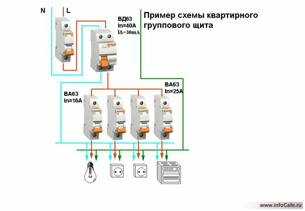

Vavill Опубліковано: 20 липня 2014 Автор Поділитись Опубліковано: 20 липня 2014 (змінено) Короче говоря решил с переносом счетчика не заморачиватся,т.к. вроде не совсем дешево это получается.В эл.щитке будет реле напряжения (Зубр 40т),3 основных задействованных(2 розетка,1 свет) автомата и парочка про запас Теперь подскажите по кабелю: Каким кабелем мне запитать щит от счетчика до реле напряжения?Кабель по этажу хочу проложить в металлорукаве Каким проводом сделать разводку по щиту Каким проводом сделать само подсоединение к действующим алюминиевым проводам? Заземления у меня я так понял нет.Везде подходит только два провода Также хочу совета по выбору автоматов Когда давно купил АВВ тип В 2шт 25А и 1шт 16А.Один электрик мне посоветовал поставить тип С 2шт16А(розетки) и 1шт 10А(свет) Схема примерно как на рисунке только на 3 автомата и без дифа Змінено 20 липня 2014 користувачем Vavill Посилання на коментар Поділитися на інших сайтах More sharing options...
Новодел Опубліковано: 20 липня 2014 Поділитись Опубліковано: 20 липня 2014 16А(розетки) и 1шт 10А(свет) правильно посоветовал. Один электрик мне посоветовал поставить тип С А за этот совет - послать лесом. Тип С только если у вас предполагаются большие пусковые токи (например, стиралка), в остальных случаях лучше ставить тип В. Посилання на коментар Поділитися на інших сайтах More sharing options...
Vavill Опубліковано: 20 липня 2014 Автор Поділитись Опубліковано: 20 липня 2014 правильно посоветовал. А за этот совет - послать лесом. Тип С только если у вас предполагаются большие пусковые токи (например, стиралка), в остальных случаях лучше ставить тип В. Т.е.на линию розеток где стоит стиралка(ванная) и кухня(посудомойка,2 холодильника и морозилка с микроволновкой)поставить "С".Если конечно ванная туалет кухня в одной линии Спасибо Посилання на коментар Поділитися на інших сайтах More sharing options...
AOZ1 Опубліковано: 20 липня 2014 Поділитись Опубліковано: 20 липня 2014 Т.е.на линию розеток где стоит стиралка(ванная) и кухня(посудомойка,2 холодильника и морозилка с микроволновкой)поставить "С".Если конечно ванная туалет кухня в одной линии Спасибо Если все вышеописанное на одном автомате только С. А вообще по феншую правильно тянуть несколько линий ну и автоматов соответственно. на всю эту кухонную бытовуху. Посилання на коментар Поділитися на інших сайтах More sharing options...
