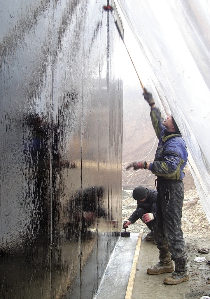

Alexander Pryakha Опубліковано: 16 травня 2009 Поділитись Опубліковано: 16 травня 2009 Заходил. Вроде ему понравилось. . Поднимем темку.. Propeller, насколько мне известно - добавку ПЛАСТИПРУФ для бетона Александр у вас приобрел. Плиту начинаем армировать со следующей недели. Через неделю начнем лить бетон. Так вот вопрос - бетон для плиты лить будем класа В25 Вопрос - какой бетон применять - обычный или гидротехнический??? вариант 1 В25W4 (W4- показник водонепроникності) или В25W6 + добавка Пластипруф вариант 2 обычный бетон В25 + добавка Пластипруф. Сколняюсь больше к первому варианту. Какие отличия будут в бетоне по водонеприницаемости??? Посилання на коментар Поділитися на інших сайтах More sharing options...
Propeller Опубліковано: 18 травня 2009 Поділитись Опубліковано: 18 травня 2009 Александр, а бетон какой подвижности Вы планируете заказывать? Посилання на коментар Поділитися на інших сайтах More sharing options...
Alexander Pryakha Опубліковано: 18 травня 2009 Поділитись Опубліковано: 18 травня 2009 Александр, а бетон какой подвижности Вы планируете заказывать? Подрядчик наверняка захочет П2 - потому как он дешевле. Но если надо П3 или П4 - то будем настаивать на применении его. Я так понимаю там дозировка отличается или как? Посилання на коментар Поділитися на інших сайтах More sharing options...
Propeller Опубліковано: 18 травня 2009 Поділитись Опубліковано: 18 травня 2009 Заказывайте B25W4. Вроде этот бетона с П2 не производят. В любом случае применение Пластипруфа с дозировкой 0,5 кг на 100 кг цемента на месте повысит подвижность на единицу. Если найдете П2, то Пластипруф разжижит до П3. Пластипруф хорошо снижает эфективную пористость бетона, которая определяет его водонепроницаемость. Помните, что W определяется путем воздействия на образец бетона давлением в течение только 72 часов на образце толщиной 150 мм, поэтому W - показатель достаточно относительный. Это я к тому, что применение слоя гидроизоляции по бетону - это фактор гарантии водонепроницаемости конструкции. 1 Посилання на коментар Поділитися на інших сайтах More sharing options...
Alexander Pryakha Опубліковано: 18 травня 2009 Поділитись Опубліковано: 18 травня 2009 (змінено) Заказывайте B25W4. .............. Это я к тому, что применение слоя гидроизоляции по бетону - это фактор гарантии водонепроницаемости конструкции. Гидроизоляционные свойства и пластичность - это все технологи и их добавки. А что Пластипруфа недостаточно для гидроизоляции? Там УГВ весной высокий - может затопить плиту и немного стены. Заглубление будет 800мм. УГВ может поднятся до -500мм На стенах снаружи наверное еще гидроизоляцию выполним. Помажем чем нибудь. Чем? А по фунд. плите -прийдется изнутри мазать. Пенетратом? Заказчик хочет также с такого бетона отлить и перекрытие между подвалом и 1 этажом. Утеплять будем потолок подвала. Фунд. плиту утеплять не будем. Змінено 18 травня 2009 користувачем Alexander Pryakha Посилання на коментар Поділитися на інших сайтах More sharing options...

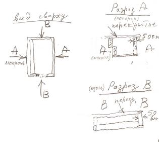

vokada Опубліковано: 19 травня 2009 Поділитись Опубліковано: 19 травня 2009 Привет всем. Ну вот, шпатлевку практически заканчиваю. Но у меня возникла другая проблема. Вода в подвале стоит (я ее выкачиваю по-немногу, что бы хоть в воде не стоять), но одна из стен подвала сильно намокла и прошла на верх в стену в доме. Стена в доме снизу стала мокреть. У меня крыша едет. Странно, но 2 стены сухие и нормальные, хотя вода и под ними. Ну, ест-но стал проверять. Раздолбал немного мокрую стенку и пришел в ужас. 2 стены подвала явл. продолжениеи фундамента на всю высоту подвала, а вот 3 (мокрая), оказалась черти что. Сверху в низ: фундамент-80см., потом земля-1,2м.. Длина подвала 6 метров. Так вот 3 метра недолитого фундамента (1,2 земли) заложено плитой перекрытия (приставленно, подперто, рубо), а остальные 3м. заложено как бы стеной, т.е сделан выступ. Не знаю как нарисовать. Когда приехал, то увидел, что стены подвала сделаны, даже сделан выступ для полок. Что делать, ведь в таком состоянии нельзя засыпать подвал. Подскажите, на ум, кроме паники ничего не приходит. Посилання на коментар Поділитися на інших сайтах More sharing options...

Propeller Опубліковано: 19 травня 2009 Поділитись Опубліковано: 19 травня 2009 Привет всем. Ну вот, шпатлевку практически заканчиваю. Но у меня возникла другая проблема. Вода в подвале стоит (я ее выкачиваю по-немногу, что бы хоть в воде не стоять), но одна из стен подвала сильно намокла и прошла на верх в стену в доме. Стена в доме снизу стала мокреть. У меня крыша едет. Странно, но 2 стены сухие и нормальные, хотя вода и под ними. Ну, ест-но стал проверять. Раздолбал немного мокрую стенку и пришел в ужас. 2 стены подвала явл. продолжениеи фундамента на всю высоту подвала, а вот 3 (мокрая), оказалась черти что. Сверху в низ: фундамент-80см., потом земля-1,2м.. Длина подвала 6 метров. Так вот 3 метра недолитого фундамента (1,2 земли) заложено плитой перекрытия (приставленно, подперто, рубо), а остальные 3м. заложено как бы стеной, т.е сделан выступ. Не знаю как нарисовать. Когда приехал, то увидел, что стены подвала сделаны, даже сделан выступ для полок. Что делать, ведь в таком состоянии нельзя засыпать подвал. Подскажите, на ум, кроме паники ничего не приходит. Немного торможу. Попробуйте нарисовать проблему на листе от руки, сфотографируйте или отсканируйте рисунок и вешайте сюда. Желательно план (вид сверху), чтобы понять какие стены мокнут , ну и вертикальный разрез. Посилання на коментар Поділитися на інших сайтах More sharing options...

Propeller Опубліковано: 19 травня 2009 Поділитись Опубліковано: 19 травня 2009 Спасибо за информацию. Но какой был сделан бетон, к сожалентю я не знаю. Давно это было. Ну да ладно, спасибо. Это я пока писал ответ Александру Пряхе Вы меня своим постом опередили :D Этот я его буквами пригрузил ;) А рисунок рисуйте и вешайте здесь. Почитайте выше. Проблему то надо решать. Посилання на коментар Поділитися на інших сайтах More sharing options...
vokada Опубліковано: 19 травня 2009 Поділитись Опубліковано: 19 травня 2009 Спасибо большое, попробую нарисовать. Посилання на коментар Поділитися на інших сайтах More sharing options...
vokada Опубліковано: 19 травня 2009 Поділитись Опубліковано: 19 травня 2009 Propellerу Извините, сегодня не получится отправить. Нарисовал и сосканировал, но загрузить не дает, выдает ошибку. Вызвал на завтра компьютерщика, как получится, сразу сделаю. Посилання на коментар Поділитися на інших сайтах More sharing options...
Alexander Pryakha Опубліковано: 20 травня 2009 Поділитись Опубліковано: 20 травня 2009 Александру Пряхе Водонепроницаемость бетона для бетонной науки - это все еще область не нашедшая более-менее четкой теоретической поддержки. Почти во всех книгах пишут "на основании многочисленных испытаний". Спасибо за подробное описание технологии. Пока принимать решение о дополнительное гидроизоляции - преждевременно. Отольем подземную часть, будем вести наблюдение. А потом уже принимать окончательное решение о дополнительных мероприятиях по гидроизоляции. Посилання на коментар Поділитися на інших сайтах More sharing options...
Propeller Опубліковано: 20 травня 2009 Поділитись Опубліковано: 20 травня 2009 Спасибо за подробное описание технологии. Пока принимать решение о дополнительное гидроизоляции - преждевременно. Отольем подземную часть, будем вести наблюдение. А потом уже принимать окончательное решение о дополнительных мероприятиях по гидроизоляции. На всякий случай для сведения. Монолитные стены можно изолировать и изнутри Пенетратом. Только принять во внимание, что он "заваривает" образовавшиеся трещины с раскрытием не более 0,4 мм. Посилання на коментар Поділитися на інших сайтах More sharing options...
vokada Опубліковано: 20 травня 2009 Поділитись Опубліковано: 20 травня 2009 Ну вот по-моему загрузил. Если будет не понятно, то попробую пояснить. Посилання на коментар Поділитися на інших сайтах More sharing options...

Propeller Опубліковано: 21 травня 2009 Поділитись Опубліковано: 21 травня 2009 Ну вот по-моему загрузил. Если будет не понятно, то попробую пояснить. Посмотрел. Если Вы планируете засыпать подвал, то мокрые стены подвала Вас не должны беспокоить. Это уже будет будет стена фундамента. У Вас плита перекрытия над мокрой стеной мокреет ? Посилання на коментар Поділитися на інших сайтах More sharing options...
