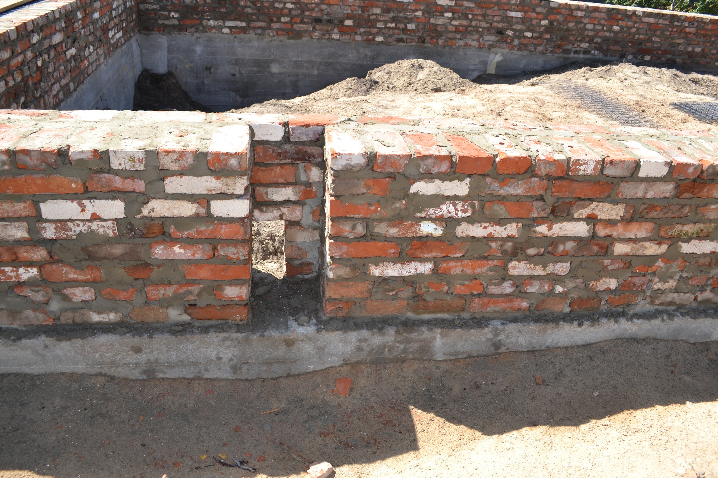

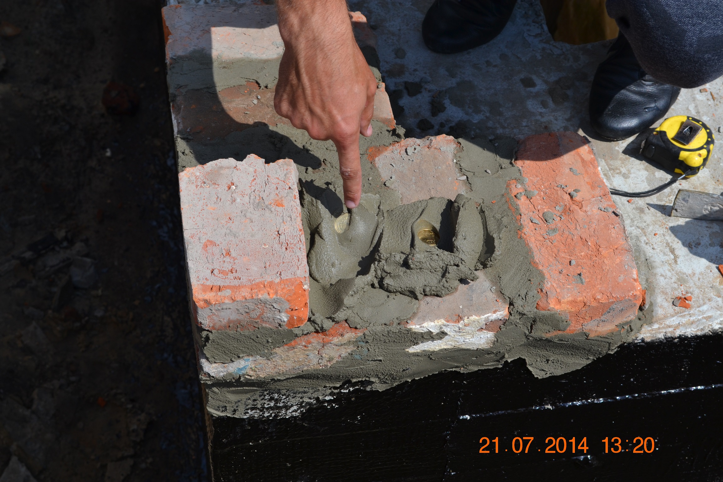

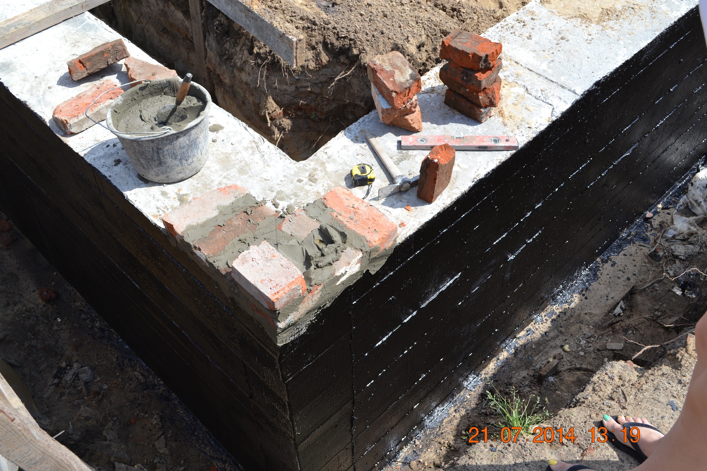

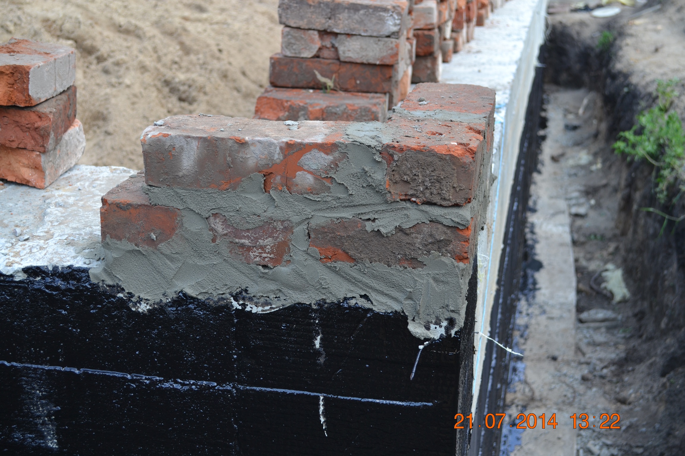

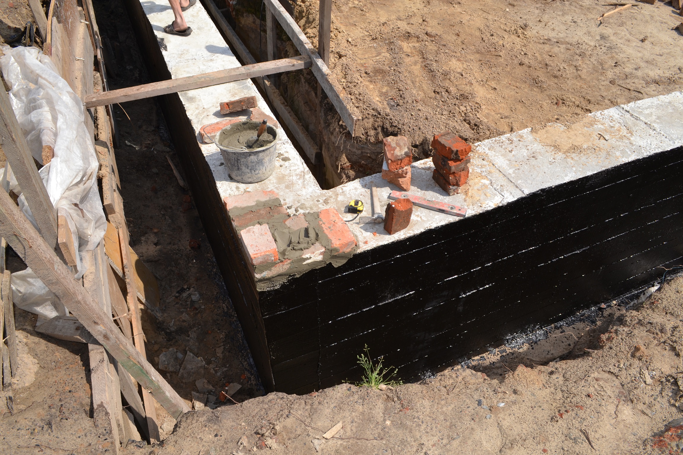

dmv13 Опубліковано: 24 липня 2014 Автор Поділитись Опубліковано: 24 липня 2014 на данный момент начаты работы по поднятию цоколя, после заливки ленты прошло 7 суток, решили потихоньку гнать цоколь (8рядов) и затем даем время 2 недели ленте отдохнуть и окрепнуть перед началом коробки. сделали вертикальную изоляцию битумной мастикой от агрессивных грунтовых вод (может быть и лишнее мероприятие, но при бюджете 400грн материал+работа - я в теме:D) вот первые фото и закладывание денег в цоколь (бюджет 3грн - здесь тоже трачусь:D) 1 Посилання на коментар Поділитися на інших сайтах More sharing options...
dmv13 Опубліковано: 24 липня 2014 Автор Поділитись Опубліковано: 24 липня 2014 я извиняюсь, если где-то было, какая ширина ленты? у меня внизу подушка 950мм х 350мм а сверху лента - ширина 500мм какой планируете пирог стены? газоблок 400мм и вент. зазор 20мм и фагот 100мм что это за мастика такая, которая обошлась в 400грн? обычная битумная мастика, не брендового выпуска, купил в строительном гипермаркете, 213грн 20кг, купил 40кг - у меня еще с остатком. Посилання на коментар Поділитися на інших сайтах More sharing options...

dmv13 Опубліковано: 29 липня 2014 Автор Поділитись Опубліковано: 29 липня 2014 Цоколь готов! увы, нет фото(на работе остались), позже выложу, вот одна с телефона - оставили нишу под стояк канализации в несущей стене. на данный момент изучаю особенности прокладывания инженерии и производим обратную засыпку грунта, а так же мониторинг цен на газоблок:D 1 Посилання на коментар Поділитися на інших сайтах More sharing options...
