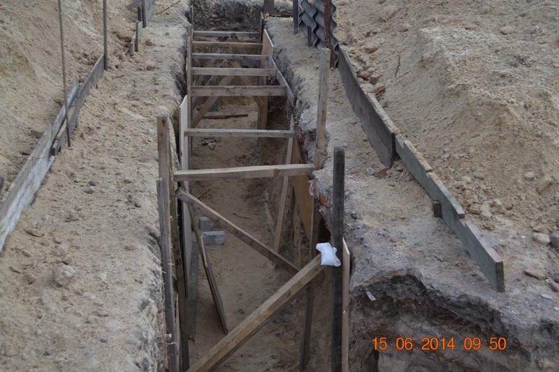

dmv13 Опубліковано: 16 червня 2014 Автор Поділитись Опубліковано: 16 червня 2014 копка заканчивается, грунта около 70кубов выкопали, что бы не было обвалов сооружаем вот такие распорки как на фото. по гидроизоляции: решил сделать под пяткой бюджетную(пленка и обычный рубероид), может функции и не будет, но морально греть будет точно! (а сверху ленты, между кладкой - полноценную, качественную ГИ) 1 Посилання на коментар Поділитися на інших сайтах More sharing options...

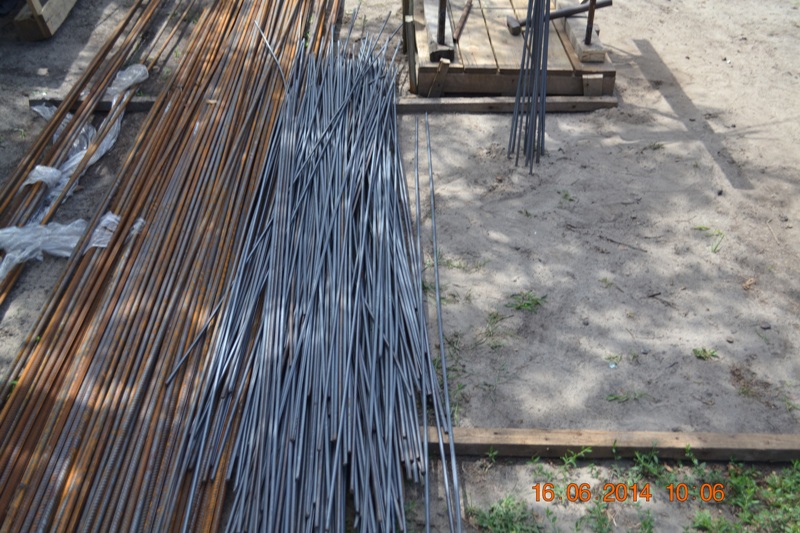

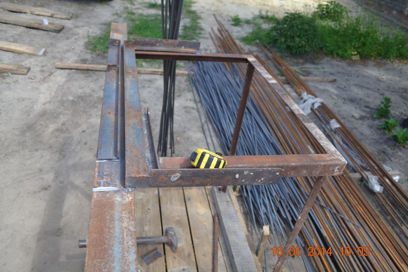

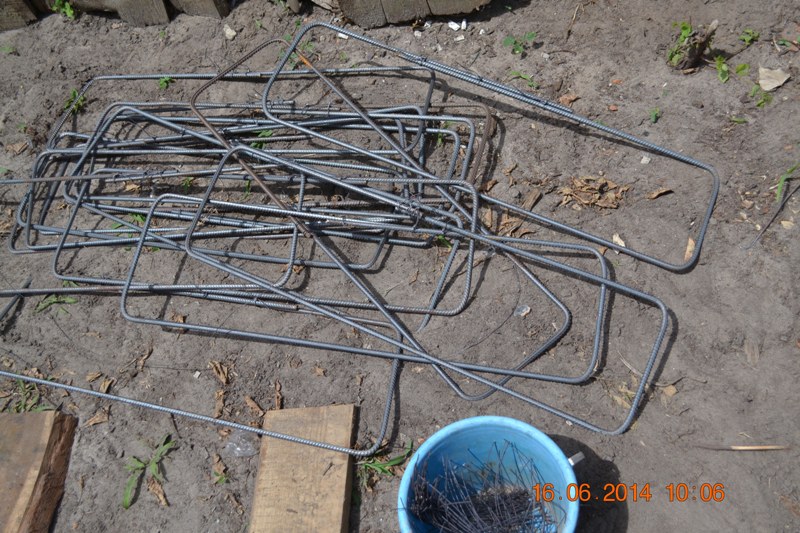

dmv13 Опубліковано: 17 червня 2014 Автор Поділитись Опубліковано: 17 червня 2014 (змінено) 1)...а вот такую штуку строители соорудили для того, чтобы гнуть арматуру д8. 2) привез арматуру....д8 и д14 3) такая фигура для обвязки ленты Змінено 17 червня 2014 користувачем dmv13 Посилання на коментар Поділитися на інших сайтах More sharing options...
