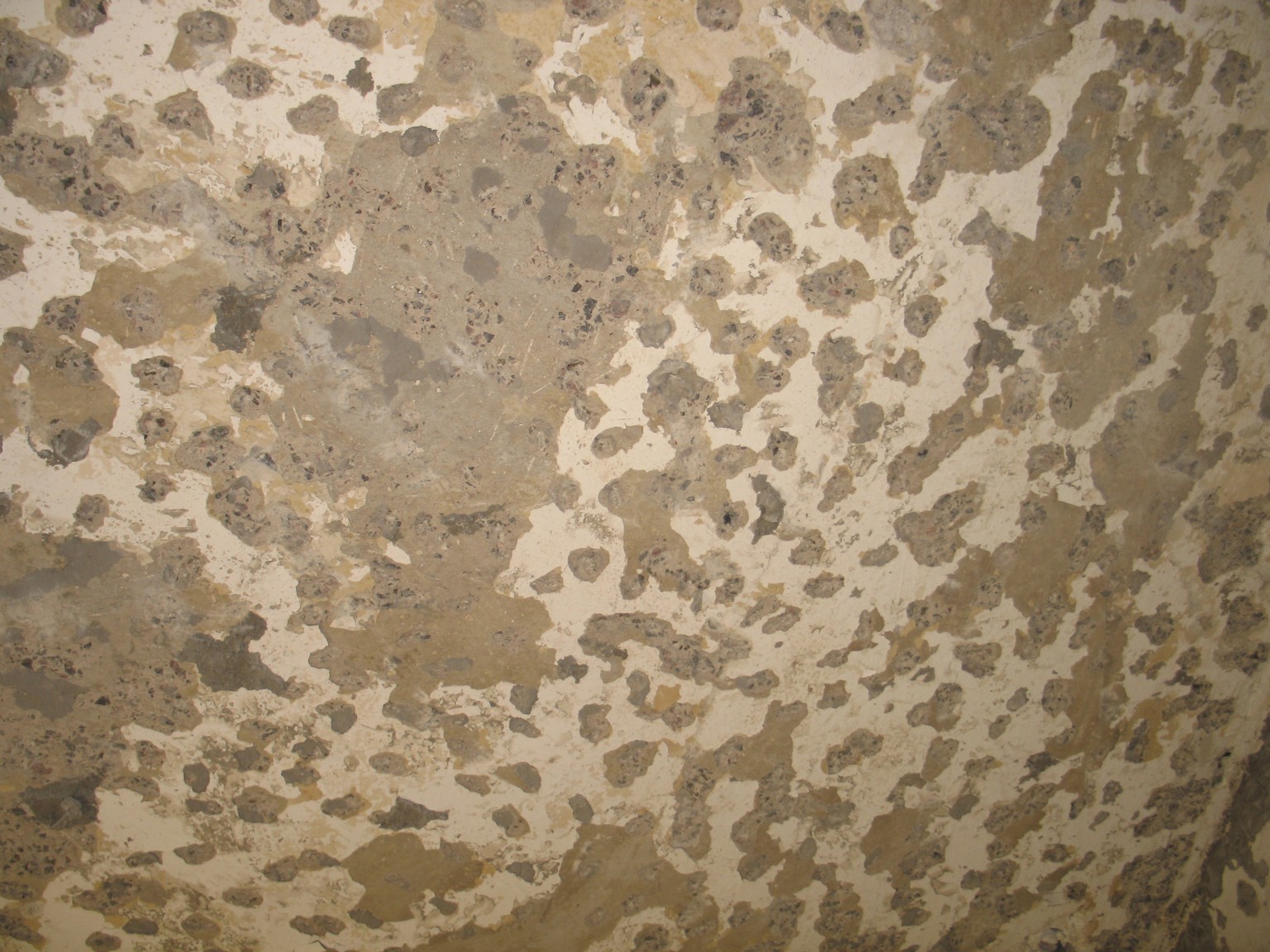

evgenyps Опубліковано: 12 червня 2014 Поділитись Опубліковано: 12 червня 2014 Приветствую. Подскажите, есть ванная туалет и кухня у которой все стенки, пол и потолок были облицованы плиткой. Сбил плитку, а там частично старый слой краски (см фото, 1я стена, 2я потолок) , ее можно оставить или нужно сдирать. На стены и пол планирую ложить плитку, а потолок водоэмульсионкой покрасить. На кухне плитка только на рабочей стенке. Посилання на коментар Поділитися на інших сайтах More sharing options...
Персей Опубліковано: 12 червня 2014 Поділитись Опубліковано: 12 червня 2014 Приветствую. 7 лет назад была точно такая ситуация, всё оставил как и у вас, стены прогрунтовал и положил плитку до сих пор ни единого нарикания. 1 Посилання на коментар Поділитися на інших сайтах More sharing options...
