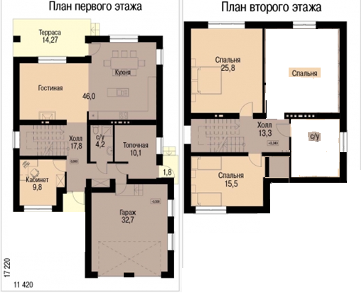

krapka84 Опубліковано: 12 червня 2014 Поділитись Опубліковано: 12 червня 2014 Доброго дня, форумчане! В поисках подходящего проекта наткнулась на: www.cottage.com.ua/project.php?id=2122#. Чуть подшаманила под свои так называемые "хотелки" и "виденья". Получилось следующее:. Фасад - юг. Дом для постоянного проживания. Жду оценки, может будут советы, критика специалистов.. Понравился проект тем, как и где расположены топочная и кухня, гараж на 2 машины (после его расширения), просторная гостинная -кухня-столовая. Пока этот проект из многих-многих просмотренных понравился более всего. Но в ходе его небольшого переделывания у меня возникло несколько вопросов. В общем, по порядочку, прошу экспертов оценить проект (по комфортности, по размещению, по .. всему остальному). Если добро будет получено , то выложу свои вопросы по реализации (які мене турбують, а може вже дратують ). Заранее спасибки Посилання на коментар Поділитися на інших сайтах More sharing options...
Andrei constructor Опубліковано: 12 червня 2014 Поділитись Опубліковано: 12 червня 2014 Если будет газовый котел, то можно убрать топочную и за счет этого расширить холл и добавить хозкладовки. Сейчас у вас не прихожая, а недоразумение. Добавьте холодный тамбур, там есть место под него. Посилання на коментар Поділитися на інших сайтах More sharing options...
abelor Опубліковано: 13 червня 2014 Поділитись Опубліковано: 13 червня 2014 Я уже устала на этом форуме призывать всех отказаться от "квартир на земле". Что такое усадебный дом? Это, в первую очередь, много естественного света и простор, даже при небольшой площади(не больше 100м2) этого можно добиться. Во-вторых - это наличие СЕМЕЙНЫХ комнат, где не тесно будет собраться ВСЕЙ СЕМЬЕ. В-третьих, это наличие ДОСТАТОЧНОГО количества подсобных помещений. Ничего этого Вы не найдете в каталожных проектах, где ставилась задача не УДОВЛЕТВОРИТЬ заказчика ПРОЕКТОМ для строительства будущей недвижимости, а ПРОДАТЬ КАТАЛОГ. Пересмотрите свою концепцию с этой точки зрения. Доброго дня, форумчане! В поисках подходящего проекта наткнулась на: www.cottage.com.ua/project.php?id=2122#. Чуть подшаманила под свои так называемые "хотелки" и "виденья". Получилось следующее:[ATTACH]364790[/ATTACH]. Фасад - юг. Дом для постоянного проживания. Жду оценки, может будут советы, критика специалистов.. Понравился проект тем, как и где расположены топочная и кухня, гараж на 2 машины (после его расширения), просторная гостинная -кухня-столовая. Пока этот проект из многих-многих просмотренных понравился более всего. Но в ходе его небольшого переделывания у меня возникло несколько вопросов. В общем, по порядочку, прошу экспертов оценить проект (по комфортности, по размещению, по .. всему остальному). Если добро будет получено , то выложу свои вопросы по реализации (які мене турбують, а може вже дратують ). Заранее спасибки 1 Посилання на коментар Поділитися на інших сайтах More sharing options...
Proekty_domov Опубліковано: 13 червня 2014 Поділитись Опубліковано: 13 червня 2014 Согласен с предыдущими коллегами. Входная группа отсутствует, и это факт. Ни зоны одевания-раздевания. Гардероб для верхней одежды - а где сесть и обуться, а как надеть верхнюю одежду одновременно 2-м людям, тем более в этой зоне дверь в туалет? Не гуд. Также отсутствует тамбур (воздушный мешок) - дополнительные затраты на отопление этой части дома. Топочная просторная, можно использовать как постирочную или хоз. помещение для садового инвентаря и обслуживания дома. Кладовые отсутствуют как класс. Банки-шклянки.... ветошь. Можно и в гараже, но далековато от кухни. Проход из гаража в дом без тамбура - если предусмотреть плохую вентиляцию в гараже, то будет постоянный запах в доме, по крайней мере до кабинета тянуть будет. Может отгородить от топочной часть и отдать под совмещённый тамбур в гараж и на улицу? 1 Посилання на коментар Поділитися на інших сайтах More sharing options...
krapka84 Опубліковано: 13 червня 2014 Автор Поділитись Опубліковано: 13 червня 2014 Я уже устала на этом форуме призывать всех отказаться от "квартир на земле". Что такое усадебный дом? Это, в первую очередь, много естественного света и простор, даже при небольшой площади(не больше 100м2) этого можно добиться. Во-вторых - это наличие СЕМЕЙНЫХ комнат, где не тесно будет собраться ВСЕЙ СЕМЬЕ. В-третьих, это наличие ДОСТАТОЧНОГО количества подсобных помещений. Ничего этого Вы не найдете в каталожных проектах, где ставилась задача не УДОВЛЕТВОРИТЬ заказчика ПРОЕКТОМ для строительства будущей недвижимости, а ПРОДАТЬ КАТАЛОГ. Пересмотрите свою концепцию с этой точки зрения. форум я изучаю уже почти как полгода и столько же ищу проект дома своей мечты (не хором, не дворца, а нормального, так сказать "обыкновенного" дома) для комфортного проживания семьи. Заметьте я не архитектор, не строитель и не дизайнер. Я просто человек, который хочет перебраться из скворечника в свой дом. Понравилось много проектов. Из миллиновов выбрала 50, из них 20, из них 10 => 1 . Что же в этом проекте не так? Почему этот проект Вы считаете "квартирой на земле". Можно более конструктивно, т.к. я не оч поняла (хотя и не блондинка :D). Он не просторен, не семейнен? Чтобы было понятнее распишу свои критерии поиска проекта дома: 1 этаж: - гараж на 2 машины; - кабинет; - ванная, топочная; - гостинная+столовая+кухня; - коридор, лестница. 2 этаж: - 3 спальни; - санузел; - гардеробная. Участок 22х36 м, согласно нормативов (соседи справа и с слева уже построились, кое-кто даже в притык к нашему участку) фасад будущего дома - 13 м не более. Добавлено через 16 минут Согласен с предыдущими коллегами. Входная группа отсутствует, и это факт. Ни зоны одевания-раздевания. Гардероб для верхней одежды - а где сесть и обуться, а как надеть верхнюю одежду одновременно 2-м людям, тем более в этой зоне дверь в туалет? Не гуд. Также отсутствует тамбур (воздушный мешок) - дополнительные затраты на отопление этой части дома. Топочная просторная, можно использовать как постирочную или хоз. помещение для садового инвентаря и обслуживания дома. Кладовые отсутствуют как класс. Банки-шклянки.... ветошь. Можно и в гараже, но далековато от кухни. Проход из гаража в дом без тамбура - если предусмотреть плохую вентиляцию в гараже, то будет постоянный запах в доме, по крайней мере до кабинета тянуть будет. Может отгородить от топочной часть и отдать под совмещённый тамбур в гараж и на улицу? Да, выбранный мною проект дома из каталога. В том то и суть моего обращения к форумчанам: годиться ли для проживания данный типовой проект после его причесывания.. По поводу тамбура и входа из гаража в дом я согласна. Топочная просторна да, т.к. как Вы и сказали подразумевает совмещение топочной+хозпомещения. По кладовым: а под лестницей место то под кладовую будет! Вопрос с дверью в с/у также можно решить. Что я еще пропустила?? Посилання на коментар Поділитися на інших сайтах More sharing options...
seyvalter Опубліковано: 13 червня 2014 Поділитись Опубліковано: 13 червня 2014 а як на мене - нормальне планування. Грубих помилок немає. А всі коменти колег типу "світла мало" "картира на землі" і т.д. - сугубо їх бажання випендритись своїм ИМХО яке в нормативній літературі не прописано. Будинок НОРМАЛЬНИЙ. Єдине моє Фе - кухня далеко від входу - з торбами треба далеко йти, не раціонально. Та думаю ТС собі знає чому йому потрібна кухня саме у тому місці. ну і на місці топочної я б зробив гардероб якщо не буде ТТ котла (а якщо буде - то + окремі двері з вулиці в топочну). Все. 1 Посилання на коментар Поділитися на інших сайтах More sharing options...

MaryAr Опубліковано: 13 червня 2014 Поділитись Опубліковано: 13 червня 2014 ...А я бы ещё верхнюю половину плана дома зеркально отразила так, чтобы кухня и терраса оказались слева. ИМХО, удобнее (но Вам виднее по участку). И кладовочку при кухне тогда под лестницу засунуть... А топочная - да, шикарная подсобка получится и для барахла, и для инвентаря садового. И удобно: с/у близко, забежал из сада не разуваясь (через вход для топочной), если, конечно, у Вас планируются садово-огородные работы. Не вижу фасада, но по плану кажется, вход зажат слишком (как нора). А на втором этаже огромный с/у можно разделить на два. Один большой при родительской спальне (выделить блок спальня, с\у, гардеробная), другой небольшой - для детей и гостей. А так, очень даже ничего. Но если сами переделывали проект, то, наверное, фасад "пострадал". Может опубликуете первоисточник, чтоб стало понятно, где и что может "вылезти" на общем объёме дома. Посилання на коментар Поділитися на інших сайтах More sharing options...
NYKE Опубліковано: 14 червня 2014 Поділитись Опубліковано: 14 червня 2014 Я уже устала на этом форуме призывать всех отказаться от "квартир на земле". Странно. Если кабинет переделать под гардеробную и поставить окна больше чем в обычных квартирах, то получится именно то к чему Вы уже устали всех призывать:lol: В топочной и гараже можно хлама при желании на двух Плюшкиных собрать... По проекту: Мне все нравится кроме отсутствия гардеробной при входе. Возможно коридор чуть шире не помешал бы.(1,8-2,0м) Что вокруг дома непонятно, поэтому привязку к местности сделать невозможно. Посилання на коментар Поділитися на інших сайтах More sharing options...
