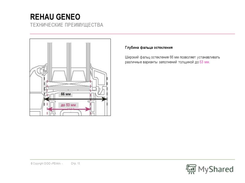

ko&ko Опубліковано: 16 червня 2014 Поділитись Опубліковано: 16 червня 2014 Возможное на практике решение .Без цирка. Для систем более 80мм- это системное решение. Посилання на коментар Поділитися на інших сайтах More sharing options...
Ruslan R Опубліковано: 16 червня 2014 Поділитись Опубліковано: 16 червня 2014 Говорю же с оконной системой - без цирка не получится :D P.S. А вот в фасадную систему я Вам и 200мм толщины стеклопакет вставлю, если конечно саморез на прижимную такой длины найду :D Сейчас вон на 52мм толщины стеклопакет - проблематично саморез 5,5х70мм найти... Посилання на коментар Поділитися на інших сайтах More sharing options...
