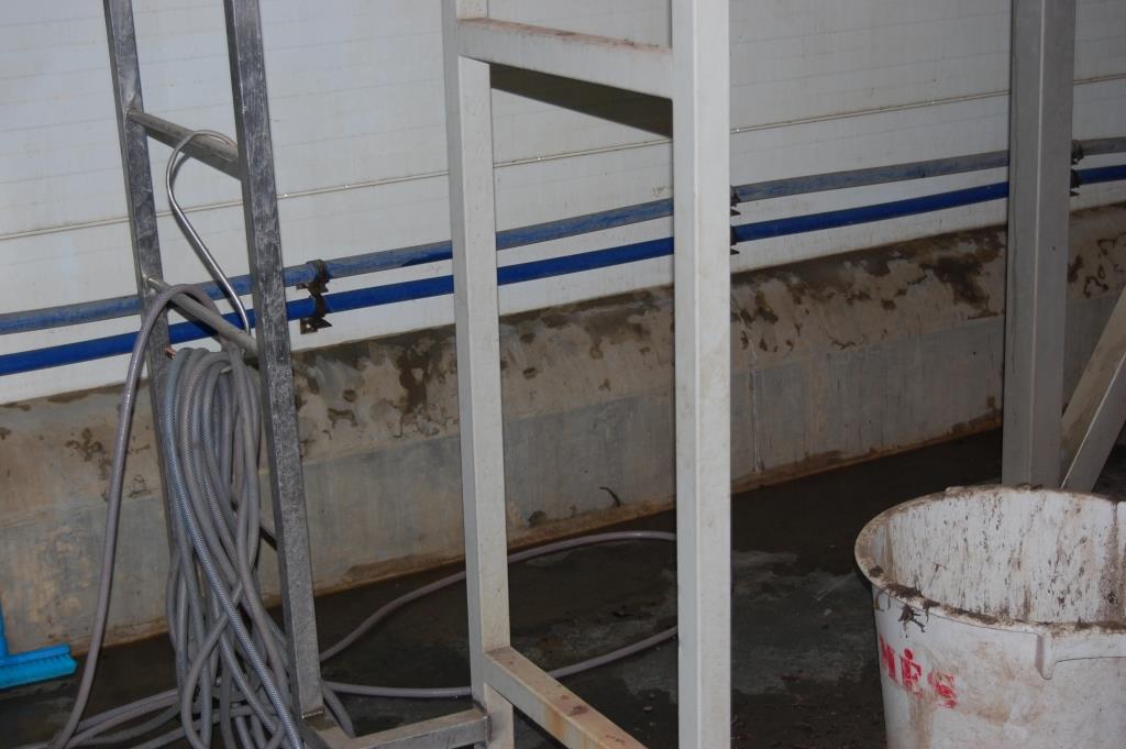

Уважаемые знающие в строительстве люди. Помогите советом. У нас намечается реконструкция на предприятии. Нужно изнутри облицевать стены материалом который долговечный и хорошо поддается мойке. Остановились на металлопрофиле (белый) С6. Отсюда вопрос: можно ли его крепить сразу на стену(кирпич) или во избежание образования конденсата нужна какая-то подкладка. Заранее благодарю за дельные советы. Предприятие пищевое, есть влажность, поэтому такие требования по отделке стен (чтобы мылись). Может посоветуете какой другой облицовочный вариант.

А в СЭС этот материал согласован? Как по мне то от тараканов, мышей и грибка и пр. при такой отделке Вам не избавиться никогда.
Ну а влажность решается в большей степени вентиляцией
Вот для общего развития www.opengost.ru/13345-vstp-6.01-92-sanitarnye-trebovaniya-k-proektirovaniyu-predpriyatiy-molochnoy-promyshlennosti.html Посмотрите приложение 1
И потом немаловажно что за " пищевая промышленность" ?
Что бы мылось и долговечно, лучше плитки , пожалуй, трудно что ли бо придумать.

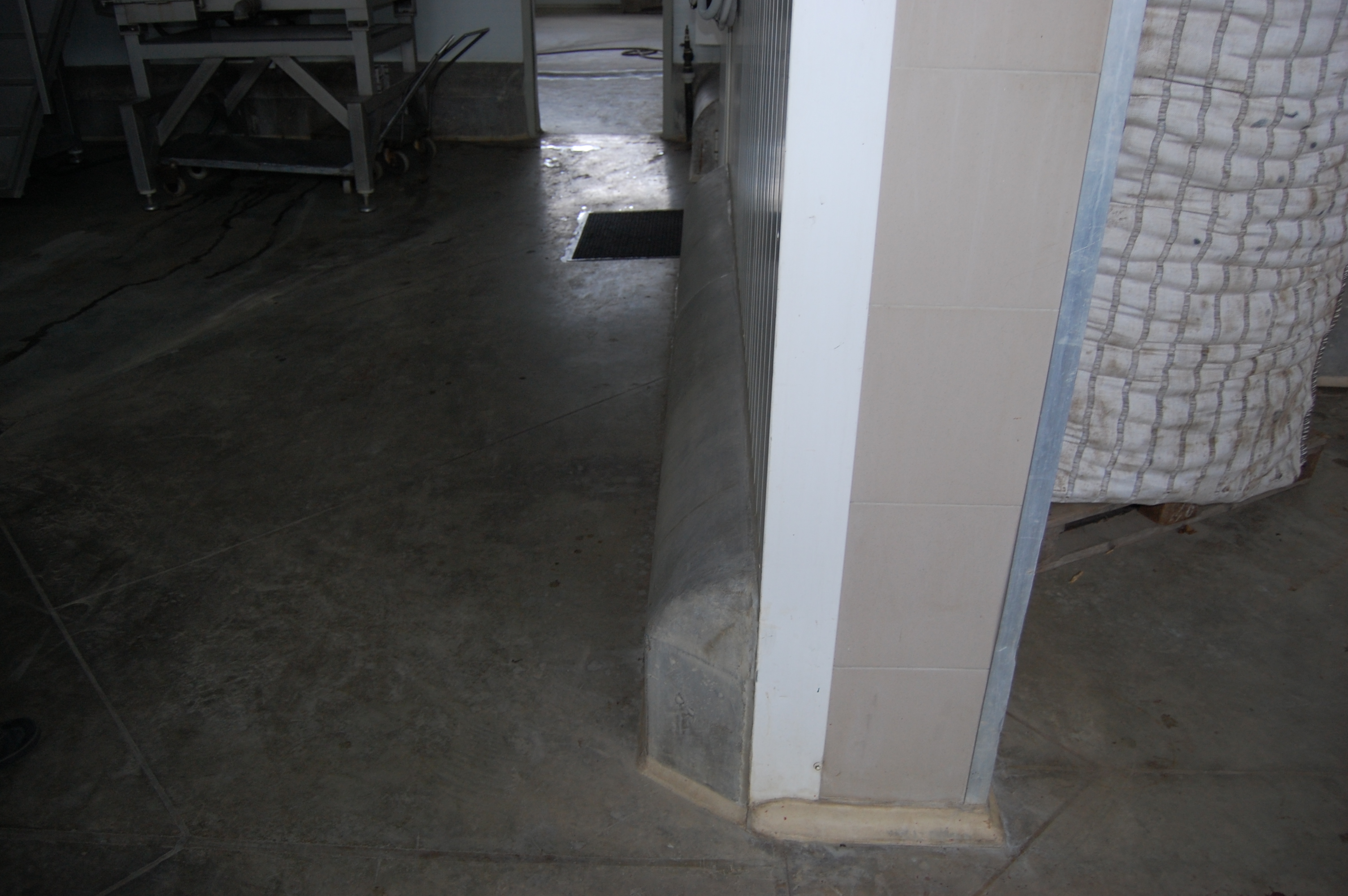

Спасибо за ссылку. Нормы немного устаревшие, хотя наш СЭС от них не отходит. И плитка конечно прикольно, но дороговато выходит. тем более помещения 700 кв.м по полу. Я думаю что документы у производителя тоже можно получить. На счет тараканов и всяких грызунов планируется вот такой уступчик. Опять же стыки нужно герметезировать наверное. Тем более что сендвич панели которые используют для строительства различных зданий используется тот же металл что и в металлопрофиле. Тут вопрос как грамотно закрепить на стене с наименьшим зазором, пусть даже с какойто прокладкой, может тонкий минераловатный лист.
