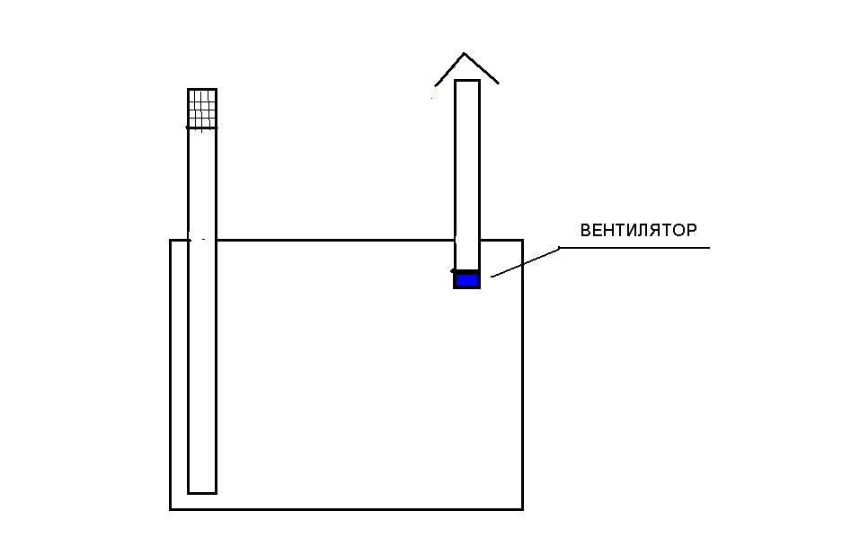

вентиляцию как?
вывести трубу на улицу например канализационную 100 мм? а сверху грибок чтоб дождь не попадал.
так нормально?
Зимой слабо, летом практически нет.
Малый перепад высот, неотапливаемое помещение, "холодная" вытяжная труба. Вентилятор на таймере намотает макс на 3-5 грн. в месяц.
понял. так и сделаю, спасибо.
а утеплить как? эппс с внутр. стороны, и утепление крышки люка, нормальный вариант?

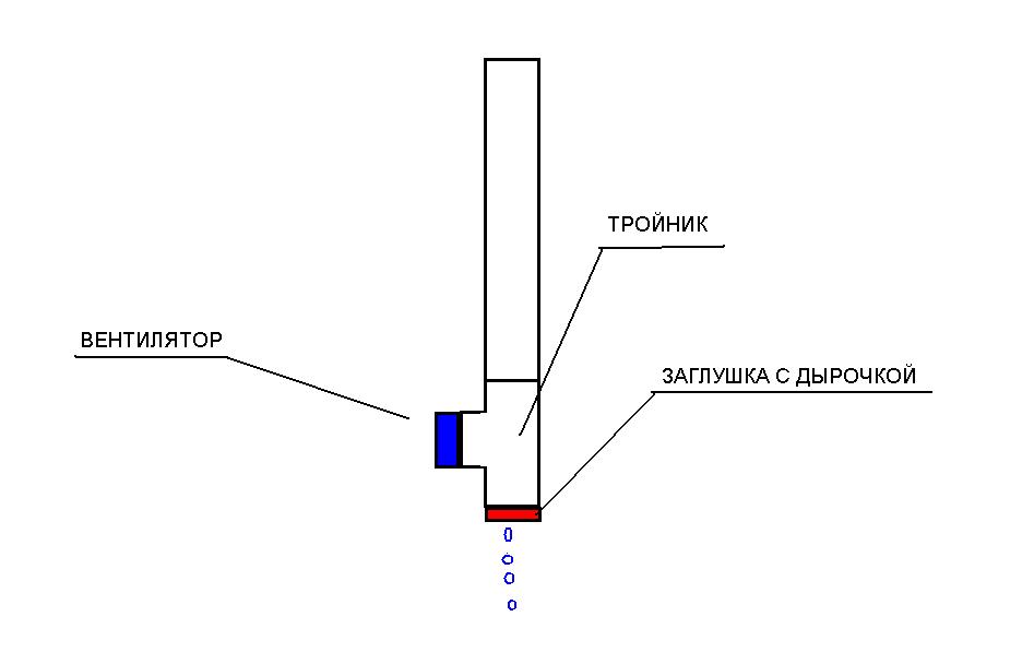

Вентилятоор лучше поставить как на малюнке. Т. к. появление конденсата в трубе возможно, шоб не текло в моторчик.:beer:
