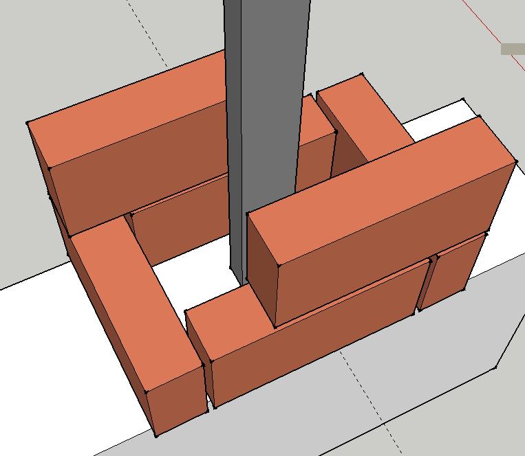

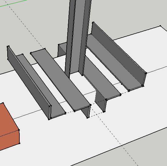

arina Опубліковано: 12 червня 2014 Поділитись Опубліковано: 12 червня 2014 Можно и мне спросить? Есть забор, фундаментная лента 22-23 см шириной, глубина 40-45, забетонирован швеллер 60, забор деревянный не сплошной см 2-3 щели. Дерево –полукруглые с фанерного завода бревнышки. Нужно укрепить столбики. Как не крутила обложить кирпичом, не складывается, фундамент узкий. Ну собственно вопрос, не могу найти ссылку, там на фундаменте заливали столбики бетонные, а затем обкладывали песчаником. Может, кто делал аналогично? Какова конструкция опалубки? Как с ушками для крепления? Спасибо. Посилання на коментар Поділитися на інших сайтах More sharing options...
Vinsol2009 Опубліковано: 12 червня 2014 Поділитись Опубліковано: 12 червня 2014 швеллер 60, Спасибо. Не 60 а 6,5. Кирпичный столбик вполне можно сделать размером 250*380. Это легко сделает любой каменщик, только прежде надо приварить горизонтальные направляющие из прямоугольной трубы 25*40.Кладку армировать проволокой через два ряда, перед укладкой плитки набить сетку. Посилання на коментар Поділитися на інших сайтах More sharing options...

Vinsol2009 Опубліковано: 12 червня 2014 Поділитись Опубліковано: 12 червня 2014 Да кто там знает, может там гнутик sava.com.ua/index.php/joomla-pages/gnutyj-shveller Типа 60. Без разницы, лишь бы привариться, после обкладывания кирпичом нагрузки он нести не будет. Добавлено через 3 минуты ,может пустыню какую нить для примера? Нашла коса на камень. Все желающие высказались, вопрошающий выберет, что ему нужно, по СНиПу лили как все. Посилання на коментар Поділитися на інших сайтах More sharing options...

arina Опубліковано: 13 червня 2014 Поділитись Опубліковано: 13 червня 2014 Не 60 а 6,5. Кирпичный столбик вполне можно сделать размером 250*380. Это легко сделает любой каменщик, только прежде надо приварить горизонтальные направляющие из прямоугольной трубы 25*40.Кладку армировать проволокой через два ряда, перед укладкой плитки набить сетку. 60 -гнутый. С картинками поигралась, одни резки... Для заливки есть опалубка, может разборная? Что столбик бетонный с швелером в середине, на 22 см, не устойчив? Обкладывать в проекте... Посилання на коментар Поділитися на інших сайтах More sharing options...
Vinsol2009 Опубліковано: 13 червня 2014 Поділитись Опубліковано: 13 червня 2014 60 -гнутый. С картинками поигралась, одни резки... Для заливки есть опалубка, может разборная? Что столбик бетонный с швелером в середине, на 22 см, не устойчив? Обкладывать в проекте... Да нет смысла ложить на ребро, все плашмя, внутренность забутовывается битым кирпичом, элементарно для любого каменщика. Потом сетка, штукатурка и отделка камнем. Посилання на коментар Поділитися на інших сайтах More sharing options...
arina Опубліковано: 14 червня 2014 Поділитись Опубліковано: 14 червня 2014 (змінено) Да нет смысла ложить на ребро, все плашмя, внутренность забутовывается битым кирпичом, элементарно для любого каменщика. Потом сетка, штукатурка и отделка камнем. Если ложить плашмя, внутренности не будет, ширина фундамента 22 см. Вопрос. А можно положить уголок, допустим 63, по краям ребром в верх, и плюс два запилить в фундамент. Не выворотит ветровая нагрузка вместе с фундаментом. Глубина в землю см40, армировка без вязки два прута 10 или 12... Змінено 14 червня 2014 користувачем arina Посилання на коментар Поділитися на інших сайтах More sharing options...
Vinsol2009 Опубліковано: 14 червня 2014 Поділитись Опубліковано: 14 червня 2014 Глубина в землю см40, армировка без вязки два прута 10 или 12... Нет у Вас фундамента, забудьте про кирпичные столбы. Посилання на коментар Поділитися на інших сайтах More sharing options...
arina Опубліковано: 15 червня 2014 Поділитись Опубліковано: 15 червня 2014 Нет у Вас фундамента, забудьте про кирпичные столбы. спасибо А если все таки залить на основе швелера столбик, может засверлить арматуру по углам, не на все 2 м, а скажем на 1м. В бетоне швелер, точно на 50см. И столбы бетонируют без арматуры, вроде... Посилання на коментар Поділитися на інших сайтах More sharing options...
Vinsol2009 Опубліковано: 15 червня 2014 Поділитись Опубліковано: 15 червня 2014 спасибо А если все таки залить на основе швелера столбик, может засверлить арматуру по углам, не на все 2 м, а скажем на 1м. В бетоне швелер, точно на 50см. И столбы бетонируют без арматуры, вроде... Все спасибы в правом нижнем углу. Вы не поверите, сколько делается того, чего делать не положено, по моему опыту 95 %. Без проекта или хотя бы эскиза, без исследования грунта, без армирования, без прохождения глубины промерзания, и ВЫ так сделайте , будет 96. 1 Посилання на коментар Поділитися на інших сайтах More sharing options...
