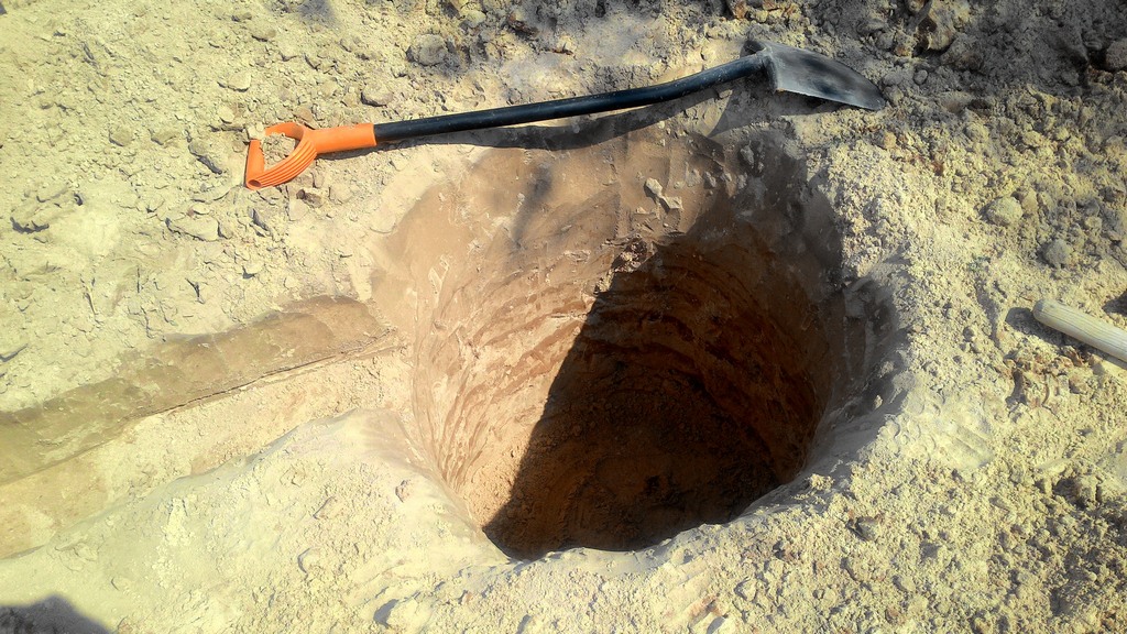

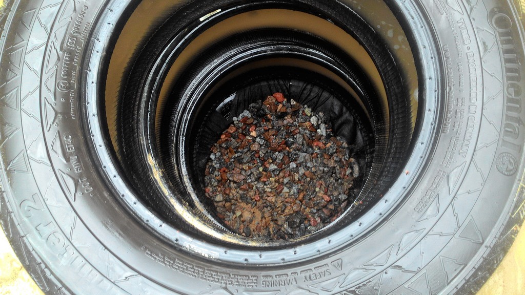

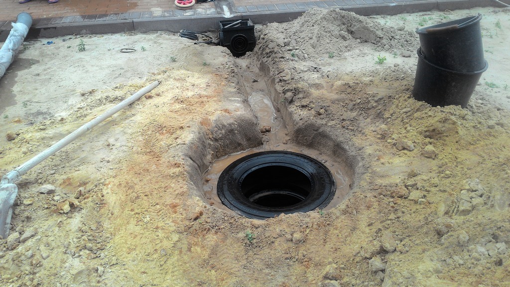

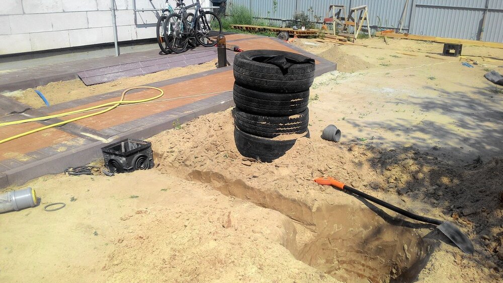

Вот нашлась свободная минутка и решил сделать колодец для стока воды с крыши, на него будет приходится порядка 1/6 обьема осадков с крыши.
Сначала вырыл под 16" колеса ямку, затем завернул одно колесо в геотекстиль и уложил его вниз ямы. Потом уложил на нижнее колесо еще 3 шт, и внутренность нижнего колесика засыпал щебнем. Вентиляцию наверх выводить не буду так как труба и ливнеприемник находятся в 1,5 метров от колодца и воздухообмен полностью обеспечен.

Емкости ямы хватит при обильном дожде?
Получается меньше полукуба. Правда грунт - песочек радует.
У меня ямка сделана под 5 колес от фуры и собирает воду с 2/3 крыши. Пока переливов не было.
