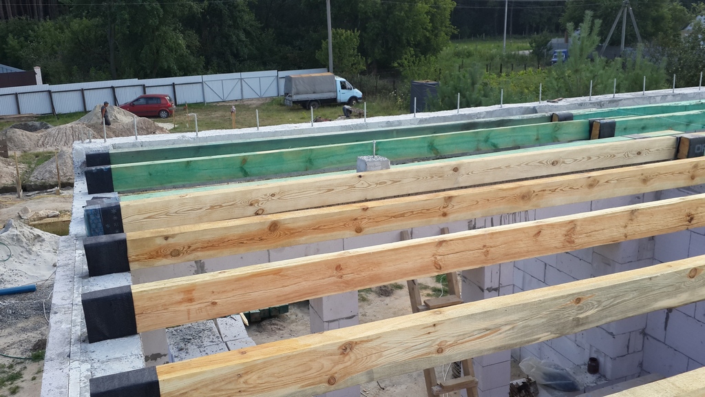

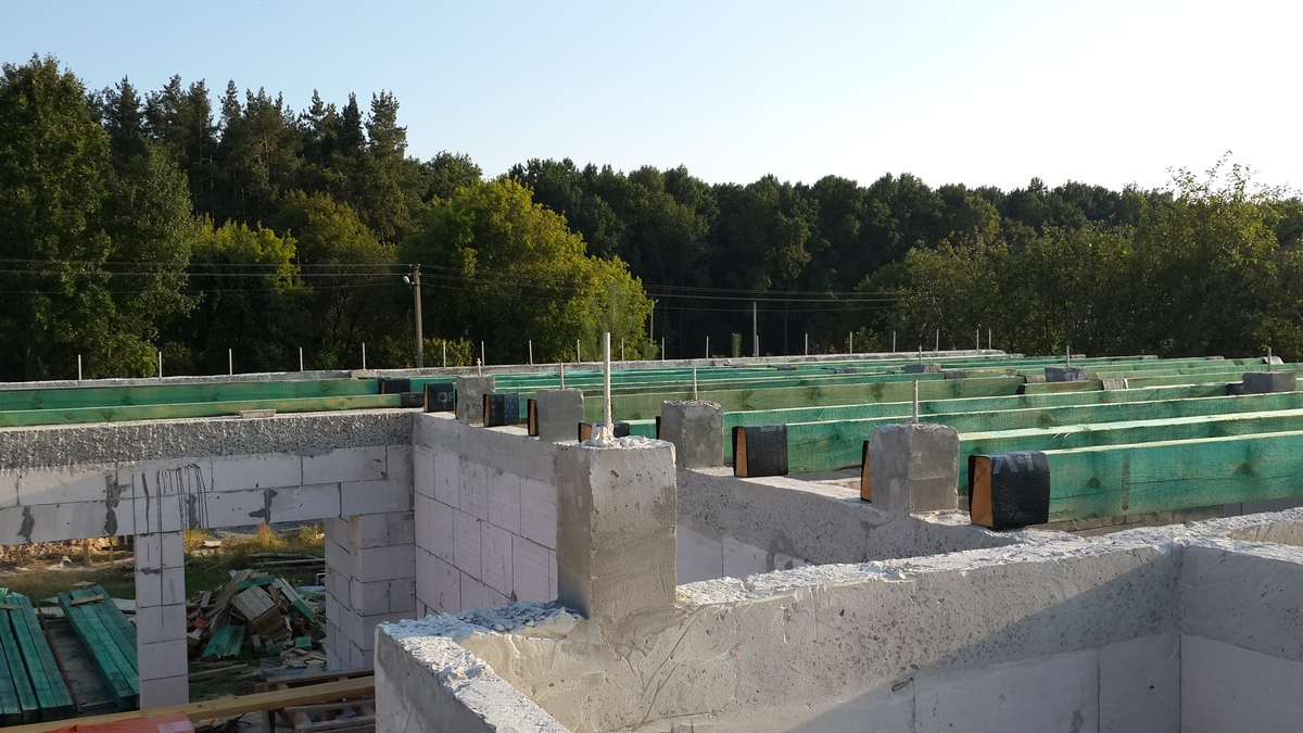

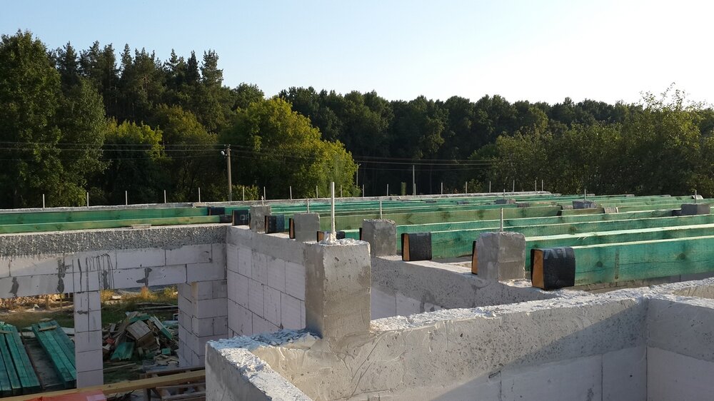

AНДРЮША Опубліковано: 4 липня 2014 Поділитись Опубліковано: 4 липня 2014 Я думал это для красоты. Нет? Посилання на коментар Поділитися на інших сайтах More sharing options...
goga777 Опубліковано: 4 липня 2014 Автор Поділитись Опубліковано: 4 липня 2014 это не для красоты-это для адгезии Посилання на коментар Поділитися на інших сайтах More sharing options...
AНДРЮША Опубліковано: 4 липня 2014 Поділитись Опубліковано: 4 липня 2014 А чего для адгезии не использовать U-блоки? Посилання на коментар Поділитися на інших сайтах More sharing options...
goga777 Опубліковано: 5 липня 2014 Автор Поділитись Опубліковано: 5 липня 2014 А чего для адгезии не использовать U-блоки? на армопояс? потому что внутри блока недостаточное сечение для нагрузок в моем случае. Посилання на коментар Поділитися на інших сайтах More sharing options...
Vikctor Опубліковано: 5 липня 2014 Поділитись Опубліковано: 5 липня 2014 хоть бы кто покритиковал, аж скучно Сами просите...Очень удивило продление армопояса на ненесущие перегородки. Посмотрите в техкарте своего производителя ГБ как решается этот узел. Перегородка не доводится до перекрытия и не должна получать нагрузки от него. Оставшуюся щель в 10-20мм обычно заполняют упругим сжимаемым материалом. Странно что архитектор не в курсе... А вот армокаркасы и особенно соединение с балкой сделаны классно. Правда в чём смысл столь серьёзного утепления всего внешнего периметра армопояса, если балка - гигантский мостик холода... 1 Посилання на коментар Поділитися на інших сайтах More sharing options...
Игореха Опубліковано: 5 липня 2014 Поділитись Опубліковано: 5 липня 2014 Очень удивило продление армопояса на ненесущие перегородки. Я тоже обратил на это внимание. НО потом вспомнил, что под всеми стенами одинаковый (полноценный) фундамент. Так что, криминала нет. Посмотрим как будет выполняться перекрытие - тогда и покритикуем )))) Посилання на коментар Поділитися на інших сайтах More sharing options...
Vikctor Опубліковано: 5 липня 2014 Поділитись Опубліковано: 5 липня 2014 НО потом вспомнил, что под всеми стенами одинаковый (полноценный) фундамент. Так что, криминала нет. Возможно я действительно не понимаю гениальной затеи конструктора, но перегородки из ГБ толщиной 100-150 и высотой около 3000 не могут вовлекаться в работу перекрытия посредством армопояса. Да и связывать их столь жёстко с несущими стенами производитель ГБ не рекомендует (это если всё же уровень бетона в поясах над ними чуть ниже, чем над несущими стенами...) Посилання на коментар Поділитися на інших сайтах More sharing options...
goga777 Опубліковано: 6 липня 2014 Автор Поділитись Опубліковано: 6 липня 2014 Правда в чём смысл столь серьёзного утепления всего внешнего периметра армопояса, если балка - гигантский мостик холода... Да согласен 100% будем балку утеплять со всех сторон, армокаркас по перегородкам, ну не знаю для чего так сделано, по случаю поинтересуюсь. Посилання на коментар Поділитися на інших сайтах More sharing options...
mob7 Опубліковано: 7 липня 2014 Поділитись Опубліковано: 7 липня 2014 внутри блока недостаточное сечение для нагрузок в моем случае. И еще с U-блоками армпояс реально дороже Посилання на коментар Поділитися на інших сайтах More sharing options...
goga777 Опубліковано: 7 липня 2014 Автор Поділитись Опубліковано: 7 липня 2014 И еще с U-блоками армпояс реально дороже согласен не рациональный перерасход Посилання на коментар Поділитися на інших сайтах More sharing options...

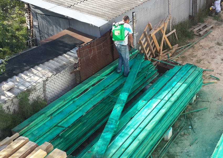

goga777 Опубліковано: 9 липня 2014 Автор Поділитись Опубліковано: 9 липня 2014 Ну армопояс выстоял 2 недели на солнце и под душем 2 раза в день.... Пришло время для обустройства перекрытия и стропильной системы. Изначально думал поставить металлочерепицу но в конце концов купил битумную фирмы Kerabit. Имел абсолютно деструктивное общение с одним из продавцов данного продукта на этом форуме. В конце концов купил у других людей. Также приобрел всю сопутствующую фурниуру для монтажа, в том числе и закладные для кабеля на крышу и закладные для солнечных коллекторов. Также приобретен Чешский антисептик и распылитель для его нанесения на поверхность древесины. Сейчас считаю количество подшивки. И еще приобрел водосточку металлическую и очень классную. Также имел счастье познакомиться вот с таким чудо-великом на выходных..........данное изделие стало в очередь на покупку 1 Посилання на коментар Поділитися на інших сайтах More sharing options...

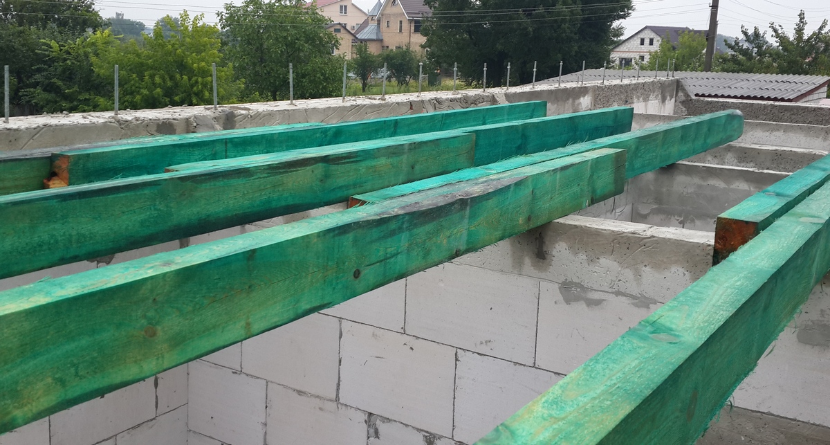

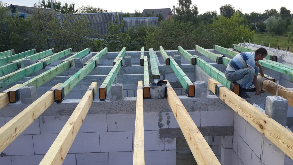

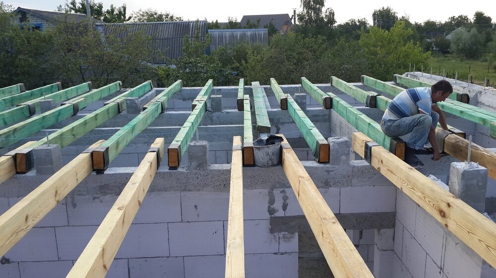

goga777 Опубліковано: 15 липня 2014 Автор Поділитись Опубліковано: 15 липня 2014 Из нового установили ворота, сегодня обещали калитку. Как я уже и привыкаю с отклонениями от обещанных сроков. В целом все отлично, думаю теперь как организовать подсыпку на участке, чтобы быть выше проезжей части. Понемножку организовывается перекрытие, шлифуем балки в гостинной, результат радует. По случаю подкупил оптом щеток для древесины. 1 Посилання на коментар Поділитися на інших сайтах More sharing options...

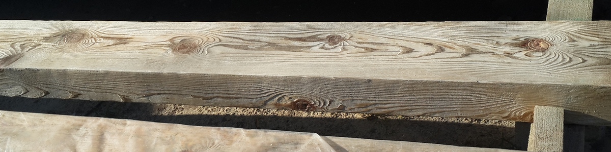

Dmode Опубліковано: 15 липня 2014 Поділитись Опубліковано: 15 липня 2014 шлифуем балки в гостинной, результат радует. Красиво получается. Балки которые шлифуете свежепиленные или подсушенные? 1 Посилання на коментар Поділитися на інших сайтах More sharing options...

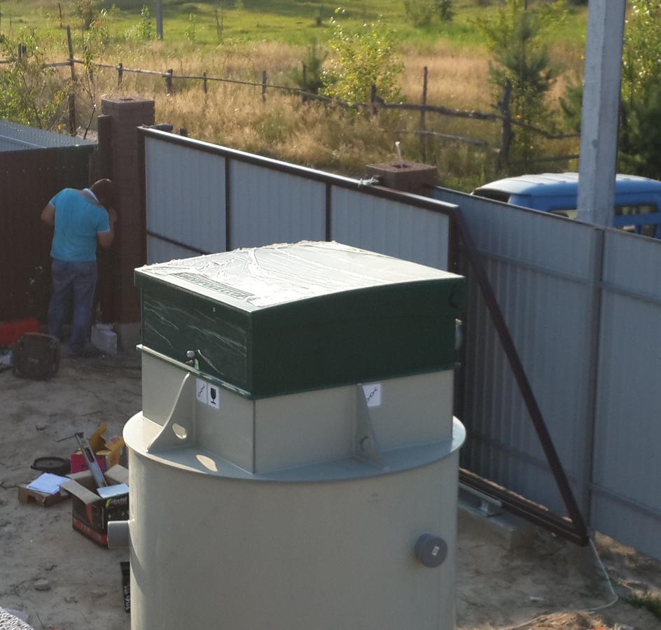

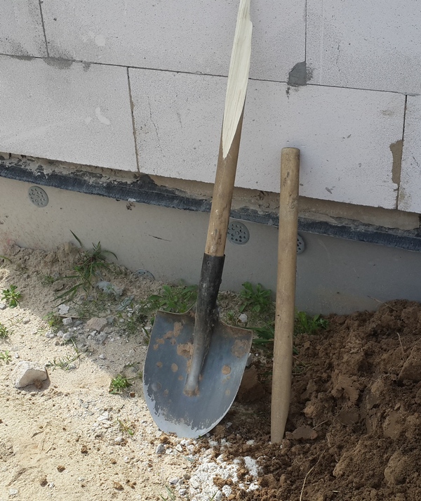

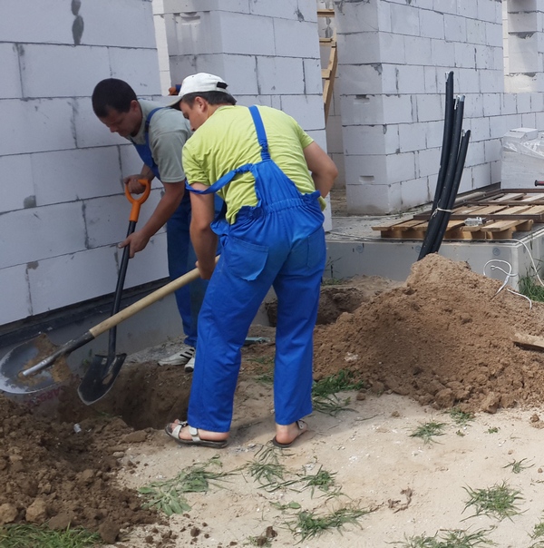

goga777 Опубліковано: 17 липня 2014 Автор Поділитись Опубліковано: 17 липня 2014 балки свежепил из дерева, которое хранилось под навесом полгода. Влажность от 27% до 13 % Вчера приступили к монтажу ЛОС, откопали закладные, изготовили траншею к месту установки. Начали делать котлован, но не осилили так как песок со стен начал заваливаться, ребята старались так, что лопату сломали. В замен выдал фискарс, были в восторге....требовали к ней еще моторчик 8) В целях безопасности с ворот демонтировал автоматику до момента заселения Антисептика понадобилось вместо 2 банок аж 5!!! если обрабатывать по технологии. На гостиную купил французский антисептик на льняном волокне. 2 Посилання на коментар Поділитися на інших сайтах More sharing options...
