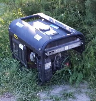

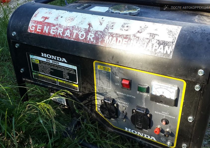

goga777 Опубліковано: 19 червня 2014 Автор Поділитись Опубліковано: 19 червня 2014 Вот он мой маленькая трудяга, бензоэлектрогенератор. Сейчас уже не нужна , так что если кому надо то можем договориться наработка не более 100 часов, покупался новым, еще вроде на гарантии. Посилання на коментар Поділитися на інших сайтах More sharing options...

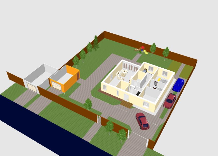

SVS2010 Опубліковано: 19 червня 2014 Поділитись Опубліковано: 19 червня 2014 вот планировка, более подробно опишу позже, а пока 9,45 и 1,66 это санузлы 7,77 это гардероб 31,20 гостиная и 8,10 кухня 5,13 топочная + 3 шт спальни все по мотивам проекта z24 польской компании z500 Интересная тема, подпишусь у меня сразу вопрос, так как тоже нравятся одноэтажные практичные дома. Что будет в топочной кроме котла? Что планируете делать на участке? Есть план? Имею в виду Гараж/навес для автомобиля, беседка с мангалом/печью? Посилання на коментар Поділитися на інших сайтах More sharing options...
goga777 Опубліковано: 19 червня 2014 Автор Поділитись Опубліковано: 19 червня 2014 (змінено) В топочной будет котел, 2 бойлера по 300 литров, гребенка теплого пола, центральный пылесос, серверный щит (под потолком) , электрический щит. Также супруга претендует на установку сушки для белья. По поводу вентиляции еще не решил в топочную или на чердак. На участке будет еще хозяйственное здание (типа гаража 25 кв,м) беседку не планировал, скорее всего ограничусь террасой 5х5м, также есть мысли о бане или сауне, возможно сауна будет совмещена с тех зданием. Навес для автомобилей планирую вдоль глухой стены , где нет окон. Люблю шашлык и барбекю.....по поводу печи думал, но ничего не решил, барбекю на террасе без проблем! Змінено 19 червня 2014 користувачем goga777 1 Посилання на коментар Поділитися на інших сайтах More sharing options...

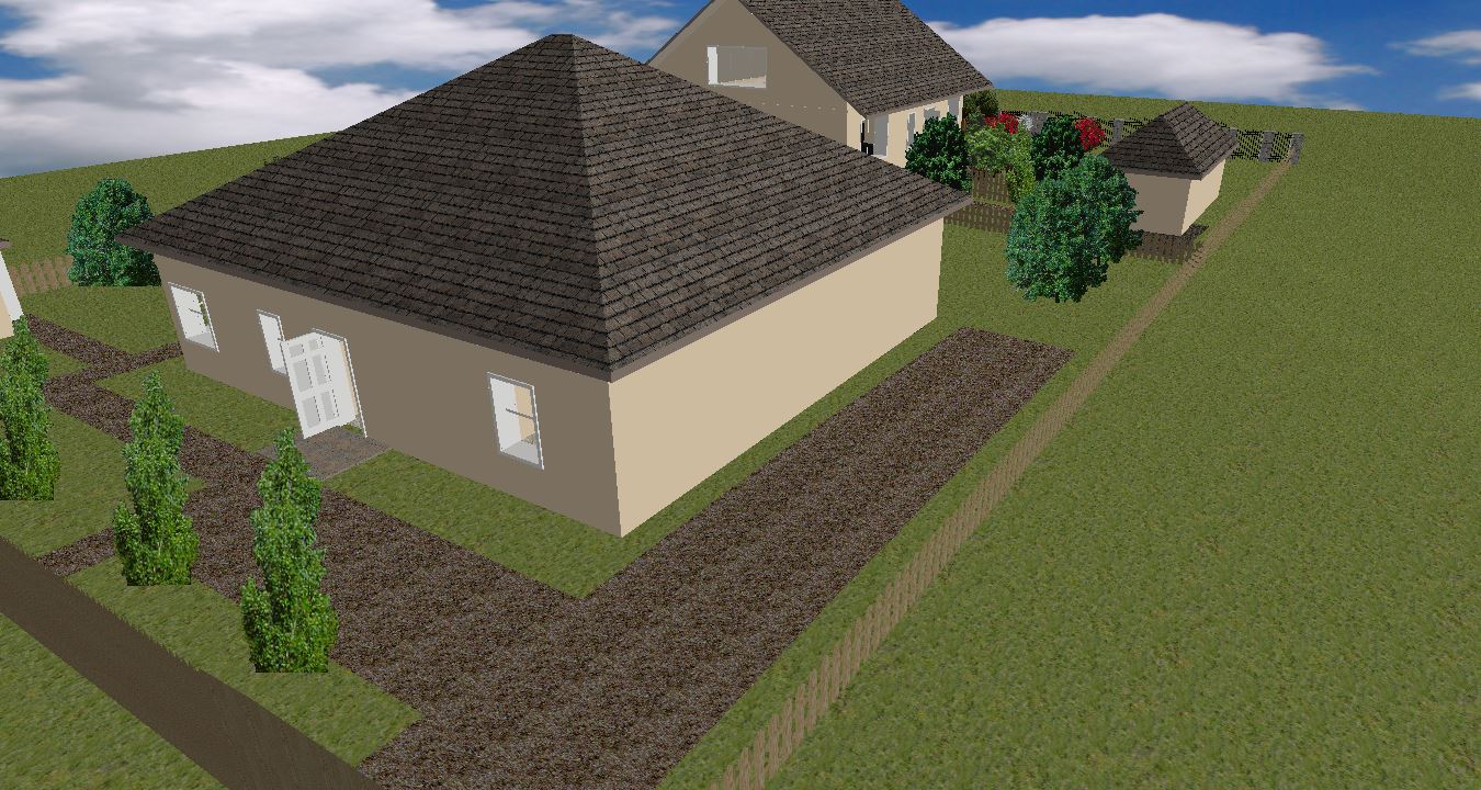

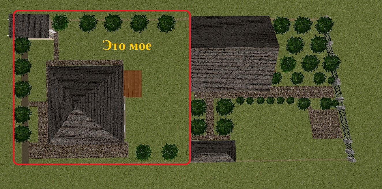

nuht2007 Опубліковано: 19 червня 2014 Поділитись Опубліковано: 19 червня 2014 Бог в помощь, у нас оооочень похожий одноэтажник и все те же условия муж да я да ребенок 9 лет))) тоже когда то ездили в Путровку участок с домиком присматривали, но тогда (2007-2008гг) это стоило бешенных денег, бум как раз в разгаре. Места очень хорошие. скажите, а какой габарит дома и какая Ваша доля в совместно купленном участке, а то судя по визуализации не совсем пропорции дом-участок совпадают. 1 Посилання на коментар Поділитися на інших сайтах More sharing options...
goga777 Опубліковано: 19 червня 2014 Автор Поділитись Опубліковано: 19 червня 2014 скажите, а какой габарит дома и какая Ваша доля в совместно купленном участке, а то судя по визуализации не совсем пропорции дом-участок совпадают. спасибо за добрые слова участок 15 соток , 7,5 соток мои, также оттяпал около сотки у села визуализация в масштабе 1 Посилання на коментар Поділитися на інших сайтах More sharing options...

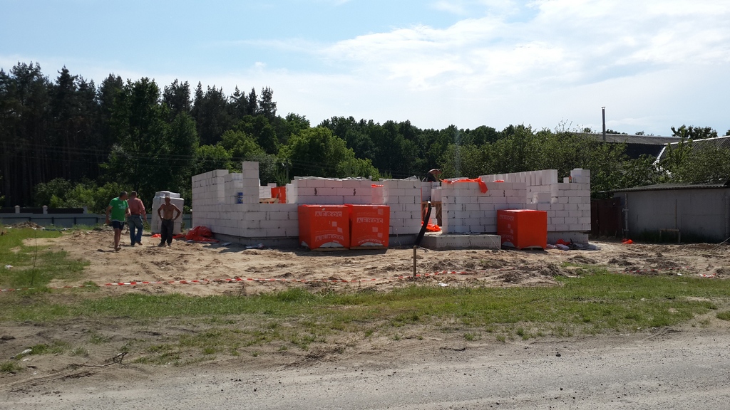

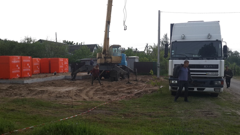

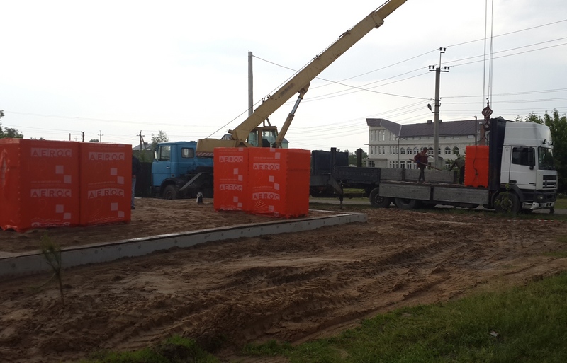

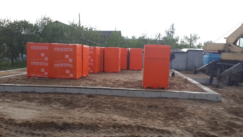

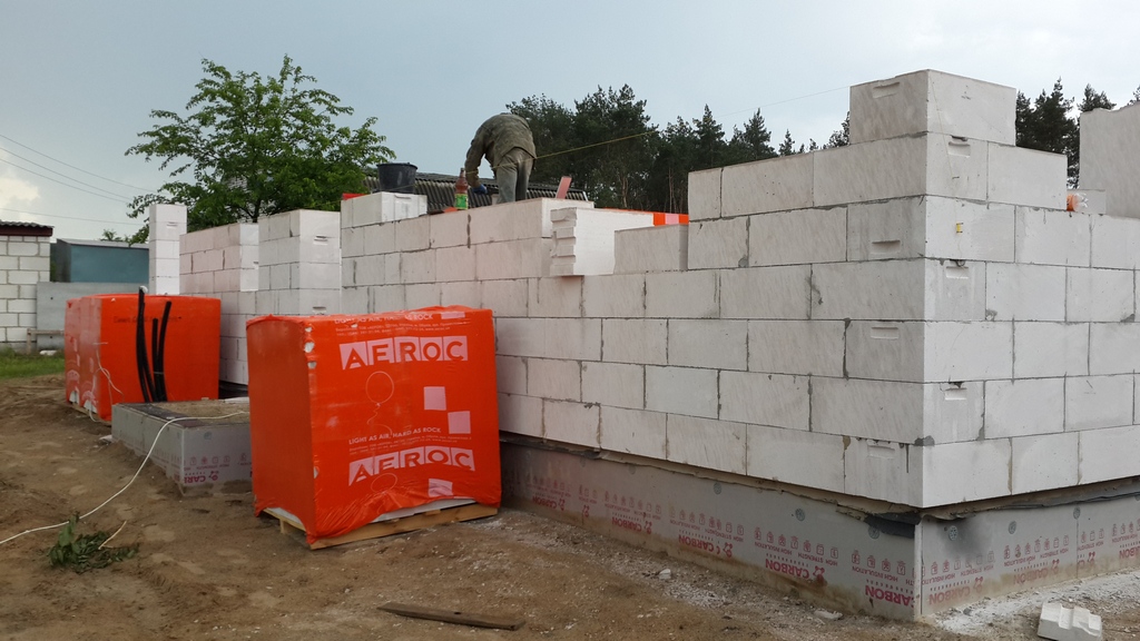

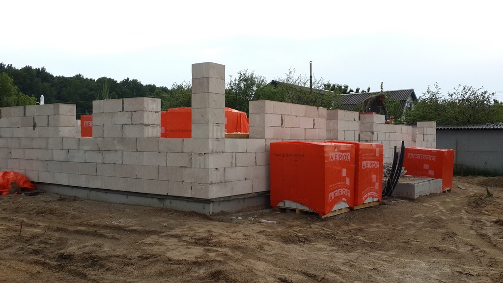

goga777 Опубліковано: 20 червня 2014 Автор Поділитись Опубліковано: 20 червня 2014 Дом решил строить из газоблока Аерок, д400 400 мм. Стены однослойные, под штукатурку с 2 сторон. Кладка будет выполнена на одноименный клей, тонкий шов. На кладку планирую нанести сетку с сатенгипсом, затем второй слой сатенгипса под покраску, поэтому требования к точности кладки высокие. Доставку мне разделили на 2 поставки. На момент приобретения газоблока не оказалось всех нужных для моего строительства размеров, поэтому вышло на наружные стены размер 250х600х400 (паз гребень)на внутренние 200х400х600, на перегородки аерок элемент 100х600х288. Пред приобретением согласовал в проектировщиком и исполнителями, получил ответ "без проблем" Ну и радостный для меня момент - доставка. Оплатить успел в последний день перед подорожанием Также купил немножко фирменного инструмента, сразу скажу пользуемся всем кроме каретки Посилання на коментар Поділитися на інших сайтах More sharing options...

mspacer Опубліковано: 20 червня 2014 Поділитись Опубліковано: 20 червня 2014 Вот он мой маленькая трудяга, бензоэлектрогенератор. Сейчас уже не нужна , так что если кому надо то можем договориться наработка не более 100 часов, покупался новым, еще вроде на гарантии. Удачной, безнервной и денежнооптимальной стройки! Актуально предложение? Посилання на коментар Поділитися на інших сайтах More sharing options...
goga777 Опубліковано: 20 червня 2014 Автор Поділитись Опубліковано: 20 червня 2014 Удачной, безнервной и денежнооптимальной стройки! Актуально предложение? если вы о генераторе то хотелка 3000 грн спс за добрые слова! Посилання на коментар Поділитися на інших сайтах More sharing options...

goga777 Опубліковано: 20 червня 2014 Автор Поділитись Опубліковано: 20 червня 2014 если вы о генераторе то хотелка 3000 грн спс за добрые слова! оказался китайским вот он www.nl.ua/ua/Instrumenti/elektrika/generatori/benzogenerator_MAX_Power_ZH2500.html снимаю с продажи, оставлю себе так как не готов за бесценок отдавать Добавлено через 14 минут Процесс кладки это очень быстрый , наверное самый радостный после ковыряния с фундаментом Стены растут практически на глазах. Решили сначала выложить наружную стену, затем внутренние капитальные и на десерт перегородки. Естественно потом это все накроется армопоясом. Посилання на коментар Поділитися на інших сайтах More sharing options...
Maris Опубліковано: 20 червня 2014 Поділитись Опубліковано: 20 червня 2014 быстро продвигаетесь! И погода тому способствует - не жарко. не забывайте контролировать качество кладки. 1 Посилання на коментар Поділитися на інших сайтах More sharing options...
goga777 Опубліковано: 20 червня 2014 Автор Поділитись Опубліковано: 20 червня 2014 быстро продвигаетесь! И погода тому способствует - не жарко. не забывайте контролировать качество кладки. контролирую по возможности какбы быстро выкладываю, в понедельник льем армопояс:D Добавлено через 2 минуты что заметил, отмечали высоту фундамента -0,17....месяц потоптались и уже - 0,37.....эдак сколько же подсыпать прийдется Посилання на коментар Поділитися на інших сайтах More sharing options...

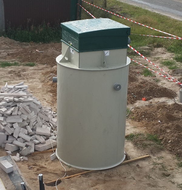

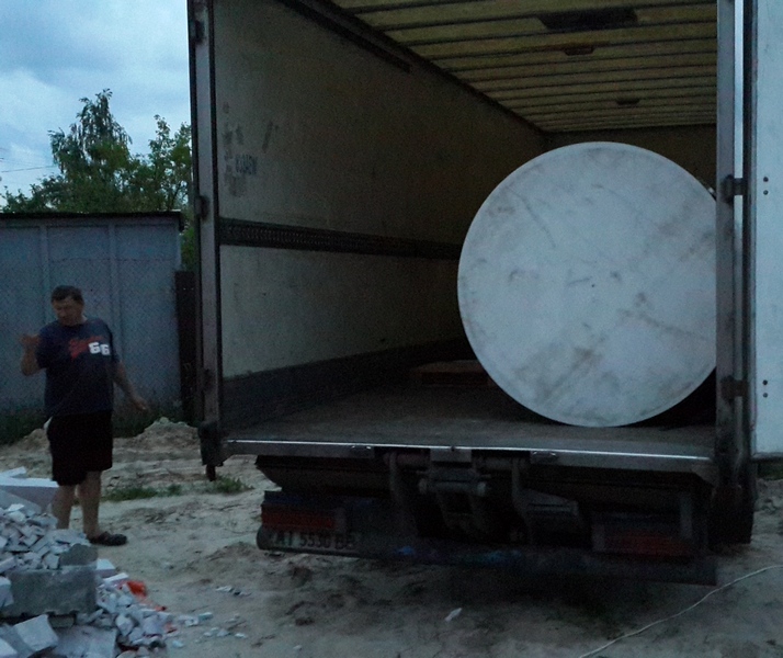

goga777 Опубліковано: 21 червня 2014 Автор Поділитись Опубліковано: 21 червня 2014 Вплотную подошел к вопросу канализации. Выгребная яма это однозначно зло и не экологично! Септик ... отказ по причине маленького участка и хочу канализацию сделать и забыть о ней надолго. Поэтому решил установить Локальное Очистное Сооружение сокращенно ЛОС. Из большого выбора (порядка 10 разных производителей) выбрал себе, как сам считаю, самого лучшего в Украине это Харьковский Биопроцессор ЭКО-3. Провел переговоры с производителем, получил скидку и оплатил оборудование. Через 2 недели все благополучно было доставлено мне на участок. Здоровый ЗАРАЗА ! Закладные трубы канализации внутри дома выполнил перед началом кладки газоблока. После изготовления стяжки останется провести воду и рецеркуляцию и все ОК. Строители удивляются, говорят что всегда люди делают все в самом конце и приходится долбить и ломать все и вся для установки канализационных труб. Также обязательным для хорошей работы ЛОС есть фановый стояк, решил его изготовить из 110 трубы. По монтажу ЛОСя :D постараюсь снять видеоролик, и поделиться с вами друзья. 11 Посилання на коментар Поділитися на інших сайтах More sharing options...

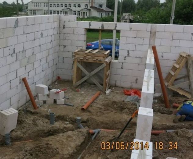

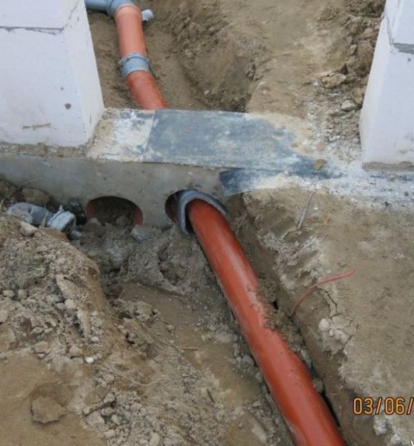

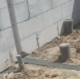

Vikctor Опубліковано: 21 червня 2014 Поділитись Опубліковано: 21 червня 2014 решил установить Локальное Очистное Сооружение сокращенно ЛОС. Оно же на эл.энергии? Много по паспорту потребляет? Самотёк недоочищенных стоков в случае отсутствия электричества предусмотрен? предлагаю спец цены для форумчан Материалы OBO Bettermann только по молниезащите? Заземление не продаёте? Что-то я одними вопросами закидал... Пару советов-уточнений по каналье пока не залили стяжку. Перед укладкой труб надеюсь основание трамбовалось виброплитой/ногой,а трубы обсыпали песочком с проливанием. Хотя учитывая просадку грунта что заметил, отмечали высоту фундамента -0,17....месяц потоптались и уже - 0,37.....эдак сколько же подсыпать прийдется похоже этими мероприятиями пренебрегли... Напрасно - доступ к каналье в дальнейшем будет очень сложным. Выводы для сантехприборов 110-ой трубой форумские звёзды рекомендуют делать на пару см ниже будущей черновой стяжки, чтобы не городить впоследствии причудливые постаменты в санузлах (это если подводы не подходят чётко к местам будущих сантехприборов без возможной корректировки.) 1 Посилання на коментар Поділитися на інших сайтах More sharing options...
goga777 Опубліковано: 21 червня 2014 Автор Поділитись Опубліковано: 21 червня 2014 Оно же на эл.энергии? Много по паспорту потребляет? Самотёк недоочищенных стоков в случае отсутствия электричества предусмотрен? Материалы OBO Bettermann только по молниезащите? Заземление не продаёте? Что-то я одними вопросами закидал... Пару советов-уточнений по каналье пока не залили стяжку. Перед укладкой труб надеюсь основание трамбовалось виброплитой/ногой,а трубы обсыпали песочком с проливанием. Хотя учитывая просадку грунта похоже этими мероприятиями пренебрегли... Напрасно - доступ к каналье в дальнейшем будет очень сложным. Выводы для сантехприборов 110-ой трубой форумские звёзды рекомендуют делать на пару см ниже будущей черновой стяжки, чтобы не городить впоследствии причудливые постаменты в санузлах (это если подводы не подходят чётко к местам будущих сантехприборов без возможной корректировки.) самотека нет не предусмотрен в схеме установки. Да на электричестве. У меня будет резервное питание с АВР. Молниезащита и заземление. Тепліе полы. отопление и пр. инженерия. Посилання на коментар Поділитися на інших сайтах More sharing options...
