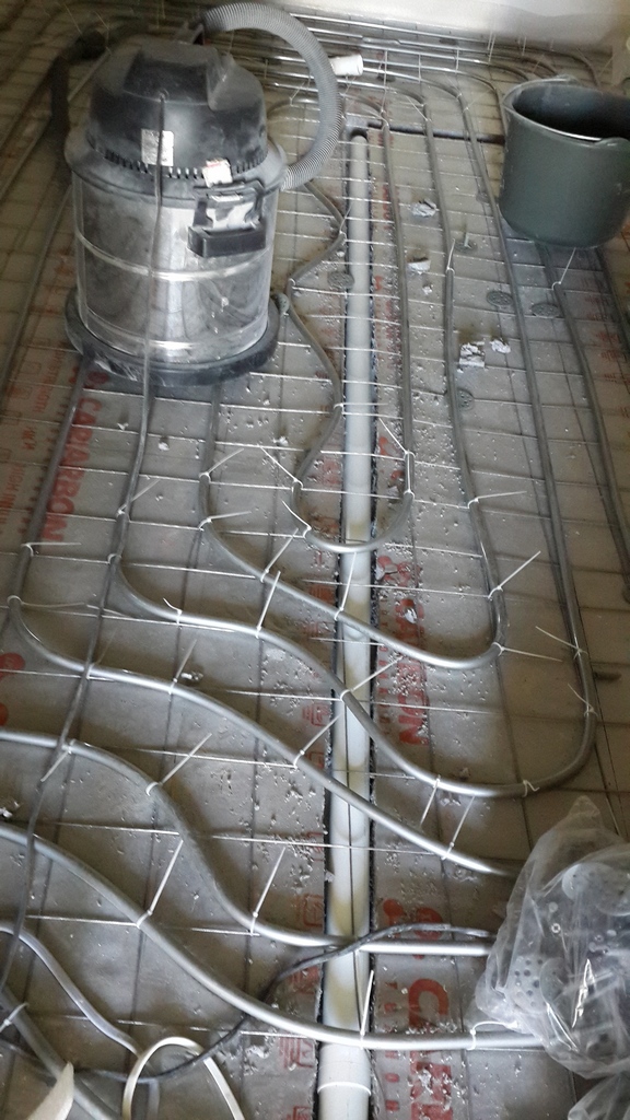

goga777 Опубліковано: 9 вересня 2014 Автор Поділитись Опубліковано: 9 вересня 2014 Мотаем понемногу теплые полы по комнатам. Также долгие муки привели к импортеру по центральным пылесосам vac-shop.com.ua/ru/ , кому нада скидки стучитесь в личку. Посилання на коментар Поділитися на інших сайтах More sharing options...

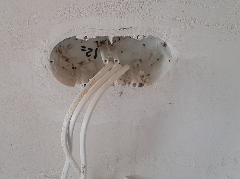

Dmode Опубліковано: 9 вересня 2014 Поділитись Опубліковано: 9 вересня 2014 Также долгие муки привели к импортеру по центральным пылесосам тоже у них брал трубы Добавлено через 45 минут При проектировании освещения решил отказаться от распред коробок. Все выключатели и все светильники сводятся в щит. И реализуются интересные схемы управления. Еще интереснее (imho) можно организовать систему, если от выключателей тянуть в щит кабель UTP. Подается на выключатель 24В (необходим блок питания в щите) и использовать также импульсные реле комутирущие 220в но управляющиеся от 24в (типа такого). Таким образом получаем более безопасные выключатели (24в вместо 220в), имеем возможность в одном выключателе управлять до 4 зон/груп (4 пары проводов), или остальные пары использовать для другого назначения, например для подключения датчика темпаратуры (будет и выключатель и термостат в одном корпусе), и в дальнейшем можно заменить импульсные реле на контроллер (ссылка устарела), и реализовывать намного более сложные сценарии. Так планирую пока у себя. 2 Посилання на коментар Поділитися на інших сайтах More sharing options...
goga777 Опубліковано: 10 вересня 2014 Автор Поділитись Опубліковано: 10 вересня 2014 если от выключателей тянуть в щит кабель UTPв нужных местах к выключателю подведено 3 шт двухжильных кабелей,установлена двойная установочная коробка, именно для этого Также уже куплено 10 штук вот таких kiev.prom.ua/p4088652-impulsnoe-rele-230v16a;all.html 1 Посилання на коментар Поділитися на інших сайтах More sharing options...
Dmode Опубліковано: 10 вересня 2014 Поділитись Опубліковано: 10 вересня 2014 установлена двойная установочная коробка это что такое? Также уже куплено 10 штук вот таких То есть напряжение управления реле 220В. Если захотите поставить контроллер, то у него 24В на входах. Придется переделывать на 24В. Хотя конечно не велика проблема. Но и дополнительный фактор чтобы в будущем уже ничего не хотелось переделывать . Теоретически реле управляемые с 24В могли бы остаться, как резервный вариант на случай выхода из строя контроллера, вероятно, что с реле на 220 так не получиться. Посилання на коментар Поділитися на інших сайтах More sharing options...
goga777 Опубліковано: 10 вересня 2014 Автор Поділитись Опубліковано: 10 вересня 2014 это что такое? пдрозетник в простонародье 1 Посилання на коментар Поділитися на інших сайтах More sharing options...

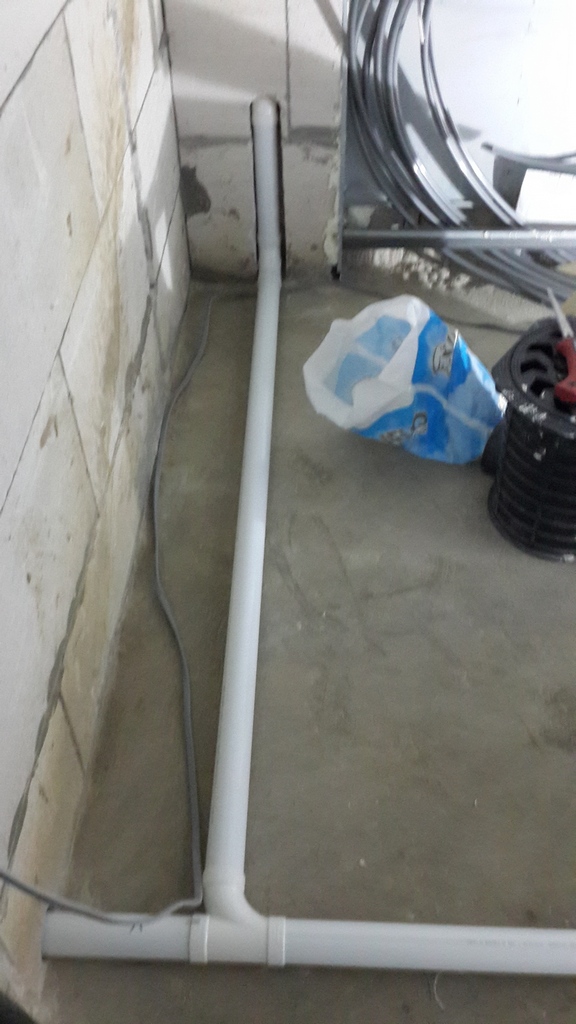

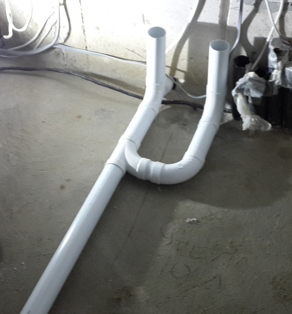

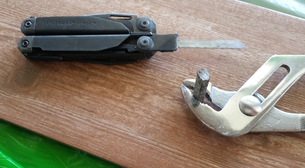

goga777 Опубліковано: 11 вересня 2014 Автор Поділитись Опубліковано: 11 вересня 2014 Прицепили водосточку, лоток 120 мм, трубы вертикальные 80мм, железо. Сам за 1 день сделал монтаж трубопроводов центрального пылесоса Попалась в стене арматура, болгаркой не подлезеш, выручил мой любимый мультитул лазерман. Фото двух ключевых мест управления освещением 2 Посилання на коментар Поділитися на інших сайтах More sharing options...
dobrobud1 Опубліковано: 11 вересня 2014 Поділитись Опубліковано: 11 вересня 2014 Вопрос по второй фотке. Почему смежная труба под таким углом соединяется с основной? По логике канализации' ход пыли не должен найти преград' по ходу вывода пыли. Посилання на коментар Поділитися на інших сайтах More sharing options...
goga777 Опубліковано: 12 вересня 2014 Автор Поділитись Опубліковано: 12 вересня 2014 Вопрос по второй фотке. Почему смежная труба под таким углом соединяется с основной? По логике канализации' ход пыли не должен найти преград' по ходу вывода пыли. слева подьем на мотор, справа вывод для пневмосовка, также нужно учесть что совок стоит совсем рядом с пылесосом, на нем максимальное разряжение, и ему лишнее аэродинамическое сопротивление не помешает 1 Посилання на коментар Поділитися на інших сайтах More sharing options...

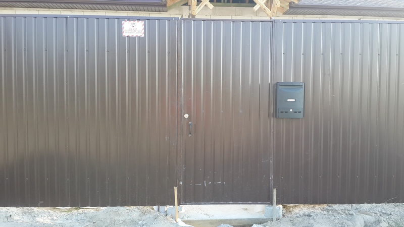

goga777 Опубліковано: 13 вересня 2014 Автор Поділитись Опубліковано: 13 вересня 2014 Прицепил почтовый ящик. Очень символично кстати. Постоянно присутствует чувство что все это как то несерьезно и жить в этом доме ты будеш нескоро. А вот ящик прицепил и заселение ближе Между тем уже подключил подземный ввод электроэнергии, уже изготовлена разводка воды в большой ванной, сегодня будет выполнена в ней чистовая стяжка. Скоро закончим бетонирование парковки. Наверное плитку отложу на годик, кошелек не резиновый 8). Также касаемо парковки и вьезда сделаю по всей площади снеготаяние (по типу водных теплых полов). 2 Посилання на коментар Поділитися на інших сайтах More sharing options...

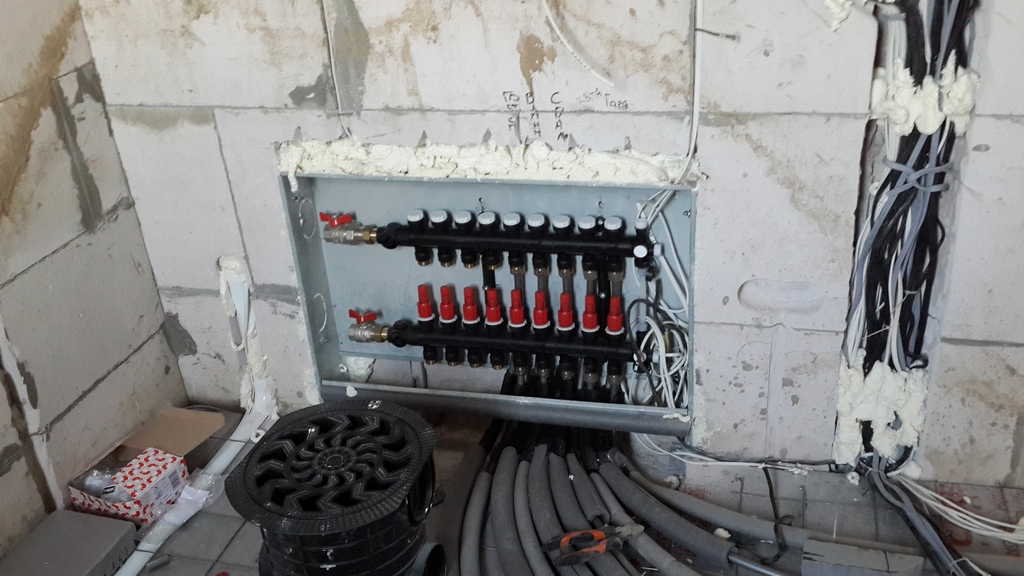

goga777 Опубліковано: 13 вересня 2014 Автор Поділитись Опубліковано: 13 вересня 2014 Все идет ну оооочень медленно перешли к установке теплого пола в последнее помещение - гостинная. Там запланировано 3 контура, общее количество трубы 360 метров. Установил сам лично коллектор ТП. Электрика окончена, щиты ждуть ;) 5 Посилання на коментар Поділитися на інших сайтах More sharing options...

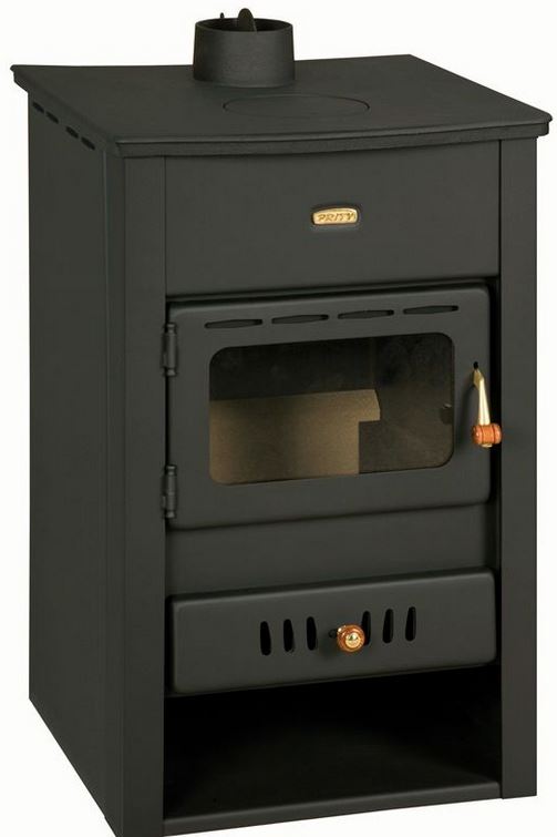

goga777 Опубліковано: 15 вересня 2014 Автор Поділитись Опубліковано: 15 вересня 2014 Ураа, приехала моя буржуйка Страна производитель Болгария Производитель Prity Модель K2 CP W10 Ширина, mm 510 Высота, mm 810 Глубина, mm 500 Вес,kg 74 Гарантия 1 год Топливо Дрова, Брикеты, Уголь Форма стекла Прямая Диаметр дымохода, mm 130 Мощность, kW 14 Тип С водяным контуром Материaл Сталь, Шамот 2 Посилання на коментар Поділитися на інших сайтах More sharing options...
blacktigra Опубліковано: 15 вересня 2014 Поділитись Опубліковано: 15 вересня 2014 Ураа, приехала моя буржуйка Прикольная. А почему ее выбрали? Сильно дорогая? Посилання на коментар Поділитися на інших сайтах More sharing options...
goga777 Опубліковано: 15 вересня 2014 Автор Поділитись Опубліковано: 15 вересня 2014 Прикольная. А почему ее выбрали? Сильно дорогая? Почему? - понравилась 530 евро Посилання на коментар Поділитися на інших сайтах More sharing options...
