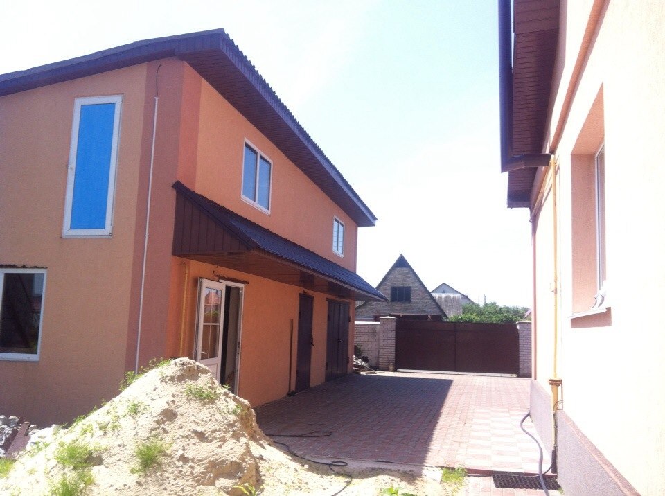

wap4ik Опубліковано: 8 червня 2014 Поділитись Опубліковано: 8 червня 2014 Ребята, проблемка такая, нужно кинуть кабеля с гаража на дом, как посоветуете это все красиво сделать и закрепить ? вот фото, по кабелю будет идти видео и питание для камеры кабель 8-ми жилка ! Расстояние где то метров 20, нужно будет воспользоваться приемопередатчиками на таком расстоянии? Посилання на коментар Поділитися на інших сайтах More sharing options...
Друже Бобер Опубліковано: 8 червня 2014 Поділитись Опубліковано: 8 червня 2014 У Вас все будет работать по витой паре-расстояние не большое. А в земле есть возможность? Если нет,то стальной трос на анкера. И к нему что и как хотите крепите. Желательно в гофре для уличных работ,а то обыкновенная на морозе рассыпается. Посилання на коментар Поділитися на інших сайтах More sharing options...
dip Опубліковано: 8 червня 2014 Поділитись Опубліковано: 8 червня 2014 Ребята, проблемка такая, нужно кинуть кабеля с гаража на дом, как посоветуете это все красиво сделать и закрепить ? вот фото, по кабелю будет идти видео и питание для камеры кабель 8-ми жилка ! Расстояние где то метров 20, нужно будет воспользоваться приемопередатчиками на таком расстоянии? Для улицы поставить черную. Она все выдержит. Если камера цветная, то согласующий трансформаторы нужны. Для ЧБ - нет, но изображение будет плохое. Посилання на коментар Поділитися на інших сайтах More sharing options...
vitalik12007 Опубліковано: 8 червня 2014 Поділитись Опубліковано: 8 червня 2014 Для улицы поставить черную. Она все выдержит. Если камера цветная, то согласующий трансформаторы нужны. Для ЧБ - нет, но изображение будет плохое. наружного исполнения с сталькой (в смысле витую пару,и никаких трансов не нужно ) Посилання на коментар Поділитися на інших сайтах More sharing options...
Diver Опубліковано: 9 червня 2014 Поділитись Опубліковано: 9 червня 2014 и никаких трансов не нужно и до первой хорошей грозы.... Посилання на коментар Поділитися на інших сайтах More sharing options...
wap4ik Опубліковано: 9 червня 2014 Автор Поділитись Опубліковано: 9 червня 2014 по земле нету возможности провести! Посилання на коментар Поділитися на інших сайтах More sharing options...
Diver Опубліковано: 10 червня 2014 Поділитись Опубліковано: 10 червня 2014 по земле нету возможности провести! так все говорят, а потом выясняется что 50-7-90% камер можно проводами..и только последнюю камеру - провод висеть будет. и все. это стандартная "проблема". Посилання на коментар Поділитися на інших сайтах More sharing options...
Aibot Опубліковано: 13 червня 2014 Поділитись Опубліковано: 13 червня 2014 так все говорят, а потом выясняется что 50-7-90% камер можно проводами..и только последнюю камеру - провод висеть будет. и все. это стандартная "проблема". Переведите, пжлста... Посилання на коментар Поділитися на інших сайтах More sharing options...
Diver Опубліковано: 13 червня 2014 Поділитись Опубліковано: 13 червня 2014 это стандартная проблема - "проводами не получится". все получится, где в земле прикопать, где по хитрому кабель ввести, и в итоге из 8 камер только от одной камеры кабель будет видно, например он будет ввисеть. Посилання на коментар Поділитися на інших сайтах More sharing options...
