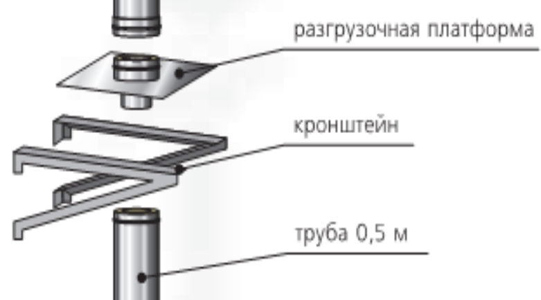

Maestro Kiev Опубліковано: 14 січня 2010 Поділитись Опубліковано: 14 січня 2010 (змінено) Оцинкованную сталь используют только для внешнего контура дымоходов сэндвичей. Изготавливать контур дымохода несущий термическую нагрузку из оцинковки нельзя, т.к. при сильном нагреве она выделяет окислы цинка очень вредные для здоровья.Вы планируете периодически залезать на крышу и дышать дымом из трубы ? Или собирать конденсат и варить на нём суп ? Дело не в парах цинка, а что оцинковка прогорит или окислится и незащищенная черная сталь быстро "сгниет". Потому необходима нержавейка и не дешевая обыкновенная, а кислотостойкая. Возможно необходима жаростойкая - зависит от топлива. По поводу мостика холода не вижу особой проблемы т.к: Стена внутренняя и я не собираюсь сильно выпускать металл в тело кирпича максимум 2 см. По перлиту проблем не будет может сделать утепление керамзитом? Как по мне проще базальт, а если нагрузка, то можно использовать разгрузочную платформу (см. миниатюру), проще говоря плита на перекрытии с отверстием, она и возьмет нагрузку. Если нагрузка большая, то плиту можно выполнить из более толстого материала чем типовой. Змінено 14 січня 2010 користувачем Maestro Kiev Посилання на коментар Поділитися на інших сайтах More sharing options...
