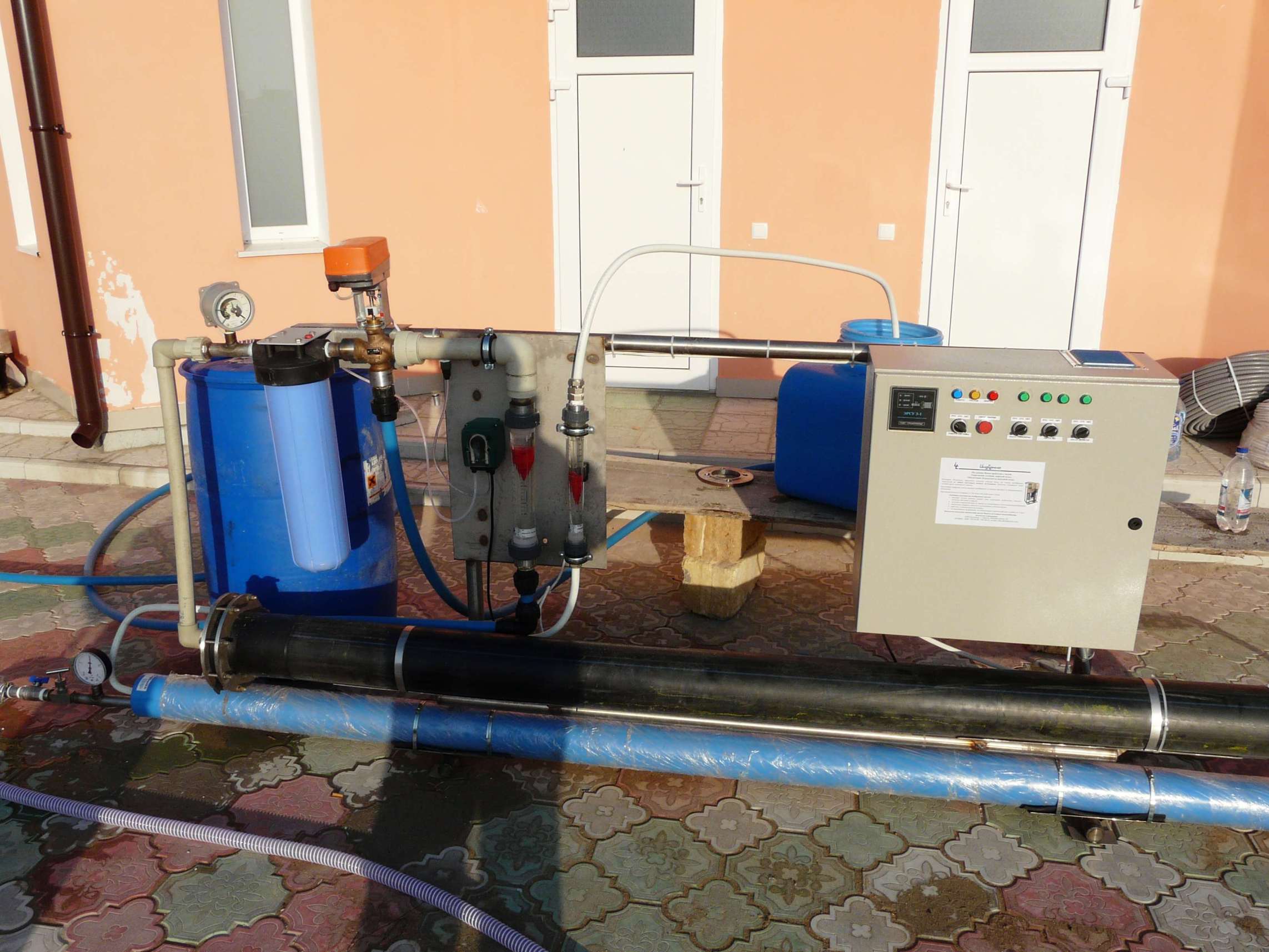

Black Pepper Опубліковано: 4 червня 2009 Поділитись Опубліковано: 4 червня 2009 Про давление не совсем так от типа мембран ещё как зависит+температура воды+минерализация+процент восстановления. Откуда куча проводов? На самом деле всё просто. И не так дорого как думают некоторые. Вот пример установки для сложных условий работает уже год. Хвастаюсь, потому что моя гордость. Опреснение морской воды - вода из Чёрного моря (Крым) Минерализация - 18 000 мг/л Жесткость 40 мг/л Вода на установка подаётся из скважины, скважина пробурена возле моря - 50 метров до воды, поэтому вода ао солевому составу там такая же. Только взвешенных меньше - происходит фильтрация через грунт. Производительность установки - 500 л/час очищенной воды. Минерализация на выходе 1500 мг/л Жесткость 1 мг-экв/л. Даже пить можно без проблем, хотя задача ставилась помыться. Рабочее давление насоса - 25 бар. Температура воды - 14 градусов. Антискайлант - 75 USD в год. Я ДУМАЮ НЕ БОЛЬШИЕ ДЕНЬГИ. Перед осмосом картридж ВВ 5 микрон. Автоматика - маленький контроллер LOGO Siemens. Установка отработала сезон прошлый - в апреле пустили опять, после консервации. Мембраны мыли один раз в этом году и то для профилактики. Оооо. Вы меня поразили. Неужели. Вам довелось там принять участие. А дайте фотки посмотреть... Если у Вас в шкафу управления только контроллер Siemens "по логике" (в Вашей закупке только где-то 200 евро/шт) и пару автоматов - Вы чего-то явно там недоставили. Ладно, можете признаться, я никому не скажу Я даже Вам продам все, чего не хватает. Напишете в ЛС название компании - обязуюсь выслать свой каталог оборудования и референт-лист. А цены... цены просто сказка. Со мной фсе смогут договориться И, так, между прочим, как Вы используете в этой установке антискалант? А мембрану Вы мыли, потомучто ее нужно мыть до и после каждой консервации, а не так, профилактически. Посилання на коментар Поділитися на інших сайтах More sharing options...
Zyxer Опубліковано: 4 червня 2009 Поділитись Опубліковано: 4 червня 2009 Оооо. Вы меня поразили. Неужели. Вам довелось там принять участие. А дайте фотки посмотреть... Если у Вас в шкафу управления только контроллер Siemens "по логике" (в Вашей закупке только где-то 200 евро/шт) и пару автоматов - Вы чего-то явно там недоставили. Ладно, можете признаться, я никому не скажу Я даже Вам продам все, чего не хватает. Напишете в ЛС название компании - обязуюсь выслать свой каталог оборудования и референт-лист. А цены... цены просто сказка. Со мной фсе смогут договориться И, так, между прочим, как Вы используете в этой установке антискалант? А мембрану Вы мыли, потомучто ее нужно мыть до и после каждой консервации, а не так, профилактически. Установка наша - проектировали и собирали сами. И чего там по вашему не хватает? Что же Вы можете предложить? Антискайлант - дозируется престальтическим насосом на вход установки. А что есть ещё какие-то способы использования антискайланта? Было бы интересно узнать Ваш опыт по опреснению морских или солёных вод. Что использовали, какое давление? Про осмос для умягчения воды из крана - не интересно. Внизу фото работающей установки уже два года. Анализ я давал выше. Вид может быть не очень презентабельный - зато практичный. Посилання на коментар Поділитися на інших сайтах More sharing options...
Black Pepper Опубліковано: 4 червня 2009 Поділитись Опубліковано: 4 червня 2009 Установка наша - проектировали и собирали сами. И чего там по вашему не хватает? Что же Вы можете предложить? Антискайлант - дозируется престальтическим насосом на вход установки. А что есть ещё какие-то способы использования антискайланта? Было бы интересно узнать Ваш опыт по опреснению морских или солёных вод. Что использовали, какое давление? Про осмос для умягчения воды из крана - не интересно. Внизу фото работающей установки уже два года. Анализ я давал выше. Вид может быть не очень презентабельный - зато практичный. Что Вы все воспринимаете буквально, я ж не в прямом смысле что именно там чего-то нехватает. Это я чтоб предложить... А предложить могу все что угодно касаемо водоподготовки. Работать с Киевом - это не интересно, а вот Одесса... Вполне, вполне... А "крутость" осмоса измеряется давлением? Я думал что продуктивностью... А опыт... Опыт - он безценен, давайте сотрудничать - будете иметь техническую поддержку по ВСЕМ интересующим Вас вопросам. Дайте Ваши контакты в ЛС. А кто знает, может Вы уже с нами и работаете... Посилання на коментар Поділитися на інших сайтах More sharing options...
