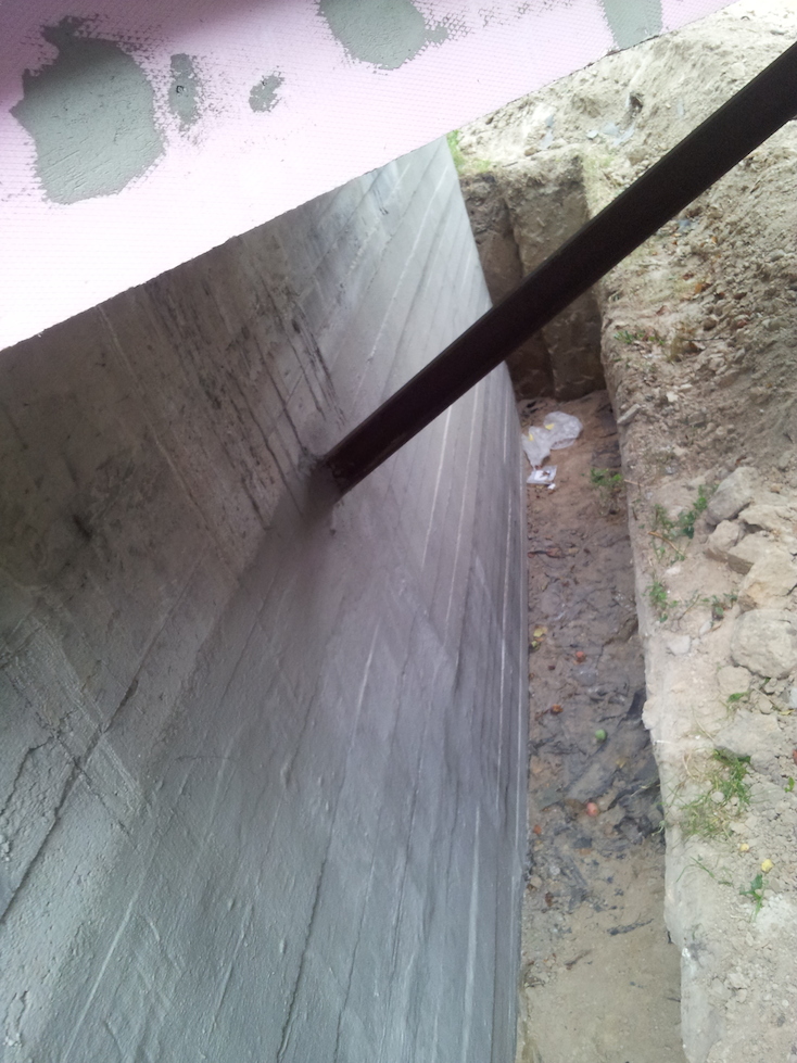

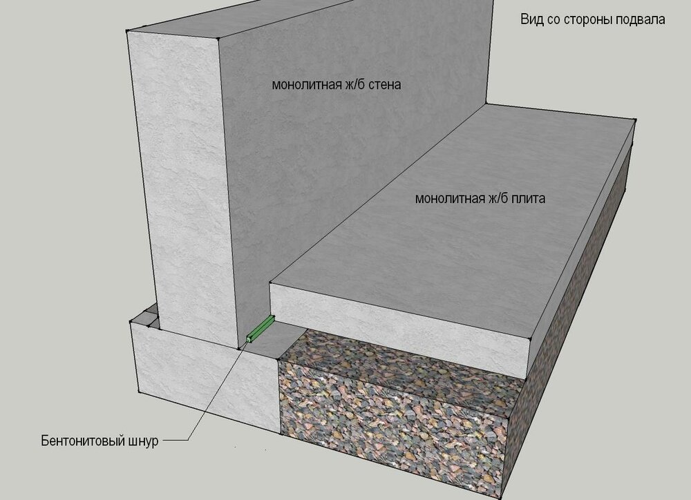

Propeller Опубліковано: 7 червня 2014 Поділитись Опубліковано: 7 червня 2014 да, вязали арматуру!!! Тогда предложу Вам отказаться от рубероида. Применить обмазочную полимерцементную гидроизоляцию. Типа этой : www.ekco.com.ua/uploads/site_structure/pdf/0755/59.pdf По сути вы получаете бесшовное эластичное покрытие. Эластичность этого покрытия уступает битумно-полимерным мастикам. Срок службы этого покрытия равен сроку службы конструкции (бетона), та как она - минеральная. Часто бывает, когда в бетоне есть остаточная влага, то та влага стремится его покинуть. С этой целью она стремится наружу, где сталкивается со слоем гидроизоляции. Если гидроизоляция НЕпаропроницаема (рубероид), то пары воды начинают его отдавливать от стены. Получаются полости между рубероидом и бетоном, где скапливается воды. Полимерцементная гидроизоляция паропроницаемая. На такого рода гидроизоляции очень легко найти место повреждения и устранить его. С рубероидом вопрос сложнее. На фото : замена рубероидной гидроизоляции монолитной бетонной стены подвала на полимерцементную. Посилання на коментар Поділитися на інших сайтах More sharing options...

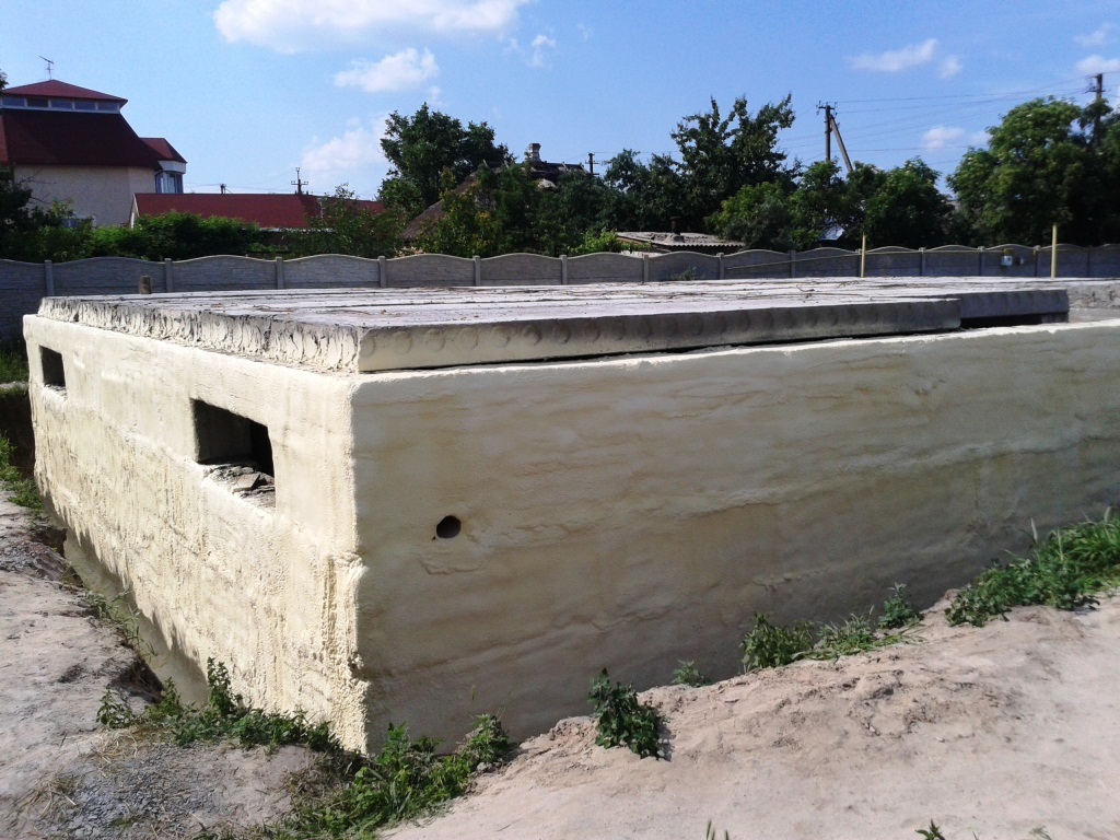

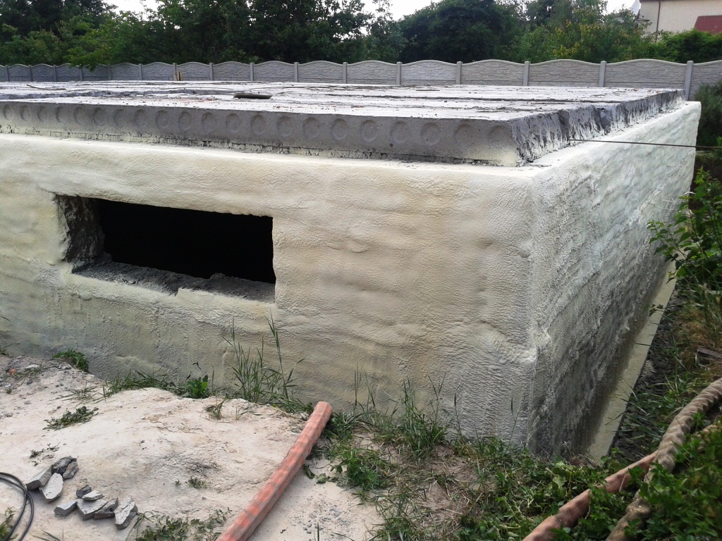

MAESTRO DNEPR Опубліковано: 9 червня 2014 Поділитись Опубліковано: 9 червня 2014 Если Вам , молодой человек интересен новый, для Вас материал, который на Украине с 1996 г, не поленитесь набрать DISOM, если получится на аноглийском. Там полный перечень материалов. Если есть желание, то скиньте вличку адрес (почтовый) я с удовольствием отправлю несколько каталогов (изданных на русском) Каталоги красивые, там помимо полезной информации о материалах есть картинки. :bad:для рекламы есть отдельный раздел. Сегодня у меня на объекте сделали тепло-гидроизоляцию ППУ. 150м2 обдули за один день... красота!... Посилання на коментар Поділитися на інших сайтах More sharing options...
Propeller Опубліковано: 9 червня 2014 Поділитись Опубліковано: 9 червня 2014 :bad:для рекламы есть отдельный раздел. Сегодня у меня на объекте сделали тепло-гидроизоляцию ППУ. 150м2 обдули за один день... красота!... Только не оставляйте это долго под Солнцем. Бо умрет ППУ. 1 Посилання на коментар Поділитися на інших сайтах More sharing options...
MAESTRO DNEPR Опубліковано: 9 червня 2014 Поділитись Опубліковано: 9 червня 2014 Только не оставляйте это долго под Солнцем. Бо умрет ППУ. Спасибо, я в курсе... думал покрасить, но дорого выходит и сомневаюсь в надёжности... завтра-послезавтра затяну всё чёрной плёнкой. Посилання на коментар Поділитися на інших сайтах More sharing options...
