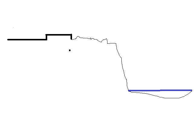

Ситуация такая что надо поднять больше метра уровень для заезда и организации гаража. Но! Вода уже проступает на уровне этого метра, полтора.
Как правильно сделать? Засыпать просто весь уровень шлаком и забетонировать площадку? Засыпать песком слой 10-15-20 см и потом уже шлаком? Шлак я так понимаю схватится монолитом и уже никуда не денется. Чем толще слой шлака тем лучше же?
На шлак потом будет залита ЖБ плита 8 на 12 м под гараж.
Вложение.
слева на право идет
дорога-тротуар-земля насыпанная при снятии плодородного слоя-синим вода стоит в лужах.
Идея поднять участок до уровня дороги. А это 1м-1,5м (с недели скажут точнее.
ИМХО, лучше поднимать площадку строительства на уровень существующей дороги (еще лучше поднять выше - чтобы сделать уклон 0,12-0,15 по Вашему съезду в сторону существующей дороги)
