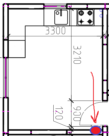

Какие есть требования по месту расположения канала естественной вентиляции на кухне с газ.плитой?
Может ли на кухне с газовой плитой канал естественной вентиляции располагаться в противоположной стороне от газ.плиты около входной двери? (см.рисунок)
Может, но оптимальный вариант в районе верхнего левого угла (по малюнку).
Как планируется - практически все помещение кухни будет застойной зоной.
Мойка под окном очень непрактично.
спасибо.
а какой диаметр канала естественной вентиляции необходим для этой кухни?
и какой диаметр канала естественной вентиляции для топочной 6 кв.м.?
Ежли кирпичный, то 140*140 (внутри), при круглой трубе не менее Ф150 мм.
