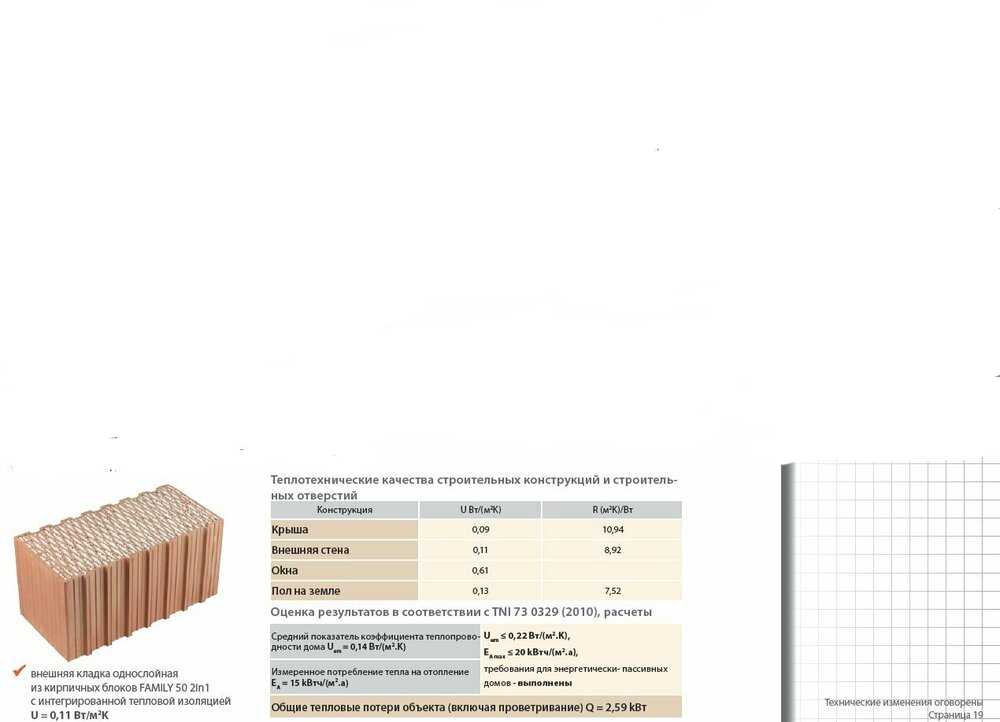

volkoff Опубліковано: 12 лютого 2023 Поділитись Опубліковано: 12 лютого 2023 В 15.01.2023 в 19:32, murava сказал: Не смотря на всю рекламу даже на этом форуме, дом эрнст так и не прошел полностью сертификацию на пассивный, да и по сути им не был. Дом низкого энергопотребления - да, но не пассивный в полном каноничном смысле этого понятия. Здесь еще нужно добавить -"эко-пассивный дом",в чем я сомневаюсь. В 15.01.2023 в 20:26, Andrey-Bucha сказал: Пока в Украине ни один дом не прошел сертификацию на Пассивный дом. Да,пока не зарегистрировано, но я вам уже показал "таблицу" пассивного дома в Чехии. По тем же "лекалам" уже построено в Украине, если не ошибаюсь три дома, и не просто пассивный,а Эко-пассивный. Это р-н Харькова (знает импортер) и р-н Киева. Я вам советую пожить в этой времянке хотя бы до июля-августа месяца,(именно в жаркий месяц) что бы понять "вкус" такого пассивного дома что вы строите,а потом взяться за большой дом. Да и не думаю что оно у вас выйдет дешевле(коробка) судя по доп-материалам, но исходя из того что это ваш мат. который обойдется вам дешевле на 20-25% чем другому застройщику. Посилання на коментар Поділитися на інших сайтах More sharing options...
Andrey-Bucha Опубліковано: 12 лютого 2023 Автор Поділитись Опубліковано: 12 лютого 2023 5 часов назад, volkoff сказал: Здесь еще нужно добавить -"эко-пассивный дом",в чем я сомневаюсь. Да,пока не зарегистрировано, но я вам уже показал "таблицу" пассивного дома в Чехии. По тем же "лекалам" уже построено в Украине, если не ошибаюсь три дома, и не просто пассивный,а Эко-пассивный. Это р-н Харькова (знает импортер) и р-н Киева. Я вам советую пожить в этой времянке хотя бы до июля-августа месяца,(именно в жаркий месяц) что бы понять "вкус" такого пассивного дома что вы строите,а потом взяться за большой дом. Да и не думаю что оно у вас выйдет дешевле(коробка) судя по доп-материалам, но исходя из того что это ваш мат. который обойдется вам дешевле на 20-25% чем другому застройщику. Озвучьте цену блока Тот дом который будет потом коммерческим объектом уже на финишном этапе. Но я не гоню, так как свет подведут только в середине марта по плану. Есть минус. Звукоизоляция... И по сути не все так дешево получается. Сейчас даже появилась мысль... Чтобы 1 этаж и перекрытие слелать по традиционной технологии. Тогда отпадет куча вопросам по двум большим террасам. А уже второй этаж делать по данной технологии. 2 Посилання на коментар Поділитися на інших сайтах More sharing options...
andry07 Опубліковано: 12 лютого 2023 Поділитись Опубліковано: 12 лютого 2023 1 час назад, Andrey-Bucha сказал: И по сути не все так дешево получается. Ну пока в этой технологии один огромный плюс - это скорость возведения коробки. Если стоимость не будет ощутимо дешевле классики (кирпич/газоблок) то в наших краях это не приживется. Посилання на коментар Поділитися на інших сайтах More sharing options...
