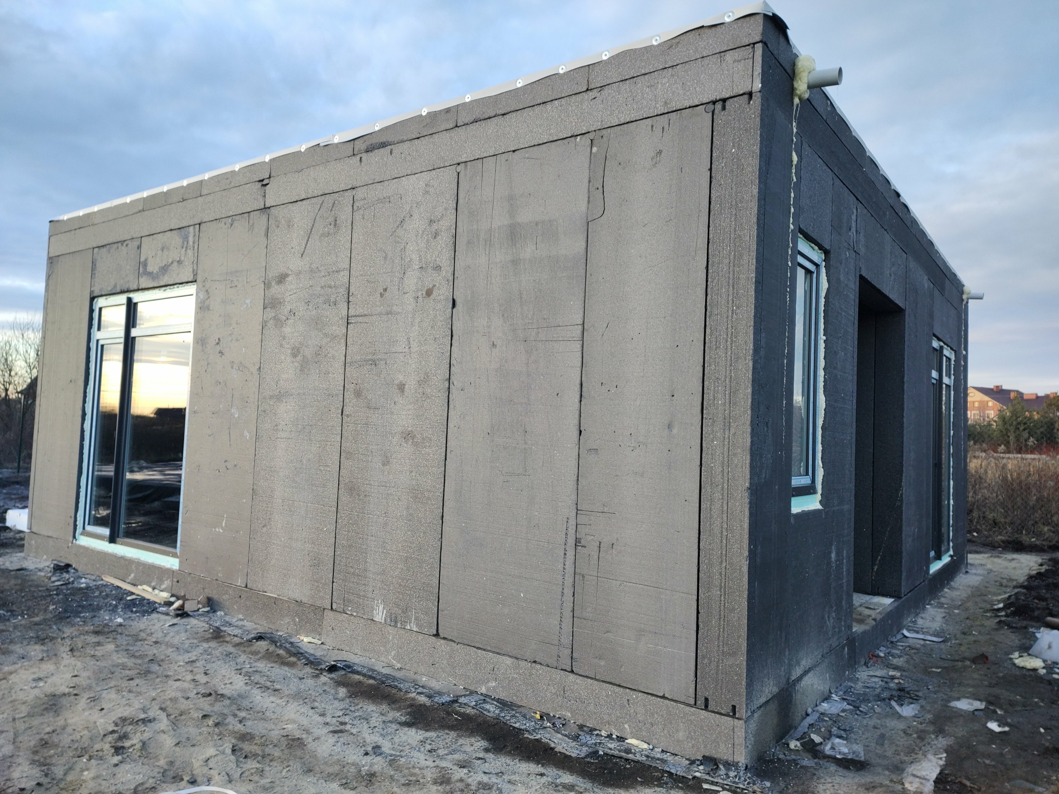

Андрій, кришу пропустили. Бачу ПВХ вже натягнута. Цікавлять шари перекриття від приміщення до ПВХ.
В 27.12.2022 в 15:22, Andrey-Bucha сказал:
Це фото з квартири яку знімаю. 5 км від будинку.
Минимальные дренажные мероприятия помогут это победить. Просто во Львове это никого не парит...
2 часа назад, yur43 сказал:
Полистирол 24 см+разуклонка
Геотекстиль
Мембрана Сика 2 мм
1 година тому, Andrey-Bucha сказав:
Геотекстиль
Мембрана Сика 2 мм
а несуча конструкція?
1 хвилину тому, Andrey-Bucha сказав:
Профіля + полістирол
В принципі цього досить. В мене теж XPS, розуклонка, геотекстиль, ПВХ. Стеля вийшла тепла.
  • Дякую 1

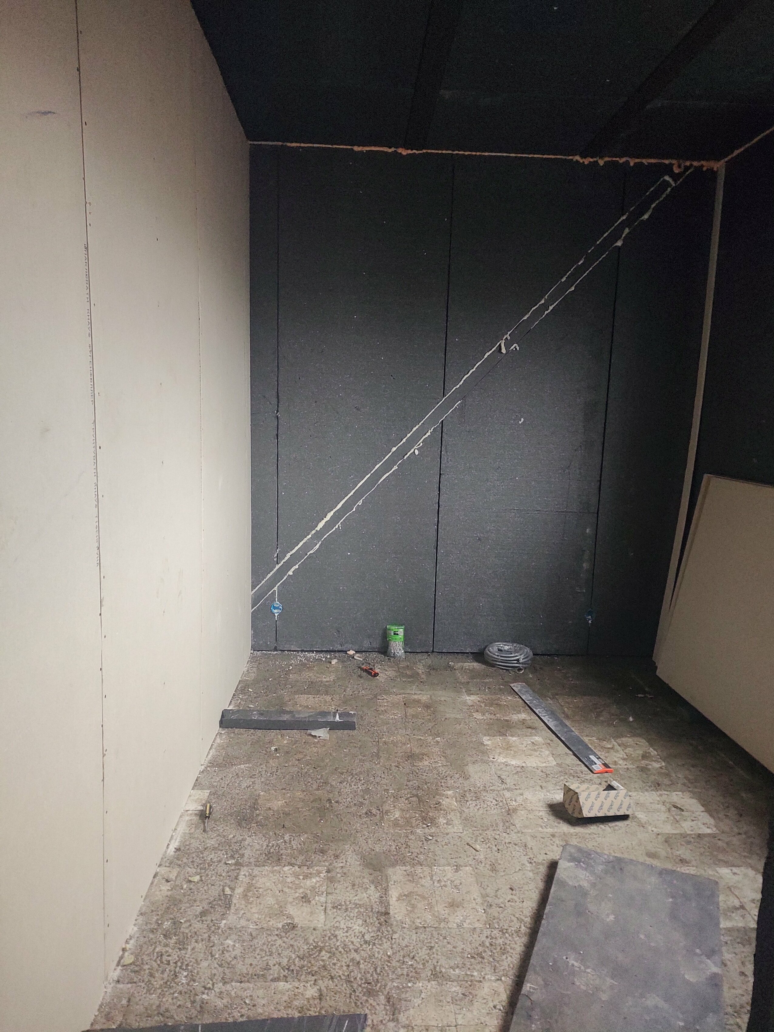

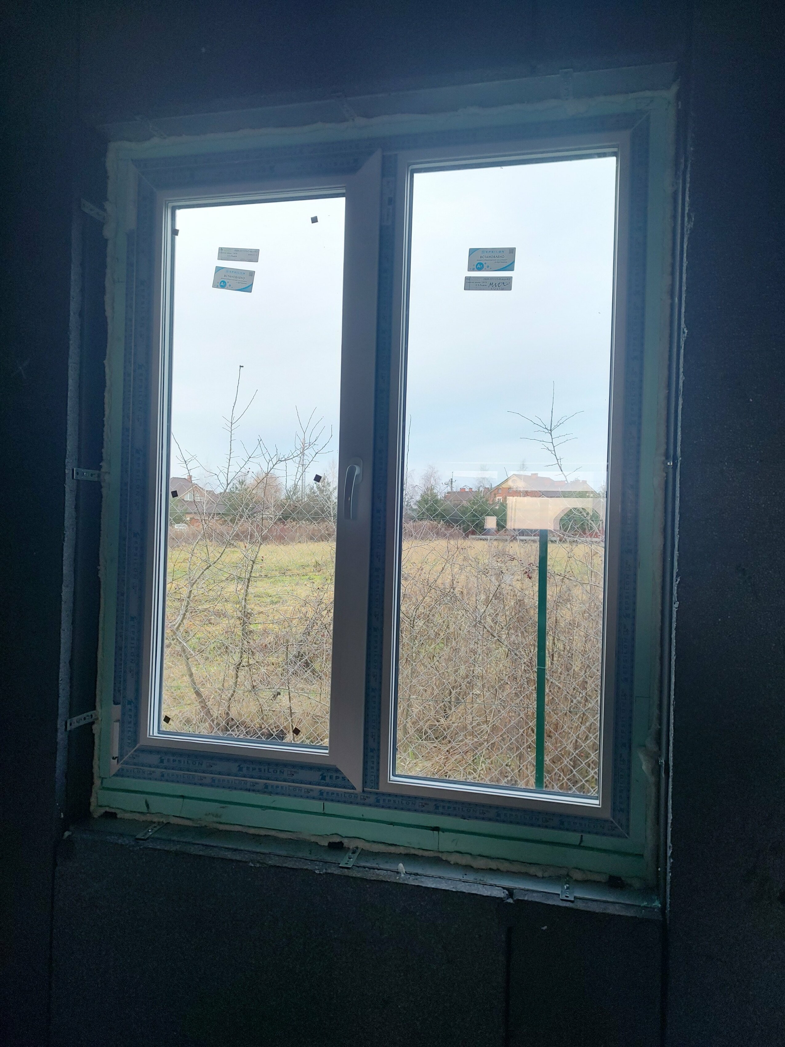

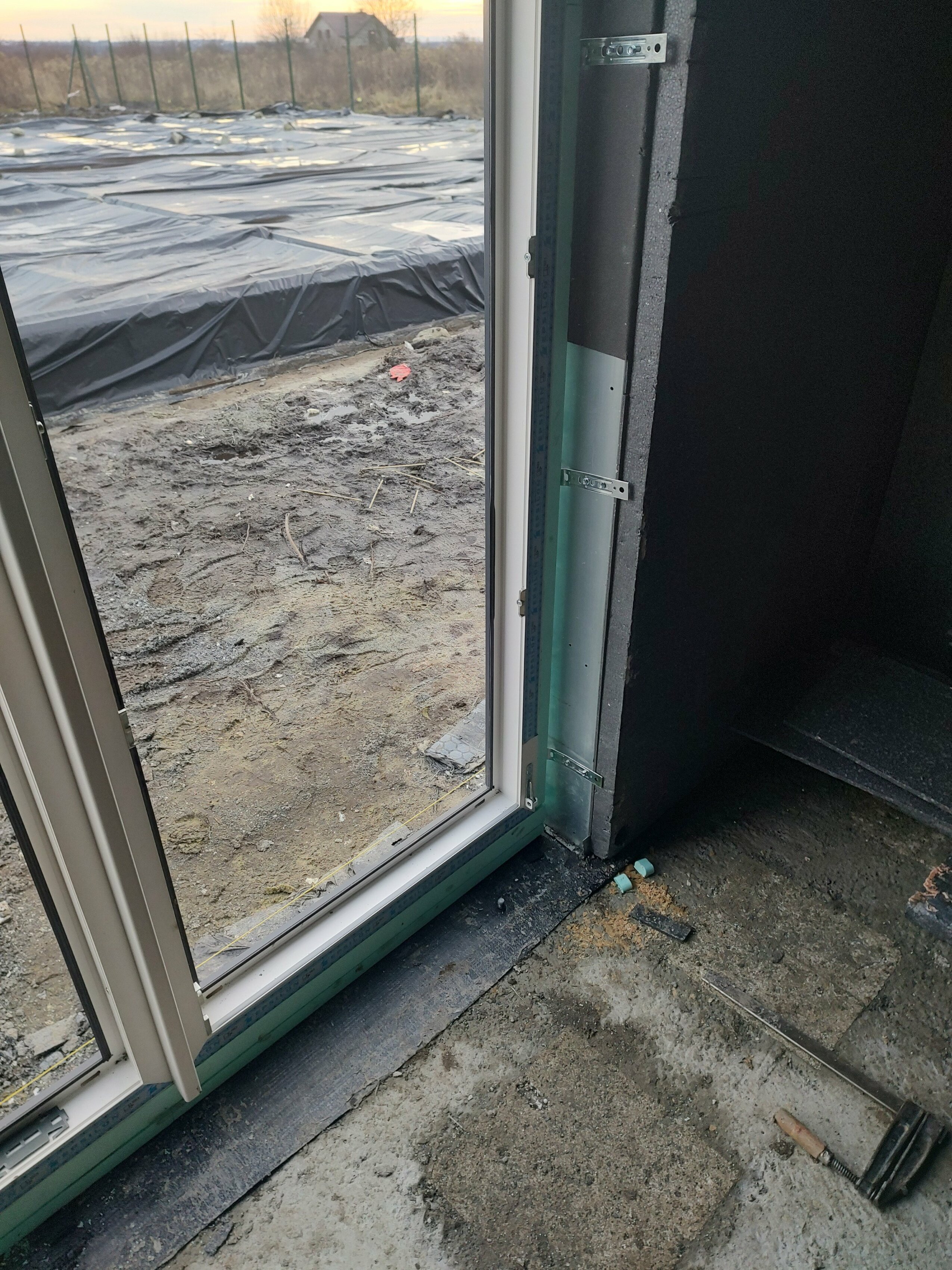

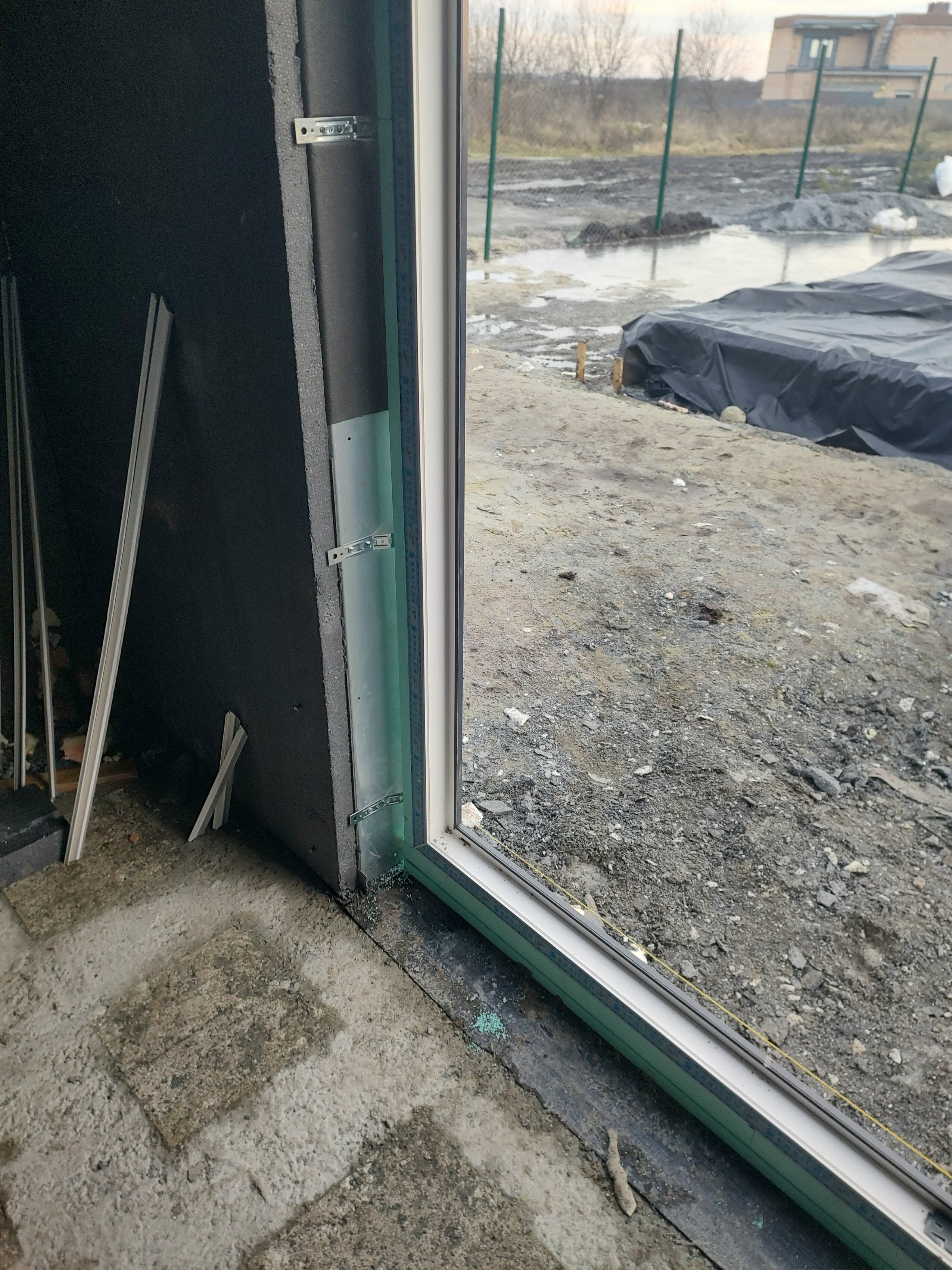

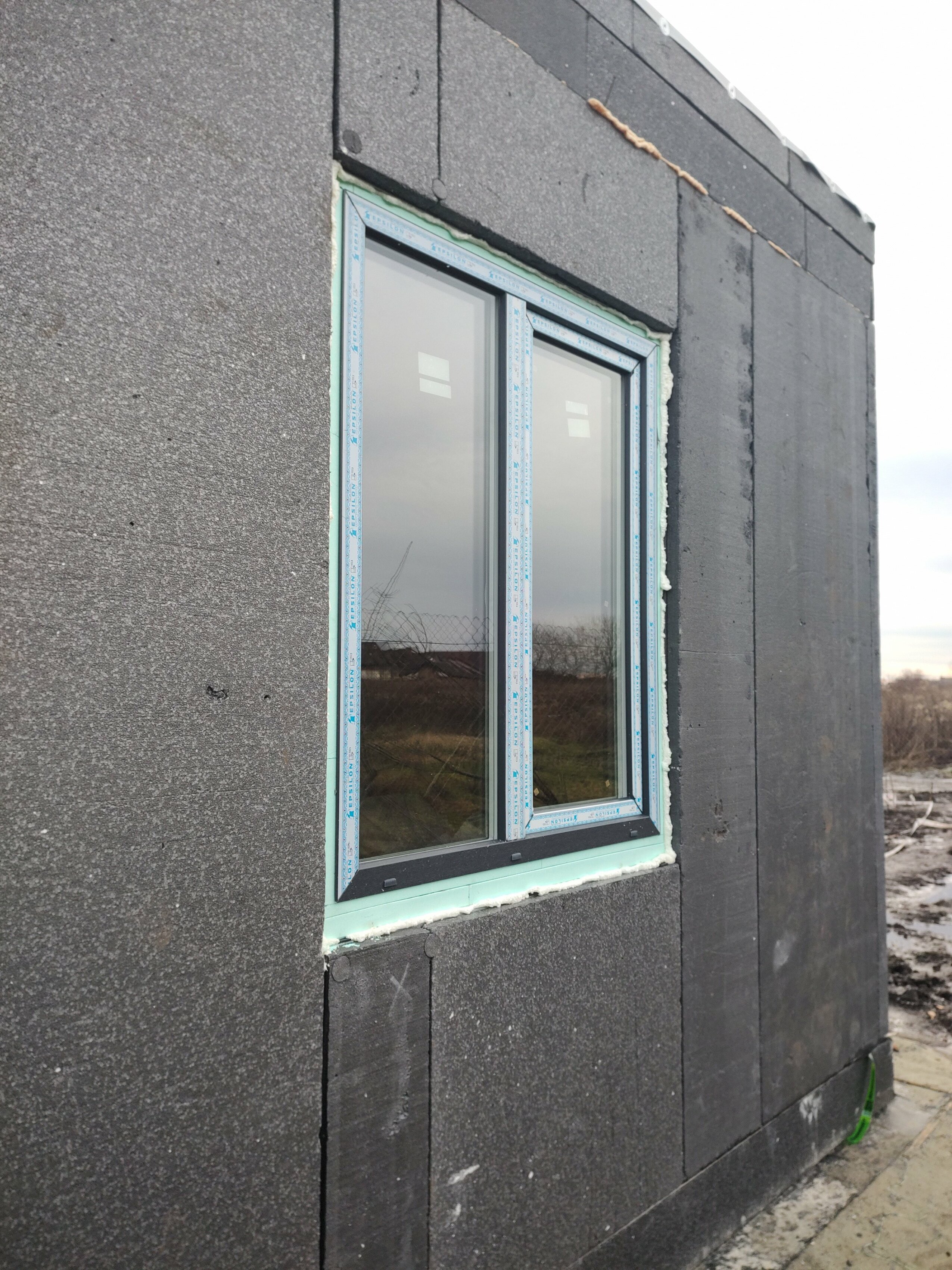

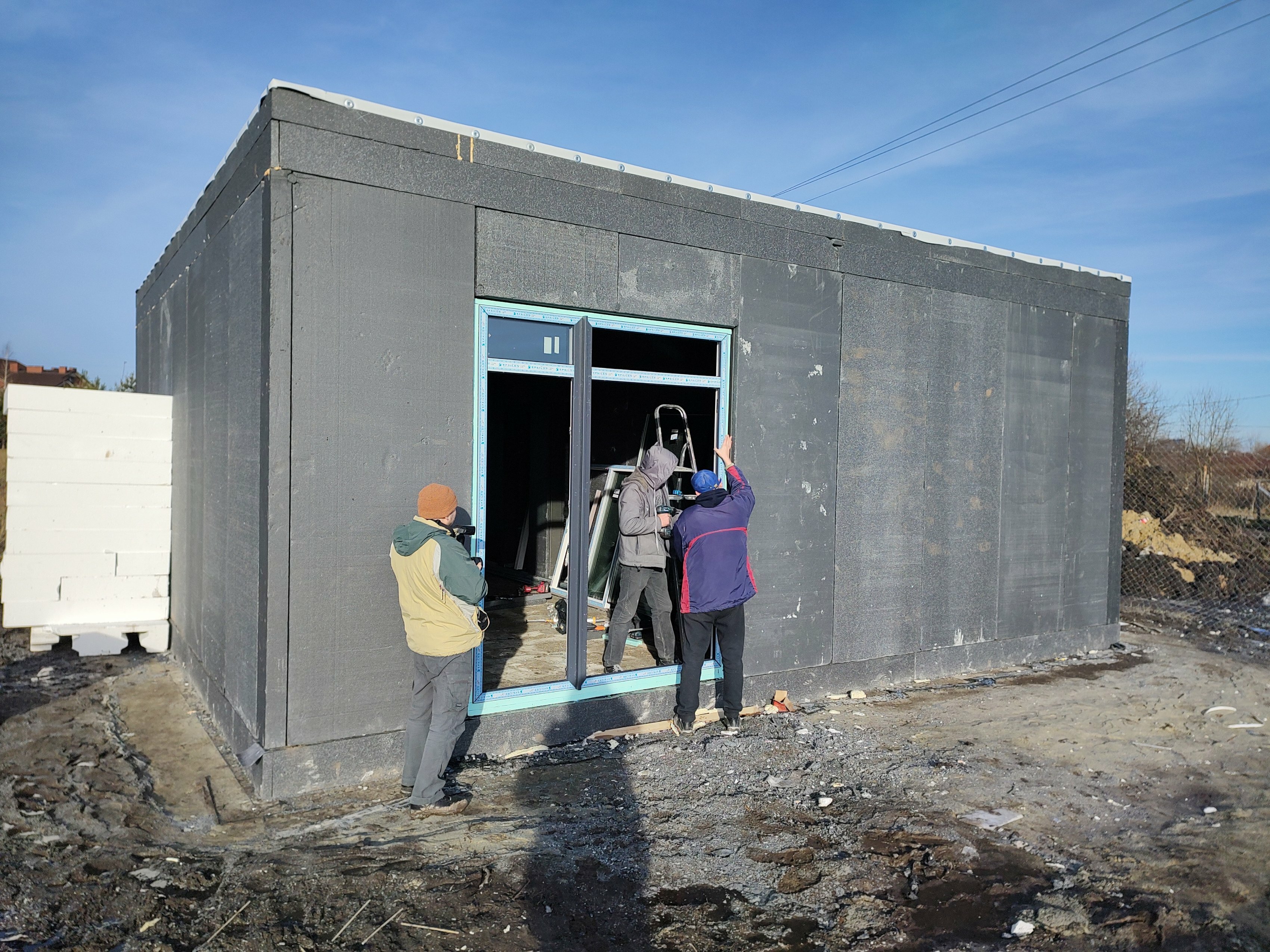

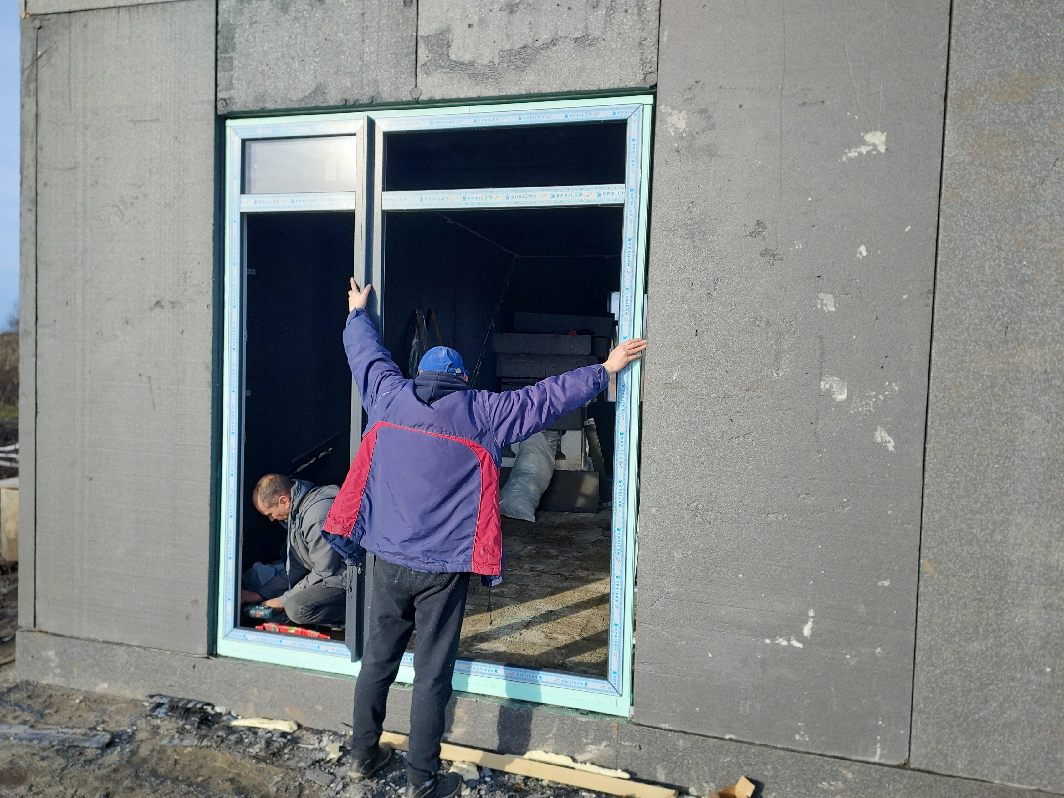

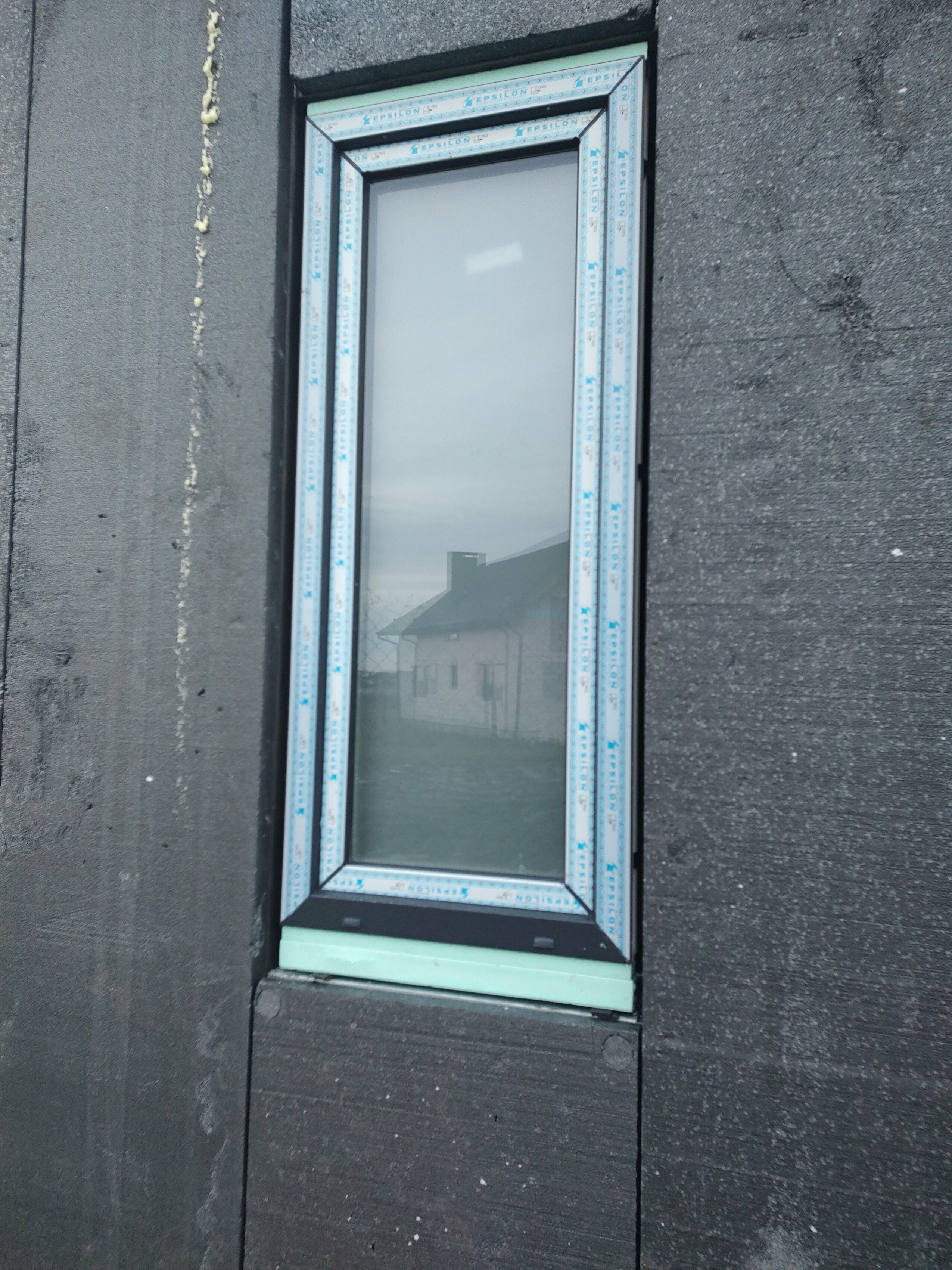

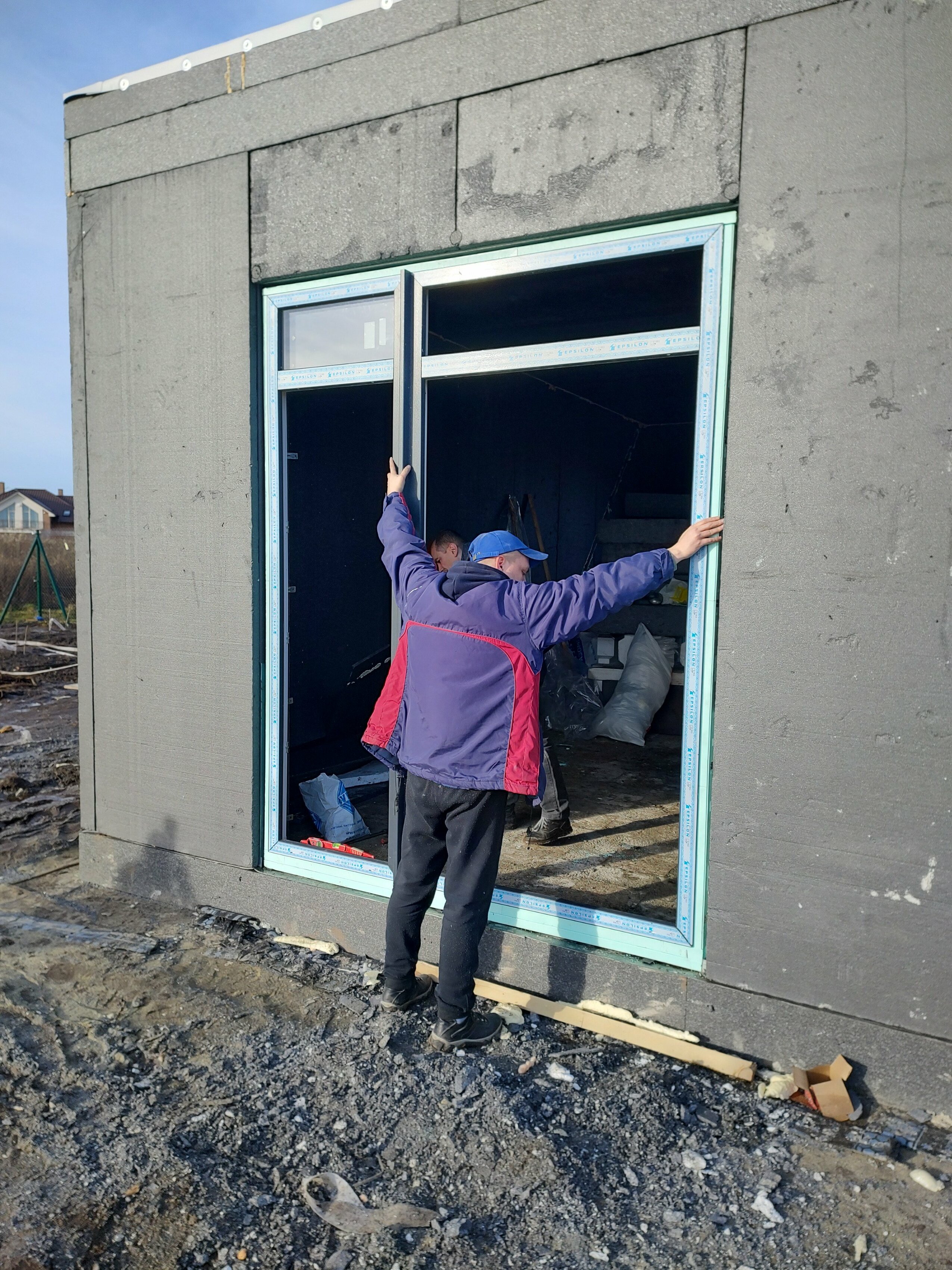

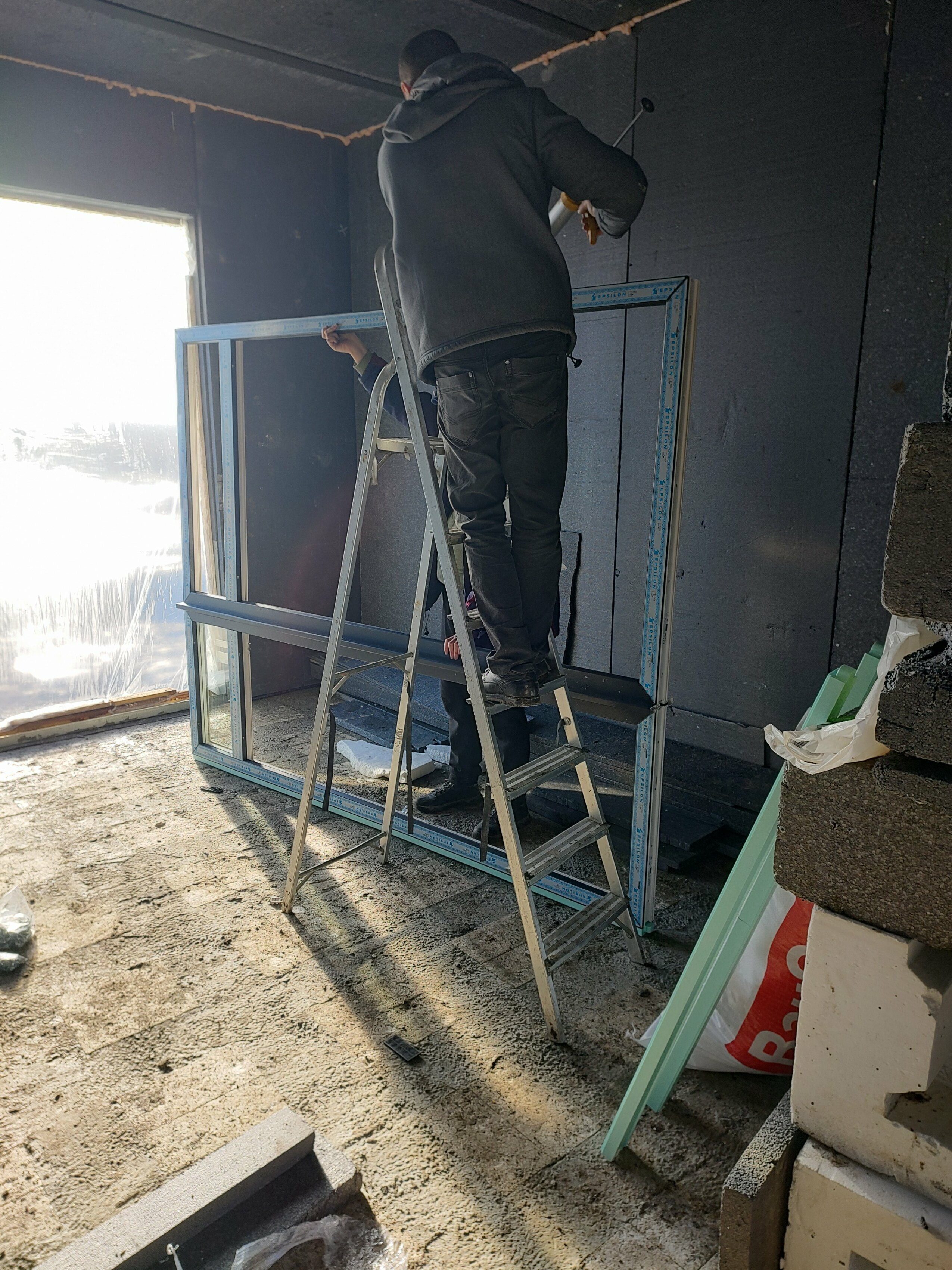

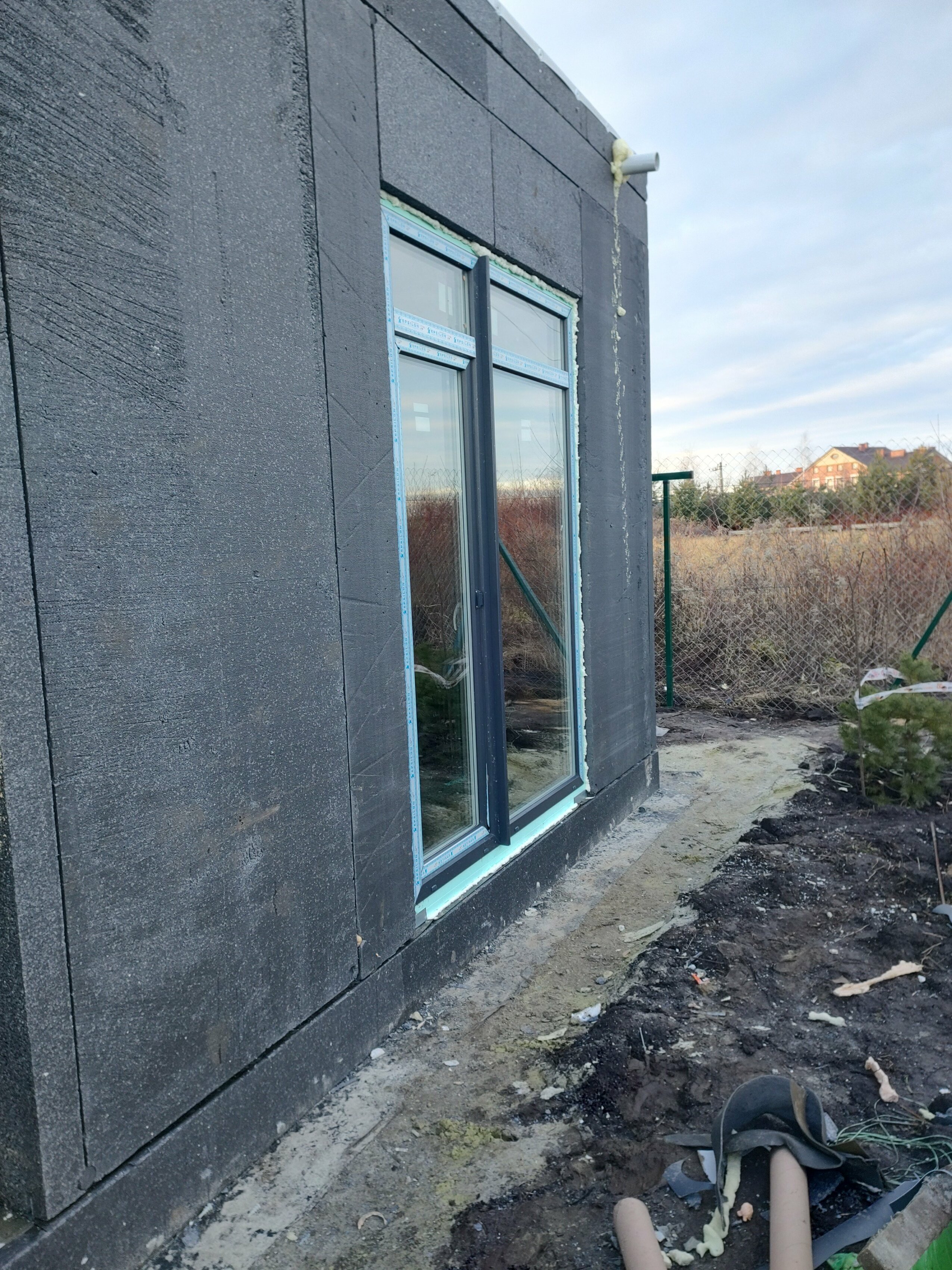

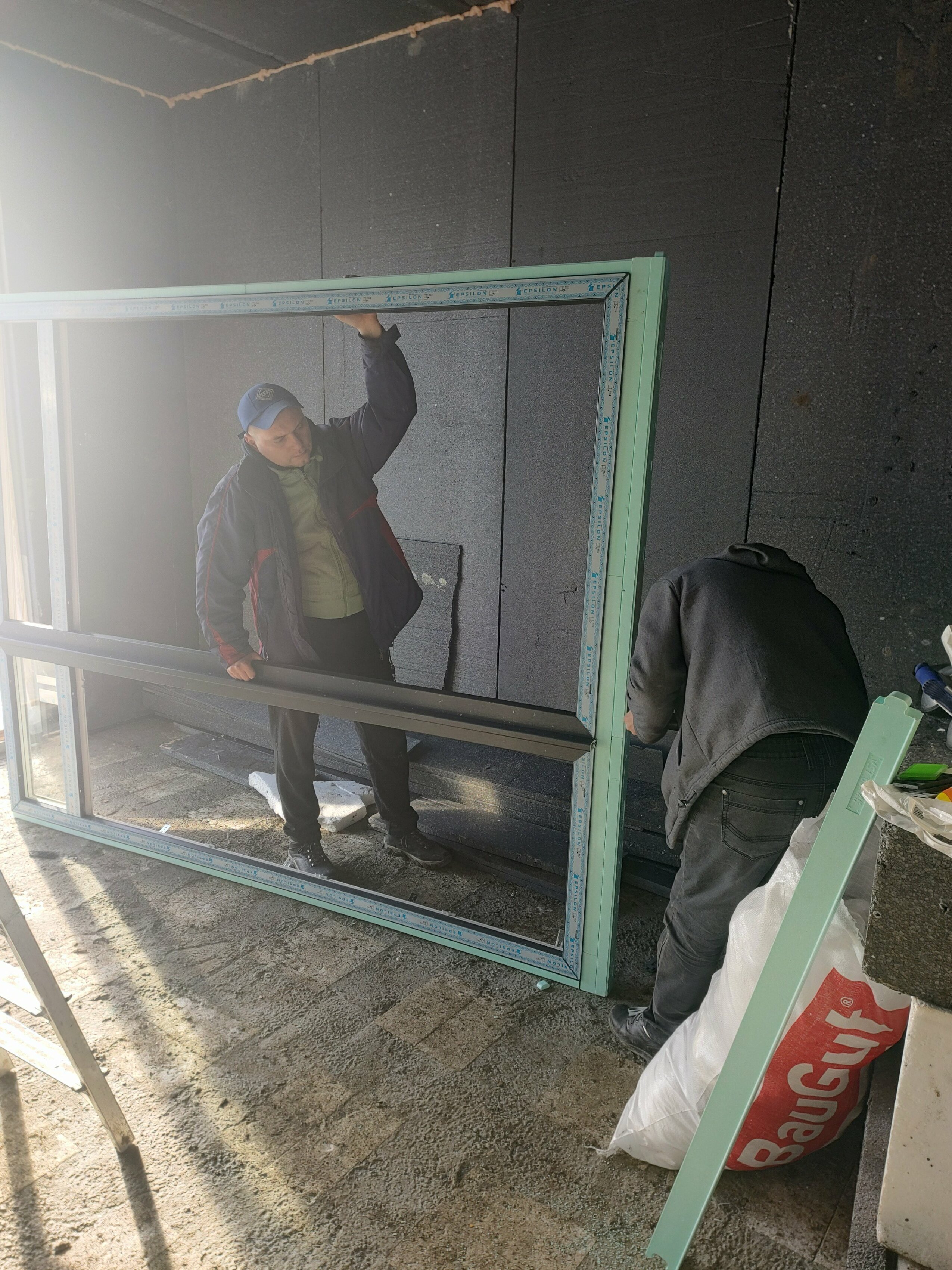

Все, окна стоят, крыша есть. Перехожу к внутрянке. Немного только отвлекусь на подвод воды. Отвод сливов и канализации уже по весне. Грязь жуткая
  • Лайк 13

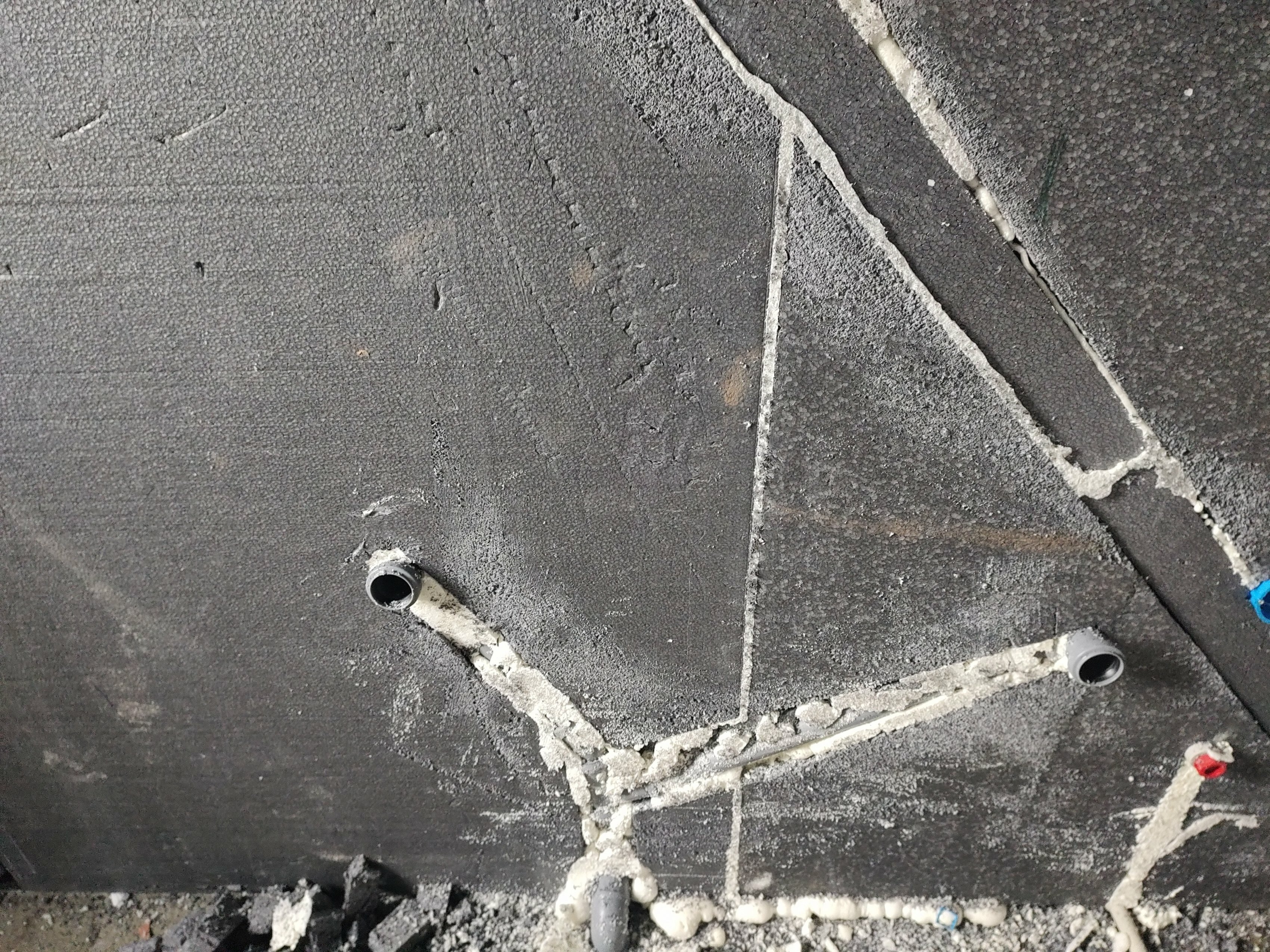

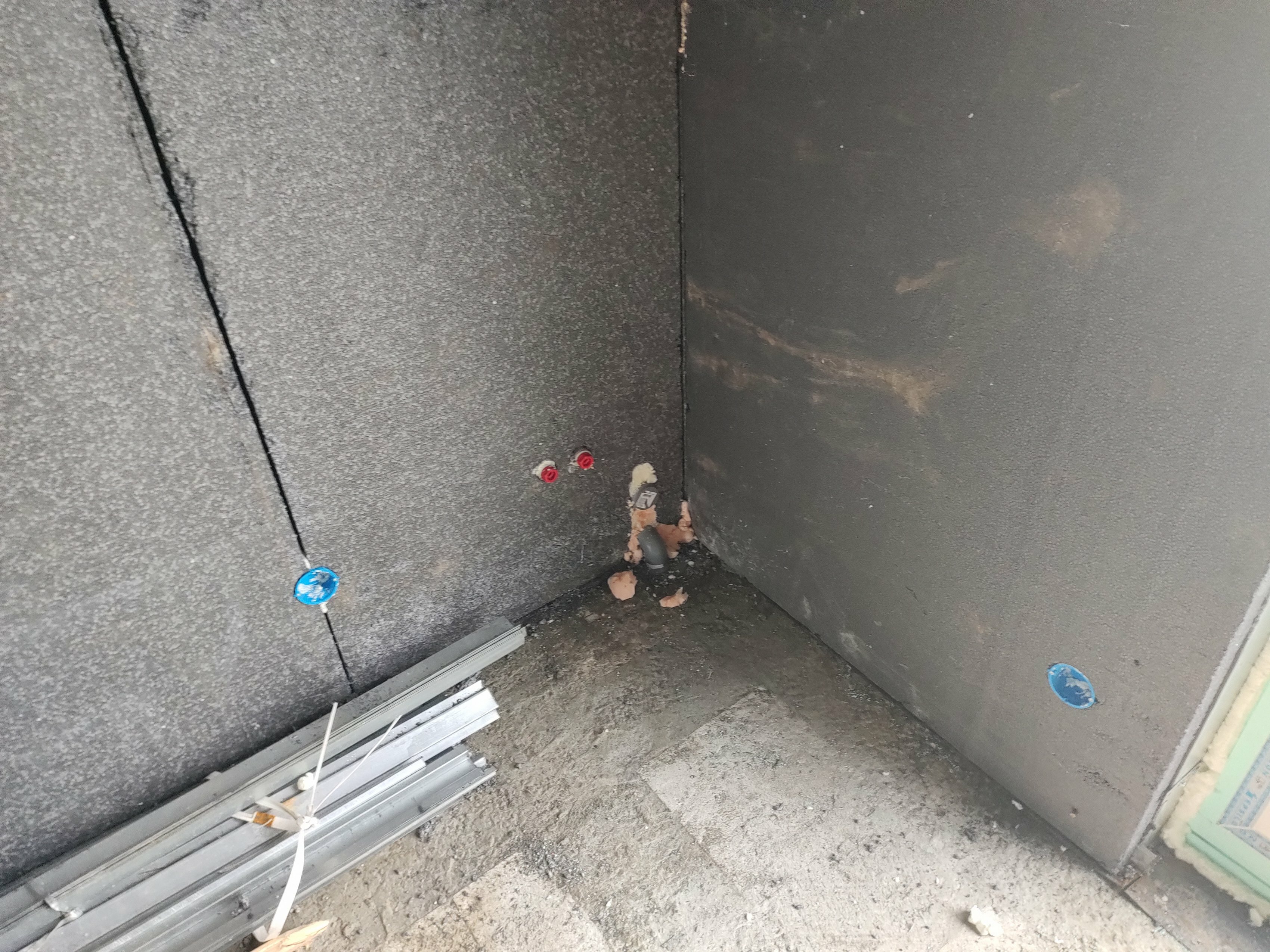

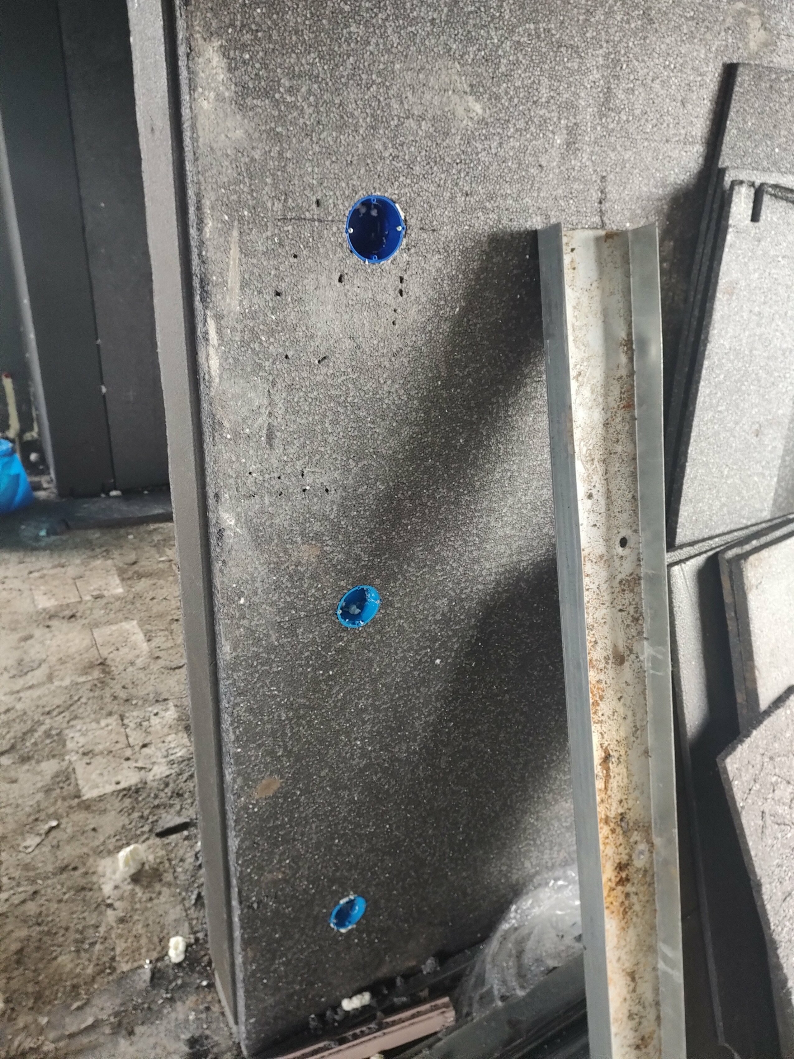

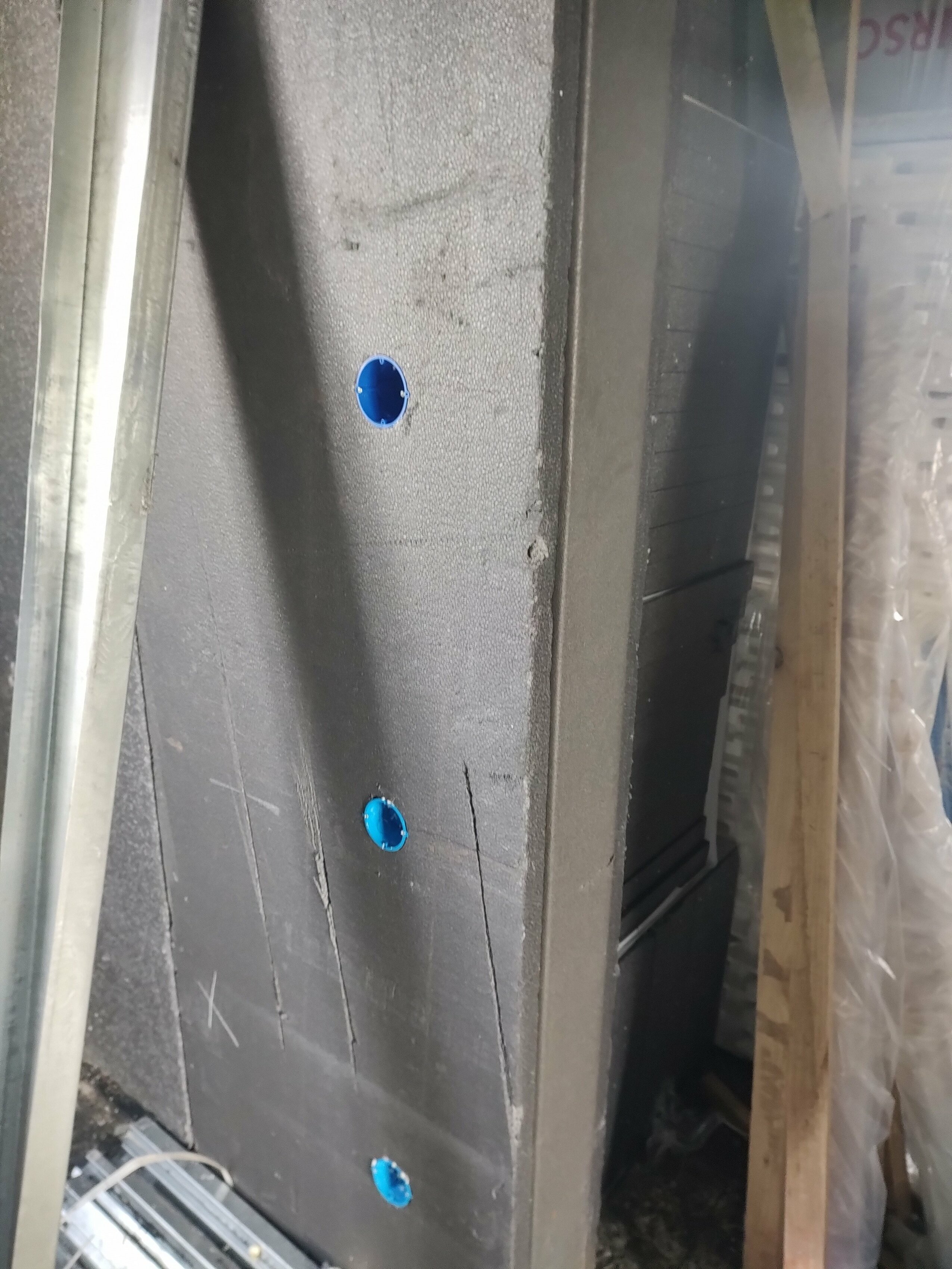

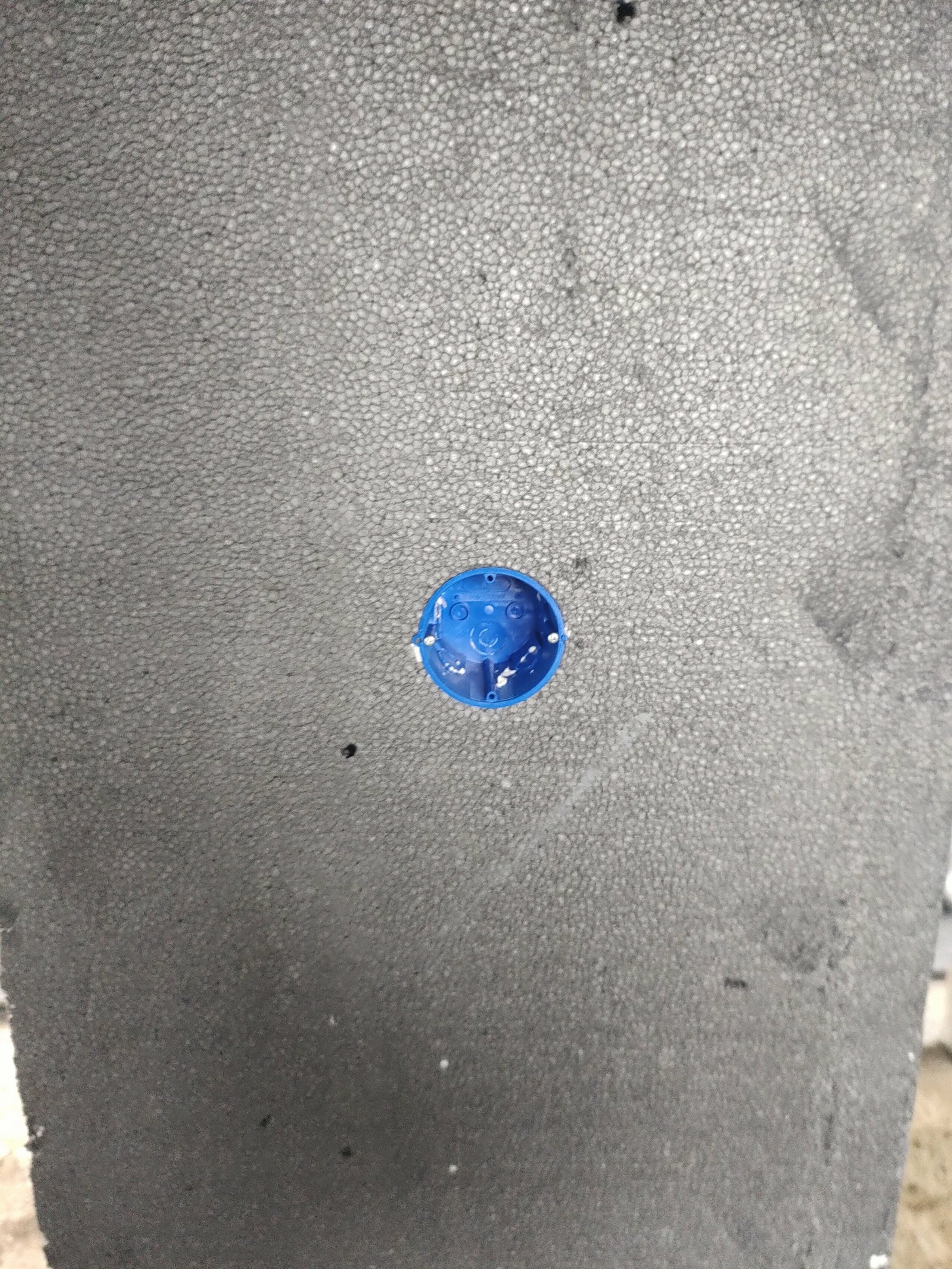

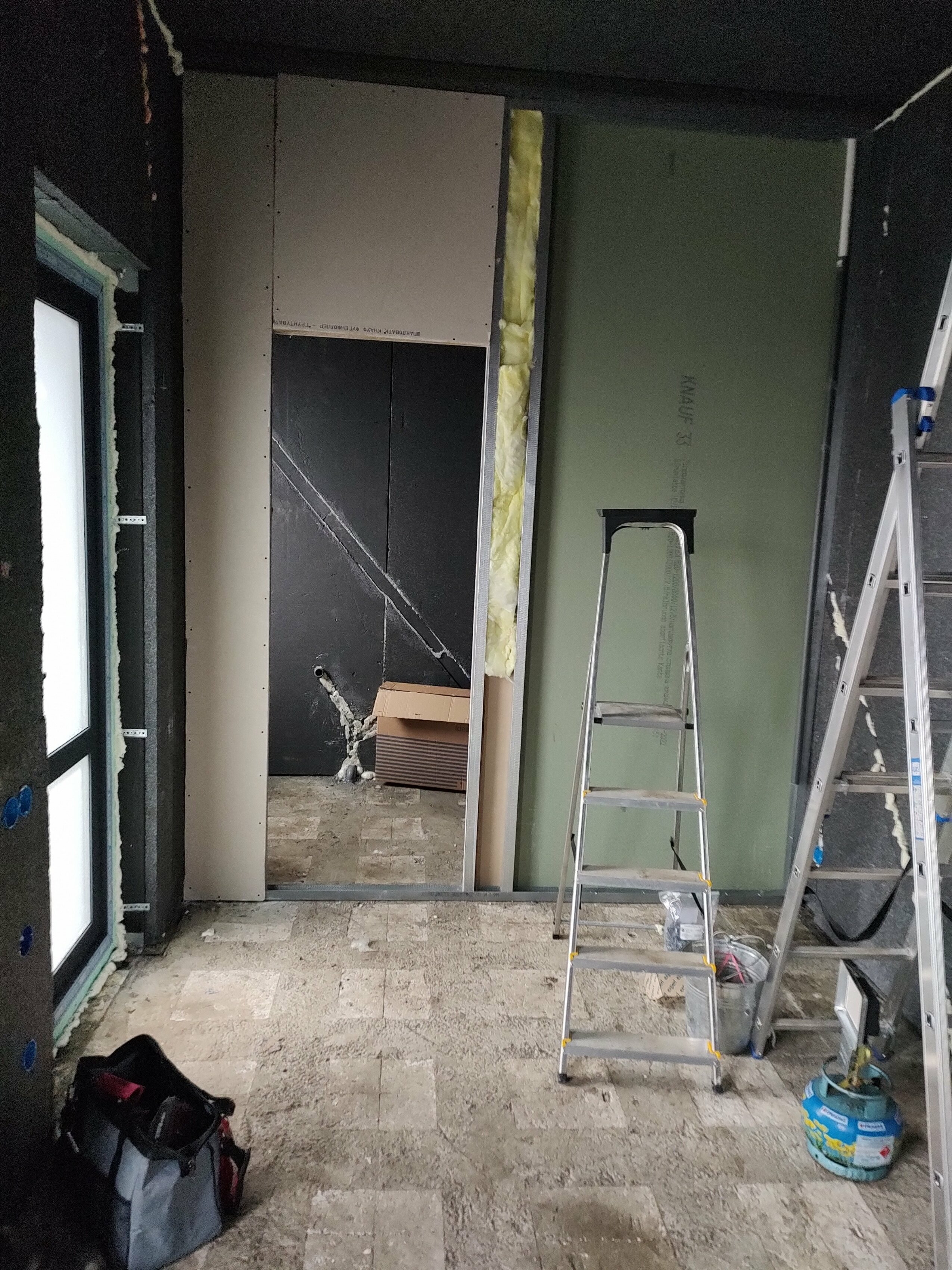

Сейчас делаю разводку воды и электрики. Даже не представляете насколько это просто в таком доме! Прямо удовольствие получаю
После проводки кабелей в металлорукаве будет армирующая смесь с фасадной сеткой и или шпатлёвка или плитка в зависимости от помещения
Змінено користувачем Andrey-Bucha
  • Лайк 8
  • Дізлайк 1
7 часов назад, Andrey-Bucha сказал:
А навіщо в металорукаві?
1 час назад, Vikctor сказал:
Про всяк випадок. Матеріал Г1, не НГ.
38 минут назад, Andrey-Bucha сказал:
Тому й питаю навіщо, бо металорукав не дає аж ні яких переваг у сенсі не росповсюдження займання вогню...
  • Дізлайк 1
Его заземлить нужно. И тогда, в случае повреждения кабеля, отработает автоматика

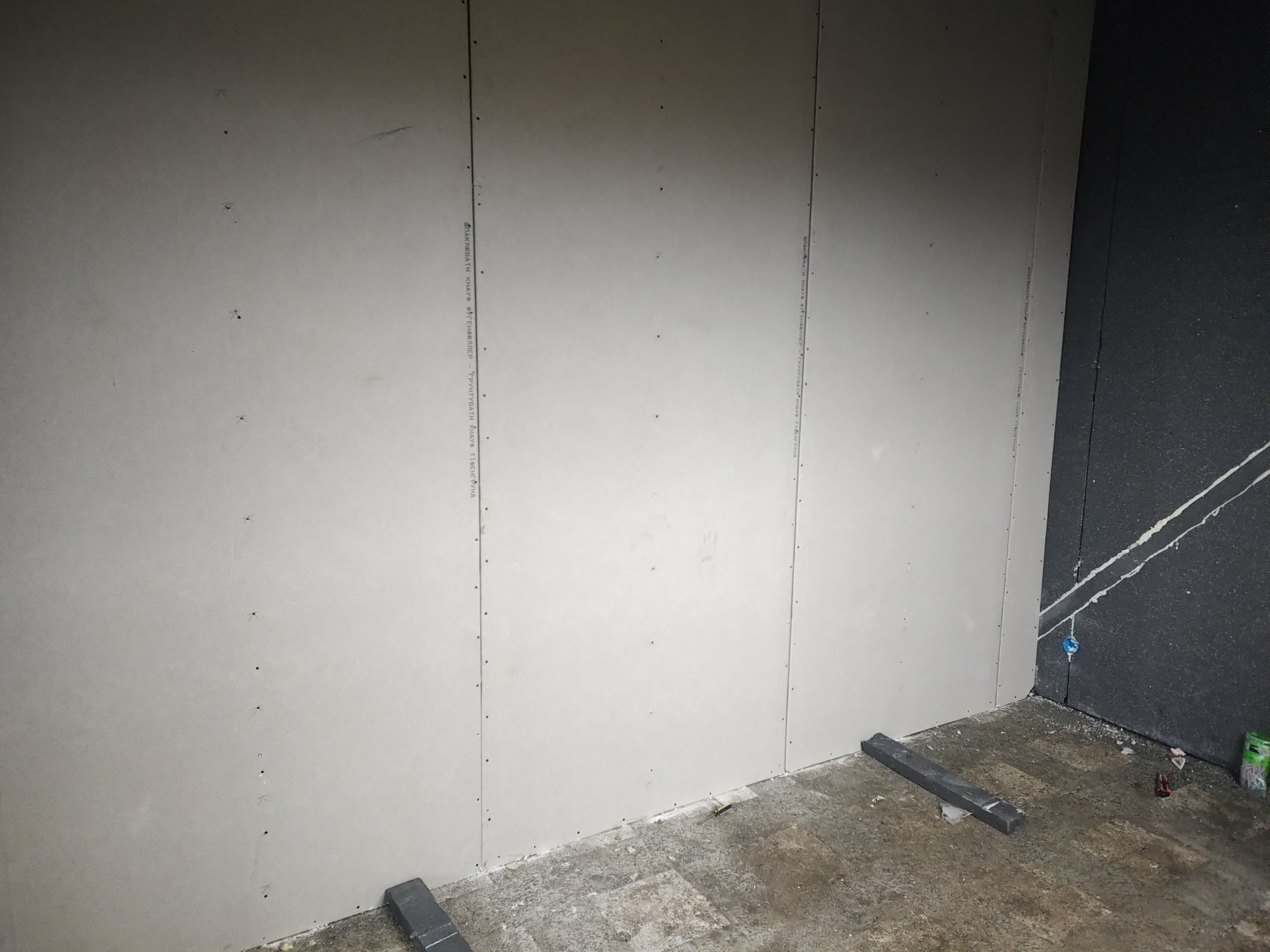

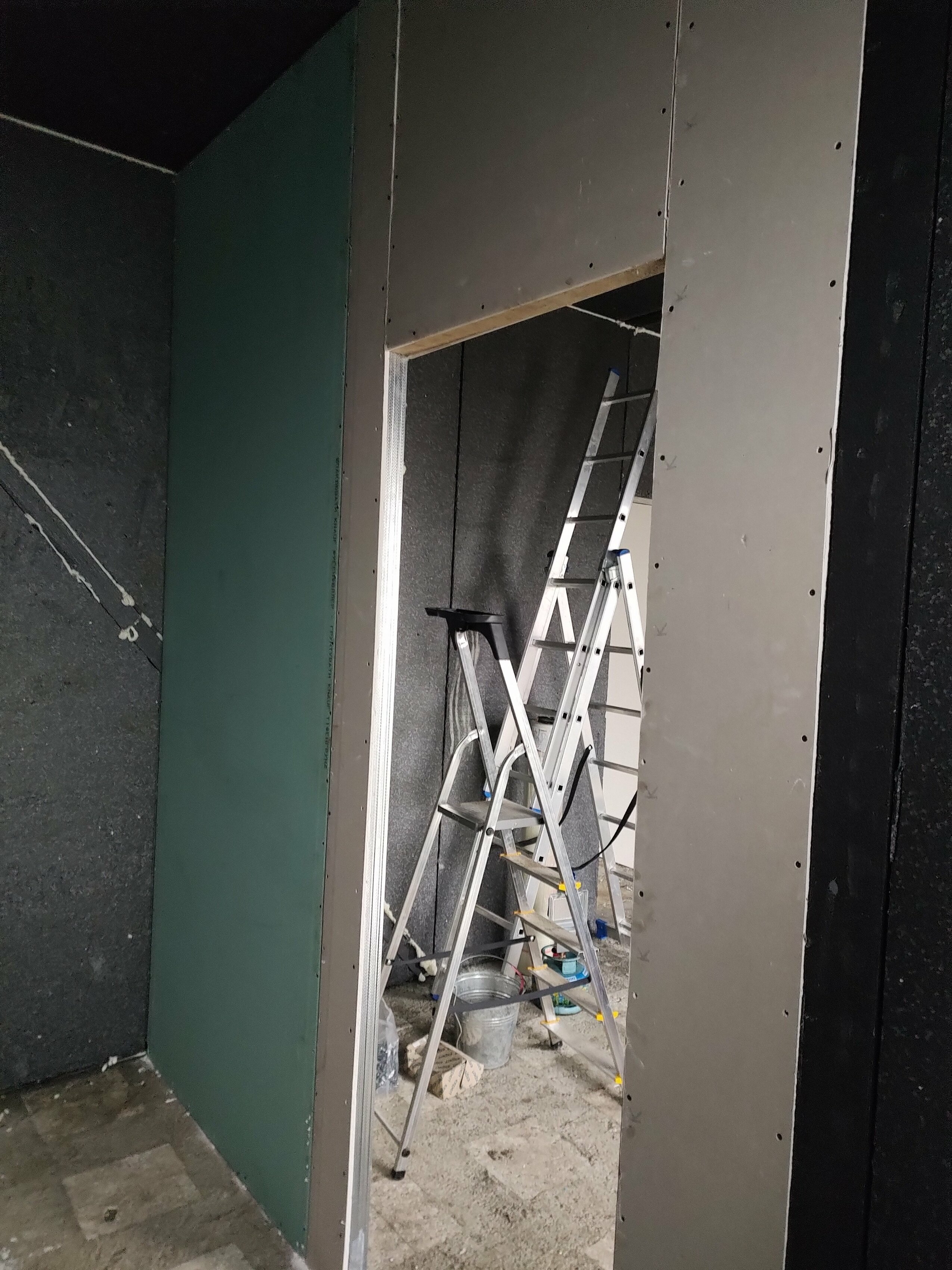

Всех с прошедшими праздниками. Было несколько свободных от работы дней. Закупил материалов. Сделал ГК перегородки. Сейчас подключаю инсталляцию. На днях куплю электрический кабель для теплых полов DEVI и регуляторы. И очень скоро можно будет делать невысокую стяжку
