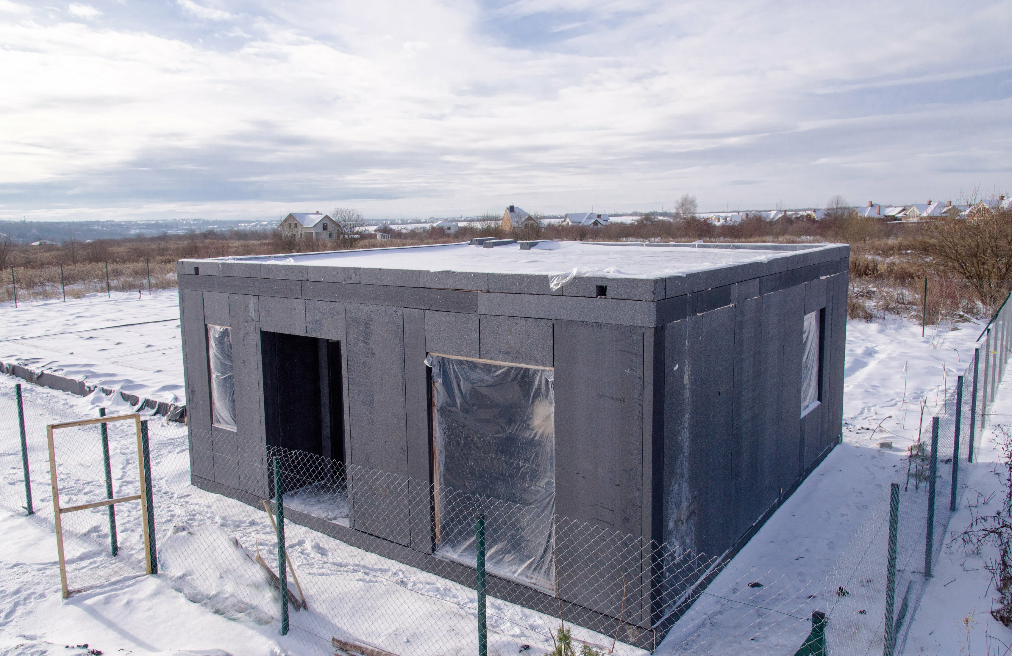

Andrey-Bucha Опубліковано: 21 грудня 2022 Автор Поділитись Опубліковано: 21 грудня 2022 Завтра будут мембрану укладывать (Сика 2 мм), через неделю окна 11 Посилання на коментар Поділитися на інших сайтах More sharing options...

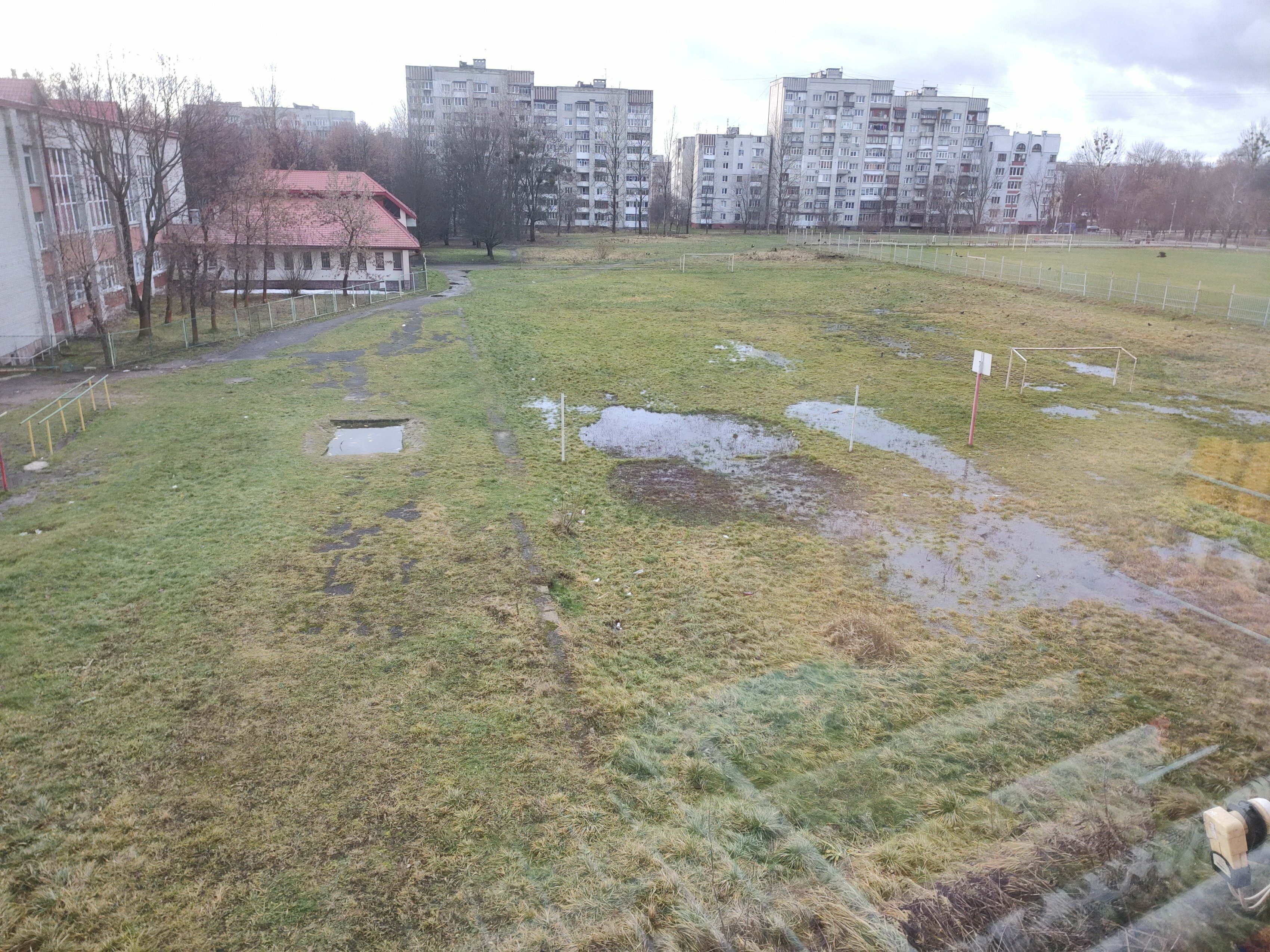

Andrey-Bucha Опубліковано: 27 грудня 2022 Автор Поділитись Опубліковано: 27 грудня 2022 Потихоньку офигеваю от Львова... Дождь чуть ли не каждый день. Участок превратился в болото. Ну частично потому что слой травы(бурьяна срезали). Сейчас в колодце -20-30 см от поверхности земли и это холм Хорошо что строится без фундамента 1 1 1 Посилання на коментар Поділитися на інших сайтах More sharing options...

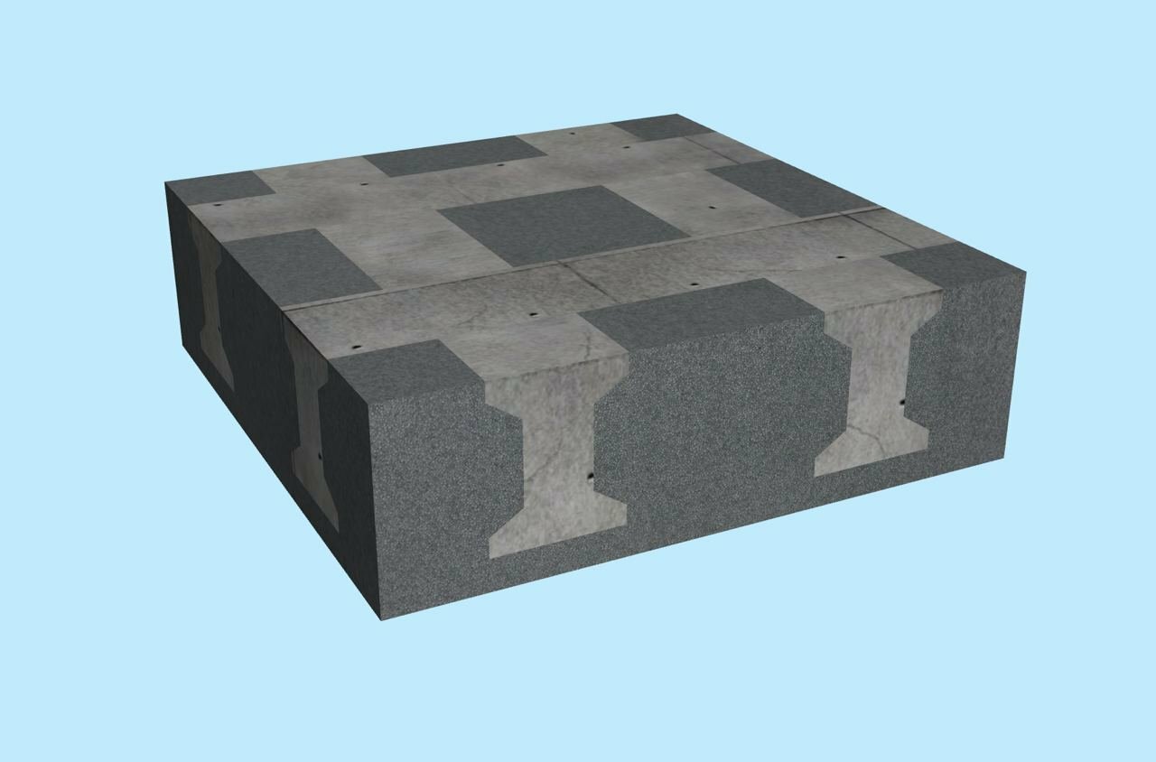

shneider_vova Опубліковано: 27 грудня 2022 Поділитись Опубліковано: 27 грудня 2022 8 минут назад, Andrey-Bucha сказал: Потихоньку офигеваю от Львова... Дождь чуть ли не каждый день. Участок превратился в болото. Ну частично потому что слой травы(бурьяна срезали). Сейчас в колодце -20-30 см от поверхности земли и это холм Хорошо что строится без фундамента мені здається, що радість передчасна. бо грунт ПІД фундаментом теж перетворюється на болото, та фундамент починає рухатися. а жорсткості в нього обмаль. А стіни зовсім жорсткості не мають.... Посилання на коментар Поділитися на інших сайтах More sharing options...
yur43 Опубліковано: 27 грудня 2022 Поділитись Опубліковано: 27 грудня 2022 Якщо під плитою не свіжа волога засипка, все буде прекрасно. Жорсткості для цієї конструкції вистачить на 50 років мінімум. 1 Посилання на коментар Поділитися на інших сайтах More sharing options...
shneider_vova Опубліковано: 27 грудня 2022 Поділитись Опубліковано: 27 грудня 2022 23 минуты назад, yur43 сказал: Жорсткості для цієї конструкції вистачить на 50 років мінімум у тоненької бетонної балочки висотою 250 мм? 24 минуты назад, yur43 сказал: Якщо під плитою не свіжа волога засипка, все буде прекрасно. от би ще подивитися звіт геологів та знати, що там не просадочні грунти... Посилання на коментар Поділитися на інших сайтах More sharing options...
yur43 Опубліковано: 27 грудня 2022 Поділитись Опубліковано: 27 грудня 2022 13 хвилин тому, shneider_vova сказав: у тоненької бетонної балочки висотою 250 мм? от би ще подивитися звіт геологів та знати, що там не просадочні грунти... Тієї сітки бетонної з ребрами 30см для каркасної конструкції даного типу - з головою. При плитному фундаменті, тиск на грунт мінімальний. 2 1 Посилання на коментар Поділитися на інших сайтах More sharing options...
Andrey-Bucha Опубліковано: 27 грудня 2022 Автор Поділитись Опубліковано: 27 грудня 2022 Львов весь такий та стоїть. Це фото з квартири яку знімаю. 5 км від будинку. Та теж саме 1 Посилання на коментар Поділитися на інших сайтах More sharing options...
shneider_vova Опубліковано: 27 грудня 2022 Поділитись Опубліковано: 27 грудня 2022 8 минут назад, Andrey-Bucha сказал: Та теж саме увесь Львів стоїть на незаглубленному плитному фундаменті невеликої жорсткості? Посилання на коментар Поділитися на інших сайтах More sharing options...
Andrey-Bucha Опубліковано: 27 грудня 2022 Автор Поділитись Опубліковано: 27 грудня 2022 5 часов назад, shneider_vova сказал: увесь Львів стоїть на незаглубленному плитному фундаменті невеликої жорсткості? До таке невелика жорсткость? Це скільки кПа? Якщо той будинок що побудован має вагу на фундаменті біля 3 тн. З тонкою стяжкою, плиткою може 5-6 тн буде. Хотя на тому фундаменті легко можно 2-3 поверху з газоблоку побудувати. 3 Посилання на коментар Поділитися на інших сайтах More sharing options...
shneider_vova Опубліковано: 27 грудня 2022 Поділитись Опубліковано: 27 грудня 2022 33 минуты назад, Andrey-Bucha сказал: До таке невелика жорсткость? Це скільки кПа? Якщо той будинок що побудован має вагу на фундаменті біля 3 тн. З тонкою стяжкою, плиткою може 5-6 тн буде. Хотя на тому фундаменті легко можно 2-3 поверху з газоблоку побудувати. це ви рахуєте вагу будівлі (хоча треба додати ще стяжку 64*0.05*2.400=8 т та корисне навантаження 64*0.15 = 10 т та вагу снігу 64*0.2 = 13 т) на рівній основі. А от якщо будуть нерівномірні осадки грунту, чи провал під кутом будівлі, тоді ой... Посилання на коментар Поділитися на інших сайтах More sharing options...
Vikctor Опубліковано: 27 грудня 2022 Поділитись Опубліковано: 27 грудня 2022 35 минут назад, shneider_vova сказал: ... А от якщо будуть нерівномірні осадки грунту, чи провал під кутом будівлі, тоді ой... На мій погляд в тобі говорить недовіра до несерйозних фундаментів типу УШП й подібних. Причому проф деформація підсилюється порівнянням зі своєй кремезною стрічкою. Ти навіть не припускаєш що німецьки інженери-будівельникі все ж таки прорахували середній фундамент для середніх грунтів? Наприклад УШП чудово себе відчуває на масковських балотах, де з грунтом не краще ніж в ТС. 4 1 Посилання на коментар Поділитися на інших сайтах More sharing options...
shneider_vova Опубліковано: 27 грудня 2022 Поділитись Опубліковано: 27 грудня 2022 3 минуты назад, Vikctor сказал: На мій погляд в тобі говорить недовіра до несерйозних фундаментів типу УШП й подібних. Причому проф деформація підсилюється порівнянням зі своєй кремезною стрічкою. Ти навіть не припускаєш що німецьки інженери-будівельникі все ж таки прорахували середній фундамент для середніх грунтів? Наприклад УШП чудово себе відчуває на масковських балотах, де з грунтом не краще ніж в ТС. Якби проект робили німецькі інженери, то в мене питань було б поменьше. А тут з німецької тільки назва (ну мені так здається з наявної інформації та після вивчення сайту постачальника технології, можу бути неправий). я бачу не дуже серйозні стіни, а оскільки лстк як конструктор я займався років з 5 (з побудованими будівлями), то і до іншого довіри не дуже 1 1 Посилання на коментар Поділитися на інших сайтах More sharing options...
