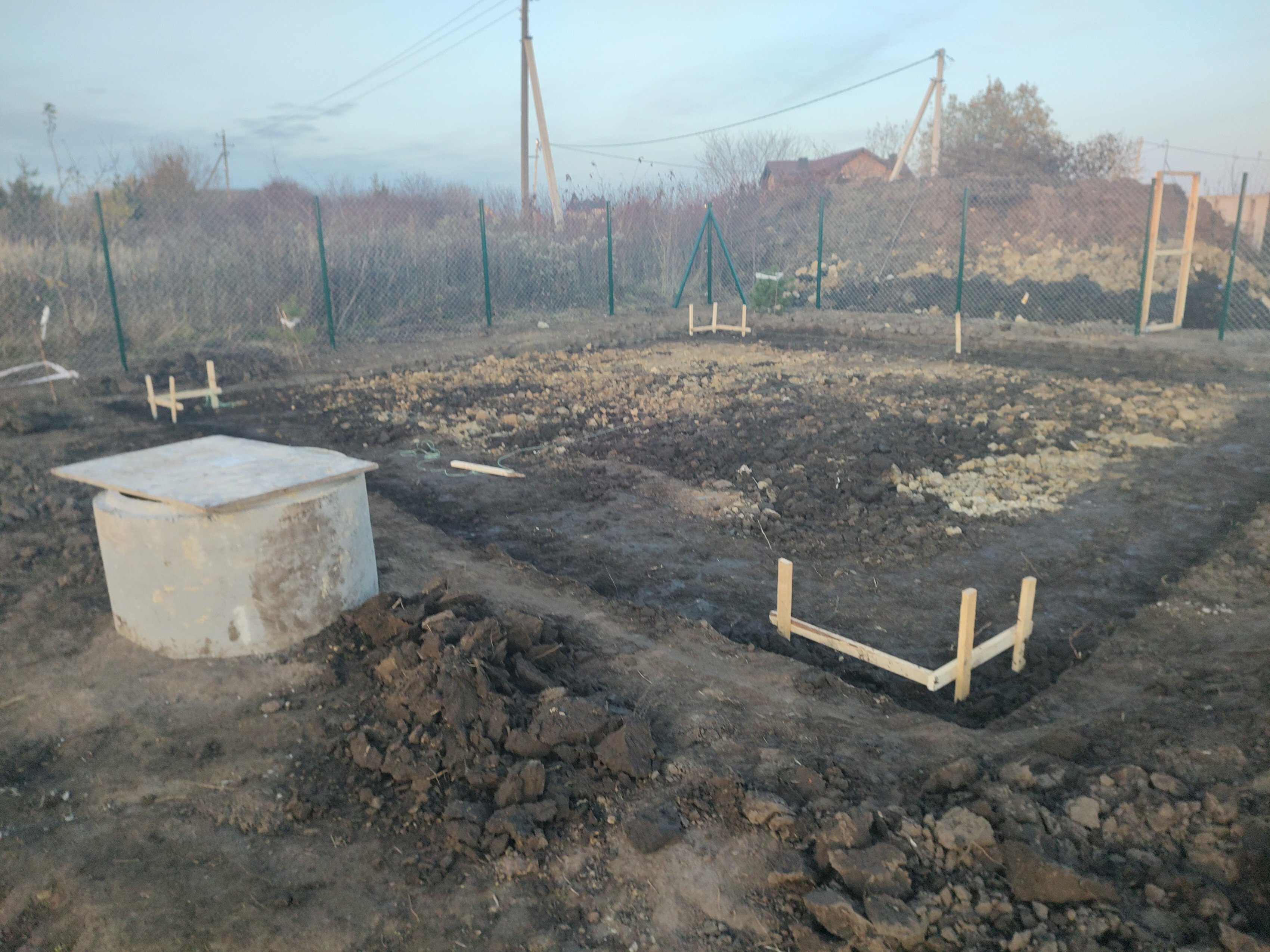

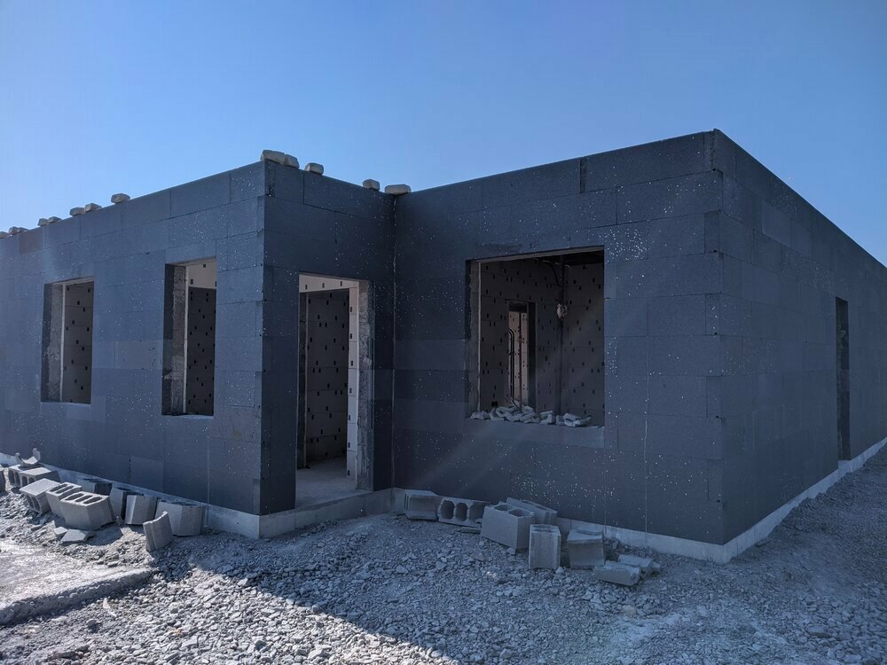

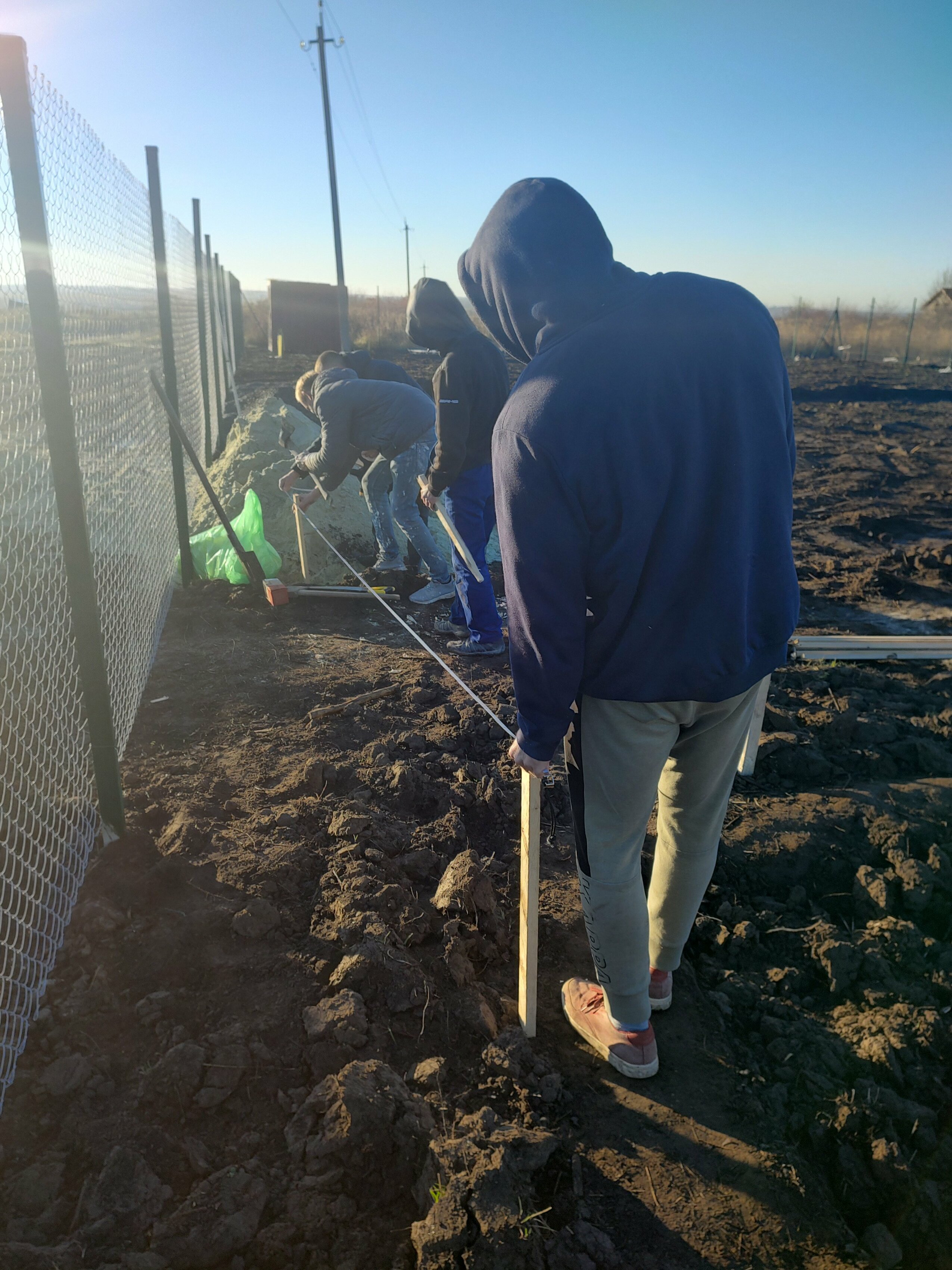

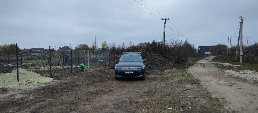

Andrey-Bucha Опубліковано: 5 листопада 2022 Автор Поділитись Опубліковано: 5 листопада 2022 В 15.10.2022 в 19:00, Astrolog_ua сказал: Забор готов. Блоки для дома готовы. Надеюсь через неделю будем собирать 10 1 Посилання на коментар Поділитися на інших сайтах More sharing options...

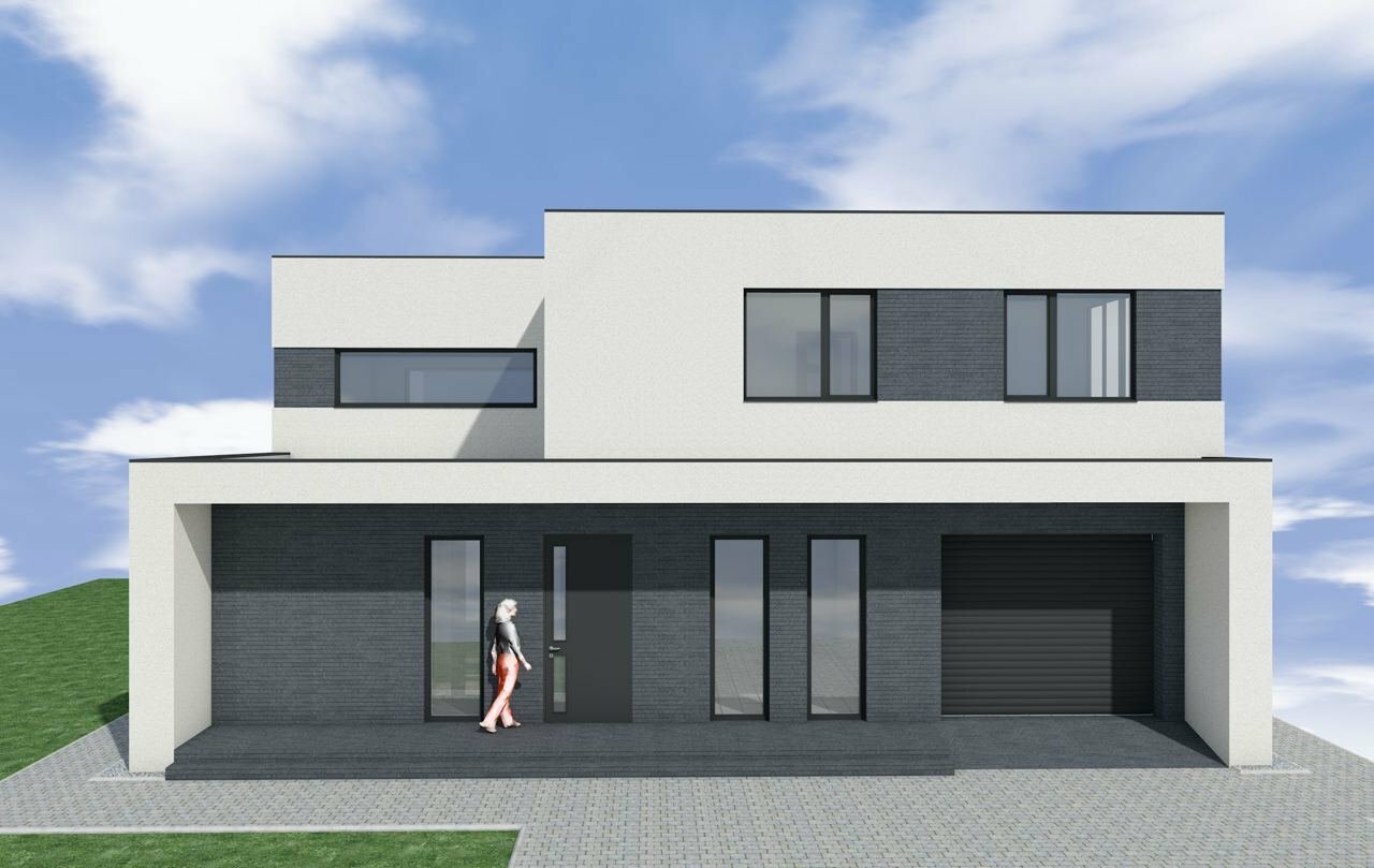

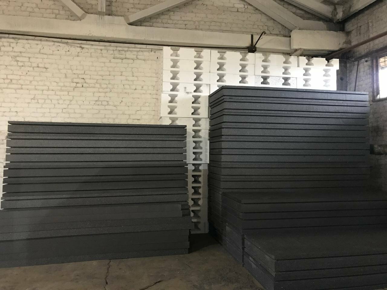

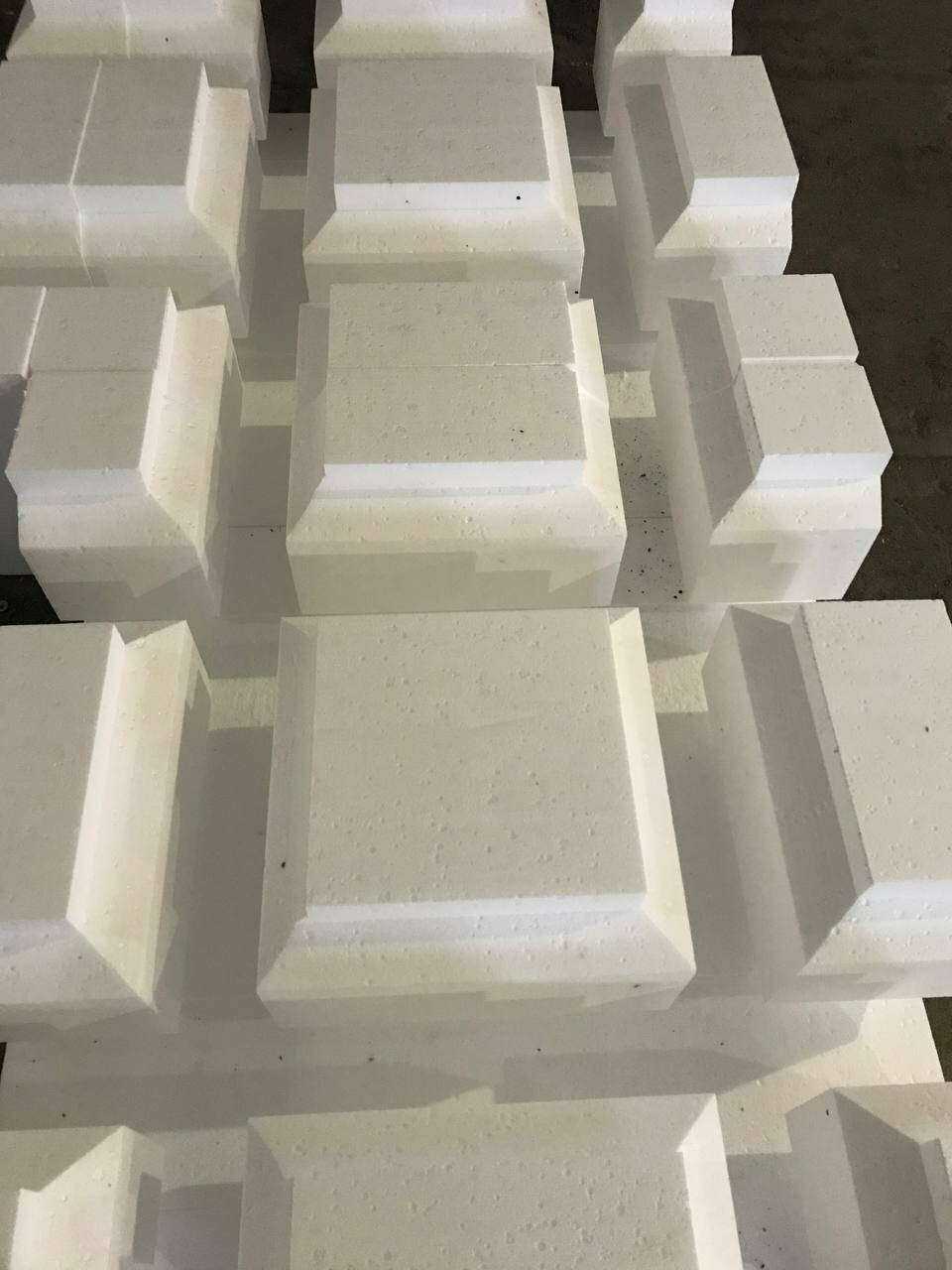

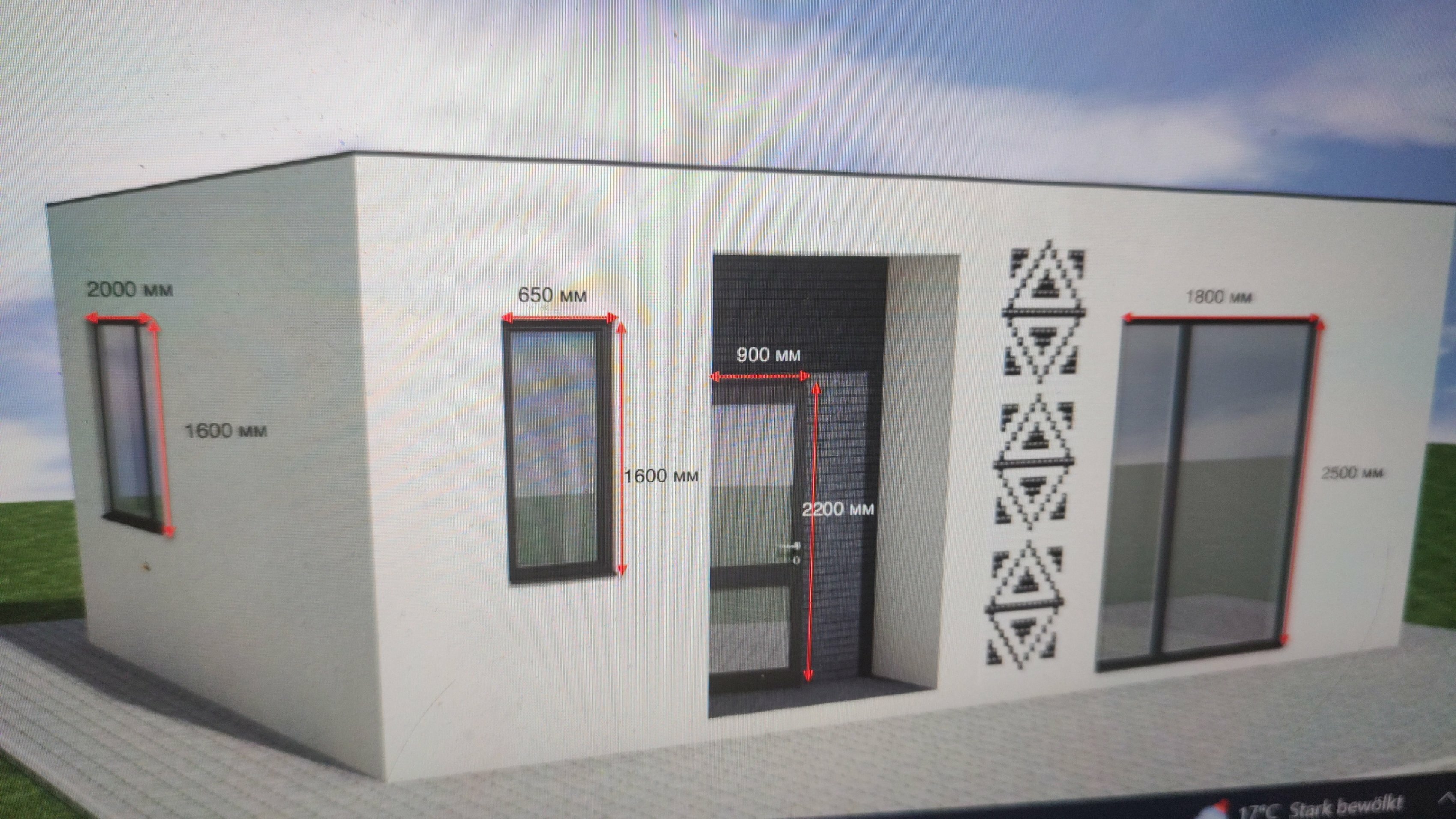

Andrey-Bucha Опубліковано: 5 листопада 2022 Автор Поділитись Опубліковано: 5 листопада 2022 В 15.10.2022 в 19:00, Astrolog_ua сказал: Нарезанный домокомплект. Сначала строим домик 8*8 м. У жены будет студия, а потом начинаем строить основной дом 2_5346027225911140822.pdf 9 Посилання на коментар Поділитися на інших сайтах More sharing options...

Astrolog_ua Опубліковано: 8 листопада 2022 Поділитись Опубліковано: 8 листопада 2022 В 05.11.2022 в 18:08, Andrey-Bucha сказал: Нарезанный домокомплект. Сначала строим домик 8*8 м. У жены будет студия, а потом начинаем строить основной дом пипець. Я б опустив би руки (сподіваюсь, не доведеться ніколи це перевіряти). наснаги, здоров’я, та грошей. 10 1 Посилання на коментар Поділитися на інших сайтах More sharing options...

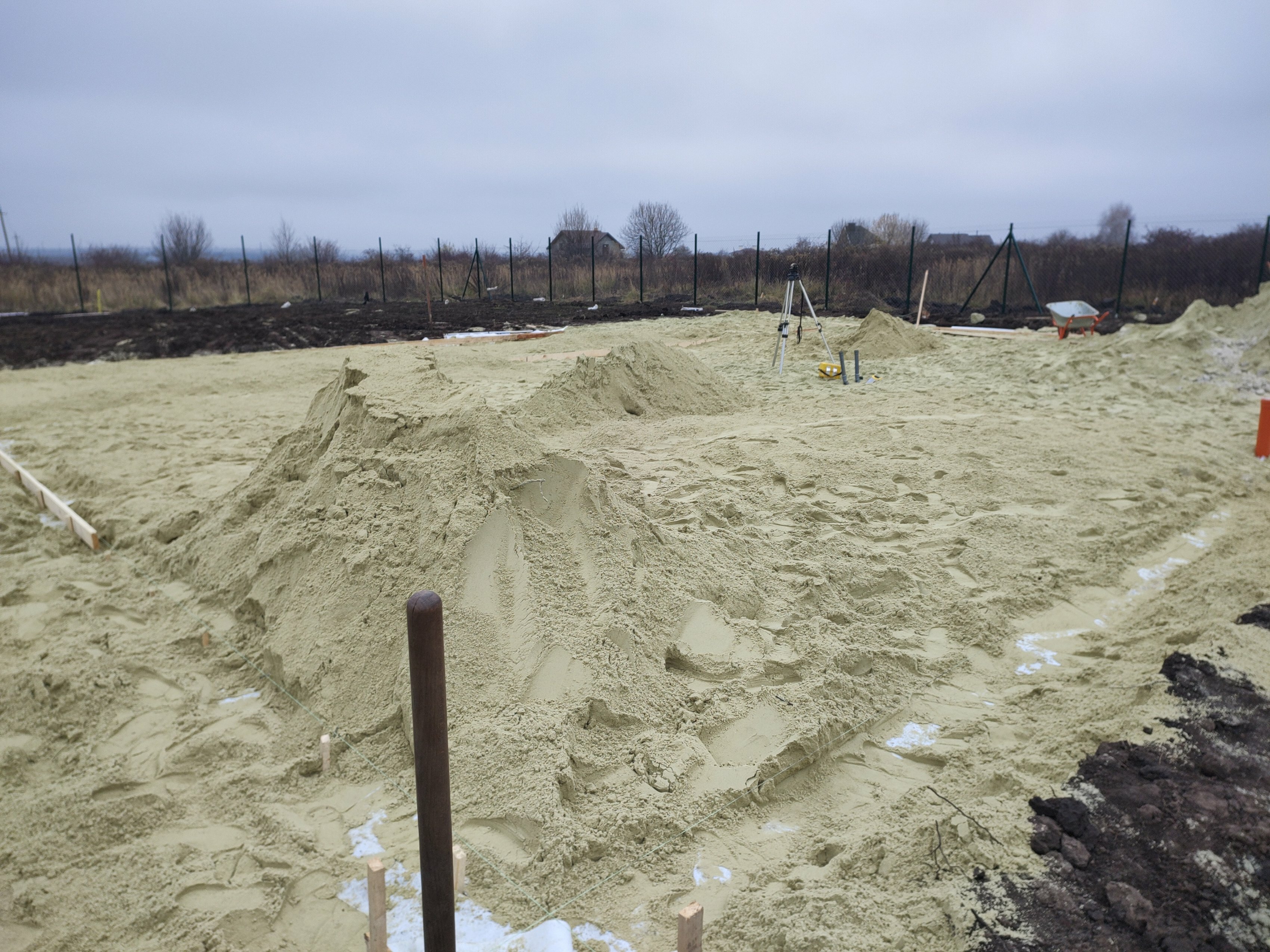

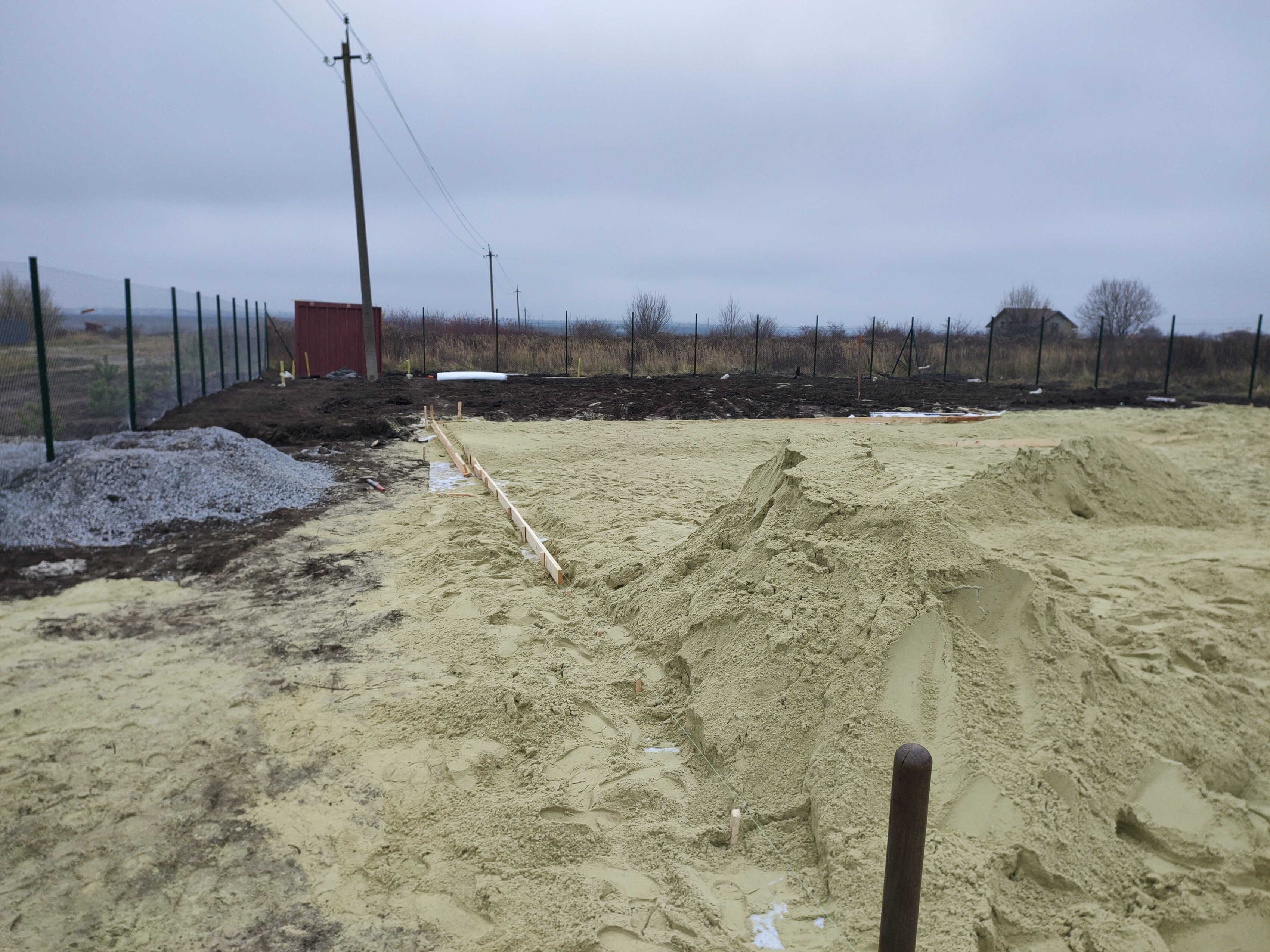

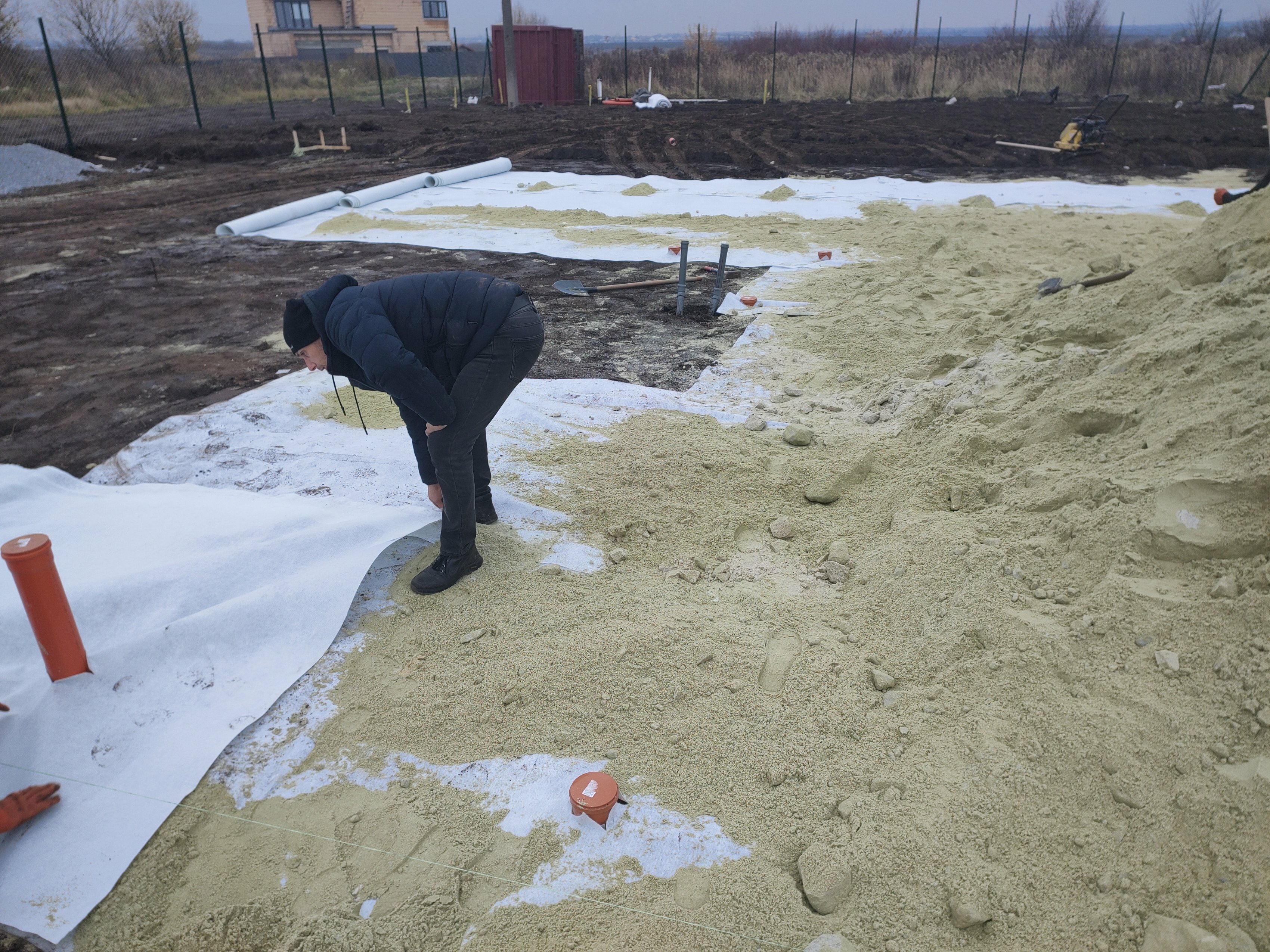

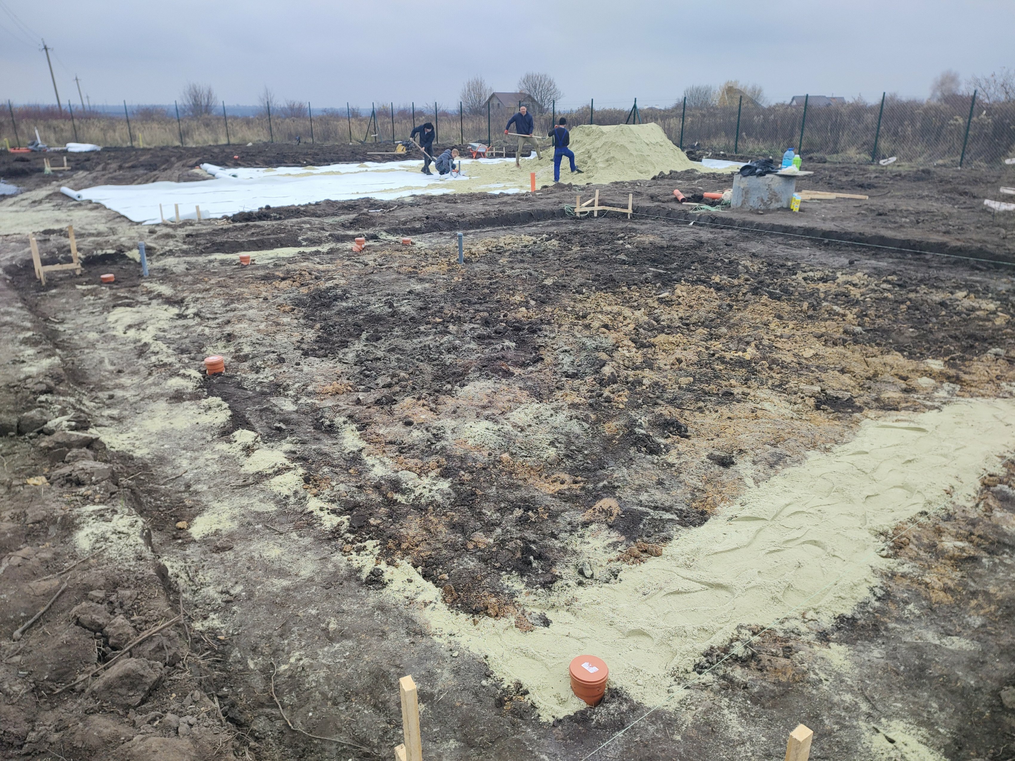

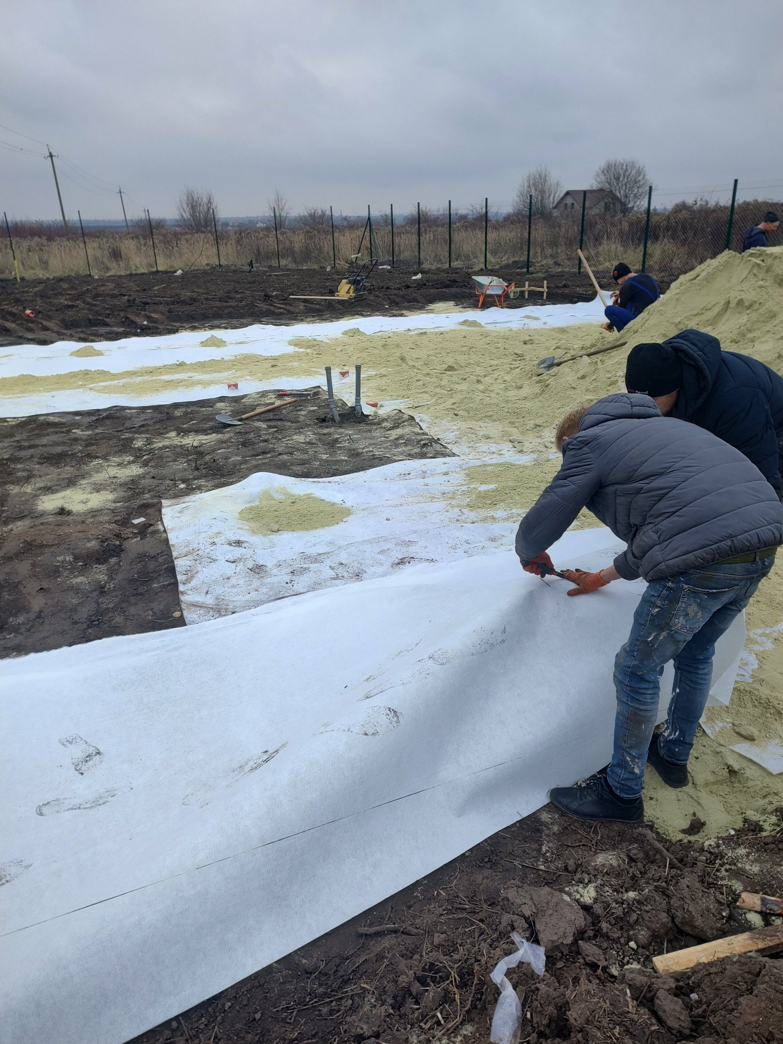

Andrey-Bucha Опубліковано: 12 листопада 2022 Автор Поділитись Опубліковано: 12 листопада 2022 Идет подготовка к установке фундаментных блоков.сделана разводка канализации. Вводы воды и электрики. Земля трамбуется. Геотекстиля. Потом 10 см песка, гидроизоляция и блоки 11 Посилання на коментар Поділитися на інших сайтах More sharing options...

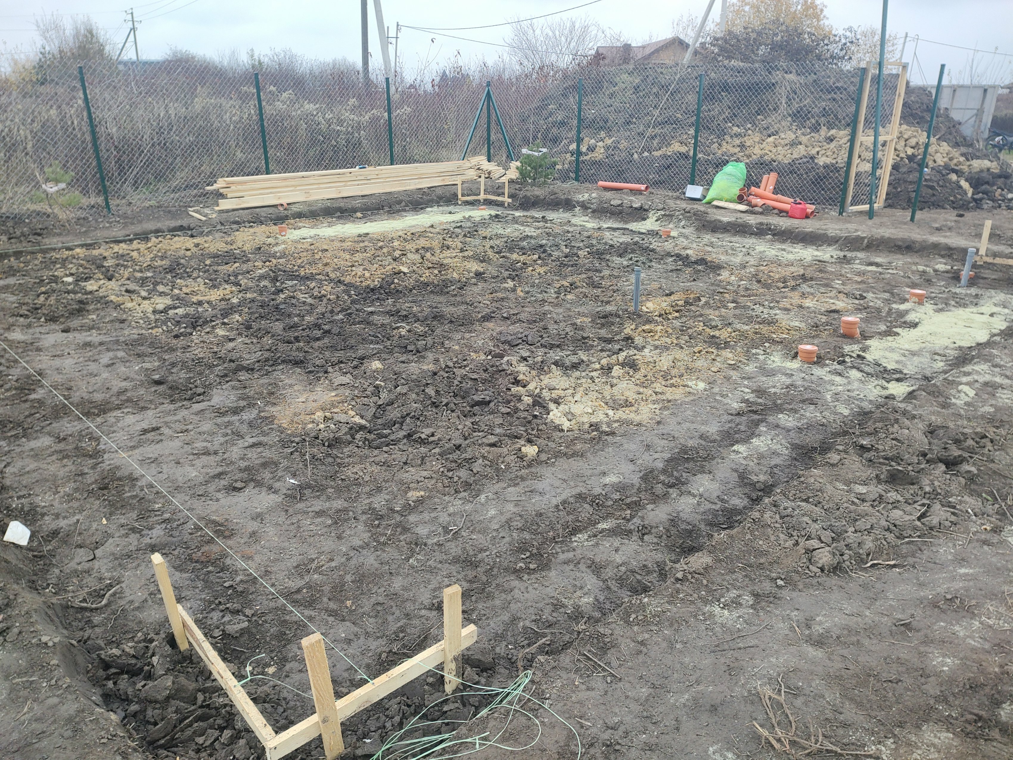

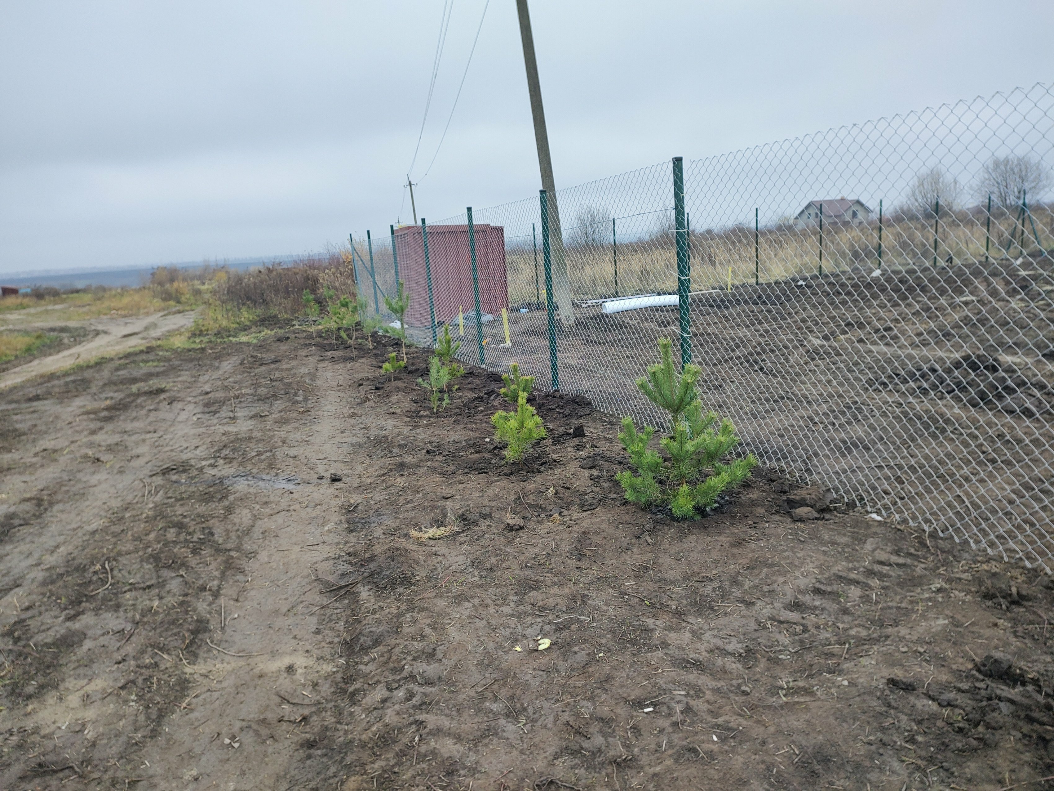

Andrey-Bucha Опубліковано: 13 листопада 2022 Автор Поділитись Опубліковано: 13 листопада 2022 А пока подсадили ёлочек. Пацаны продолжают ровнять песок под фундаментные блоки 13 Посилання на коментар Поділитися на інших сайтах More sharing options...
