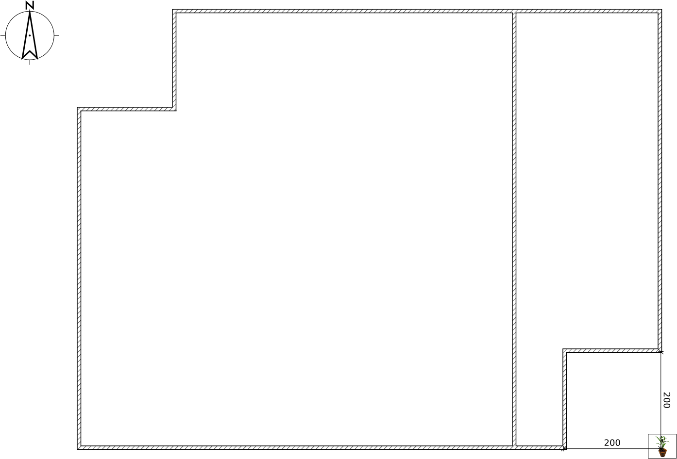

itsiam Опубліковано: 1 червня 2014 Поділитись Опубліковано: 1 червня 2014 Есть небольшой старый одноэтажный дом ~7x9. Есть мысль его достроить. И место для пристройки есть. Но недалеко от дома растёт груша где-то в три этажа высотой. Что бы достройка имела смысл, мне нужно гнать фундамент и стены где-то в метрах двух от дерева. Дерево живое. Не хотелось бы его пилить/выкорчёвывать. Но и строить, а потом бороться с проблемами тоже особого желания нету. Интересует мнение/опыт тех, кто сталкивался с такой проблемой. Есть ли смысл строить в такой близости к дереву. Чем это чревато? Или лучше бросить это затею? Заранее спасибо за ответы. Посилання на коментар Поділитися на інших сайтах More sharing options...
trianom Опубліковано: 3 червня 2014 Поділитись Опубліковано: 3 червня 2014 Походите посмотрите по селам - наверняка найдете немало домов с деревьями в непосредственной близости от них. Поговорите с хозяевами по поводу влияния деревьев на сооружения. По собственному опыту: у соседей в деревне растет пара вишень прямо рядом с домом - все нормально, никто никому не мешает. В Вашем случае, к примеру, можно сделать плитный фундамент по щебеночной подготовке под всей пристройкой и не связывать жестко с существующим зданием на случай возможных деформаций. 1 Посилання на коментар Поділитися на інших сайтах More sharing options...
itsiam Опубліковано: 3 червня 2014 Автор Поділитись Опубліковано: 3 червня 2014 По собственному опыту: у соседей в деревне растет пара вишень прямо рядом с домом - все нормально, никто никому не мешает. Да тут возле самого дома в метрах трёх орех растёт выше самого дома, и в метрах двух-полтора вишни в этаж высотой. Дом вроде стоит, не рассыпается. В Вашем случае, к примеру, можно сделать плитный фундамент по щебеночной подготовке под всей пристройкой и не связывать жестко с существующим зданием на случай возможных деформаций. Есть перспектива поменять крышу и сделать мансардный этаж, который частично накроет пристройку. Я так понимаю, что в таком случае "не связывать жёстко" - это не мой вариант? Крону дерева подрезать не проблема, а вот корни меня смущают. И расстояние в 2 метра мне кажется маловатым. Посилання на коментар Поділитися на інших сайтах More sharing options...
trianom Опубліковано: 4 червня 2014 Поділитись Опубліковано: 4 червня 2014 В садоводстве принято считать, что площадь основной корневой системы соответствует площади проекции на землю кроны дерева: можно попробовать поздней осенью/ ранней весной обрезать мешающую часть кроны, далее посмотреть переживет ли дерево данную ампутацию. Если все нормально, тогда можно и удалить соответствующую часть корневой системы. Я так понимаю, что в таком случае "не связывать жёстко" - это не мой вариант? Если будете устраивать ж.б. пояс в уровне верха стен 1-го этажа для связи пристройки и существующего здания, тогда не Ваш вариант. Посилання на коментар Поділитися на інших сайтах More sharing options...
