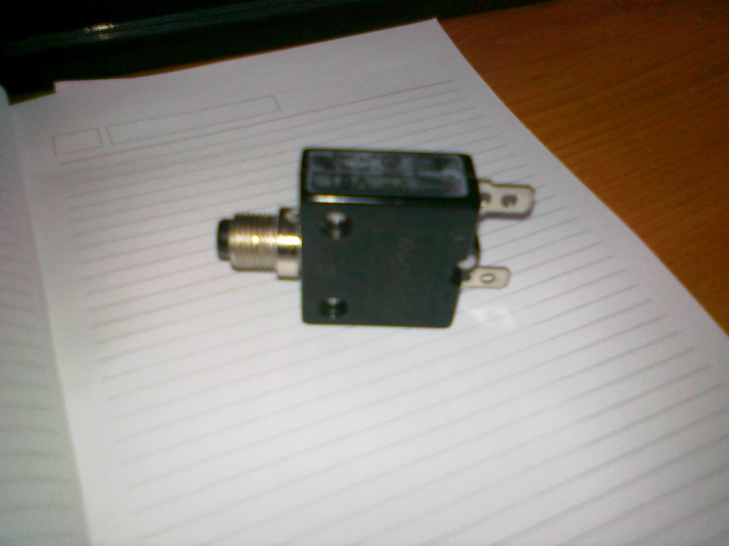

3340 Опубліковано: 30 травня 2014 Поділитись Опубліковано: 30 травня 2014 Друзья, может кто сталкивался с подобным. Насос работает 30 сек и выбивает реле: 20А. Насос однофазный 2,2кв. Началось вдруг, до этого проблем небыло. Установщики сказали убрать это реле вовсе и поставить автомат 20А. Чего делать-то чтобы насосу не навредить? Дорогой зараза! Посилання на коментар Поділитися на інших сайтах More sharing options...
ruslan-antars Опубліковано: 31 травня 2014 Поділитись Опубліковано: 31 травня 2014 Для начала замерять токоизмерительными клещами потребление тока вашего насоса Выбивать может как из-за самой релюшки, так из-за того что есть какая то неисправность. Так же может быть банальное понижение напряжения, а насос мощный и сильно садит линию. 1 Посилання на коментар Поділитися на інших сайтах More sharing options...
3340 Опубліковано: 31 травня 2014 Автор Поділитись Опубліковано: 31 травня 2014 Для начала замерять токоизмерительными клещами потребление тока вашего насоса Выбивать может как из-за самой релюшки, так из-за того что есть какая то неисправность. Так же может быть банальное понижение напряжения, а насос мощный и сильно садит линию. Сегодня на Юности купил релюшку на 20А, поставил и все как в сказке) пока.... Но точно однозначно Вы правы на счет тестера!!! Посилання на коментар Поділитися на інших сайтах More sharing options...
Ромчик3 Опубліковано: 1 червня 2014 Поділитись Опубліковано: 1 червня 2014 Была похожая ситуация,всё наладилось после замены конденсатора. 1 Посилання на коментар Поділитися на інших сайтах More sharing options...
