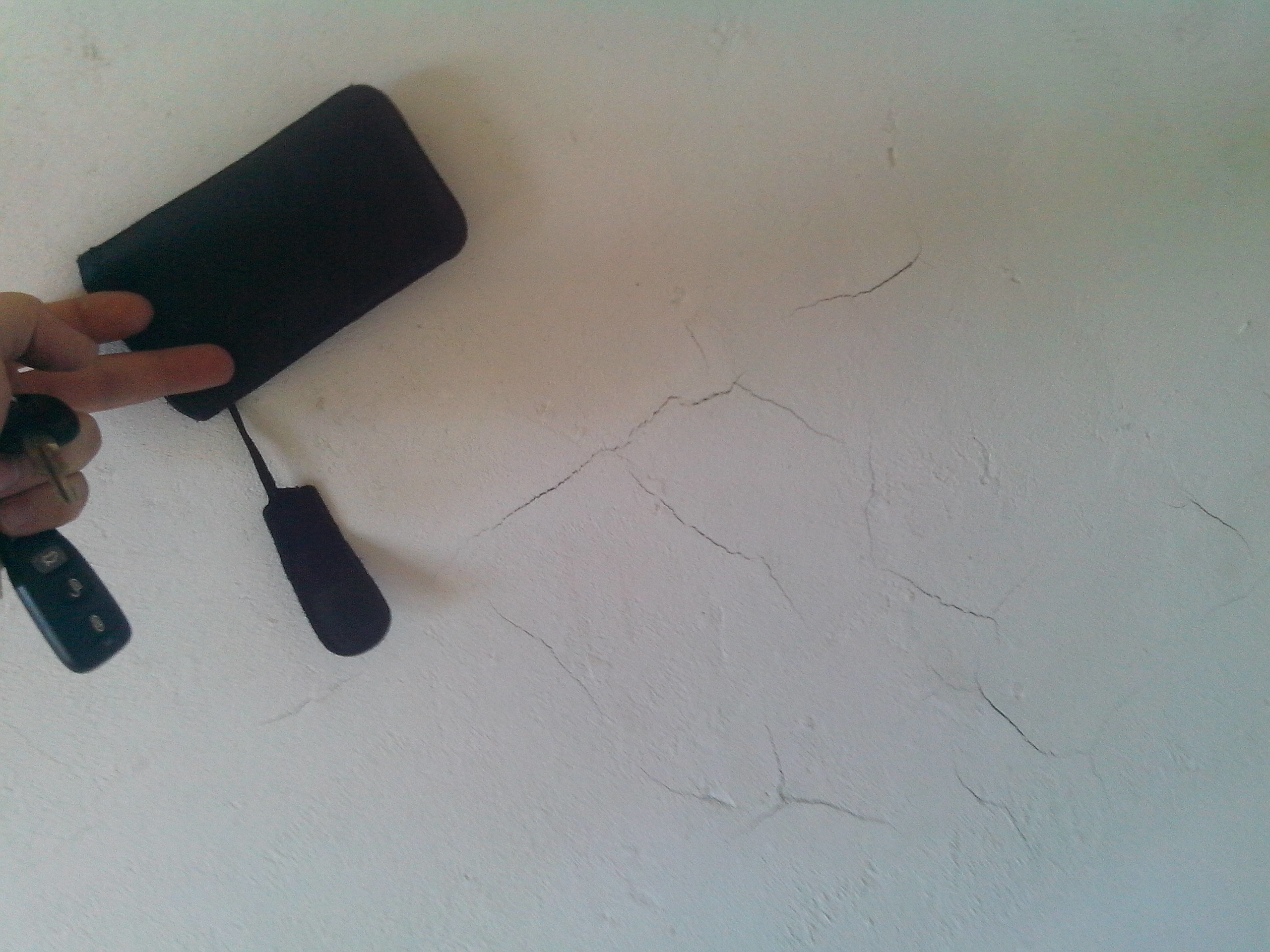

Вот такие трещины образовались на 2-3 день после штукатурных работ. Штукатурка по газобетону гипсом "кнауф старт", слой толщиной 1,5-2 см. Насколько они опасны, и "вылезут" ли после шпаклевки стен ? :unknown:

Это не трещины газоблока,а самой штукатурки.Именно такие могут появиться если не было сетки или не было спецгрунта для сильнопоглощающих поверхностей(или местами этот грунт не нанесли).Если бухтит-сбивайте,если нет-шпаклюйте сверху с малярной сеткой.В любом случае-под покраску я бы не выготавливал,только под обои.
Ещё имхо,основаное на наблюдениях,что газоблок лучше штукатурить мп-75 или ротбандом,а не кнауф-стартом.
Это усадочные трещины.и не зависят от грунтовки. Однозначно сбить и заново штукатурить,но только не сушить интенсивно.
такие трещины образуются только на газоблоке при минимальном нанесении кнауфа до 1 см из за поглощения влаги. Они не опасны если нету бухтения.

Штукатуры так и сказали, что там где трещины, был слой меньше чем везде.
В местах где бухтит, можно сбить просто молотком ? Потом прогрунтовать и заштукатурить ?
Насколько обязательно под покраску добавлять стеклохолст или сетку. На потолок сетку купил, на стены не планировал :)

Если бы использовали в качестве грунта тот же Грундирмиттель+вдавливали сетку в слой штукатурки+штукатурили МП-75 или Ротбандом(я лично делал эксперименты-наносил тонким слоем эти штукатурки.Именно на НР Старте сразу появляеться паутина из трещин,он быстрее других отдает воду и пересыхает),то таких трещин не должно было бы быть даже в местах с самым тонким слоем.
Если всё-таки рискуете делать под покраску,то клейте стеклохолст.
Причини проблеми:
- не правильна грунтовка
- накидано завеликий слой як для НР Старта. НЕ той матеріал обрали
- при замісі дали забагато води.
Висновок: штукатури не знають технології
Якщо такі тріщини по усій площі, то однозначно треба збивати. Штукатурка дала велику усадку, а значить між блоком і слоєм штукатурки такі самі тріщини.
Але якщо при спробі демонтувати виявиться. що тримається добре, то склохолст обовязково, а ще краще шпалери.
