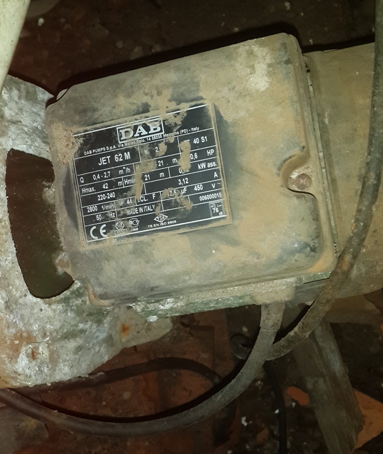

Lyolik Опубліковано: 29 травня 2014 Поділитись Опубліковано: 29 травня 2014 В приямке расположен насос, который обеспечивает водой дом. Насос работает лет 6. Но меня не устраивает напор, который он выдает... Как было раньше - не знаю, поскольку устанвливалось все до меня Как проверить качество работы насоса? Эксплуатировался в далеко не идеальных условиях, в приямке, который в прошлом году был затоплен и т.д. Насос такой: Посилання на коментар Поділитися на інших сайтах More sharing options...
Lyolik Опубліковано: 30 травня 2014 Автор Поділитись Опубліковано: 30 травня 2014 а на что его можно заменить? более мощный, но с минимальными переделками по подключению? Посилання на коментар Поділитися на інших сайтах More sharing options...
ruslan-antars Опубліковано: 31 травня 2014 Поділитись Опубліковано: 31 травня 2014 на вид состояние станции - "скоро менять" если вам вашей хватало то советую модель Pedrollo JSWm 10MX/24, она чуточку мощнее. Посилання на коментар Поділитися на інших сайтах More sharing options...
Lyolik Опубліковано: 31 травня 2014 Автор Поділитись Опубліковано: 31 травня 2014 (змінено) Не хватало. Хочу мощнее Сейчас есть такие точки: туалет/унитаз, ванная, раковина в ванной, кухня, стир. машина. В перспективе подключение воды в сауне (недостроена) и вывод колонки на улице Все на 1-м этаже Хватит ли насоса pedrollo jsvm 10mx? Змінено 31 травня 2014 користувачем Lyolik Посилання на коментар Поділитися на інших сайтах More sharing options...
