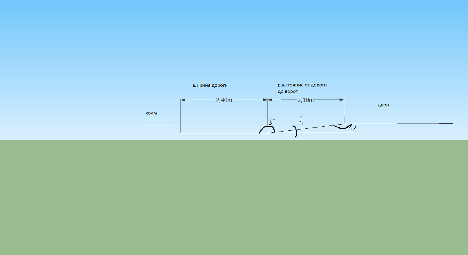

make_evchanin Опубліковано: 29 травня 2014 Поділитись Опубліковано: 29 травня 2014 Посоветуйте пожалуйста как оформить въезд во двор (Машина - Ланос). Свободы очень мало. Сельская дорога засыпанная камнями. Слева от дороги возвышенность в полметра сразу от края. Справа въезд во двор. Какой максимальный угол подъема или минимальный угол перелома можно было бы заложить? Посилання на коментар Поділитися на інших сайтах More sharing options...
FOX.kissfm Опубліковано: 29 травня 2014 Поділитись Опубліковано: 29 травня 2014 Посоветуйте пожалуйста как оформить въезд во двор (Машина - Ланос). Свободы очень мало. Сельская дорога засыпанная камнями. Слева от дороги возвышенность в полметра сразу от края. Справа въезд во двор. Какой максимальный угол подъема или минимальный угол перелома можно было бы заложить? угол перелома зависит от клиренса и растояния между передней и задней осью машины. померяйте и приложите к своему чертежу - все увидите. Посилання на коментар Поділитися на інших сайтах More sharing options...
