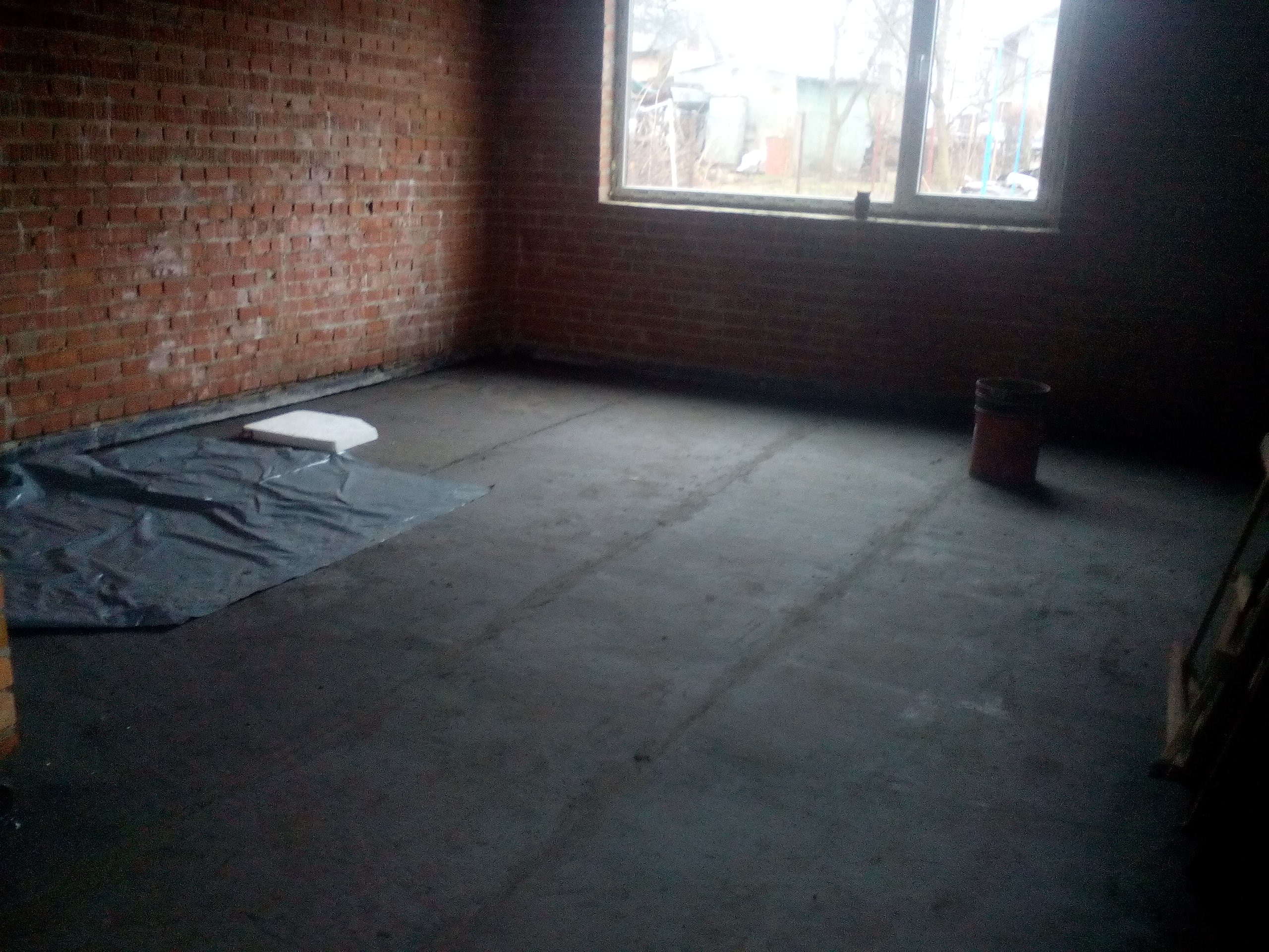

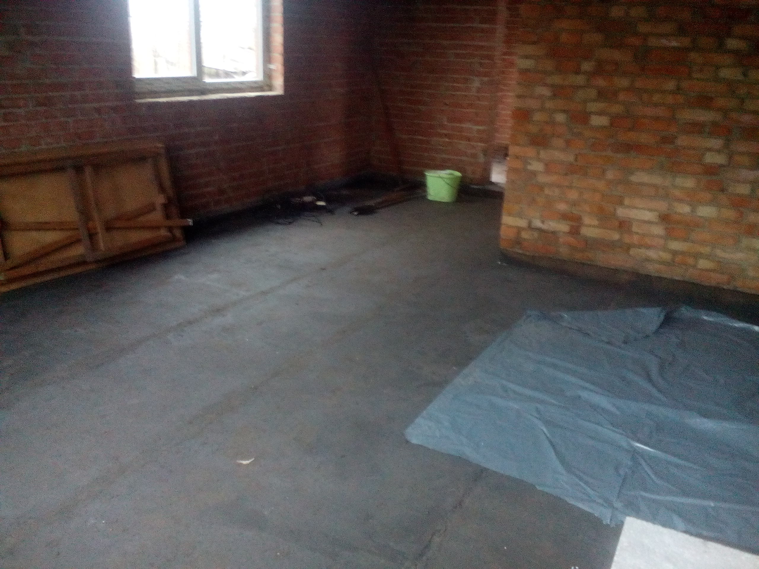

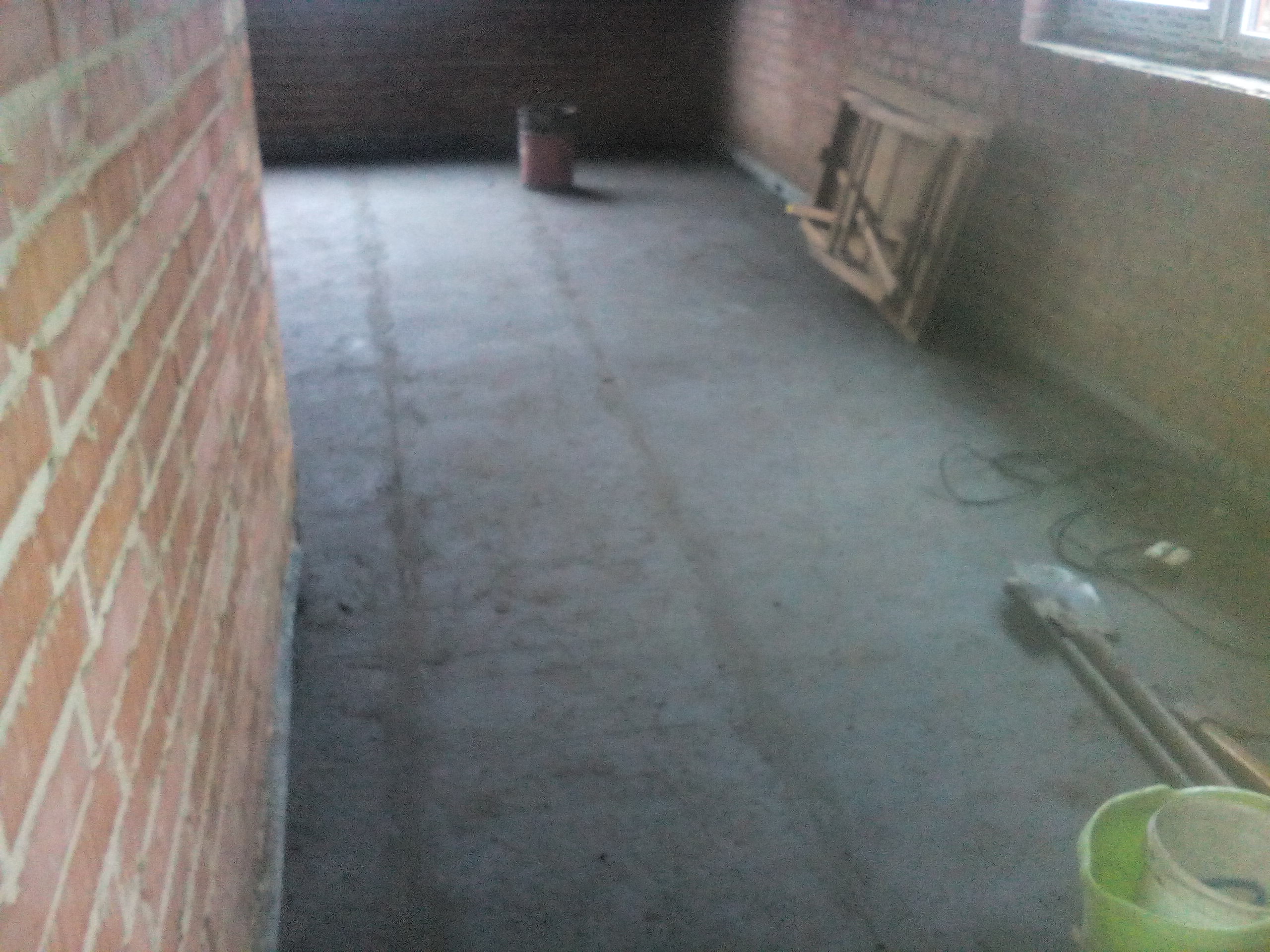

hrdrive Опубліковано: 16 лютого 2015 Автор Поділитись Опубліковано: 16 лютого 2015 А як на рахунок того що через землю йде лише 20% тепловтрат приміщення? бо дуже багато начитався суперечливих думок. архітектор мені радить що і 20 мм пінопласту вистарчить... Посилання на коментар Поділитися на інших сайтах More sharing options...
Dmode Опубліковано: 16 лютого 2015 Поділитись Опубліковано: 16 лютого 2015 А як на рахунок того що через землю йде лише 20% тепловтрат приміщення? бо дуже багато начитався суперечливих думок. архітектор мені радить що і 20 мм пінопласту вистарчить... Бувають архітектори, яким все одно скільки Ви будете платити за опалення. Для них головне зробити не меньше діючих норм, щоб потім, не дай бог, не нести відповідальності. Тому не дивуйтесь, що можуть радити і 2см утеплення. Щодо процентного підходу: ці 20% відсотків це мега-грубе припущення, якщо лінь порахувати точні тепловтрати (для прикладу може бути і 9% при двоповерховому будинку в 220м2 при 300мм утепленні під підлогою). Підхід "двадцяти відсотків" трохи розслаблює. Типу, а ну його - це ж тільки 20% - фігня. Так жеш всі решта огороджуючих конструкцій будуть становити приблизно такі ж відсотки, але ж це не привід махнути на них рукою. Бо саме з них і складуться загальні тепловтрати. 3 Посилання на коментар Поділитися на інших сайтах More sharing options...

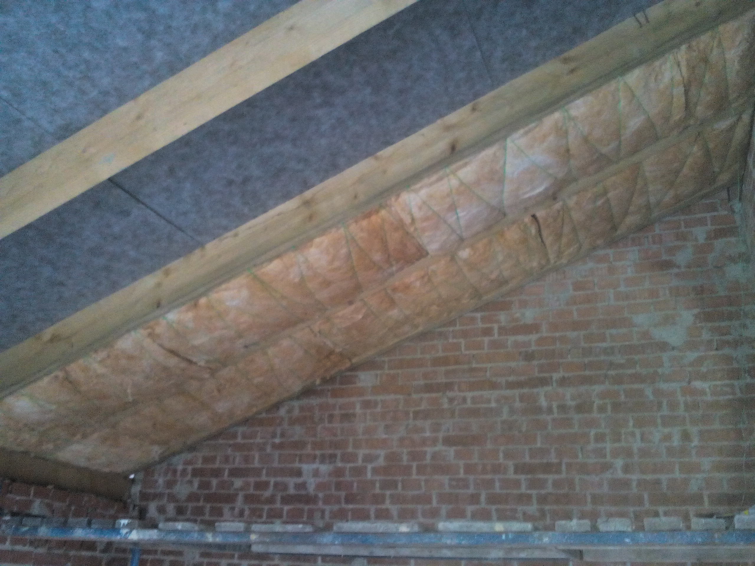

hrdrive Опубліковано: 4 березня 2015 Автор Поділитись Опубліковано: 4 березня 2015 Бувають архітектори, яким все одно скільки Ви будете платити за опалення. Для них головне зробити не меньше діючих норм, щоб потім, не дай бог, не нести відповідальності. Тому не дивуйтесь, що можуть радити і 2см утеплення. Щодо процентного підходу: ці 20% відсотків це мега-грубе припущення, якщо лінь порахувати точні тепловтрати (для прикладу може бути і 9% при двоповерховому будинку в 220м2 при 300мм утепленні під підлогою). Підхід "двадцяти відсотків" трохи розслаблює. Типу, а ну його - це ж тільки 20% - фігня. Так жеш всі решта огороджуючих конструкцій будуть становити приблизно такі ж відсотки, але ж це не привід махнути на них рукою. Бо саме з них і складуться загальні тепловтрати. переконали всетаки мене. докупив ше 100 мм мінвати ізовер профі. 50+50 буде через рейки навхрест. питання чи правильно я міркую? 1. запихаю між крокви висотою 180 мм 100+100 мінвати. 2. поперк бю рейку 40*50 і між неї пхаю 50 мм вати. 3. по тій рейці горизотально бю рейку і запихаю туди ще 50 мм вати. 4. клею плівку фольговану стротех, проклеюю шви скотчем фольгованим 5. вагонку можна бити без посередньо на плівку??? 1 Посилання на коментар Поділитися на інших сайтах More sharing options...

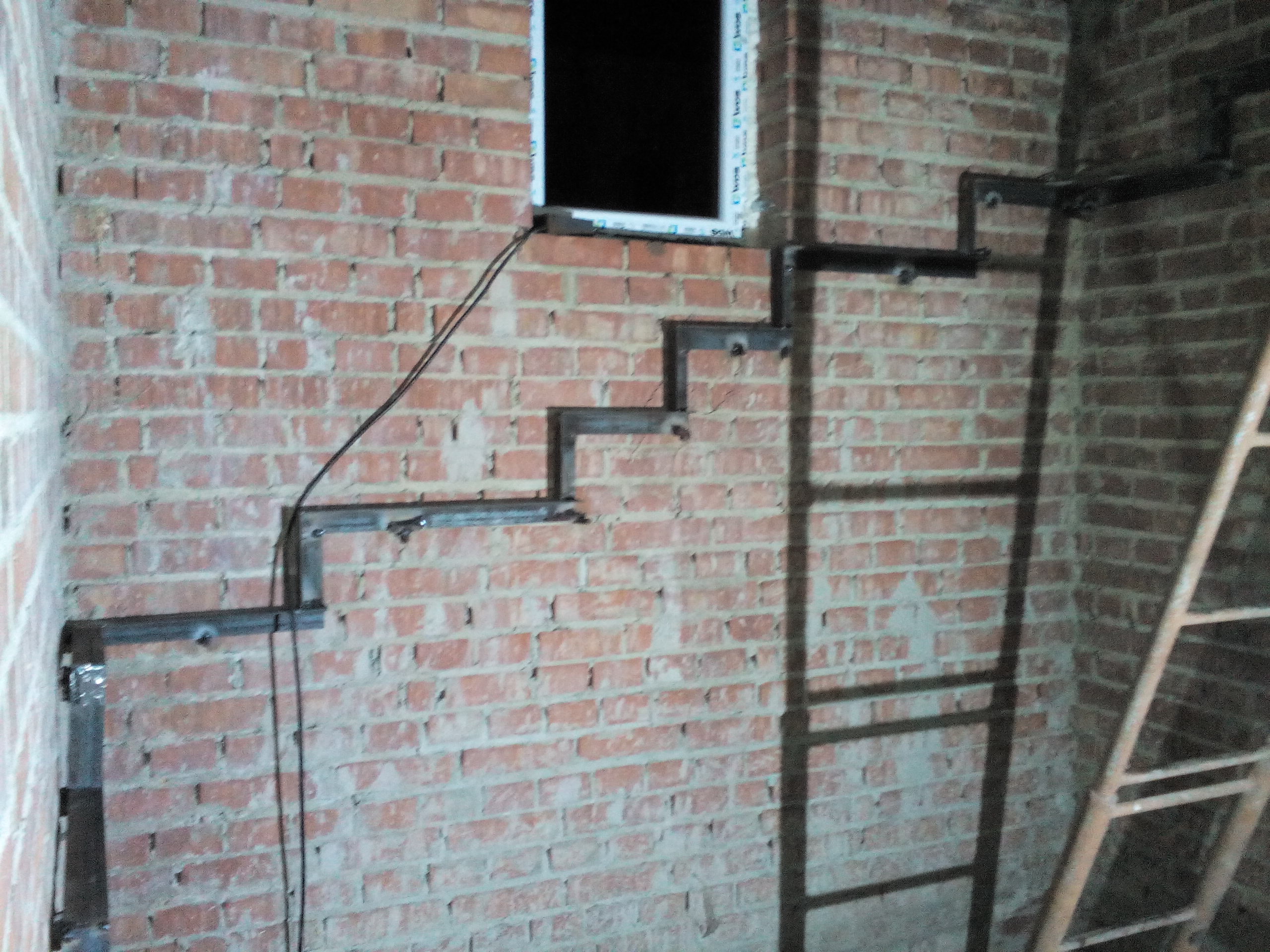

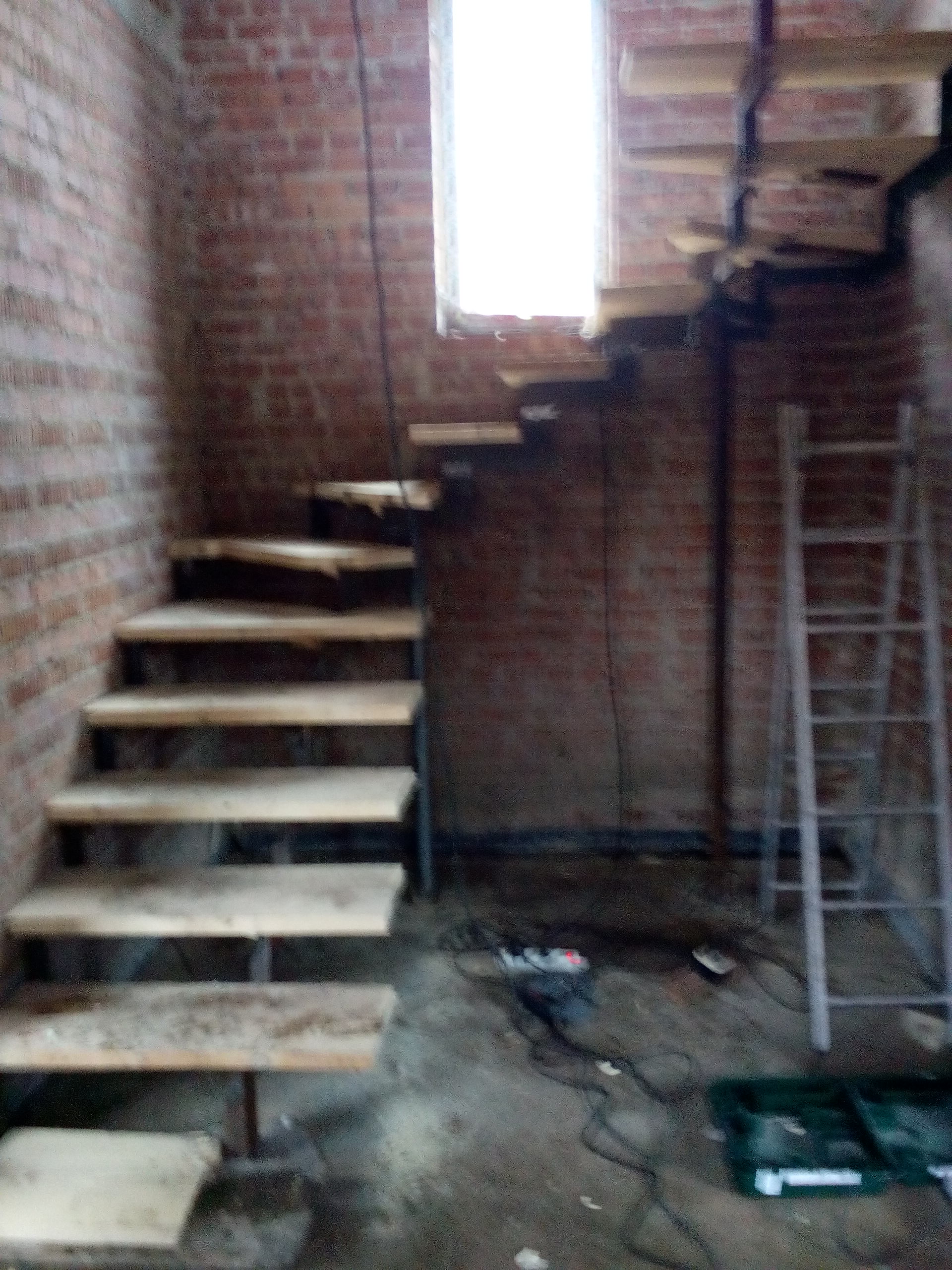

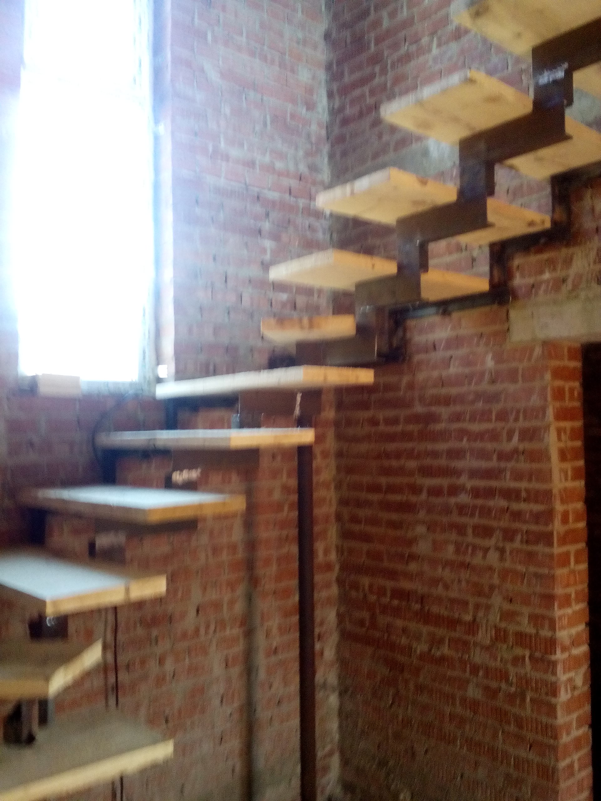

hrdrive Опубліковано: 4 березня 2015 Автор Поділитись Опубліковано: 4 березня 2015 З останнього. 1. Підлогу чорнову зроблено. 2. метал на сходи купив 3. плівка паробарєр стротекс ал90 є 4. ше 100 мм вати (50+50мм) докуплено. 5. почали варити косоури під сходи. 3 Посилання на коментар Поділитися на інших сайтах More sharing options...
Dmode Опубліковано: 4 березня 2015 Поділитись Опубліковано: 4 березня 2015 переконали всетаки мене. докупив ше 100 мм мінвати ізовер профі. 50+50 буде через рейки навхрест. питання чи правильно я міркую? 1. запихаю між крокви висотою 180 мм 100+100 мінвати. 2. поперк бю рейку 40*50 і між неї пхаю 50 мм вати. 3. по тій рейці горизотально бю рейку і запихаю туди ще 50 мм вати. 4. клею плівку фольговану стротех, проклеюю шви скотчем фольгованим 5. вагонку можна бити без посередньо на плівку??? Я нарощував 10см до 20см балок наступним чином www.stroimdom.com.ua/forum/showpost.php?p=2313956&postcount=214 Перехресним способом буде не гірше, але як на мене роботи більше. Проклеювати стики пароізоляції скотчем не раджу (висихає), краще знайдіть бутилову стрічку К2, ця буде тримати довго. Також нею проклеюйте стики пароізоляції зі стінами. Вагонку я б на пароізоляцію не клав, ви ж напевно захочете мати якусь розводку між вагонкою та перекриттям. Тому краще б залишив якийсь проміжок на 3-5см (розмір рейки). А по рейкам кріпив би вагонку. 2 Посилання на коментар Поділитися на інших сайтах More sharing options...
Владислав Ч. Опубліковано: 6 березня 2015 Поділитись Опубліковано: 6 березня 2015 Я нарощував 10см до 20см балок наступним чином www.stroimdom.com.ua/forum/showpost.php?p=2313956&postcount=214 Перехресним способом буде не гірше, але як на мене роботи більше. Проклеювати стики пароізоляції скотчем не раджу (висихає), краще знайдіть бутилову стрічку К2, ця буде тримати довго. Також нею проклеюйте стики пароізоляції зі стінами. Вагонку я б на пароізоляцію не клав, ви ж напевно захочете мати якусь розводку між вагонкою та перекриттям. Тому краще б залишив якийсь проміжок на 3-5см (розмір рейки). А по рейкам кріпив би вагонку. Актуальна тема и для меня. На этих выходных планирую начать утеплять у меня стропила 50×150 в них заложу вату 100+50 и к стропилам перекрестно хочу крепить брус 50×100 и еще 100 мм ваты . Мне кажется что перекрестно меньше вероятность мостиков хорода. Посилання на коментар Поділитися на інших сайтах More sharing options...

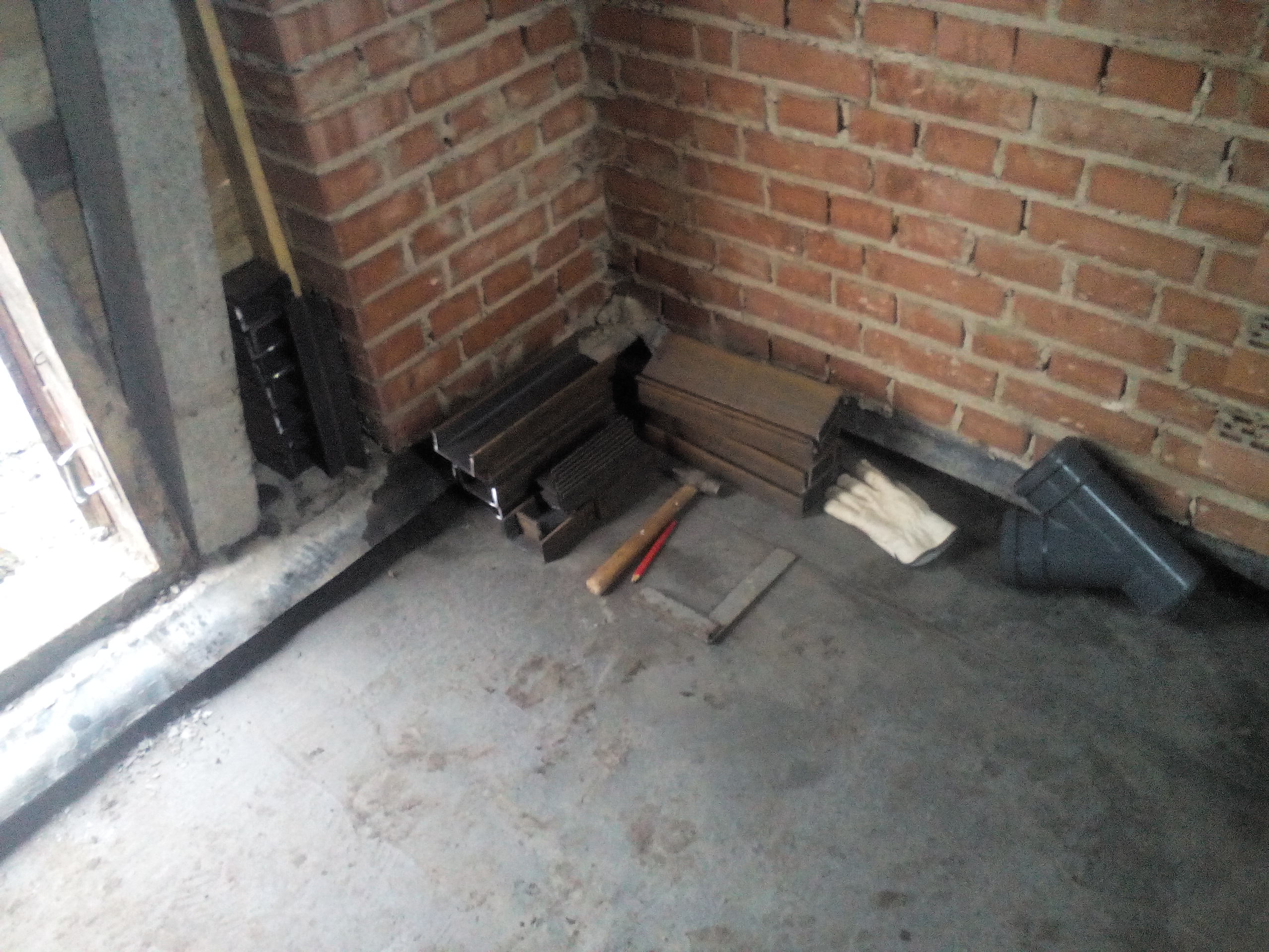

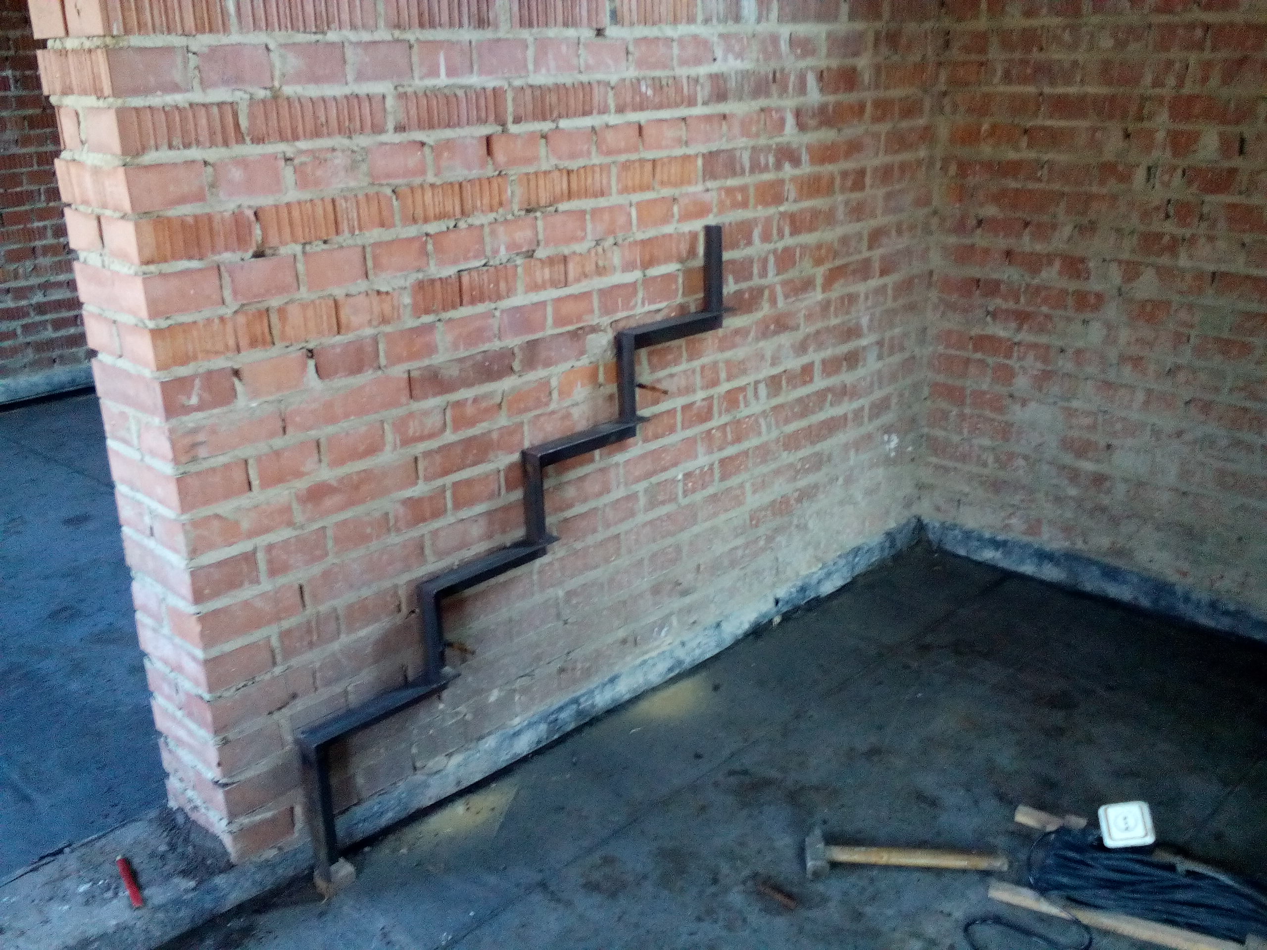

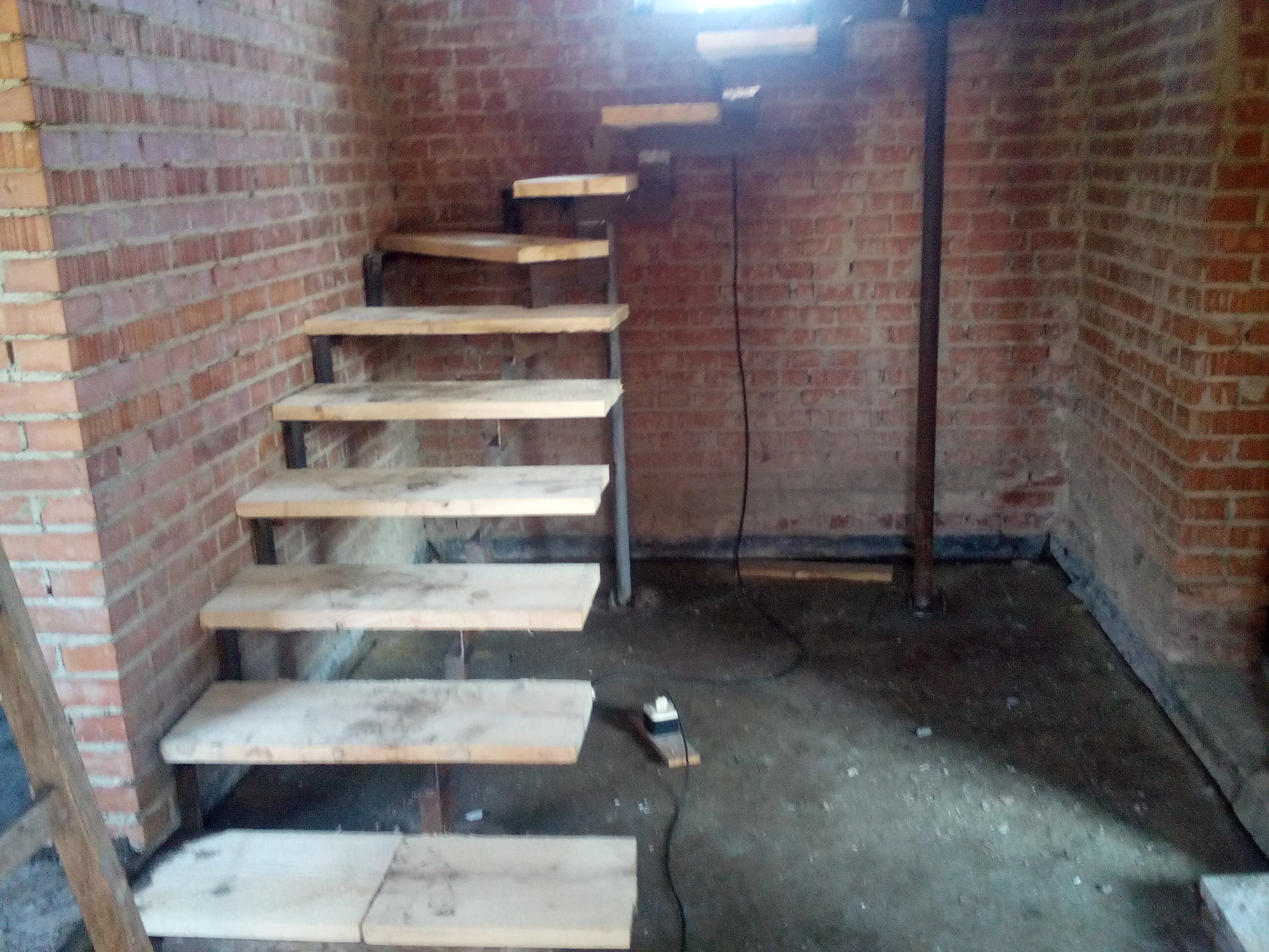

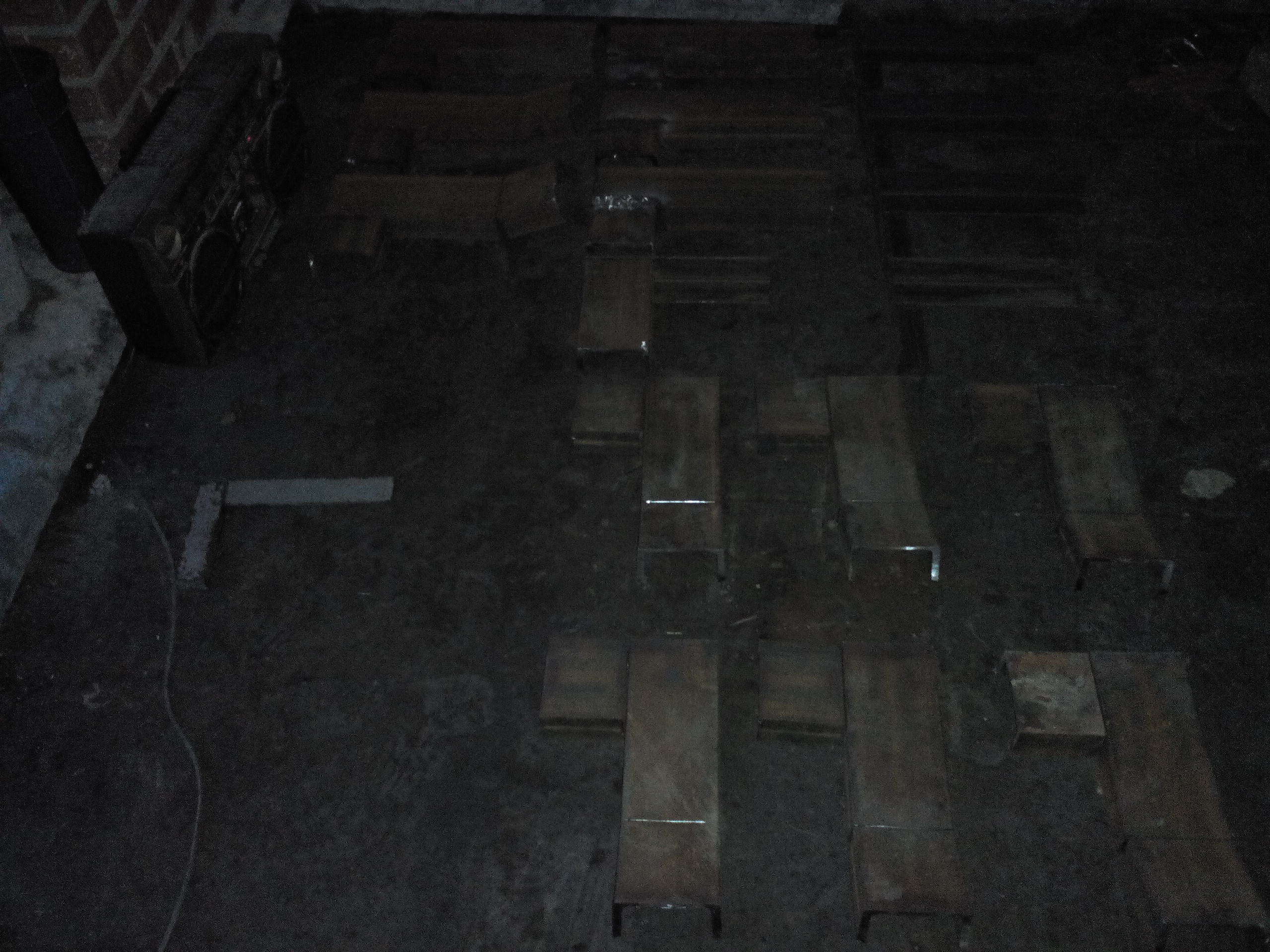

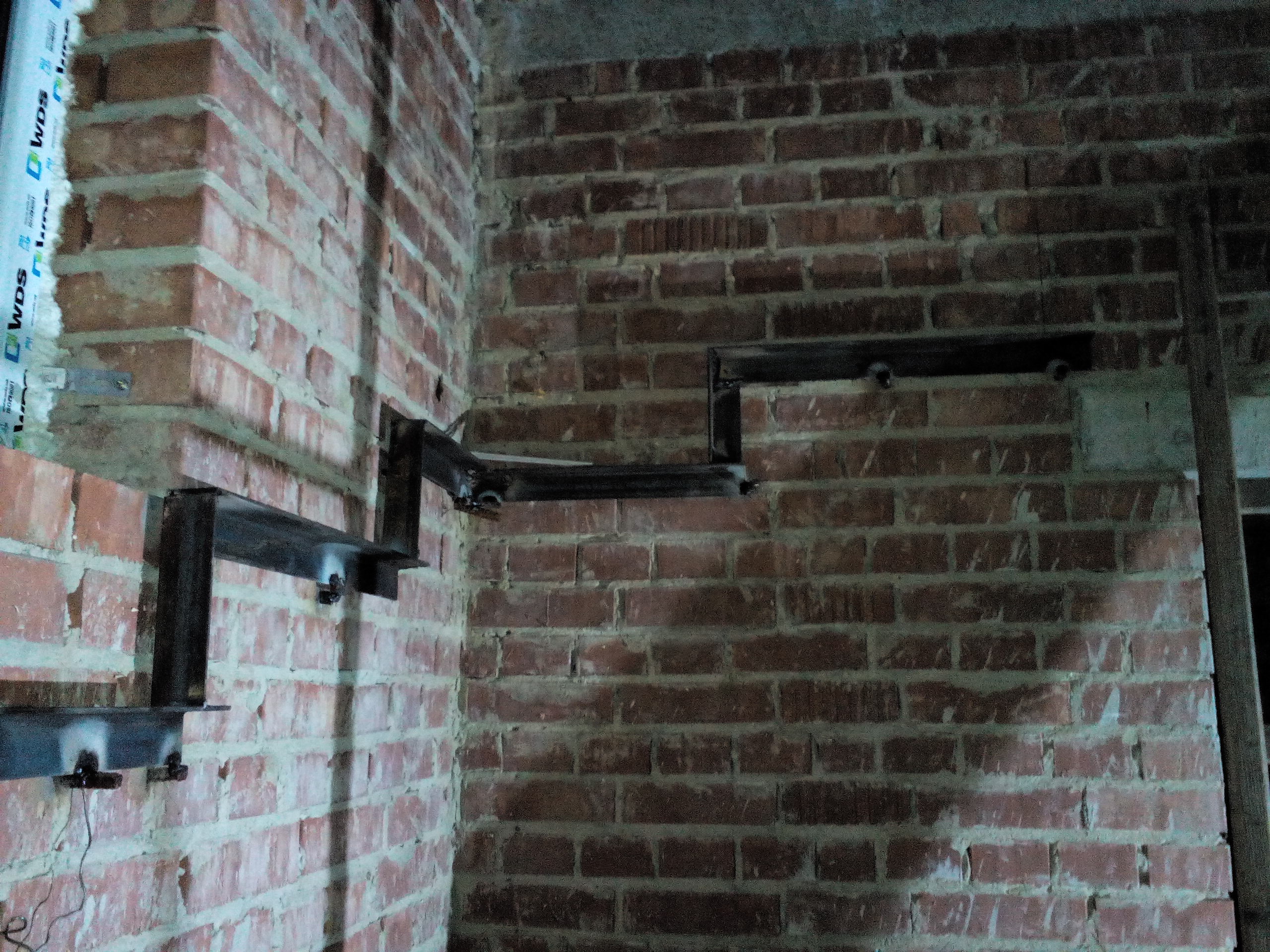

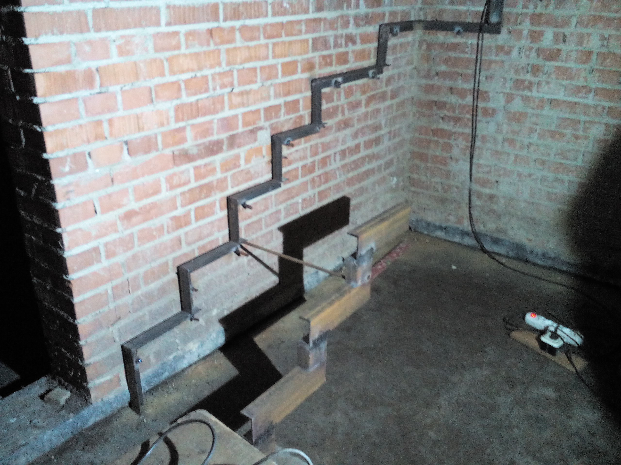

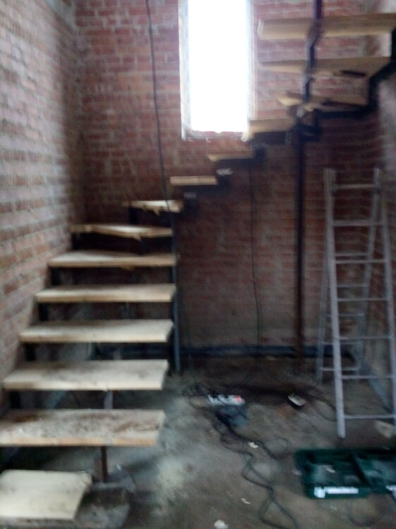

hrdrive Опубліковано: 8 березня 2015 Автор Поділитись Опубліковано: 8 березня 2015 вчора з татом продовжили варити сходи. помаленько намальовується картина. тішить то що висоту вгадали з точністю до 1 см. все зійшлося. - 45 елетродів, - 11 метрів кутника "50" і 8 метрів швеллера "10". 3 Посилання на коментар Поділитися на інших сайтах More sharing options...

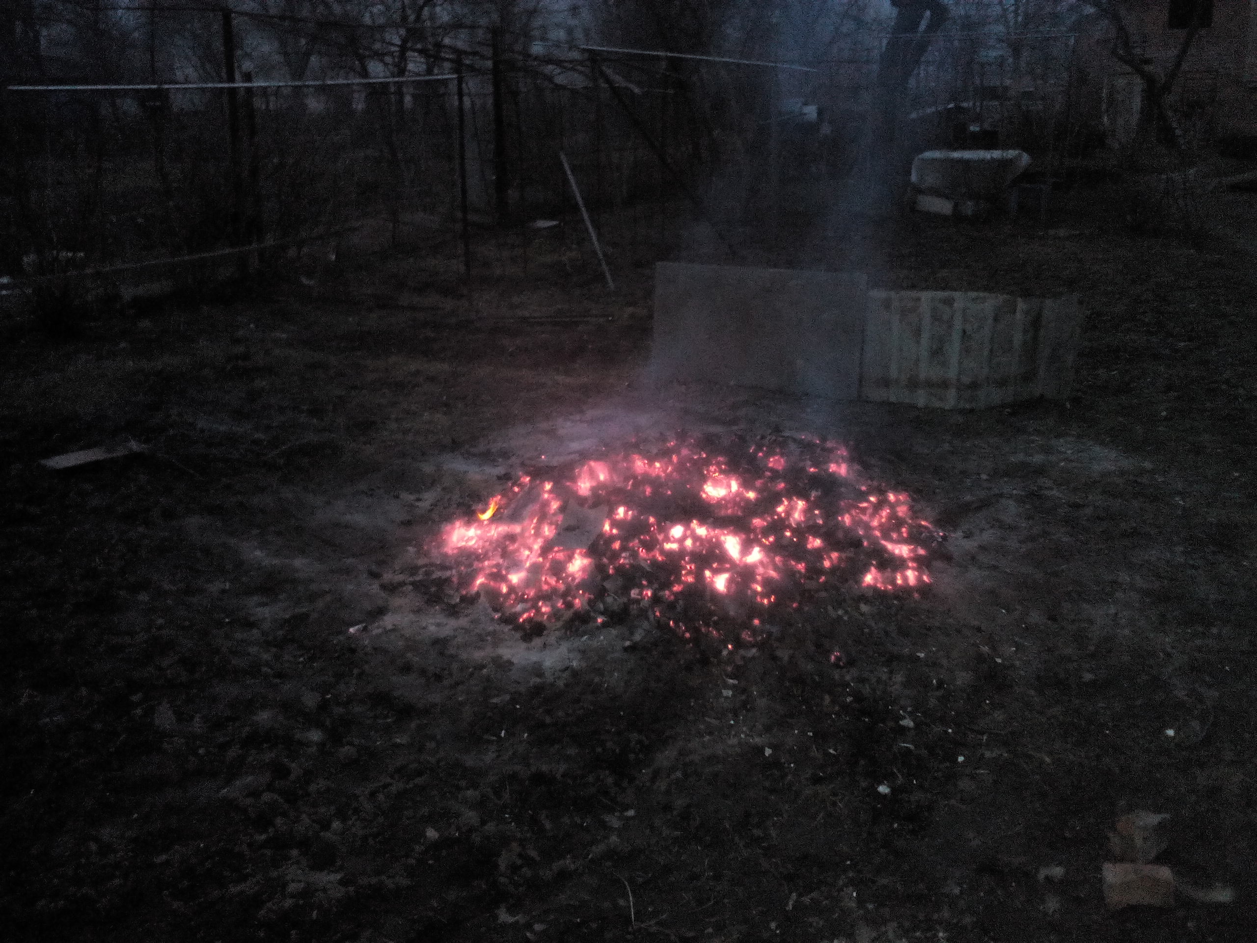

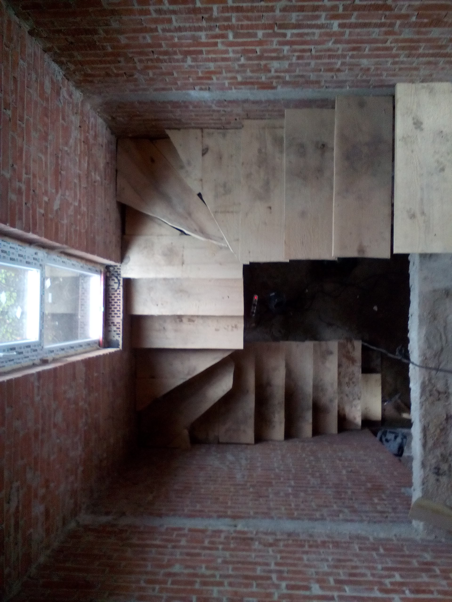

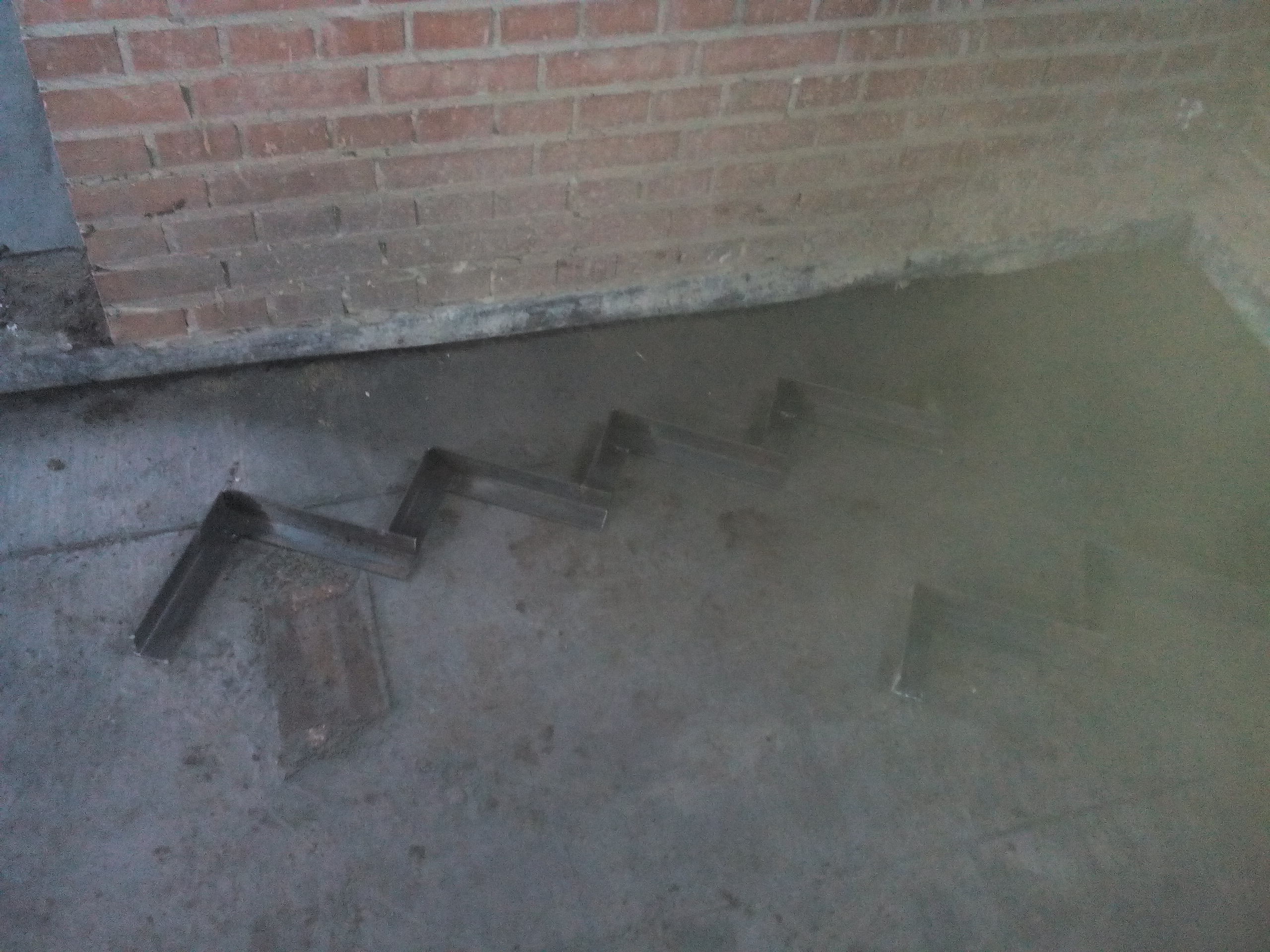

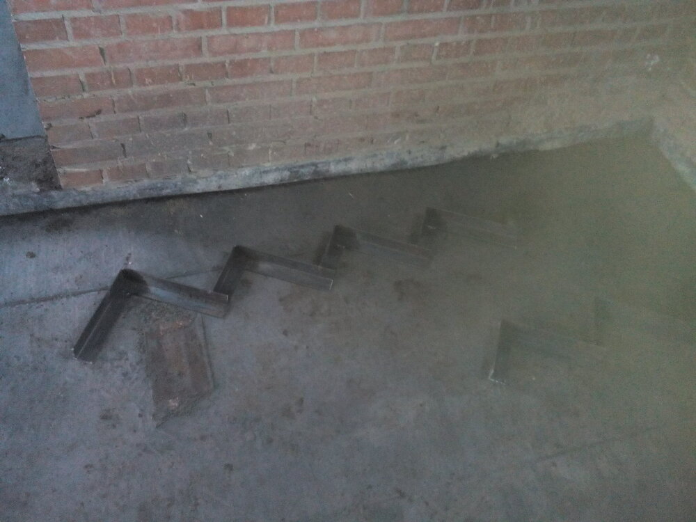

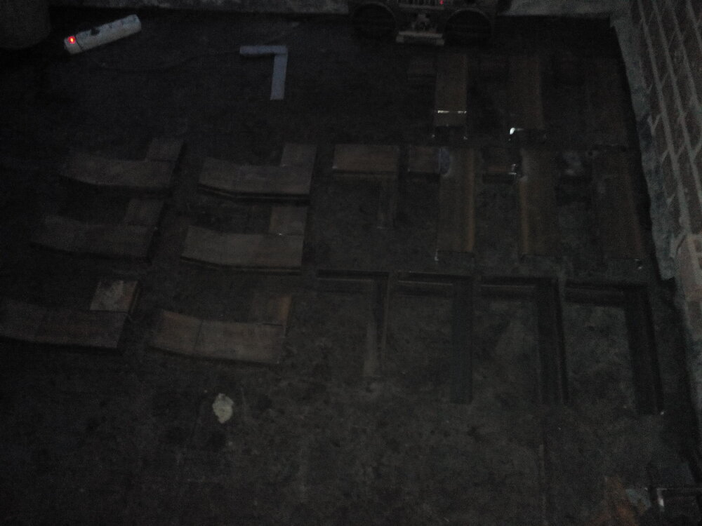

hrdrive Опубліковано: 10 березня 2015 Автор Поділитись Опубліковано: 10 березня 2015 підготував всі елементи сходової під зварювання. заодно на вихідних трохи прибрав хлам, спалив величезну купу сміття деревяного :D 1 Посилання на коментар Поділитися на інших сайтах More sharing options...
sergij68 Опубліковано: 10 березня 2015 Поділитись Опубліковано: 10 березня 2015 ..... спалив величезну купу сміття деревяного :D[ так ось хто весь Львів вчора "задимив" ! Посилання на коментар Поділитися на інших сайтах More sharing options...

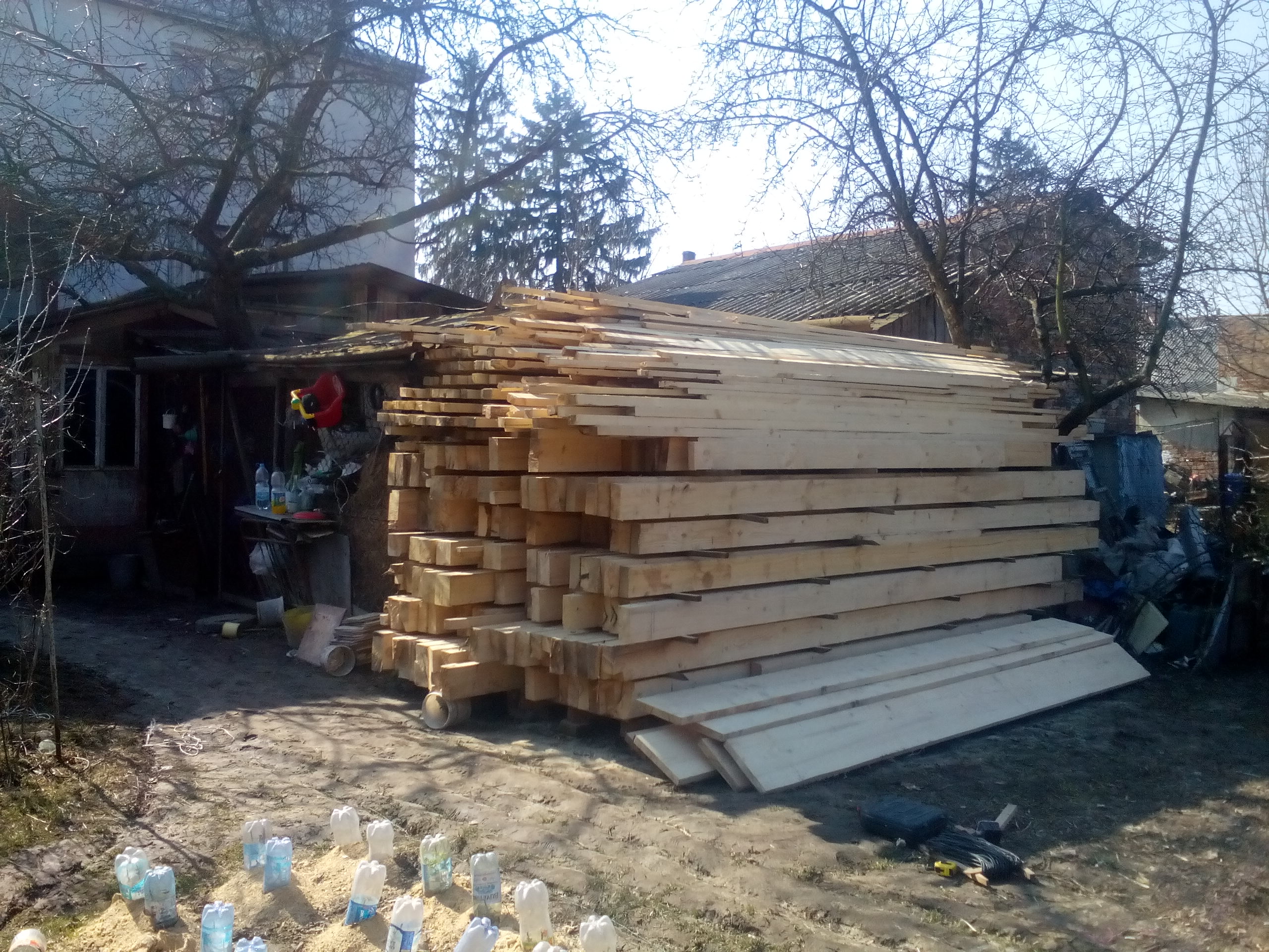

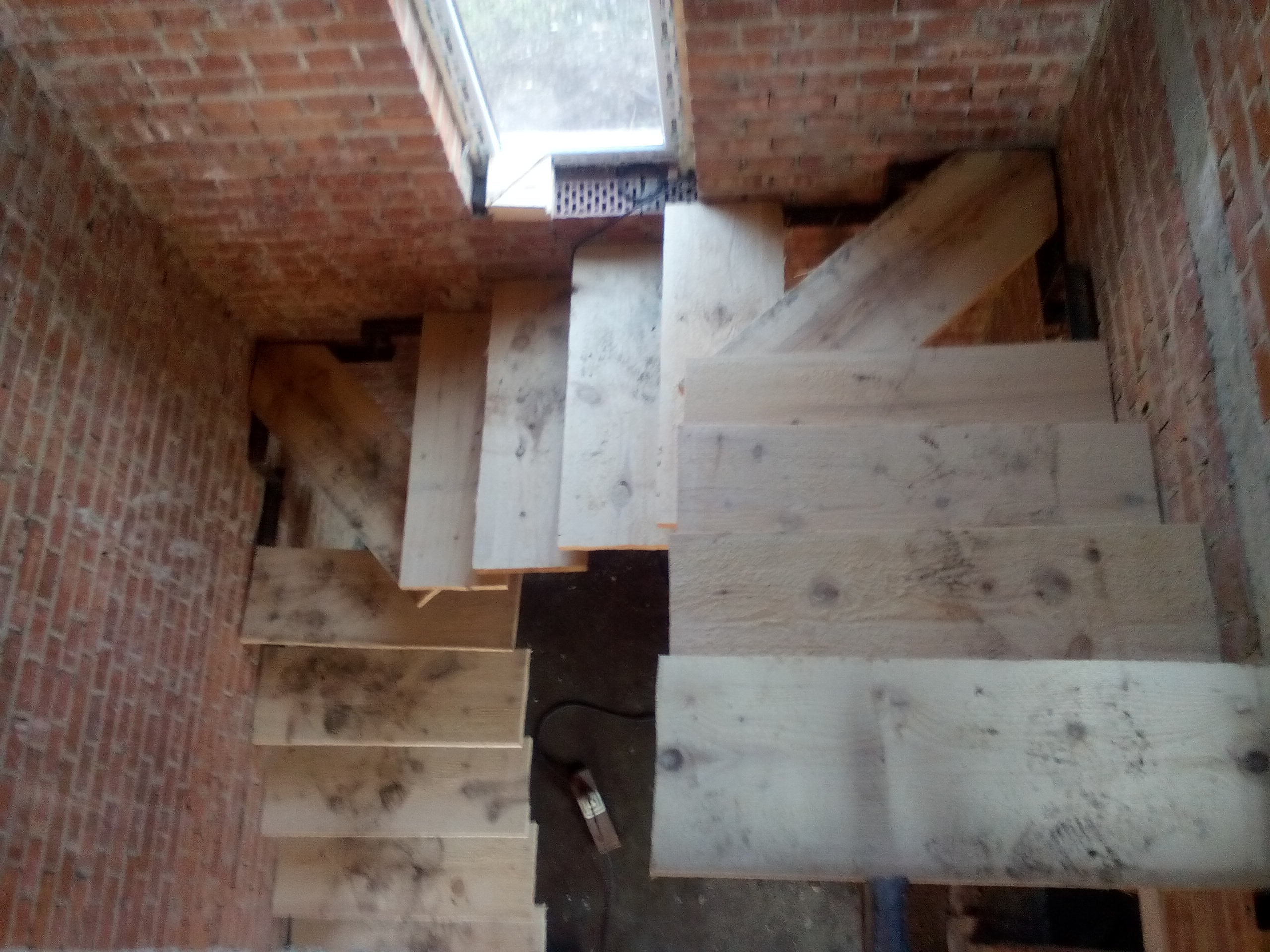

hrdrive Опубліковано: 25 березня 2015 Автор Поділитись Опубліковано: 25 березня 2015 приїхало дерево на дах для колєги. тимчасово зберігатиму в себе. 6 годин розгружали ледво руки піднімаю сьогодні :D почав робити стежину. заклав сходи чорновими дошками. на черзі 1. дороблення стежки 2. початок прокладання електрики 3. газон Посилання на коментар Поділитися на інших сайтах More sharing options...
blacktigra Опубліковано: 25 березня 2015 Поділитись Опубліковано: 25 березня 2015 приїхало дерево на дах для колєги. Мало подкладок, концы покрутит. Посилання на коментар Поділитися на інших сайтах More sharing options...
hrdrive Опубліковано: 25 березня 2015 Автор Поділитись Опубліковано: 25 березня 2015 Вартує підкласти ? Я своє дерево так сушив, тоне покрутило. Посилання на коментар Поділитися на інших сайтах More sharing options...
blacktigra Опубліковано: 26 березня 2015 Поділитись Опубліковано: 26 березня 2015 Вартує підкласти ? Я своє дерево так сушив, тоне покрутило. Не уверен что у вас это получится без перекладывания штабеля. У меня покрутило. Посилання на коментар Поділитися на інших сайтах More sharing options...

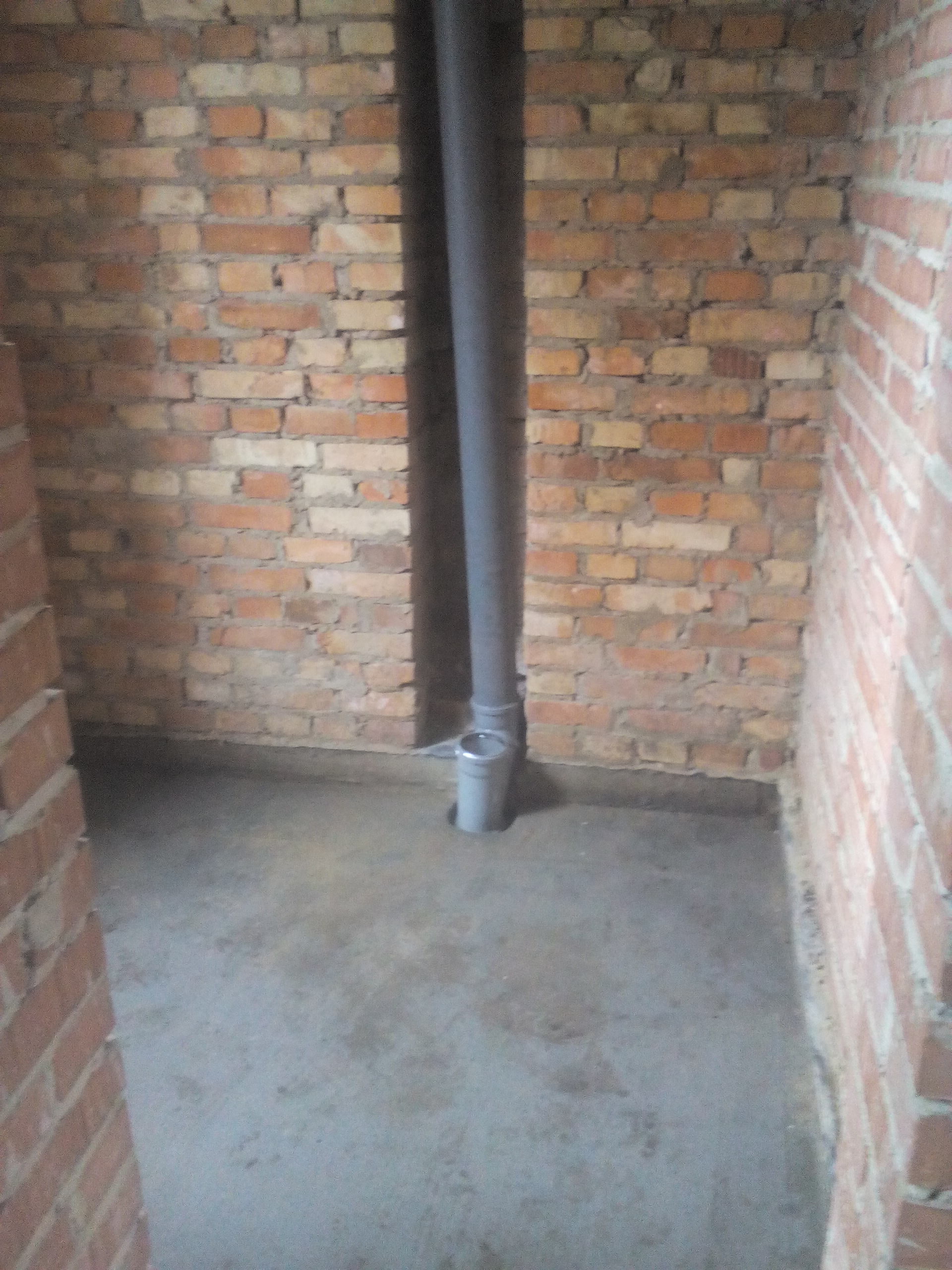

Zinder Опубліковано: 1 квітня 2015 Поділитись Опубліковано: 1 квітня 2015 каналізаційну, вже все завів, Чи можете фото викласти як робили каналізацію під стяжкою у домі? Посилання на коментар Поділитися на інших сайтах More sharing options...

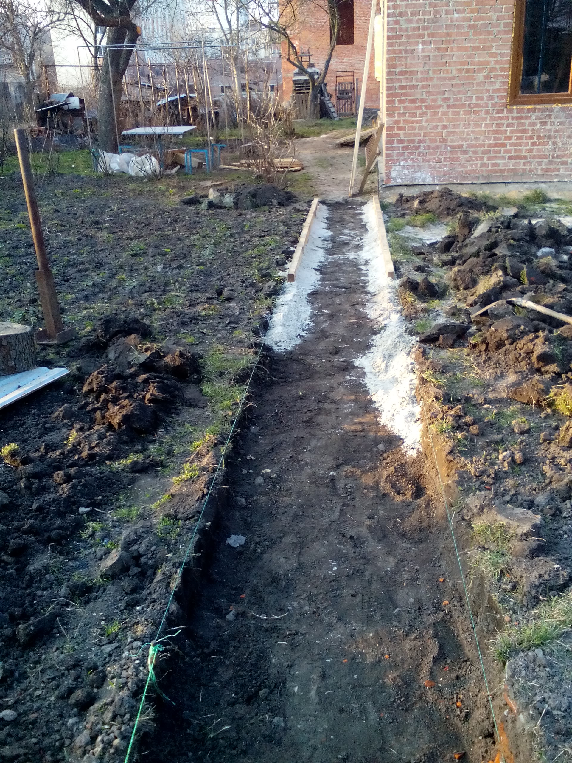

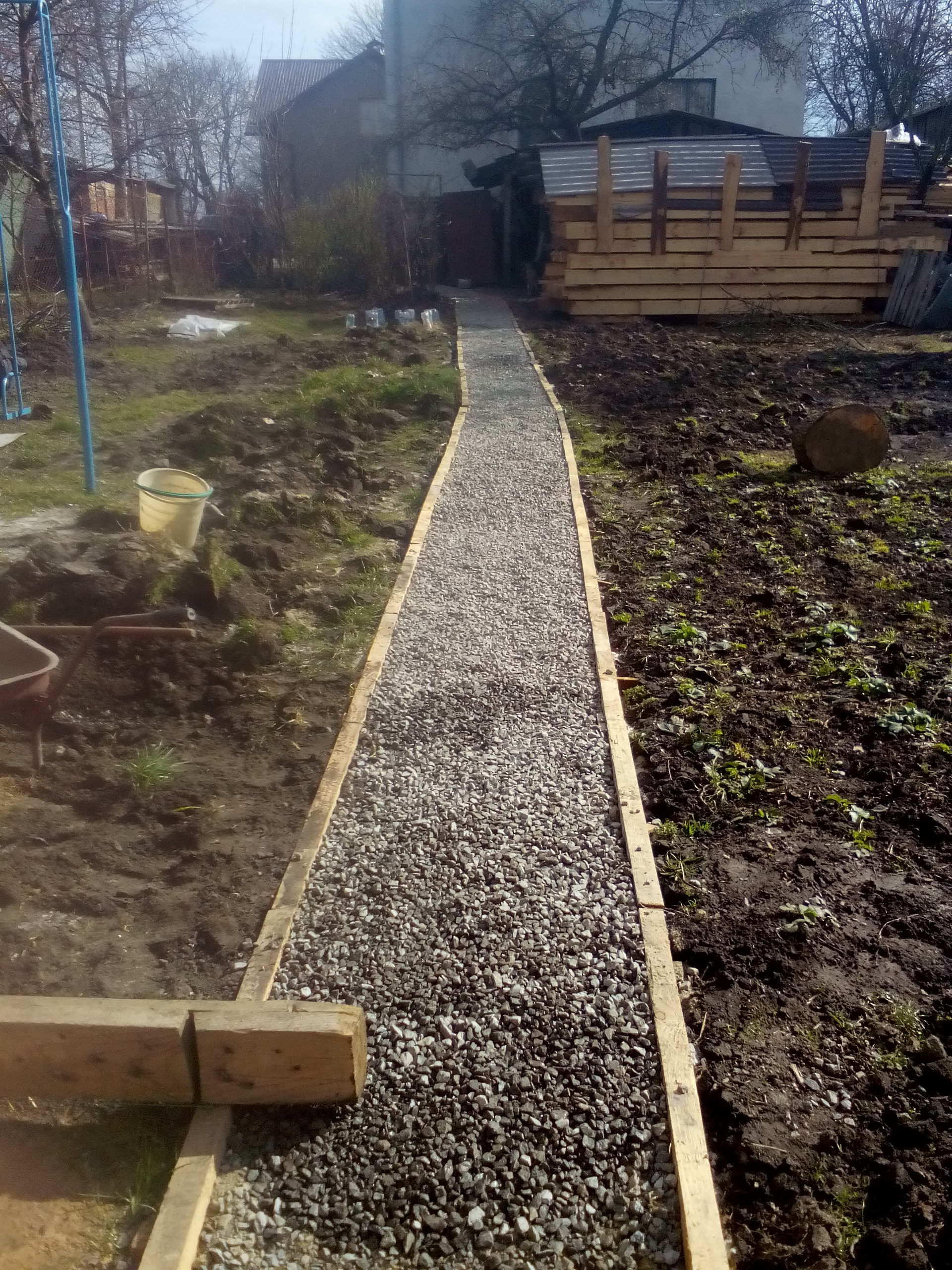

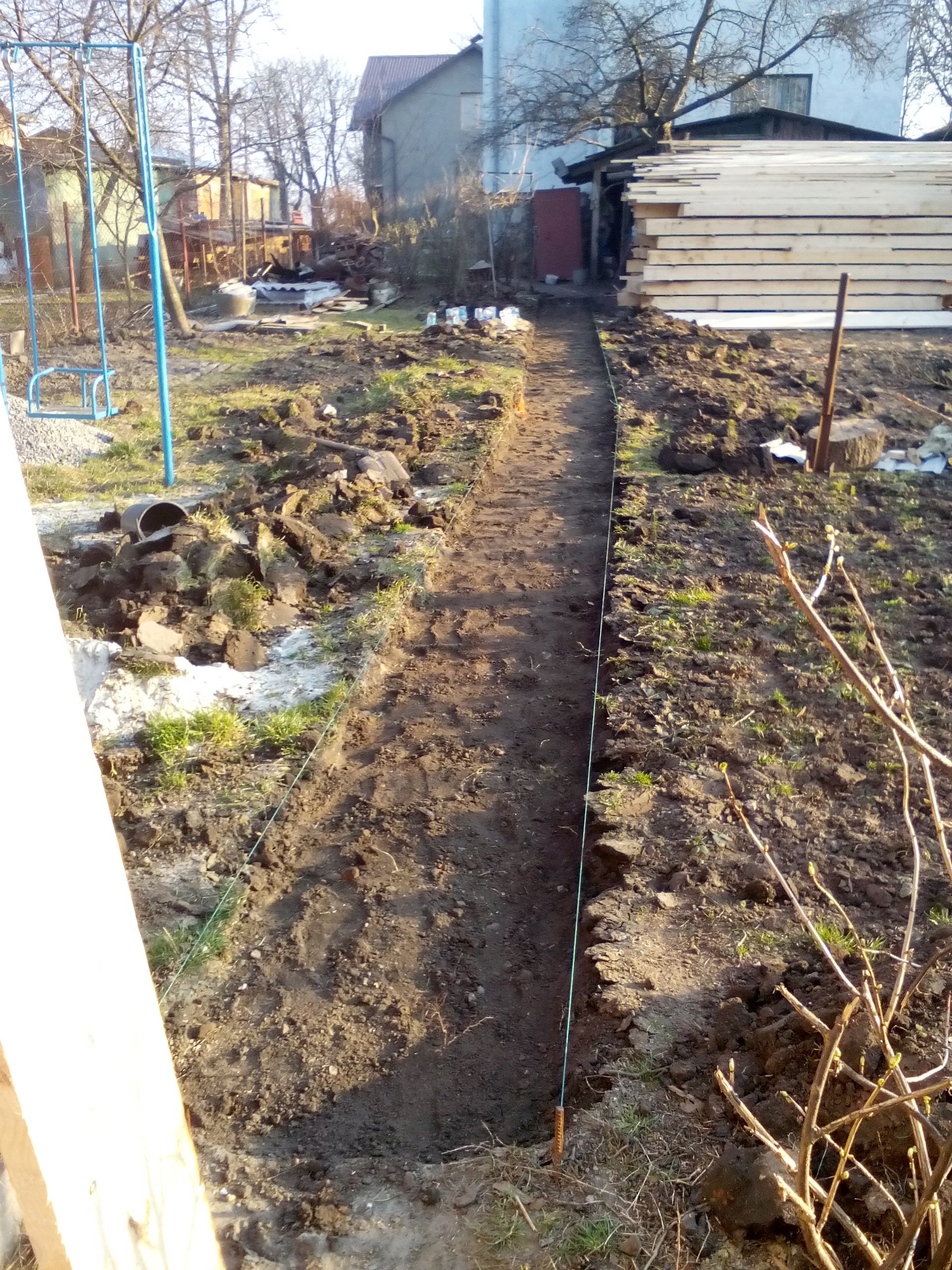

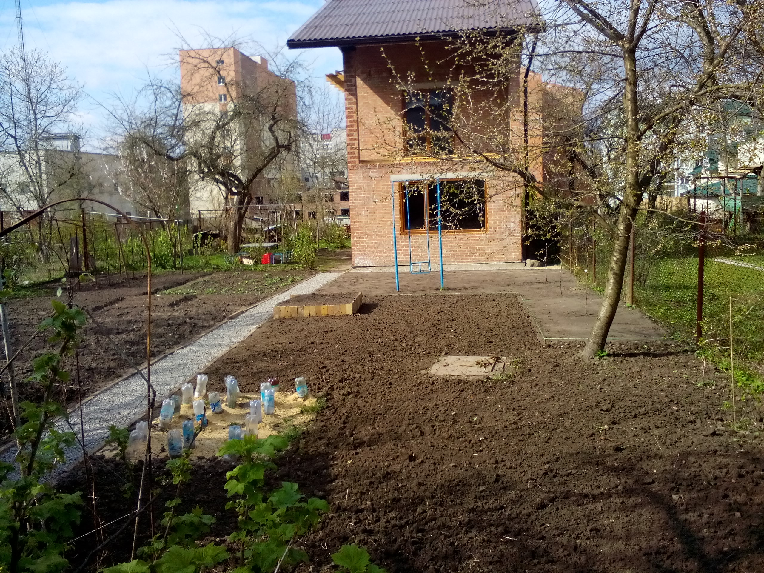

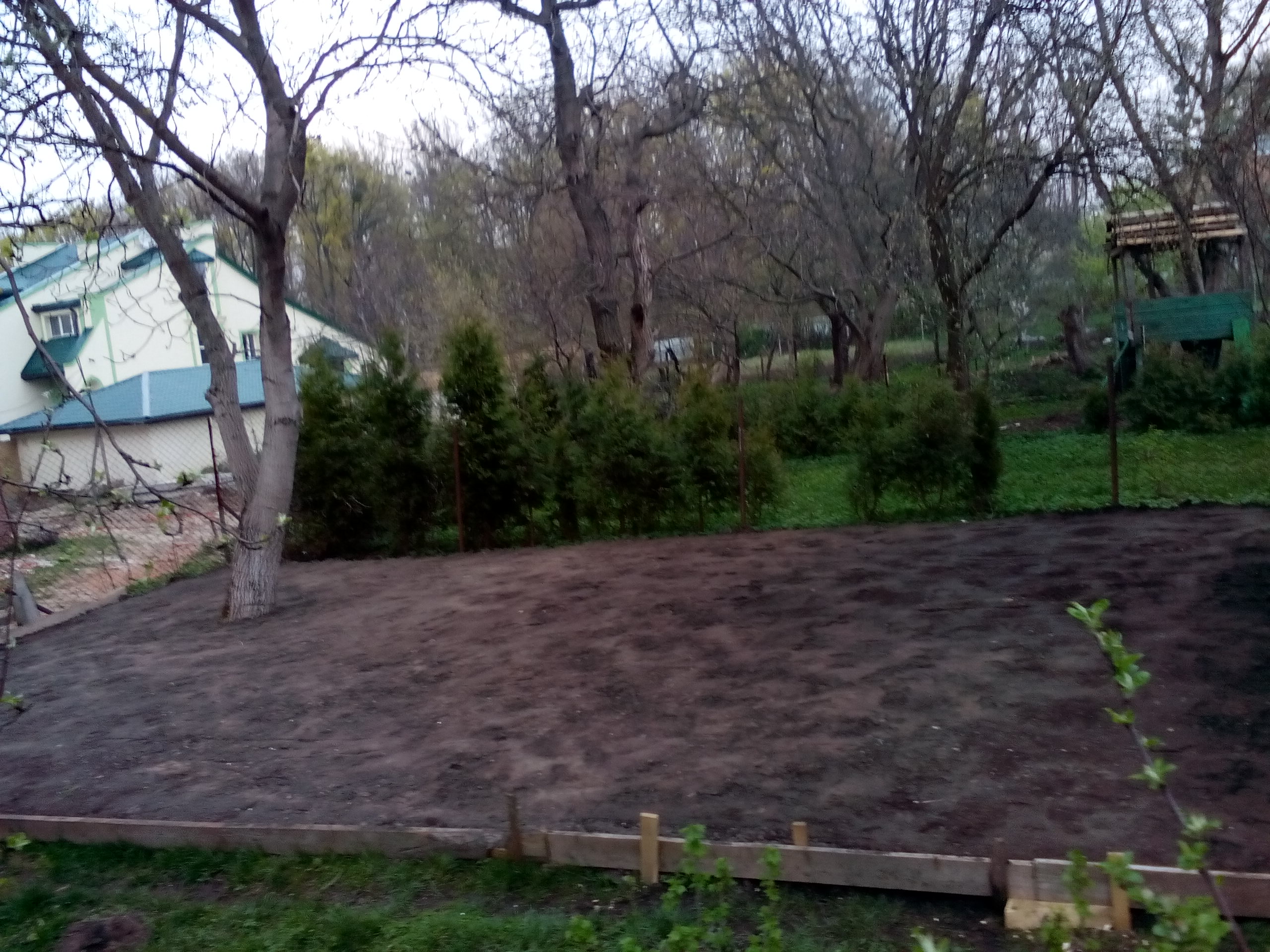

hrdrive Опубліковано: 7 квітня 2015 Автор Поділитись Опубліковано: 7 квітня 2015 доробив стежину, прикрутив і підрізав чорнові сходинки. на черзі газон 2 Посилання на коментар Поділитися на інших сайтах More sharing options...
blacktigra Опубліковано: 7 квітня 2015 Поділитись Опубліковано: 7 квітня 2015 А бруски это для опалубки или как бордюры? Вы их как-то крепили к грунту? Посилання на коментар Поділитися на інших сайтах More sharing options...
hrdrive Опубліковано: 8 квітня 2015 Автор Поділитись Опубліковано: 8 квітня 2015 Бруски це 50*100*1000мм з палет з під цегли керамбудівської. використав як тимчасову опалубку, потім як замонолоічу стежину то вони просто повитягаються. кріпив кілками із двох сторін 1 Посилання на коментар Поділитися на інших сайтах More sharing options...

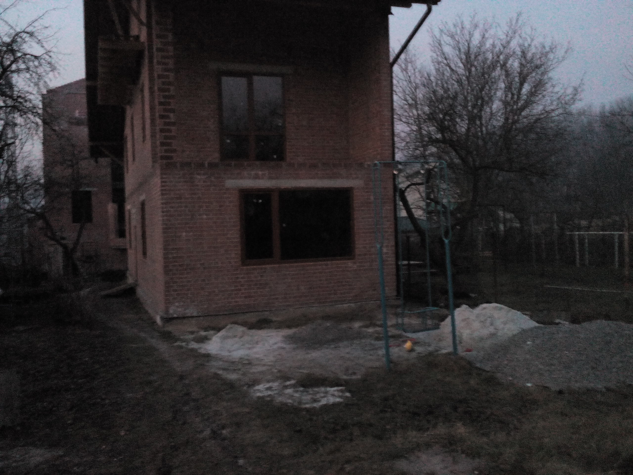

hrdrive Опубліковано: 19 квітня 2015 Автор Поділитись Опубліковано: 19 квітня 2015 наразі проводжу так звані земляні роботи. переорав все довкола вручну, руки нижче колін за останні 4 дні :D хочу привести ділянку в порядок, засаджую грядки, роблю газончик на 165 м2. всі мої 5 дерев прийнялися, пустили гарні пагінці. ось що з того виходить... місяць тому було до... і тепер... 1 Посилання на коментар Поділитися на інших сайтах More sharing options...
Sumchanka Опубліковано: 19 квітня 2015 Поділитись Опубліковано: 19 квітня 2015 А что это под пластиком укореняется ? И у качели кажется очень близко прокопали -дети любят бегать вокруг них... Посилання на коментар Поділитися на інших сайтах More sharing options...
