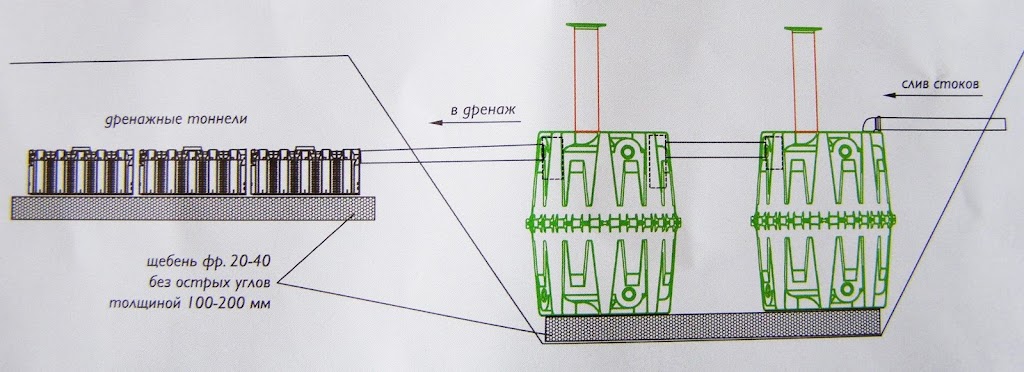

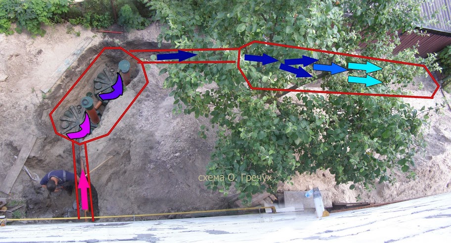

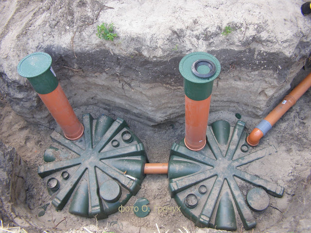

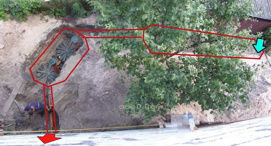

архітектор Опубліковано: 19 червня 2010 Автор Поділитись Опубліковано: 19 червня 2010 (змінено) Не знаю, насколько понятная схема получилась. Голубая стрелка в правом углу снимка - это грибок-аэратор. Через него воздух заходит в дренажные туннели. Далее 7 метров этих самых туннелей, стоящих на щебневой подушке. Под действием воздуха на щебне размножаются бактерии, которые "доедают" то, что вытекло из септиков. Далее, справа - налево труба, соединяющая септики с дренадными туннелями, сами септики (обвел красной линией). Красная стрелка показывет место входа в дом и подключения к стояку, который заказчивается фановой трубой на крыше. Таким образом происходит циркуляция воздуха через систему септиков и туннелей. А это схема прохождения сточных вод. Фиолетовая стрелка - загрязненная вода, далее, по цветовой растяжке показана градация очистки воды. Септики в сборе (с надставочными трубами и инспектиционными люками для откачки ила. У круглых емкостей, используемых под септики, есть определенное преимущество от "цистерны" Эколайн - можно маневрировать подключениями, выводя трубу на фильтрационное поле без колен, но меняя направление почти на 90 градусов. Обе бочки перед засыпкой я заполнил водой, где-то по 1500 литров каждая, заодно скважину прокачал. Что интересно, когда труба от дома была подключена, на втром этаже вставил шланг от крана в канализационную трубу и пустил воду на полчаса. Первая бочка заполнилась до перелива, через 5-6 минут полилось из другой бочки. Когда я выключил воду в кране, на протяжении еще минут 8-10 из последней бочки лилась вода. Хотя внешне она в систему не попадала... Я так понимаю, внутри бочек есть свои течения и завихрения. Тоесть вновьприбывшая вода не перетекает тупо по поверхности нижележащей воды, а просто давит на старую воду, вытесняя ее в перелив. Это сейчас течет вода, одинаковой консистенции, а вообщето будут течь явно неоднородные по весу и консистенции жидкости и массы. Змінено 19 червня 2010 користувачем архитектор 5 Посилання на коментар Поділитися на інших сайтах More sharing options...
архітектор Опубліковано: 19 червня 2010 Автор Поділитись Опубліковано: 19 червня 2010 Ну и теперь можно подбить кассу по расходу на септик. Сам комплект из двух бочек, 5-ти дренажных туннелей, всяких аксессуаров к ним, обошелся со скидкой в 12 000 грн. Копание ям - 2140 грн + свой труд. Щебень остался с прошлогоднего завоза. Геотекстиль стоил недорого. Трубы оранжевые наружные канализационные обошлись в 500 грн (с коленями и т.д. Подключение труб между функциональными частями септика и вывод из дома, засыпка ям - 1000 грн. На каждом этапе от начала и до конца присутствовал лично, помогал, где мог и как мог. 10 Посилання на коментар Поділитися на інших сайтах More sharing options...
BrotherSam Опубліковано: 21 червня 2010 Поділитись Опубліковано: 21 червня 2010 (ссылка на изображение устарела) Не знаю, насколько понятная схема получилась. Голубая стрелка в правом углу снимка - это грибок-аэратор. Через него воздух заходит в дренажные туннели. Далее 7 метров этих самых туннелей, стоящих на щебневой подушке. Под действием воздуха на щебне размножаются бактерии, которые "доедают" то, что вытекло из септиков. Далее, справа - налево труба, соединяющая септики с дренадными туннелями, сами септики (обвел красной линией). Красная стрелка показывет место входа в дом и подключения к стояку, который заказчивается фановой трубой на крыше. Таким образом происходит циркуляция воздуха через систему септиков и туннелей. А для таких септиков не нужен "воздушный байпас"? Например такой "стрелка Б" (ссылка на изображение устарела) Или такой (ссылка на изображение устарела) Посилання на коментар Поділитися на інших сайтах More sharing options...
архітектор Опубліковано: 22 червня 2010 Автор Поділитись Опубліковано: 22 червня 2010 А для таких септиков не нужен "воздушный байпас"? согласно схеме производителя, байпас не нужен. Соеденительные трубы не заполнены водой, почти сухие. Я так понимаю, воздух движется через них. Посилання на коментар Поділитися на інших сайтах More sharing options...

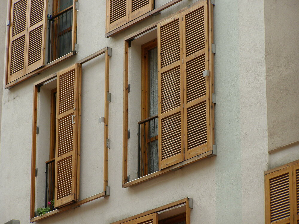

Белая Рысь Опубліковано: 27 червня 2010 Поділитись Опубліковано: 27 червня 2010 У меня частный вопрос, возможно не в тему, простите заранее. На визуализации гостиной увидела стандартное решение входной группы на террасу во всю стену. Вопрос: это именно входная группа, то есть укрепленные конструкции входа, или изготавливается как обычная дверь на балкон? Куда открываются двери: вовнутрь или наружу? Как Вы собираетесь защищать эту открытую конструкцию от взлома? С уважением, Ваша соседка по Осокоркам Посилання на коментар Поділитися на інших сайтах More sharing options...
архітектор Опубліковано: 27 червня 2010 Автор Поділитись Опубліковано: 27 червня 2010 У меня частный вопрос, возможно не в тему, простите заранее. На визуализации гостиной увидела стандартное решение входной группы на террасу во всю стену. Вопрос: это именно входная группа, то есть укрепленные конструкции входа, или изготавливается как обычная дверь на балкон? Куда открываются двери: вовнутрь или наружу? Как Вы собираетесь защищать эту открытую конструкцию от взлома? С уважением, Ваша соседка по Осокоркам Здравствуйте, это не только визуализация, на предывдущих постах я выкладывал фото установленных пол-года назад всех окон. Как и в Вашем случае, их изготавливала Мария "Доброе утро". Она больше разбирается в профилях. По Вашему вопросу - это не входная группа, а балконная дверь с профилем снизу и замком под ручкой. Открывается, естественно, внутрь. Как эту конструкцию защитить от взлома? Думаю, имеет смысл поговорка "против лома нет приема". Будь то дверь до пола либо просто окно - разницы нет. При большом желании эти преграды не остановят. Наваривать решетки мы тоже не собираемся. Планируем ставить ставни, и то не везде. 1 Посилання на коментар Поділитися на інших сайтах More sharing options...
Белая Рысь Опубліковано: 28 червня 2010 Поділитись Опубліковано: 28 червня 2010 Мне кажется, такие внешние ставни, как Вы показали, очень уродуют фасад, и, во всяком случае, подходят далеко не для каждого архитектурного решения дома. Конечно, если захотят Вас обчистить профессионалы, то против этого может устоять либо сигнализация, либо частная охрана, что дорого. Но к нам профи не полезут, мараться не захотят, а вот бомжи, алкоголики, местная шпана -- это пожалуйста. Вот для них (то есть против них) нужна элементарная, простая защита. Осокорки -- особый район, как я понимаю, Вы здесь не очень давно, можете не знать, но традиции здесь криминальные еще с советских времен, а уж сейчас -- и подавно. Здесь все исстари использовали в старых домах внутренние деревянные ставни, и мы склоняемся к этому варианту, хотя внутренние съемные ставни портят интерьер. Но опять-таки, это зависит от интерьера:D Может быть так, что и портить нечего Как Вы относитесь к этому варианту? Посилання на коментар Поділитися на інших сайтах More sharing options...
архітектор Опубліковано: 28 червня 2010 Автор Поділитись Опубліковано: 28 червня 2010 Мне кажется, такие внешние ставни, как Вы показали, очень уродуют фасад, и, во всяком случае, подходят далеко не для каждого архитектурного решения дома. Если говорить о архитектурном решении, то считаю, этим решением должны заниматься архитекторы. Если речь идет о индивидуальном проекте, как в моем случае, то ставни будут неотъемлимой частью фасада. Так задуман дом. Если говорить о массовом применении ставен в домах, где они изначально не планировались и для них попросту нет места на фасаде, то их механическое и непродуманное "приспособление" возможно не украсит дом. Большая часть Европы - Австрия, Германия, Швейцария, Франция, Италия, Испания и т.д. традиционно использует ставни уже много столетий. Кроме тредиционных ставен есть и более современные решения, которые применяются в новой архитектуре. Как, например, на этом здании в Антверпене: (ссылка на изображение устарела) Или в Праге: (ссылка на изображение устарела) Посилання на коментар Поділитися на інших сайтах More sharing options...

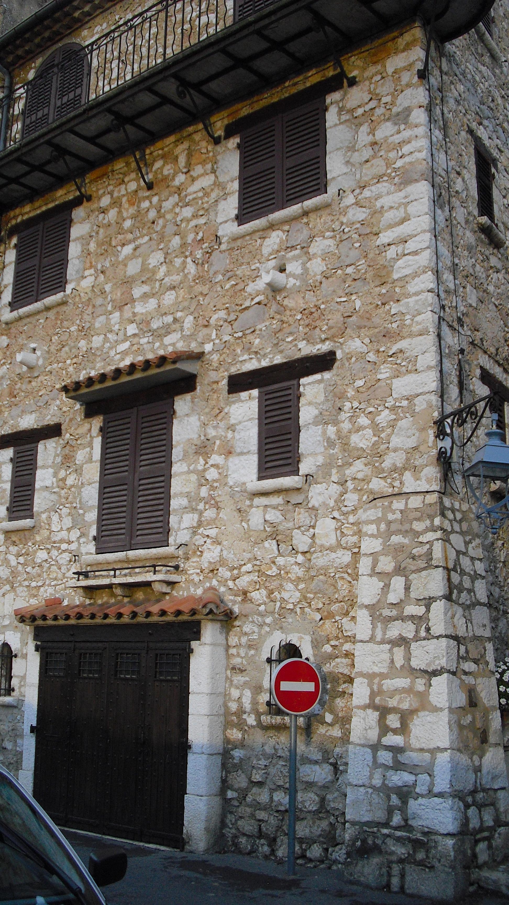

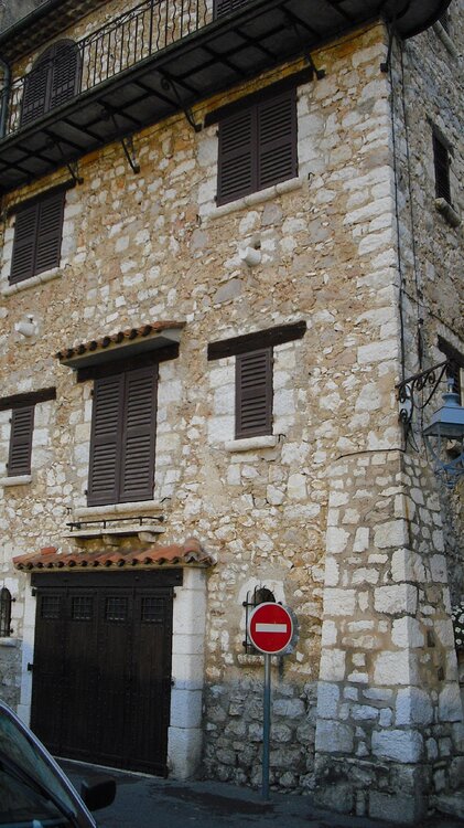

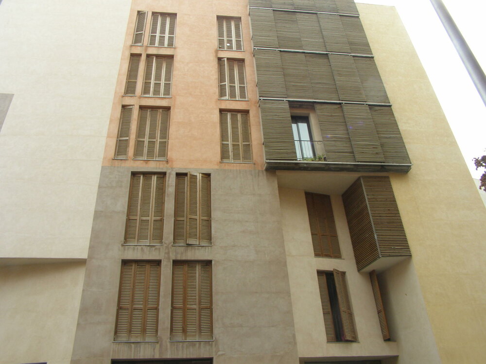

архітектор Опубліковано: 28 червня 2010 Автор Поділитись Опубліковано: 28 червня 2010 А это традиционные для многих стран ставни: (ссылка на изображение устарела) Франция (ссылка на изображение устарела) Испания (ссылка на изображение устарела) Австрия (ссылка на изображение устарела) (ссылка на изображение устарела) Швейцария Посилання на коментар Поділитися на інших сайтах More sharing options...
brw Опубліковано: 28 червня 2010 Поділитись Опубліковано: 28 червня 2010 А это традиционные для многих стран ставни... На юге Франции, дома без ставен - вообще по-моему плохой тон. Даже новые дома строят все со ставнями. Ставни очень нравятся. Буду себе ставить. 1 Посилання на коментар Поділитися на інших сайтах More sharing options...
Белая Рысь Опубліковано: 29 червня 2010 Поділитись Опубліковано: 29 червня 2010 Швейцарские и французские ставни понравились. Особенно заинтересовали арочные на арочное окно. У нас все окна арочные. Главный вопрос: как они крепятся к фасаду? И как защищают дерево от дождя и снега? Смотрится очень красиво. А насчет того, что архитектурное решение -- дело архитектора, скажу, что архитектором не рождаются, им становятся -- в процессе проектирования и строительства собственного дома. Просто нужно очень много учиться самому, много читать и много знать. И будешь архитектором своего дома! Ну, и конечно, нужно иметь художественное чутье. Без этого диплом ни к чему не годен. Впрочем, так в каждой профессии. В моей тоже:D 1 Посилання на коментар Поділитися на інших сайтах More sharing options...
