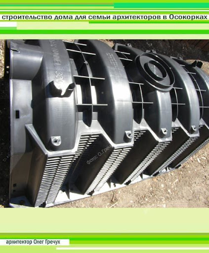

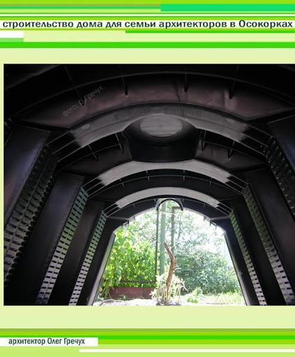

Дядя Женя Опубліковано: 2 червня 2010 Поділитись Опубліковано: 2 червня 2010 Олег, на Осокорках довольно высокий УГВ. Как Вы будете решать эту проблему при установке септика? Ведь емкости граф гораздо глубже чем обычные синие пластиковые бочки по типу эколайна. Сам рассматривал все варианты, и единственное почему пока отталкивают емкости граф, изи за их глубины погружения в грунт. Посилання на коментар Поділитися на інших сайтах More sharing options...
Телесистемы Опубліковано: 2 червня 2010 Поділитись Опубліковано: 2 червня 2010 Принцып такой: в первую емкость попадает сточная вода, отстаивается, перетекает в следующую. Тоже отстаивается, далее выплескивается на фильтрационное поле (из дренажных туннелей). Там активно размножаются бактерии уже имеющиеся в сточной воде и пожирают остатки загрязнения воды. Примерно на 94% очищенная вода уходит в землю. а какой-либо фильтр присутствует чтобы неорганика не попадала в дренажные траншеи и не забивала дренаж? Обязательно нужно хорошее проветривание системы, через вентиляционный грибок и фановую трубу в доме. вот с этим на малых участках проблема - сероводород тяжелее воздуха и из фановой трубы "стелится" к земле, обычно к соседям, что вызывает их резкое недовольство. В пробке на Почтовой площади нас постоянно догонял "Порше кайен турбо", когда, наконец подъехал со стороны, открылось окошко, выглянул человек и спросил - "Вот мы тут всю дорогу спорим, что вы везете? Есть версия, что это кадушки для посадки пальм?" Посилання на коментар Поділитися на інших сайтах More sharing options...

архітектор Опубліковано: 2 червня 2010 Автор Поділитись Опубліковано: 2 червня 2010 Олег, на Осокорках довольно высокий УГВ. Как Вы будете решать эту проблему при установке септика? Ведь емкости граф гораздо глубже чем обычные синие пластиковые бочки по типу эколайна. Сам рассматривал все варианты, и единственное почему пока отталкивают емкости граф, изи за их глубины погружения в грунт. Гораздо, это на сколько по-вашему? Высота бочки "Геркулес" - 1,6 м. Входы-выходы на одном, практически, уровне (учитывая уклон). Думаю, это не намного от эколайна отличается. Посилання на коментар Поділитися на інших сайтах More sharing options...
архітектор Опубліковано: 2 червня 2010 Автор Поділитись Опубліковано: 2 червня 2010 а какой-либо фильтр присутствует чтобы неорганика не попадала в дренажные траншеи и не забивала дренаж? вот с этим на малых участках проблема - сероводород тяжелее воздуха и из фановой трубы "стелится" к земле, обычно к соседям, что вызывает их резкое недовольство. Согласно комплектации и инструкции по монтажу фильтр не присутствует. Как я себе понимаю, нужно устанавливать оголовки на подающие и соеденяющие трубы, типа тройника под 90 градусов. Более делатьно можно уточнить у представительства. По фановой трубе - она на крыше, метрах в 5,5 - 6 от земли. Посмотрим, как будет работать. Посилання на коментар Поділитися на інших сайтах More sharing options...

Дядя Женя Опубліковано: 2 червня 2010 Поділитись Опубліковано: 2 червня 2010 выбрал систему из двухемкостного септика из болков "Геркулес" и 5-ти дренажных туннелей. Система анаэробная, без энергозависимого компрессора. ... Примерно на 94% очищенная вода уходит в землю. Олег, можно еще вопрос? Каким образом при наличии двух емкостей степень очистки может достич 94%? Судя по информации ГРАФ graf-voda.com.ua/good.php?good_id=5 немного другие цифры: Эффективно ли использовать однокамерную ёмкость для септика? Степень очистки стоков после использования однокамерной ёмкости очень низкая. Мы рекомендуем использовать трёхкамерный септик, либо три отдельных ёмкости, после которых степень очистки стоков составляет около 70%. Да действительно, по высоте эколайновская бочка на 3м3 почти такая же как и графовские контейнеры. Визуально просто смотрятся иначе. Посилання на коментар Поділитися на інших сайтах More sharing options...
Телесистемы Опубліковано: 2 червня 2010 Поділитись Опубліковано: 2 червня 2010 Эффективно ли использовать однокамерную ёмкость для септика? Степень очистки стоков после использования однокамерной ёмкости очень низкая. Мы рекомендуем использовать трёхкамерный септик, либо три отдельных ёмкости, после которых степень очистки стоков составляет около 70%. я так понял, что степень очистки 94% достигается уже в дренажных траншеях при помощи аэробных бактерий Согласно комплектации и инструкции по монтажу фильтр не присутствует. Как я себе понимаю, нужно устанавливать оголовки на подающие и соеденяющие трубы, типа тройника под 90 градусов. Более делатьно можно уточнить у представительства. По фановой трубе - она на крыше, метрах в 5,5 - 6 от земли. Посмотрим, как будет работать. оголовки не защитят от неорганических взвесей, особенно при залповом сбросе. в эколайне для такой фильтрации используется пузолановый фильтр. а выход фановой трубы у меня на высоте 8 метров, пришлось заглушить после жалоб соседей.. Посилання на коментар Поділитися на інших сайтах More sharing options...

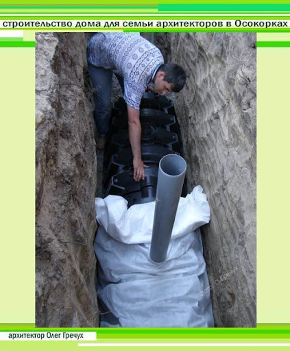

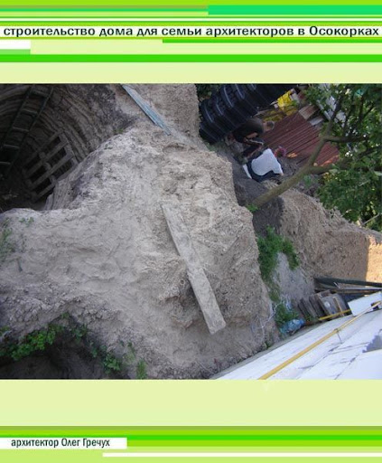

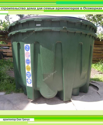

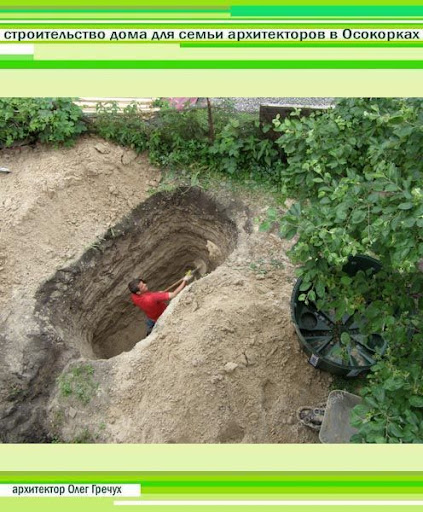

архітектор Опубліковано: 5 червня 2010 Автор Поділитись Опубліковано: 5 червня 2010 Два дня уже занимаемся монтажем септиков типа "Геркулес". И еще нет результата. Конечно есть свои факторы, затрудняющие работу. Сохраняем яблоню, которая растет между домом и забором (расстояние 5 м). Заехать в нужное место эскаватором и самосвалом невозможно. Копаем в ручную. Я тоже учавствую, в меру сил и возможностей, в копании и перевалке грунта, дабы почувствовать, что такое 70 грн/куб. Сами бочки-то ничего. А вот на участке маневрировать почти невозможно. "Геркулес" от "Графа" - две половинки одной емкости. в паз вставляется резиновый ободок-уплотнитель, верняя емкость одевается, специальными скобами емкости стягиваются до максимальной герметичности внутрь емкости устанавливается труба, для жесткоти А это дренажный туннель "Граф", мне нужно 5 таких. вид из туннеля (пока на земле) 2 Посилання на коментар Поділитися на інших сайтах More sharing options...

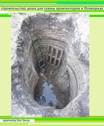

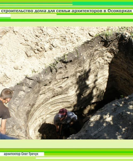

архітектор Опубліковано: 5 червня 2010 Автор Поділитись Опубліковано: 5 червня 2010 А вот теперь - самое интересное - копание в земле. Поскольку места мало, копка вручную (уже выкопали примерно 28 м3) и перевозка тачкой. Теперь во дворе такая куча песка, что можно кому-то отдать самовывозом. Один "Камаз", как минимум. Остальное оставлю себе на обратную засыпку. Яма под емкости "Геркулес" нужна не менее 2,8 м в глубину. Из-за того, что я в свое время сделал выход канализации на 1,1 м от уровня земли, на глубину промерзания. Если бы пренебрег этой нормой, с ямами было бы немного проще, лишних 40 см мне бы сейчас очень не помешали. Теперь придется выкручиваться с ямой. 2 Посилання на коментар Поділитися на інших сайтах More sharing options...

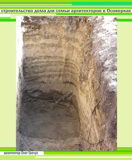

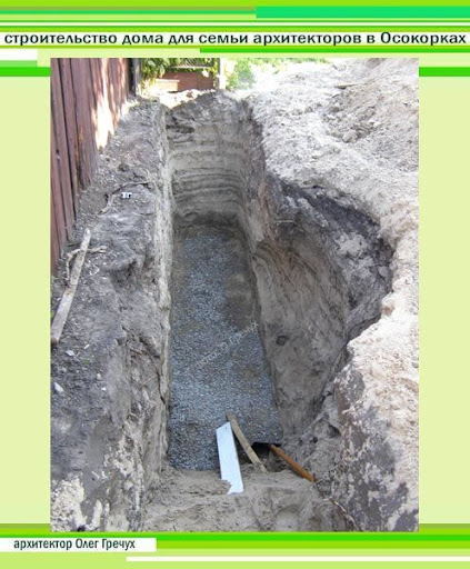

архітектор Опубліковано: 6 червня 2010 Автор Поділитись Опубліковано: 6 червня 2010 Теперь 1/4 участка в раскопках, гора песка под 2 м Для дренажных туннелей еще одна яма - 1,9 м глубиной, 0,8 шириной и 7м длиной. На этом снимке четко видно слоистость почвы под нами. Вот это - наглядный геологический разрез, иллюстрирующий, что в грунте может быть все, что угодно, а слои меняются в зависимости места на участке. Есть и суглинки, и тонкий слой глины. Как это все наслоилось в такой "пирог"? А на этой фотке - сюрприз: докопались до грунтовых вод, как раз на глубине 2,7 м. Это, конечно, мешает устойчивости ямы, сползают стенки. Вода стоит прямо, как в колдце. Конечно, там нет реки, но песок очень влажный и мелкозернистый. Это яма для "Геркулесов", и углублять ее больше - нет никакой возможности. Сегодня уже под вечер попытались установить емкости, но не получилось. Я сначала уложил нижнюю емкость, так как делал наверху. Одел на нее уплотнительный обруч, смазал техническим "жиром". Но верх посадить не смогли, и нет доступа, чтобы забить клинья. Сейчас сижу и переживаю, чтобы все это устояло в полуразобранном виде до понедельника, когда можно будет снова вытягивать емкость наверх. Будем собирать полностью на земле, а потом на веревках спускать. Проблема еще в двух вещах - те, кто спускают емкость, должныстоять на краю 2,7 метровой ямы, в песчанистой почве... А еще сам себе проблему добавил - почитав инструкцию, влил в бочку 150 л воды. Теперь ищу дренажный насос, чтобы ее откачать. Посилання на коментар Поділитися на інших сайтах More sharing options...
murava Опубліковано: 6 червня 2010 Поділитись Опубліковано: 6 червня 2010 Ого, титанический труд По уровню выхода канализации из дома - можете поднять выше при необходимости, если грунтовые воды мешают и это критично. Для страховки сделаете электрический обогрев выхода - и будет работать. Посилання на коментар Поділитися на інших сайтах More sharing options...
Павлухан Опубліковано: 6 червня 2010 Поділитись Опубліковано: 6 червня 2010 ай яй яй! почему копаем без каски ? где техника безопасности?:D а если серьезно - в такой яме надо работать с подстаховкой с выводом трубой перестраховался конечно , в эту зиму контролировал септик с бетонных колец, верх которого был только забетонирован( крышка) и не засыпан землей ,люк прикрыт досками , ничего не замерзало Посилання на коментар Поділитися на інших сайтах More sharing options...

Дядя Женя Опубліковано: 6 червня 2010 Поділитись Опубліковано: 6 червня 2010 Теперь ищу дренажный насос, чтобы ее откачать. Могу одолжить, просто так Пишите в Л.С. Посилання на коментар Поділитися на інших сайтах More sharing options...
Optimalist Опубліковано: 6 червня 2010 Поділитись Опубліковано: 6 червня 2010 На этом снимке четко видно слоистость почвы под нами. Вот это - наглядный геологический разрез, иллюстрирующий, что в грунте может быть все, что угодно, а слои меняются в зависимости места на участке. Есть и суглинки, и тонкий слой глины. Как это все наслоилось в такой "пирог"? А на этой фотке - сюрприз: докопались до грунтовых вод, как раз на глубине 2,7 м. Это, конечно, мешает устойчивости ямы, сползают стенки. Вода стоит прямо, как в колдце. Конечно, там нет реки, но песок очень влажный и мелкозернистый. Участки под сады в Осокорках давали на месте заливных земель, - сверху сантиметров 10 земли с травкой, дальше чистый речной песок. Эти земли каждый год заливались и в хозяйстве не использовались. Затем неутомимые дачники занялись поднятием уровня своих участков, по крайней мере на пару метров, иначе деревья не могли бы расти, - вода близко. Бульдозером гребли песок, а машинами везли все, что попало, а не только чернозем (слишком дорого). В частности и глину, и торф, болотный ил, и грунт на засыпку. Состав пирога зависит от того, что хозяин участка достал в тот день . Затем уже в этом грунте копались ямы диаметром метра 2 и такой же глубины, куда засыпался чернозем и садились деревья. Посилання на коментар Поділитися на інших сайтах More sharing options...
архітектор Опубліковано: 6 червня 2010 Автор Поділитись Опубліковано: 6 червня 2010 Могу одолжить, просто так Пишите в Л.С. Спасибо, уже заказчик выручил. Посилання на коментар Поділитися на інших сайтах More sharing options...
архітектор Опубліковано: 6 червня 2010 Автор Поділитись Опубліковано: 6 червня 2010 Спасибо за советы и пожелания, продолжу рассказ. Сегодня решил поработать сам, жена была для подстраховки, да и лопатой тоже покидала землю. Чего-то я прикинул, рассчитавшись с землекопами за недоделаную работу, что работа у них, конечно физически тяжелая, но не может по оплате приравниваться к гонорару, например, за написание статьи в журнал или газету, у которой тираж 100 000 экземпляров. Да, интересная у нас страна, интеллектуальный труд очень и очень низко ценится. Таким образом, в свободное время я не написал важную и интересную статью с разоблачением, а решил поработать физически. Отдохну и от проектов. Вобщем кусок земли вчера в почти готовую траншею обвалился, его объем посчитать не получилось бы, а мало платить людям мне как-то неудобно. По-этому занялся землекопанием и монтажем дренажного туннеля. вот что получилось: Дно траншеи засыпал щебнем, до 10 см, укладывал блоки по одному, так удобнее. На последний надел фановую трубу, все это укутал геотекстилем (112 грн за 22,4 м2) и постепенно засыпал. 1 Посилання на коментар Поділитися на інших сайтах More sharing options...

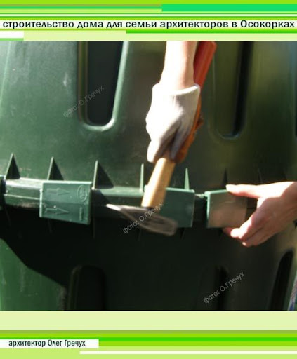

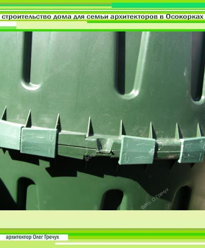

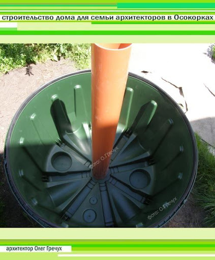

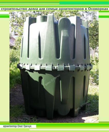

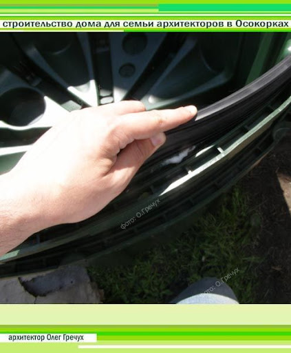

архітектор Опубліковано: 6 червня 2010 Автор Поділитись Опубліковано: 6 червня 2010 Также, пользуясь случаем, собрал одну бочку "Геркулес" на земле. Как я писал ранее, собрать ее в яме невозможно, завтра будем вытаскивать и тоже собирать наверху. Была одна неувязка - опорная труба (оранжевая такая), оказалась чуть-чуть длиннее, чем позволяла бочка, не получалось ее сомкнуть. Подпилили ножевкой и напильником. Потом надели верхнюю бочку, предварительно вставив смазанный жиром резиновый обод. Далее - установили и набили клинья, постепенно, согласно инструкции производителя с картинками. 1 Посилання на коментар Поділитися на інших сайтах More sharing options...

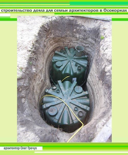

архітектор Опубліковано: 7 червня 2010 Автор Поділитись Опубліковано: 7 червня 2010 Все, наконец установили бочки, теперь обрушение ямы не страшно. Бочки наполнил водой, чтобы сели под ее весом. Где-то по 1500 литров в каждую. кто интересовался скидками на покупку - звоните на фирму, договаривайтесь. Скажите, что узнали от меня, с форума. 2 Посилання на коментар Поділитися на інших сайтах More sharing options...

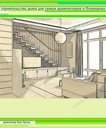

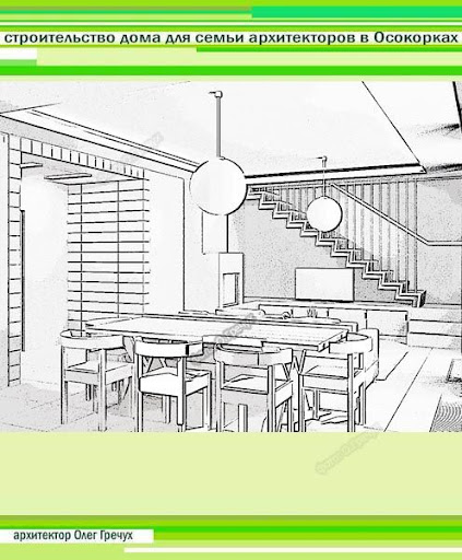

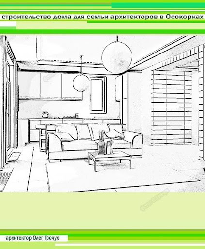

архітектор Опубліковано: 7 червня 2010 Автор Поділитись Опубліковано: 7 червня 2010 новая тема - электрика и дизайн интерьеров. Сегодня есть такое: совместно с дизайнером Андреем Сокрутой мы запланировали вот такой вид в будущем. Под полкой, на которой стоит телевизор - выдвижные ящики для всякой всячины. Декоративная перегородка до уровня стола делит пространство на кухню-столовую и гостиную. Хотел продлить ее выше, сделать из стекла, а внутрь посадить засушенные листья камыша или более широкие и длинные листья, чтобы было ощущение "гербария", природности. Но потом отказались. Посилання на коментар Поділитися на інших сайтах More sharing options...
Chiara Опубліковано: 8 червня 2010 Поділитись Опубліковано: 8 червня 2010 Олег, а дренажные тоннели Графа отличаются по размерам от Эколайновских (0,8*0,51*1,2)? Я прикидываю сопутствующие работы и материалы по септику, те, что в прайс не вошли, ну там гравий, геотекстиль и проч., получается на тоннель где-то 3,5 квадрата, а у тебя 4,5 квадрата - это с запасом? и траншеи от септика к дренажным тоннелям тоже с гравийной подсыпкой или нет? И 28 кубов вынутого грунта - это круто! у меня (без траншей между септиком и тоннелями, правда) около 15 кубов только. Может на траншеях набежит? Посилання на коментар Поділитися на інших сайтах More sharing options...
Basile Опубліковано: 8 червня 2010 Поділитись Опубліковано: 8 червня 2010 Дизайн это хорошо, но не забывайте о безопасности. Не видно ограждающих перил на лестнице.... в дизайне проекте. А как же дети, ведь могут упасть Посилання на коментар Поділитися на інших сайтах More sharing options...
