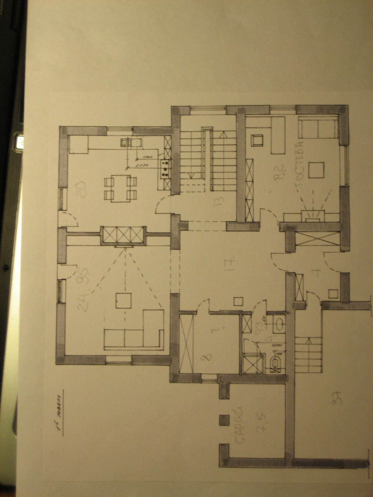

Вот учли Вашу и нашу критику, зацените новую редакцию плиз..
sweden
ну про гараж я уже высказывалься
а вот хол по размерам почти догнал гостинную :-D а если трезво рассудить то теретория хола абсолютно безполезна во время проживания в доме.
Обзорность на часть участка которая будет не высокой, участок со стороны гаража бедет плохо просматриваться из дома т.е. чё там детишки делают не увидешь .
Ну обзорность все равно на 24 сотках пооему не организовать 100%тную...
Хол - большой но вот никак уменьшить не получается :(....

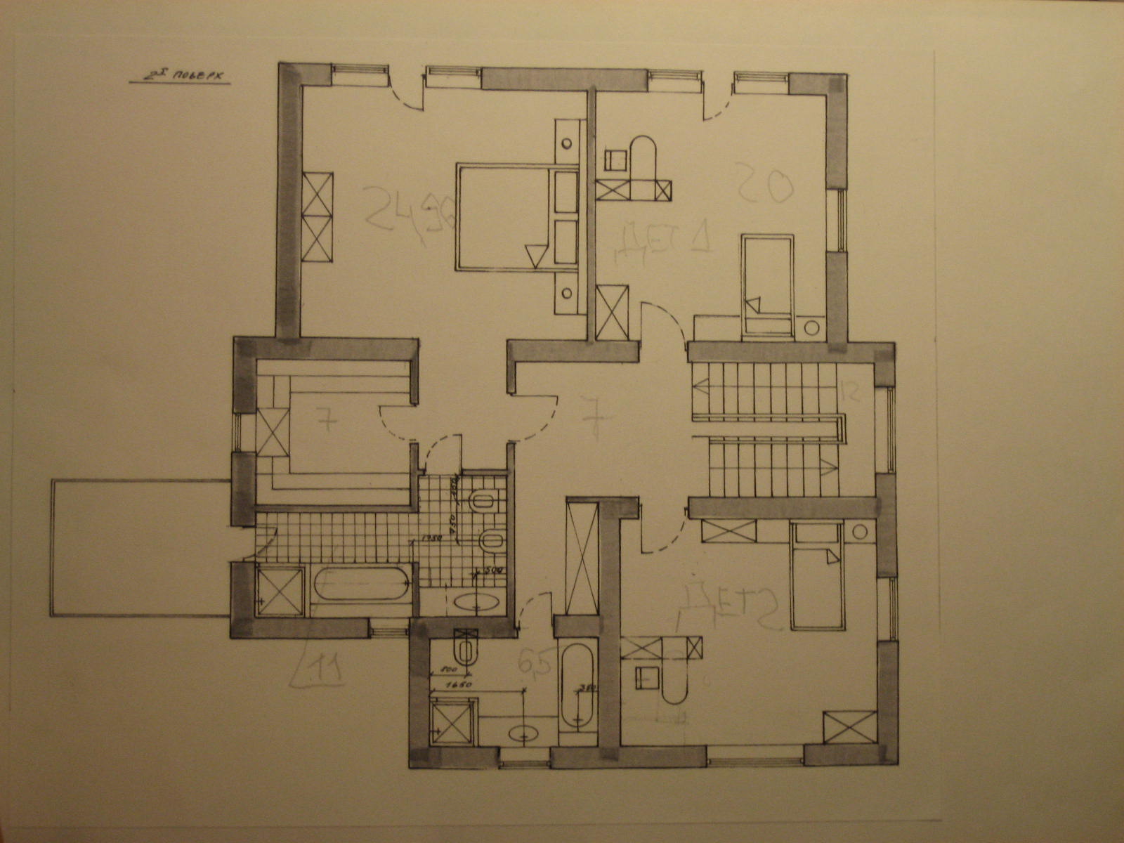

Можете посмотреть проэкт? Это только планы, но не можем определиться делать цоколь или нет.
Прачечную с цооколя уже перенесли на первый этаж в помещение со знаком "?", котел можно засунуть в сарай.
В цоколе остается только тренаж.зал (можно и в кабинете и в спальне по) и кладовая (вот это нужно, но можно и под лестницей сделать на первом этаже)поставить.
Цоколь планировался на 50 кв.м, не на весь этаж, половина только.
Может еще чтото посоветуете?
Да, выход на балкон, ну чтоб вещи с гпрдеробной проветривать и т.д.+в с/узле маленькая стиралка будет.
поставь в гардеробной кондиционер ! если из одежды делаеться куль.
в сарае ставить котёл наверно не есть хорошо так-как надо тянуть коммуникации подводить гаz в дом и отделно подводить в сарай
если всё-таки решитесь на подвал запихни котёл стримаш в подвал

Смущает количество вентканалов, и, соответственно ширина уже даже не трубы а какой-то стены вентиляционной ...
Чем это нам грозит?
Да ничем - просто с моей точки зрения - портит внешний вид. А количество - считаем (вам нарисовали 12):
1. Дымоход котельной (если котел атмосферный)
2. Вытяжка из котельной
3. Вытяжка из гаража
4. Вытяжка из су 1 этажа
5. Вытяжка из су 2 этажа (их можно и нужно объединить)
6. Воздушники канализационных труб ( соединены на чердаке в один коллектор)
- 2 канала из непонятного помещения между су 1 этажа и котельной ???? Чо это ? Сушилка????
Отдельно - вытяжка из кухни и подвала (зачем 2 канала из кухни???)
Непонятное помещение -это просто душ так нарисован, - большая душевая будет.
На счет каналов из кухни узнаю. Попытаюсь узнать почему 12.
