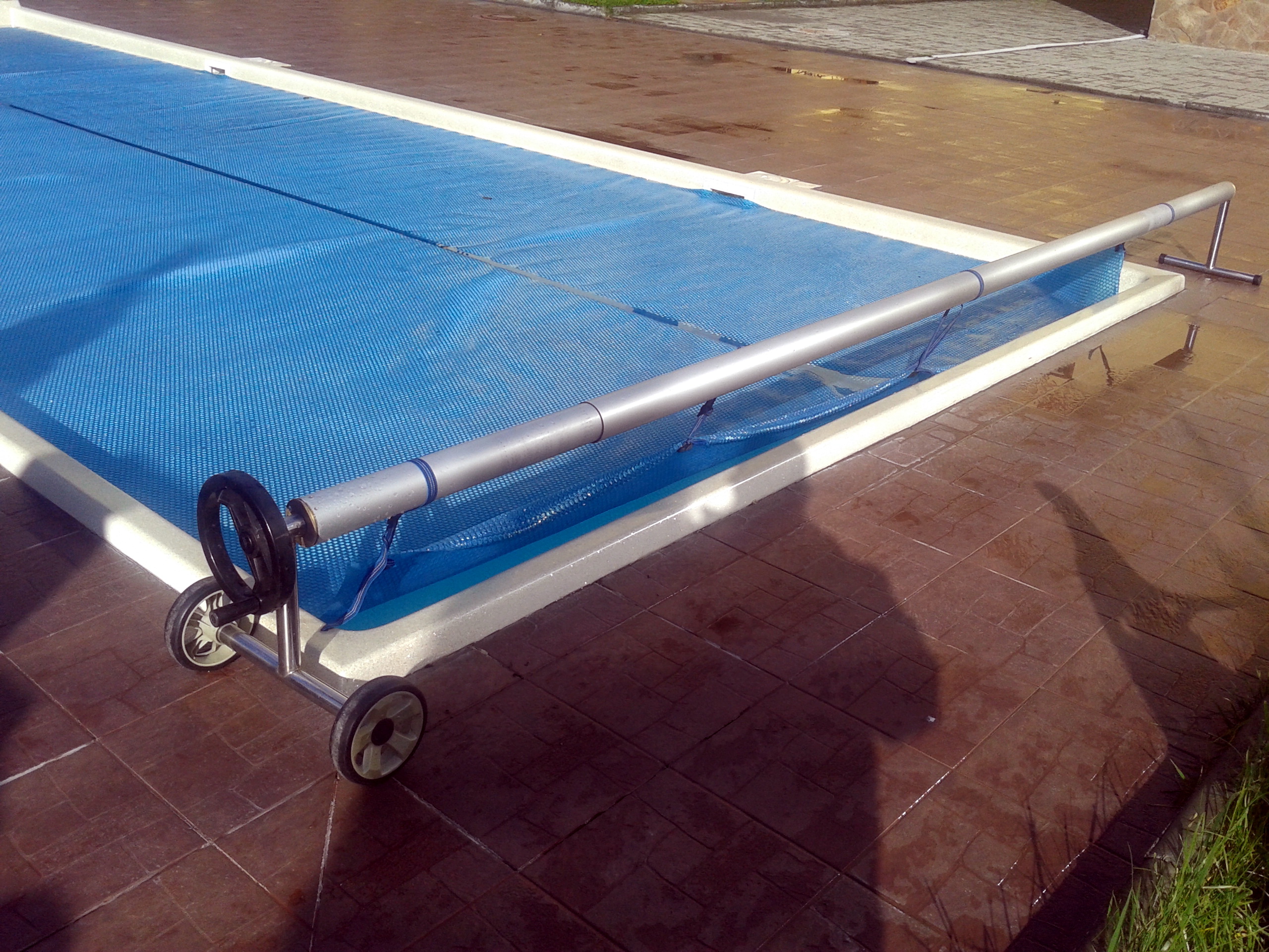

captain Grey Опубліковано: 3 листопада 2015 Поділитись Опубліковано: 3 листопада 2015 Андрей, спасибо за отзыв! Читал Вашу тему с бассейном еще давно, она меня вдохновляла. Частично согласен - когда ты постоянно пользуешься бассейном, следует держать его открытым. Но бывают периоды либо межсезонья, либо отсутствия дома, либо плохой погоды, при которых в накрытии есть смысл. Впрочем, Вы правы - опыт использования расставит все по местам. Но лучше когда накрытие есть, чем когда его нет ))) Пару ідей "на скору руку": 1. Взимку використовувати в якості ребер жорскості під банер дошки 20 мм, поставлені "руба"(на ребро) скріплені між собою з зазором у пару см і шагом у метр. 2. "Вкрав"в отелі в Прикарпатті. Покрито поліетиленом "з бульбашками" - не тоне і сила поверхневого натяжіння тримає покриття на поверхні води. 3 Посилання на коментар Поділитися на інших сайтах More sharing options...
KosEroh Опубліковано: 4 листопада 2015 Автор Поділитись Опубліковано: 4 листопада 2015 Пару ідей "на скору руку": 1. Взимку використовувати в якості ребер жорскості під банер дошки 20 мм, поставлені "руба"(на ребро) скріплені між собою з зазором у пару см і шагом у метр. 2. "Вкрав"в отелі в Прикарпатті. Покрито поліетиленом "з бульбашками" - не тоне і сила поверхневого натяжіння тримає покриття на поверхні води. Спасибо за идеи - доски с пролетом 6+ метров городить было бы оочень тяжело, плюс они на что-то должны опираться, и вес такой конструкции будет немаленький - тогда уже лучше алюминиевый каркас продумать, но я отказался от этой идеи в пользу ремней. по второму пункту прикольная штука - но только барабан с трубками стоит для моего бассейна от 500 долл, без самой пленки, которой нужно под 50 кв. м. Посилання на коментар Поділитися на інших сайтах More sharing options...

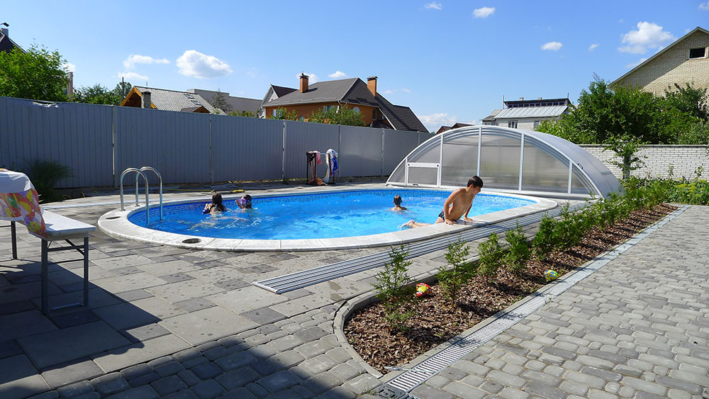

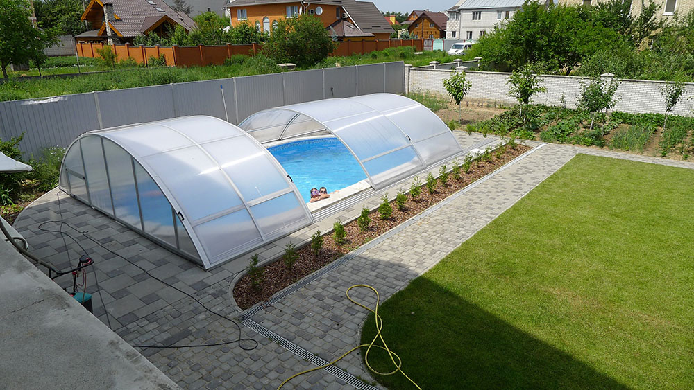

Andy_325 Опубліковано: 4 листопада 2015 Поділитись Опубліковано: 4 листопада 2015 Очень все нравится, кроме накрытия.... Нет, сделано все добротно. Но. Вы очень быстро от него откажетесь. Вся прелесть бассейна в том, что гладь воды радует глаз и украшает участок. Вышел утром, прыгнул. Ночью решил освежится, раз и ты в воде.... И что, каждый раз это тягать? В бассейн все время что то падает. Для этого и есть скимер, он отлично справляется с задачей..... все равно, циркуляцию никто не отменял, есть накрытие или нет. Мне кажется, что вы немного спешите в выводах. Запустите бассейн и через месяц-два реальной эксплуатации все встанет на свои места. То же делал бассейн начитавшись темы AndrejKiev (Спасибо ему огромное) на базе каркасника, но сделал сдвижное накрытие из поликарбоната. В принципе, летом бассейн стоит постоянно открытый. Из плюсов - можно начинать купаться на недели 2-3 раньше, и заканчивать на недели 2-3 позже. За счет накрытия быстрее и соответственно медленнее нагревается/остывает вода. Еще плюс - когда летом пасмурные, дождливые недели - залез под купол и красота - снаружи дождь, а внутри красота Ну и на зиму проще законсервировать - закрыл и забыл. 2 Посилання на коментар Поділитися на інших сайтах More sharing options...
captain Grey Опубліковано: 5 листопада 2015 Поділитись Опубліковано: 5 листопада 2015 ... сделал сдвижное накрытие из поликарбоната... Можна фото? Дякую. Посилання на коментар Поділитися на інших сайтах More sharing options...

Andy_325 Опубліковано: 13 березня 2016 Поділитись Опубліковано: 13 березня 2016 Можна фото? Дякую. Сорри за поздний ответ. Сейчас тему увидел и как-то затосковал по лету... 10 Посилання на коментар Поділитися на інших сайтах More sharing options...

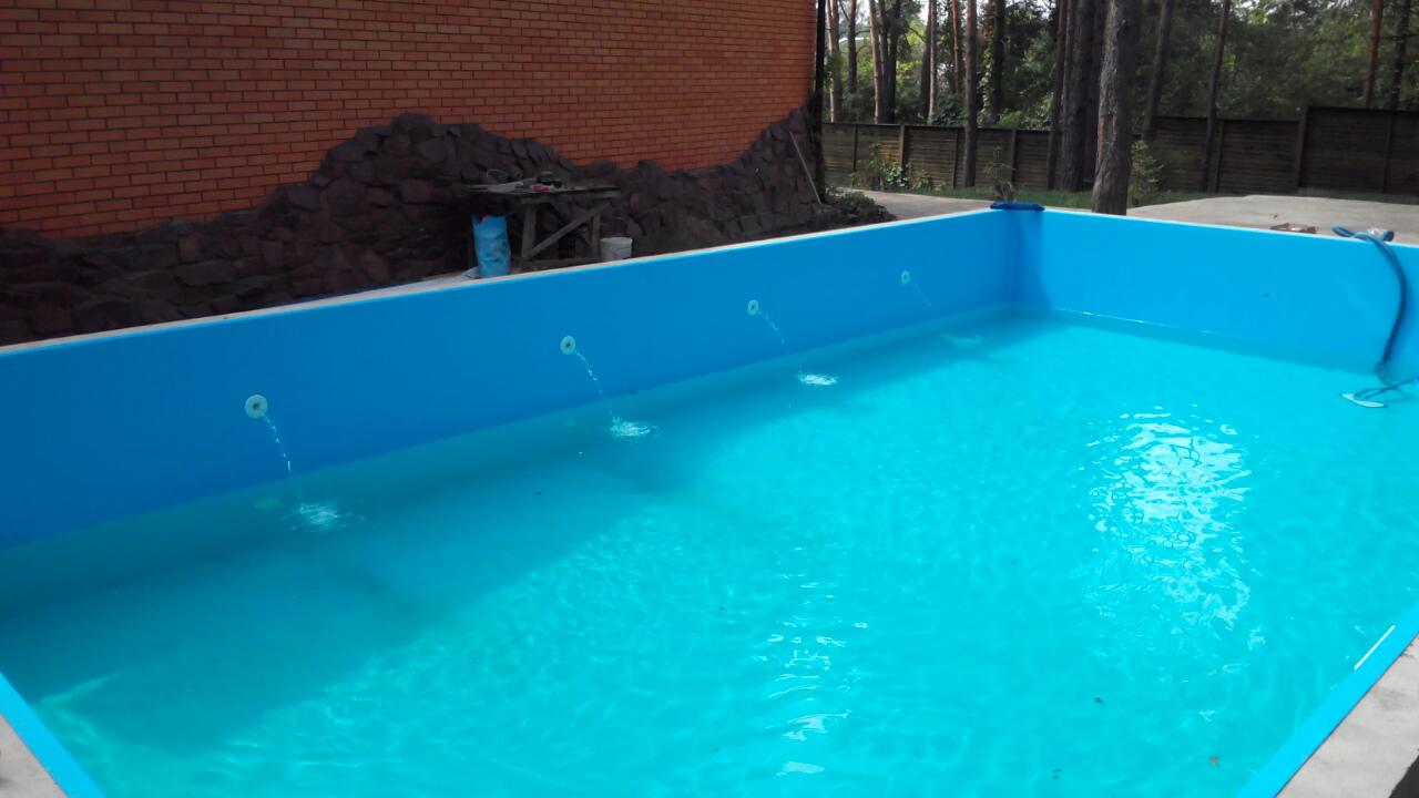

KosEroh Опубліковано: 30 травня 2016 Автор Поділитись Опубліковано: 30 травня 2016 (змінено) Бассейн запущен ))) П.С. кому интересен бюджет: 1) затраты на обустройство ж/б чаши собственными силами - около 3 тыс. долларов 2) подиумы, подпорные стенки, укладка песчаника вокруг - 1 тыс. долларов (часть работ делалась своими силами) 3) навес, штукатурка внутри, ремонт чаши, и пр. по мелочи - 1 тыс. долларов 4) разводка под форсунки и донник, скиммеры (делалась отдельно) - 1 тыс. долларов 5) лайнер, лестница, подключение, химия для старта, запуск - 3,5 тыс. долларов 6) насос, фильтр, песок - 1 тыс. долларов Итого бассейн 9 на 5 - 10,5 тыс. долларов на протяжении двух лет )) Змінено 30 травня 2016 користувачем KosEroh 19 Посилання на коментар Поділитися на інших сайтах More sharing options...

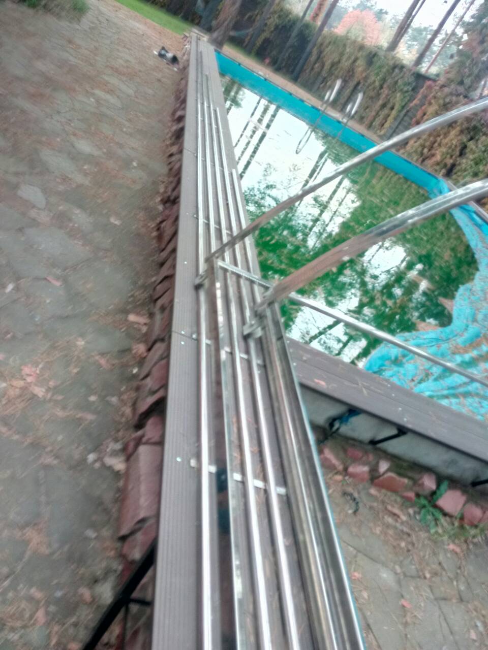

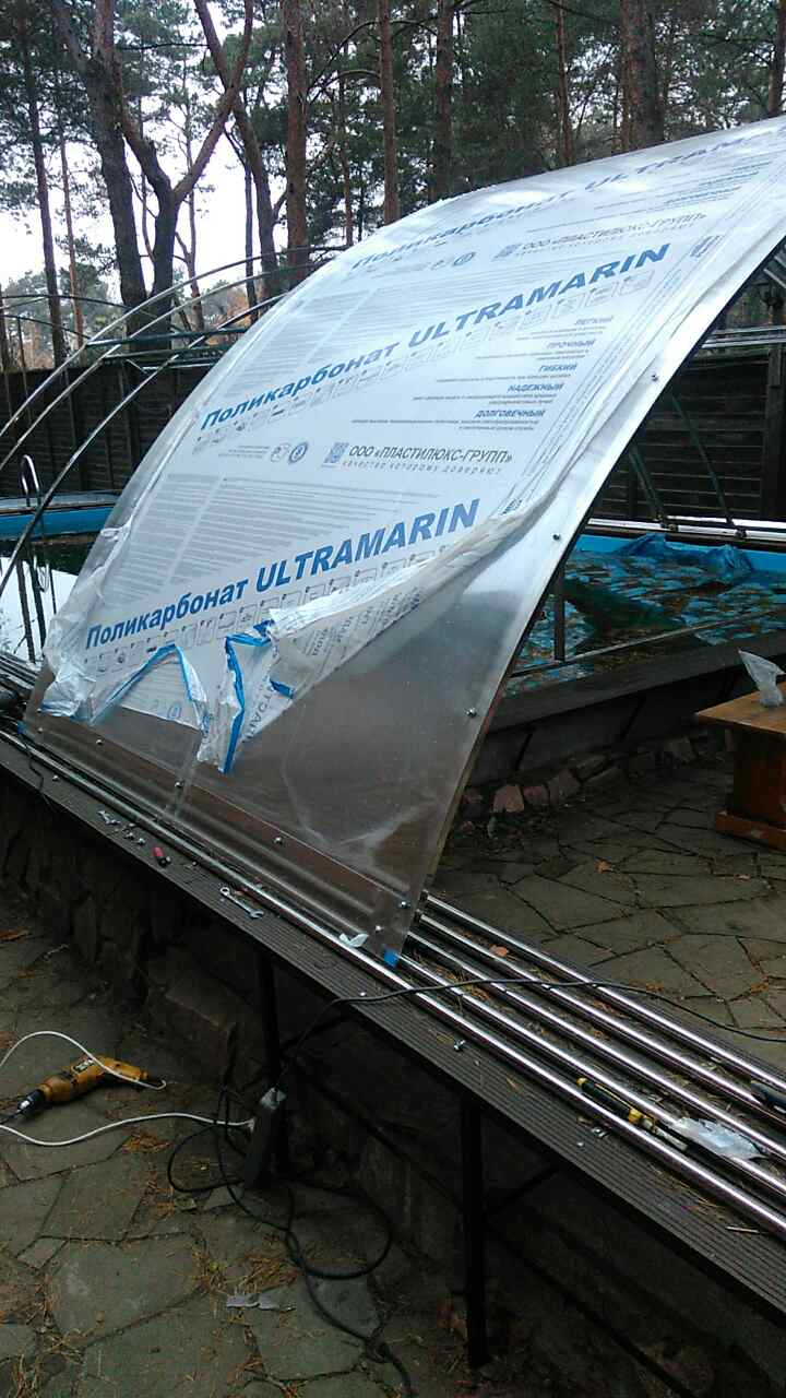

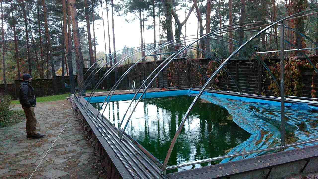

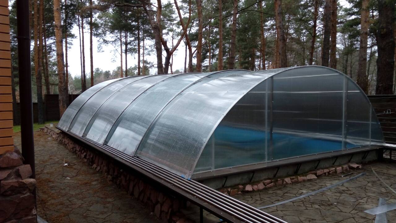

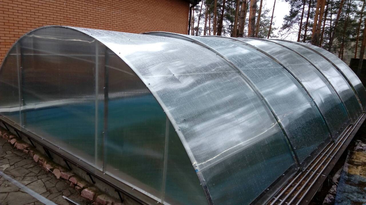

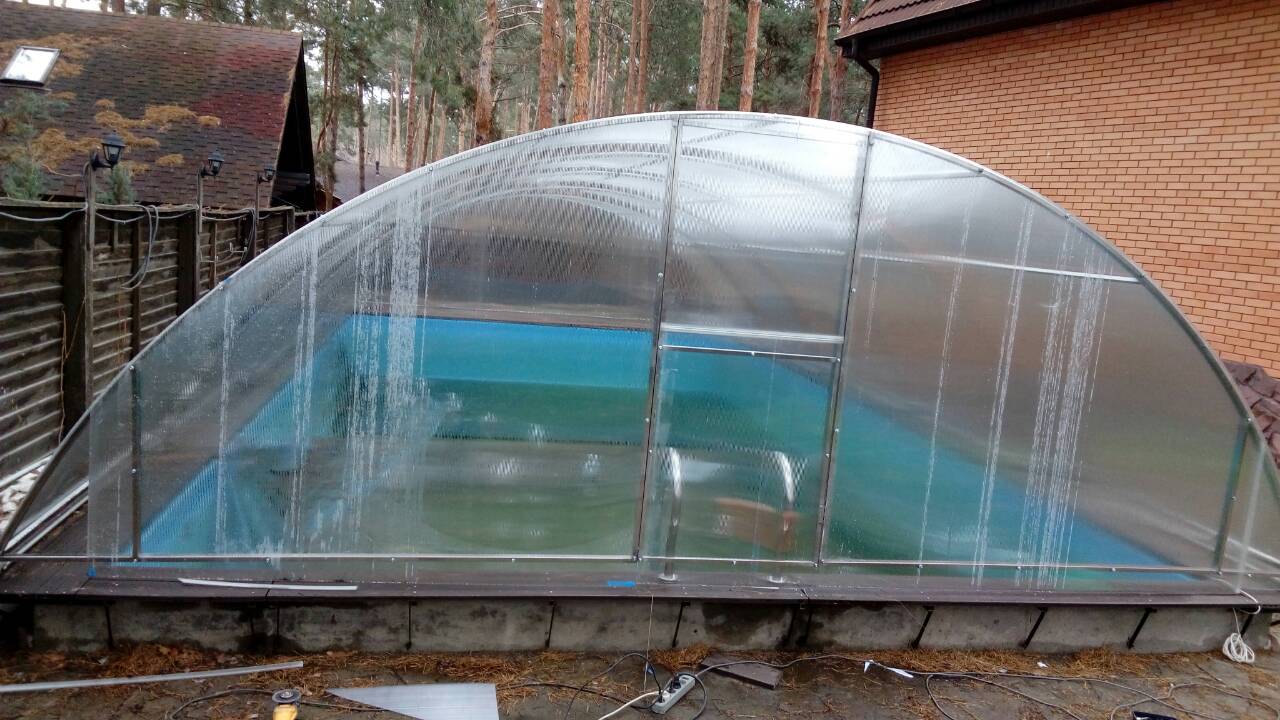

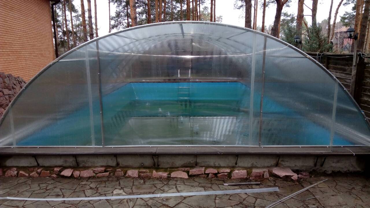

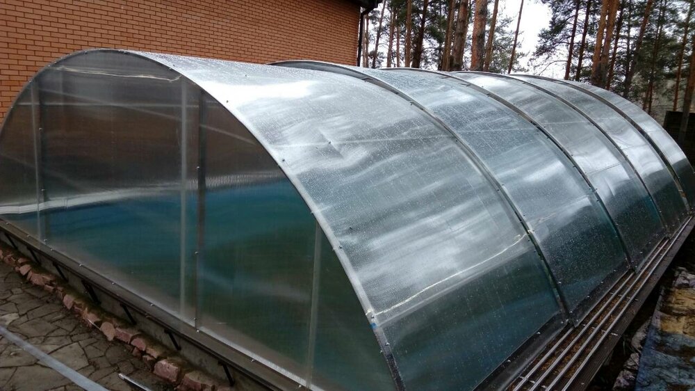

KosEroh Опубліковано: 9 листопада 2017 Автор Поділитись Опубліковано: 9 листопада 2017 И снова здравствуйте ))) После двух сезонов использования, решил все-таки сделать сдвижное накрытие из поликарбоната. По стоимости вышло 70 тыс. грн + 15 тыс. подготовка основания (террасная доска по всему периметру на борта + выноска за пределы бассейна, заказывал накрытие у местных умельцев (каркас из нержавейки). Долго, дорого )))) Монтаж все еще не окончен ))) 9 Посилання на коментар Поділитися на інших сайтах More sharing options...

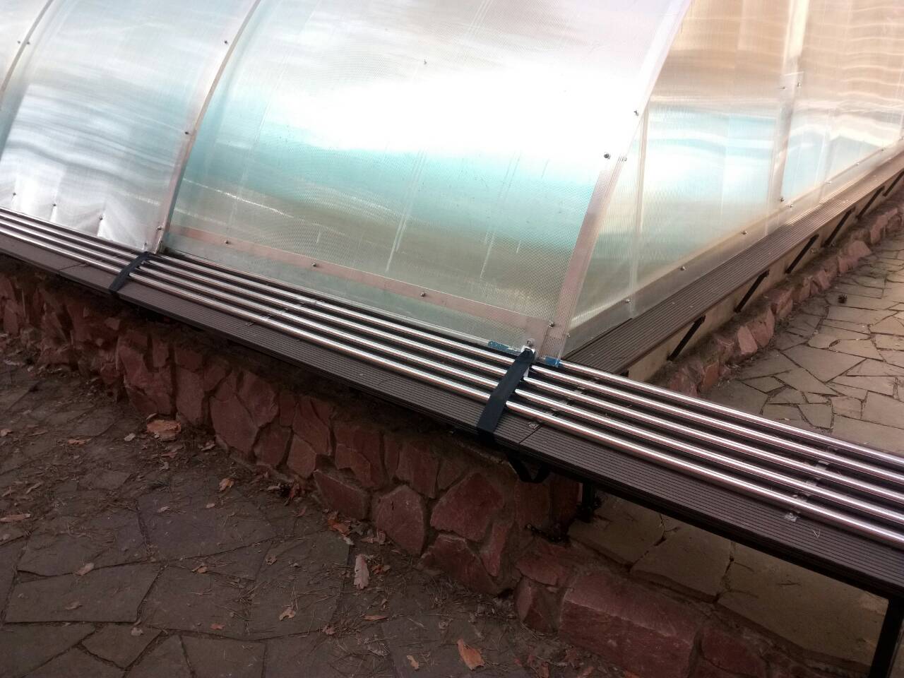

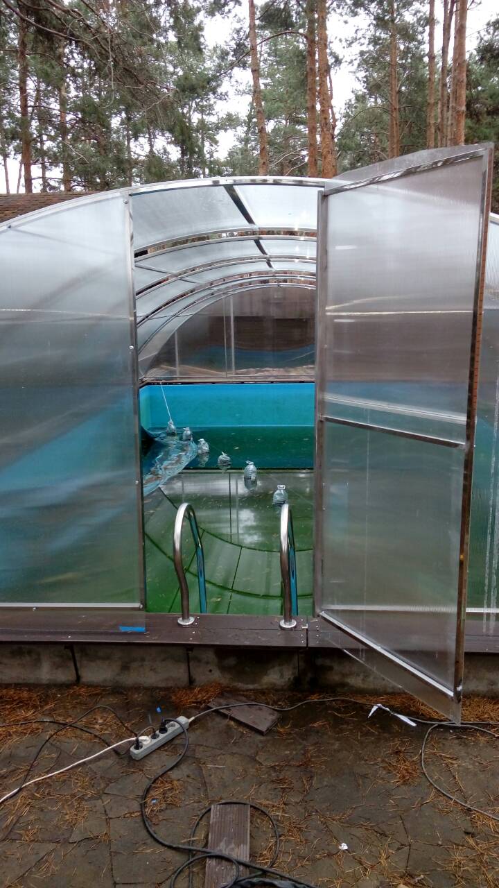

KosEroh Опубліковано: 21 листопада 2017 Автор Поділитись Опубліковано: 21 листопада 2017 Доделали. Двигается легко, можно самому справиться. Осталось еще решить вопрос фиксации двери в открытом положении (чтобы не двигалась при сдвигании всех секций). Думаю, какая-то накидная петля внизу решит вопрос. 5 Посилання на коментар Поділитися на інших сайтах More sharing options...

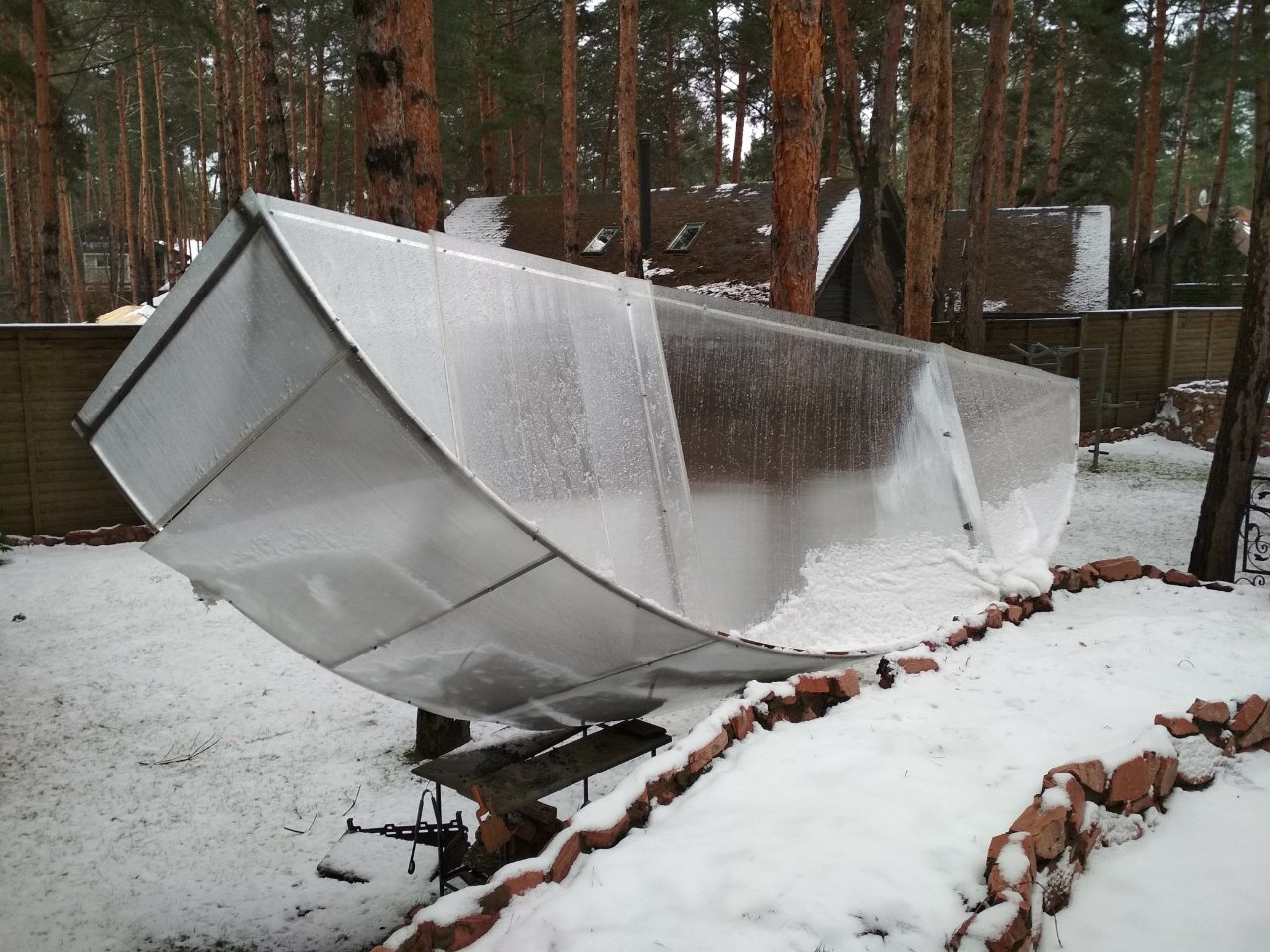

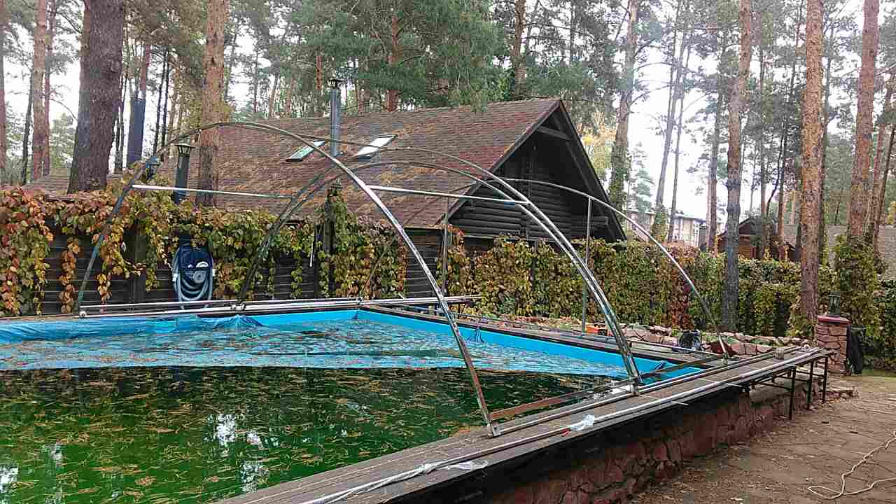

KosEroh Опубліковано: 8 травня 2018 Автор Поділитись Опубліковано: 8 травня 2018 Доделали. Двигается легко, можно самому справиться. Осталось еще решить вопрос фиксации двери в открытом положении (чтобы не двигалась при сдвигании всех секций). Думаю, какая-то накидная петля внизу решит вопрос. Итог по зимовке - крепите накрытия лучше, не думайте, что их собственного веса будет достаточно! Зимою сдуло одну секцию на...фиг на газон, поэтому пришлось срочно делать крепления каждой секции к основанию. Самый простой способ оказался купить ремни безопасности для автомобиля ))) 4 Посилання на коментар Поділитися на інших сайтах More sharing options...
