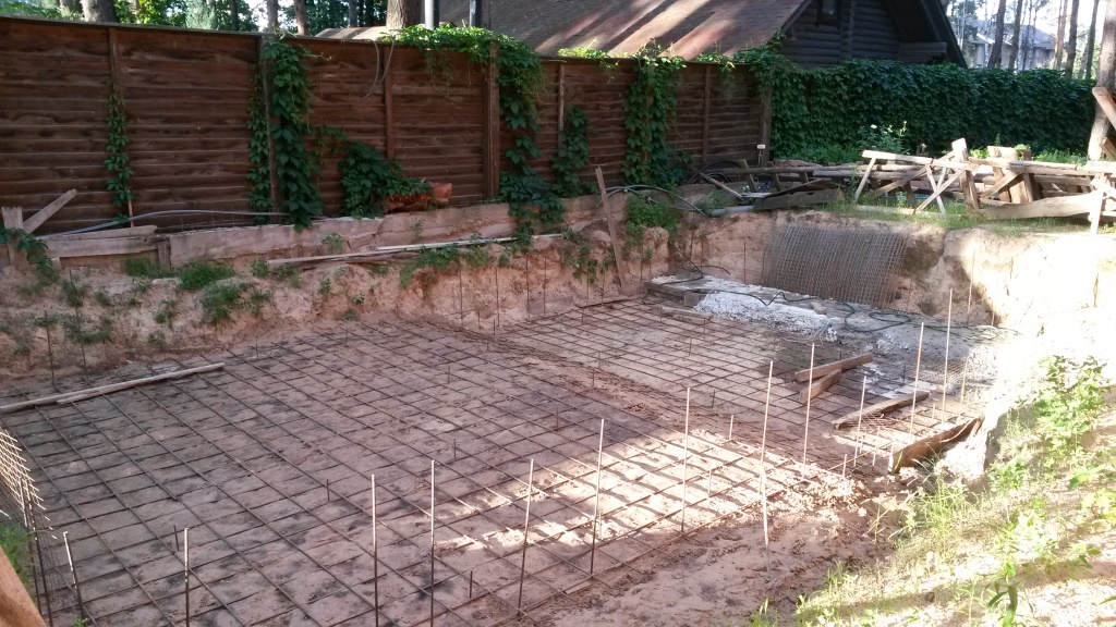

Ajj Опубліковано: 10 червня 2014 Поділитись Опубліковано: 10 червня 2014 Я смотрю приямок для оборудования уже не попадает между чашей и забором. Посилання на коментар Поділитися на інших сайтах More sharing options...
KosEroh Опубліковано: 10 червня 2014 Автор Поділитись Опубліковано: 10 червня 2014 Я смотрю приямок для оборудования уже не попадает между чашей и забором. Узко сильно? по памяти там сантиметров 70.. просто плиту залил с выступом немного можно немного в сторону сдвинуть, на угол бассейна, если нужно. Посилання на коментар Поділитися на інших сайтах More sharing options...

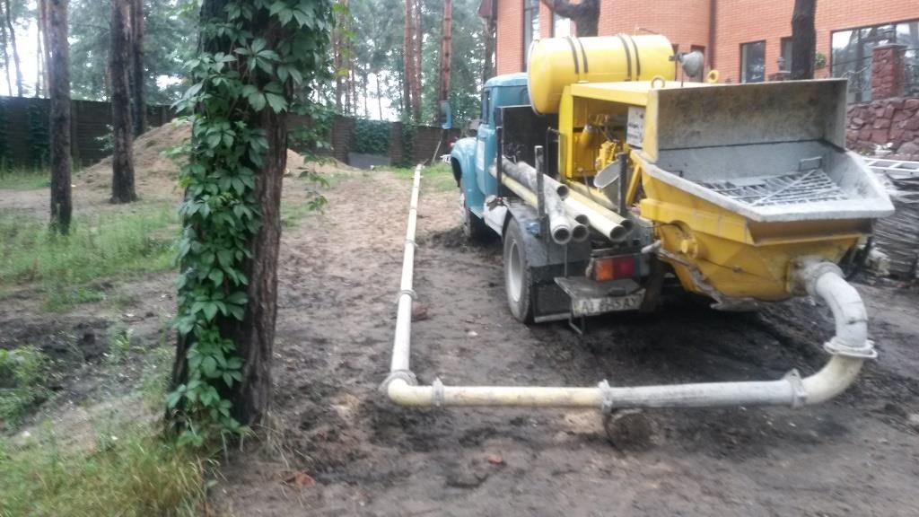

captain Grey Опубліковано: 10 червня 2014 Поділитись Опубліковано: 10 червня 2014 Добрался до кровати... вместо запланированных 5 кубов бетона сегодня удалось залить только полтора - миксер сломался за 50 метров от места выгрузки, что успели руками перетащить за 4 часа - залили. l] Хоч встигли залити дно з переходжами на стіну? Це - важливо. Посилання на коментар Поділитися на інших сайтах More sharing options...
KosEroh Опубліковано: 10 червня 2014 Автор Поділитись Опубліковано: 10 червня 2014 Хоч встигли залити дно з переходжами на стіну? Це - важливо. Что такое "переход на стену"? успел залить полоску дна размером 5,7 на 1 метр, двойное армирование (внизу клетка из 12-й арматуры, сверху кладочная сетка 50*50*3, все это перевязано с выпусками вертикальной арматуры по оси стен для термоблоков, из которых впоследствии и будут собственно стенки. Посилання на коментар Поділитися на інших сайтах More sharing options...

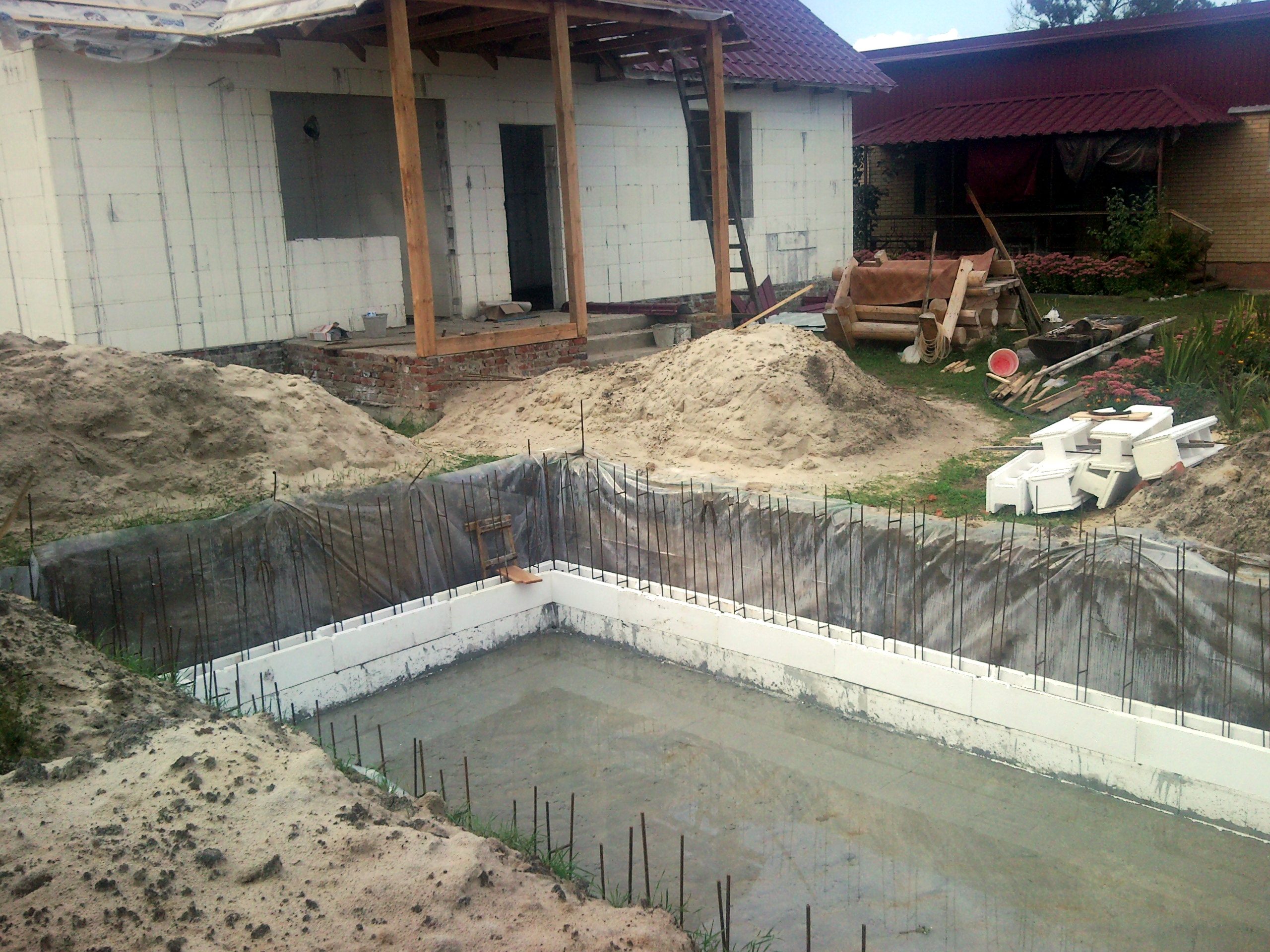

captain Grey Опубліковано: 10 червня 2014 Поділитись Опубліковано: 10 червня 2014 Что такое "переход на стену"? успел залить полоску дна размером 5,7 на 1 метр, двойное армирование (внизу клетка из 12-й арматуры, сверху кладочная сетка 50*50*3, все это перевязано с выпусками вертикальной арматуры по оси стен для термоблоков, из которых впоследствии и будут собственно стенки. Слабое место - стык дна и стены. Важно залить этот стык за один раз. Смотрите фото - залито дно и первый ряд блоков(частично второй) и нет холодного шва между стенами и дном, который будет при застывании бетона. 2 Посилання на коментар Поділитися на інших сайтах More sharing options...
Автоматчик Опубліковано: 10 червня 2014 Поділитись Опубліковано: 10 червня 2014 Важно залить этот стык за один раз А как это выполняется? Заливается плита дна и на свежий бетон ставятся термоблоки и заливаются? Или термоблоки ставятся заранее, на верхнюю сетку или какие-то подствки? Посилання на коментар Поділитися на інших сайтах More sharing options...
KosEroh Опубліковано: 10 червня 2014 Автор Поділитись Опубліковано: 10 червня 2014 А как это выполняется? Заливается плита дна и на свежий бетон ставятся термоблоки и заливаются? Или термоблоки ставятся заранее, на верхнюю сетку или какие-то подствки? На свежий бетон однозначно не получится - уровни "поплывут", на верхнюю сетку технологически неправильно - сетка должна быть покрыта хотя бы 5 см. бетона. Думаю, выставляют на спец. обрезки арматуры как-то, вяжут под термоблоки отдельно. Возможно, сделают такое под заливку оставшейся части дна - вчера намучились так, что на следующий раз закажу бетононасос и буду лить все сразу. Лишь бы до ямы насос достал, у меня там с проезда горка песчаная, хрен кто заедет груженый. 1 Посилання на коментар Поділитися на інших сайтах More sharing options...
captain Grey Опубліковано: 10 червня 2014 Поділитись Опубліковано: 10 червня 2014 А как это выполняется? Заливается плита дна и на свежий бетон ставятся термоблоки и заливаются? Или термоблоки ставятся заранее, на верхнюю сетку или какие-то подствки? Для цього і риється котлован, ширший за пляму забудови: - будівельник може виставляти блоки не порушуючи цілосності бетону. Головне - створити цілісний масив по стику дна зі стіною. В мене вийшло зробити заливку 1,5 рядів термоблоків одним завозом міксера, що посилило армування басейну, зварене та скручене в"язальним дротом, масивом бетону. Холодний шов в самій стінці басейну вже не так важливий. Хоча фахівці рекомендували лити чашу без швів. 1 Посилання на коментар Поділитися на інших сайтах More sharing options...

captain Grey Опубліковано: 11 червня 2014 Поділитись Опубліковано: 11 червня 2014 То, что слышал по заливке бассейна так это то, что льют чашу всю сразу. Насос на объекте стоит от 5 часов и больше.. Тільки термоблоки, як у ТС і у мене, не можна заливати більше 3 рядів(1 - 25 см) по технології. Посилання на коментар Поділитися на інших сайтах More sharing options...

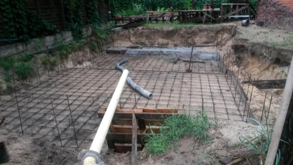

KosEroh Опубліковано: 14 липня 2014 Автор Поділитись Опубліковано: 14 липня 2014 Сорри за паузу, после неудачного опыта с миксером, который засел на участке, была взята пауза для отсыпки и планирования нормального въезда на участок. Въезд сделан, работы продолжаются. Спланировали более мелкую часть бассейна (высота борта 1,5 метра), вывязали всю арматуру. Готовимся к заливке дна, пока что без блоков. 1 Посилання на коментар Поділитися на інших сайтах More sharing options...

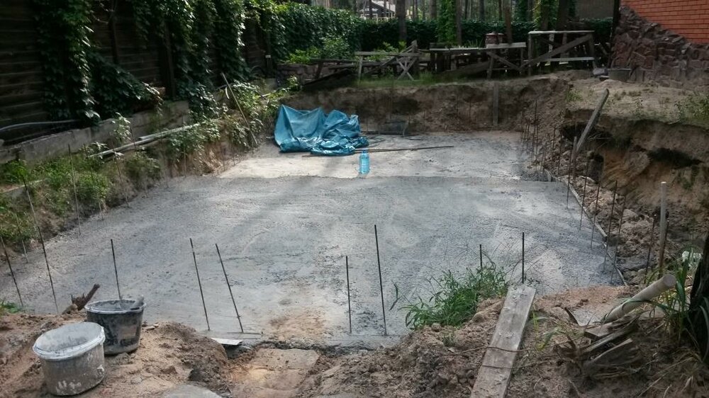

KosEroh Опубліковано: 23 липня 2014 Автор Поділитись Опубліковано: 23 липня 2014 На выходных залили полностью дно. С насосом, конечно, значительно легче, чем руками ))) Кто-то просил смету вести. Выкладываю на сегодня а) арматура - 0,5 тонны - около 4 тыс. грн б) сетка кладочная - 30 карт по 50 грн - 1,5 тыс. в) бетон - всего 10 кубов по 650 грн - 6,5 тыс. г) бетононасос - 2,7 тыс. грн д) прочее (всякие доплаты по транспорту за первый миксер, круги на болгарку и пр.) - 1 тыс. грн Итого 15,7 тыс. грн. Все работы - своими руками, что бесценно )))) На очереди покупка термоблоков, завоз щебня и цемента (борта будем лить на месте сами из бетономешалки). 6 Посилання на коментар Поділитися на інших сайтах More sharing options...
lior Опубліковано: 23 липня 2014 Поділитись Опубліковано: 23 липня 2014 На выходных залили полностью дно. С насосом, конечно, значительно легче, чем руками ))) На очереди покупка термоблоков, завоз щебня и цемента (борта будем лить на месте сами из бетономешалки). как заливали перепад по глубине (не стекал ли бетон )? Посилання на коментар Поділитися на інших сайтах More sharing options...
KosEroh Опубліковано: 23 липня 2014 Автор Поділитись Опубліковано: 23 липня 2014 Перепад 25 см по высоте на 1 м по длине, бетон пытался стекать, поэтому оставил неровный переход, очень помогла сетка, которую поверх в бетон вкладывал - она основную часть сдержала. Чуть позже детальные фото перепада сделаю и прочих нюансов, видно будет При заливке бортов переход выровняю под уровень, потом финишно отшлифуем штукатуркой уже. 2 Посилання на коментар Поділитися на інших сайтах More sharing options...
