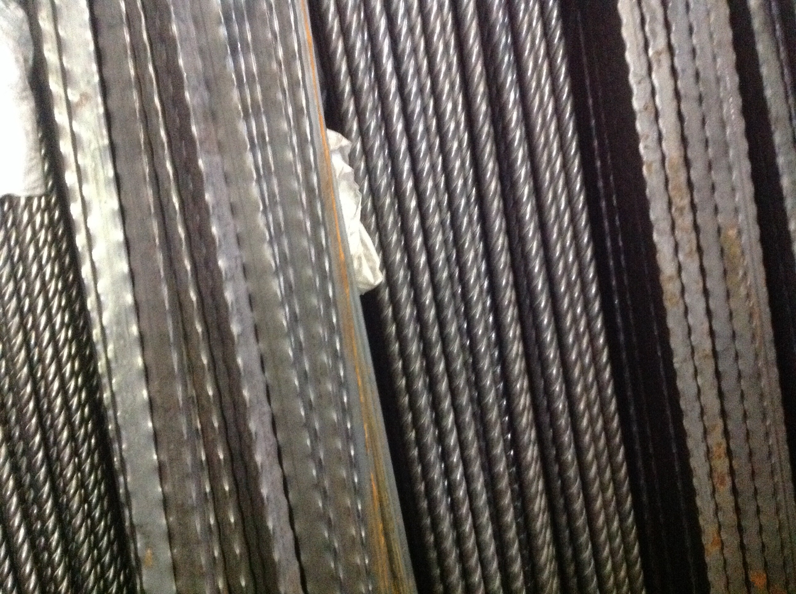

qawsed12qawse Опубліковано: 26 вересня 2015 Поділитись Опубліковано: 26 вересня 2015 Communica, Видел формованные металлические трубы. На Ец в самый раз и интерьер не портят, особенно если патинировать под бронзу Посилання на коментар Поділитися на інших сайтах More sharing options...
trik Опубліковано: 26 вересня 2015 Поділитись Опубліковано: 26 вересня 2015 Communica, Видел формованные металлические трубы. На Ец в самый раз и интерьер не портят, особенно если патинировать под бронзу 1.Цена таких труб порадует очень... А у ТС до сих пор чердак не утеплен. 2. Для отопления они не совсем подходят т.к. "рифленость" есть и в внутри трубы, что скажется на сопротивлении движения теплоносителя. При ЕЦ это может быть очень критичным. 3. Не в курсе, но допускаю что в процессе придания рифлености нарушается структура металла не в лучшую сторону. Если труба цельнотянутая (дорогущая) то ни чего страшного, а вот если сварная то в месте сварки вероятны потенциальные протечки. ИМХО не надо с этим связываться. 2 Посилання на коментар Поділитися на інших сайтах More sharing options...
2234424 Опубліковано: 26 вересня 2015 Поділитись Опубліковано: 26 вересня 2015 ИМХО не надо с этим связываться. Подтвержу мнение что не надо связываться с гнутыми трубами. Но ЕЦ от котла в печи делать на полипропилене это ошибка. Надо все вести металлом. Коммуника, вы решите хотите ли вы полностью переделывать систему отопления зимой в мороз когда она потечет? Не искушайте судьбу, отказывайтесь от полипропилена (даже если уже договорились, вообще тот кто согласился делать от котла в печи полипропилен это реальный мудак и вредитель даже с точки зрения безопасности и надежности долговечности), и делайте нормально металлом ДУ50 по периметру дома. 1 Посилання на коментар Поділитися на інших сайтах More sharing options...
trik Опубліковано: 26 вересня 2015 Поділитись Опубліковано: 26 вересня 2015 Подтвержу мнение что не надо связываться с гнутыми трубами. Но ЕЦ от котла в печи делать на полипропилене это ошибка. Надо все вести металлом. Коммуника, вы решите хотите ли вы полностью переделывать систему отопления зимой в мороз когда она потечет? Не искушайте судьбу, отказывайтесь от полипропилена (даже если уже договорились, вообще тот кто согласился делать от котла в печи полипропилен это реальный мудак и вредитель даже с точки зрения безопасности и надежности долговечности), и делайте нормально металлом ДУ50 по периметру дома. +100500! Добавлю свое виденье. ...делайте нормально металлом ДУ50... и до теплоаккумулятора. А с него разводите металлопластиком по комнатам с не большим насосом в кольце. Также в ТА врезать ТЭНы и получить тариф на электроотопление. Туда же в перспективе сможете врезать, если захотите, газовый котел и солнечные коллекторы. Посилання на коментар Поділитися на інших сайтах More sharing options...
qawsed12qawse Опубліковано: 26 вересня 2015 Поділитись Опубліковано: 26 вересня 2015 Да и шут с ними с этими рифлеными трубами. Цена конечно высока , есть выполненные из безшовных труб, проблемму повышенного сопротивления решает увеличенный на размер диаметр. Просто видел ЕЦ выполненную именно такими трубами. Человек сам сделал валки прокаточные на участке и откатал 51 трубу. Выглядит замечательно, как канаты ажурные и не требует усилий по прятанию труб от жен Наша топикстартер наверное уже умаялась тут с нами разговаривать, а заканчивает систему отопления. Посилання на коментар Поділитися на інших сайтах More sharing options...
