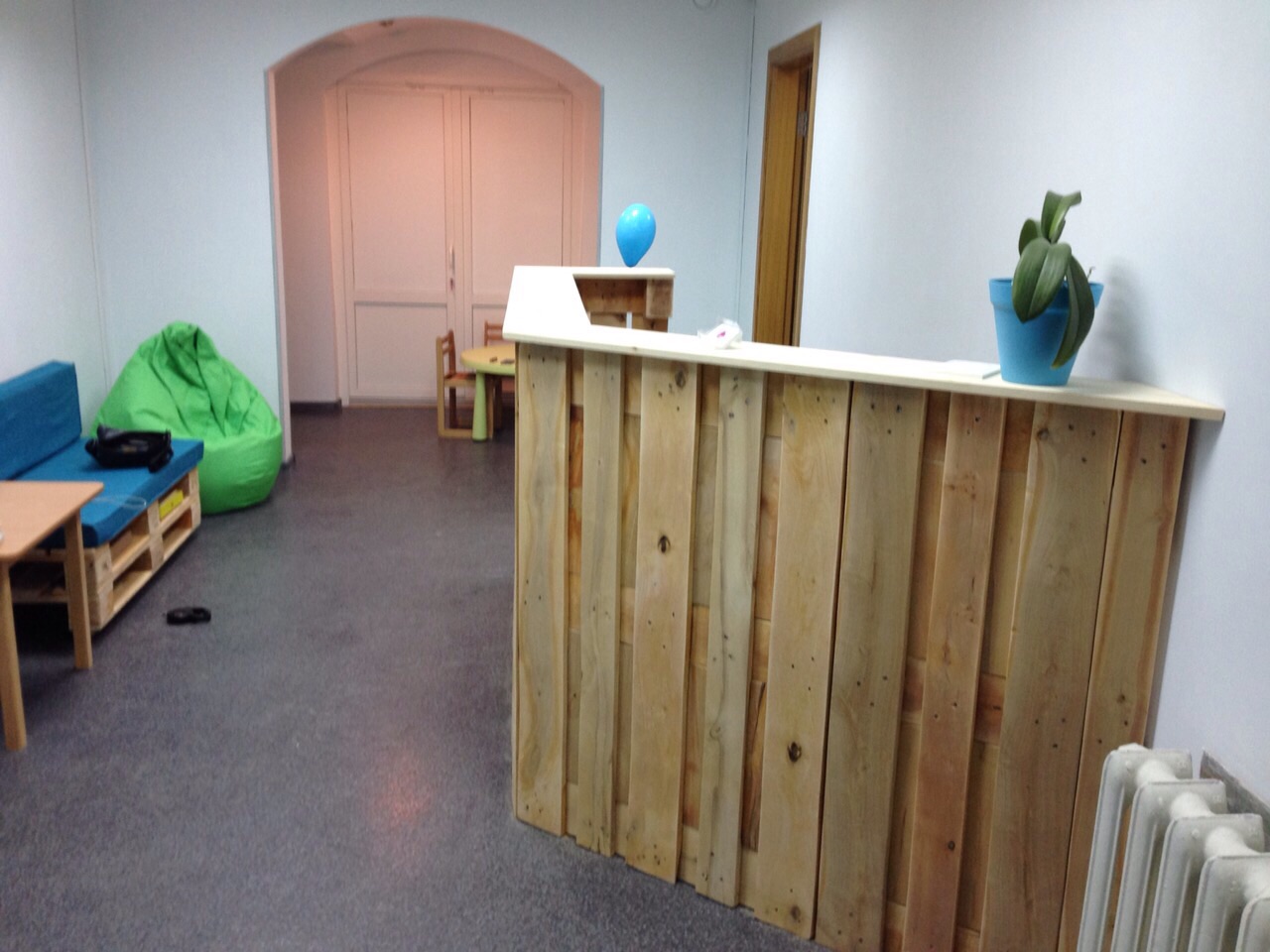

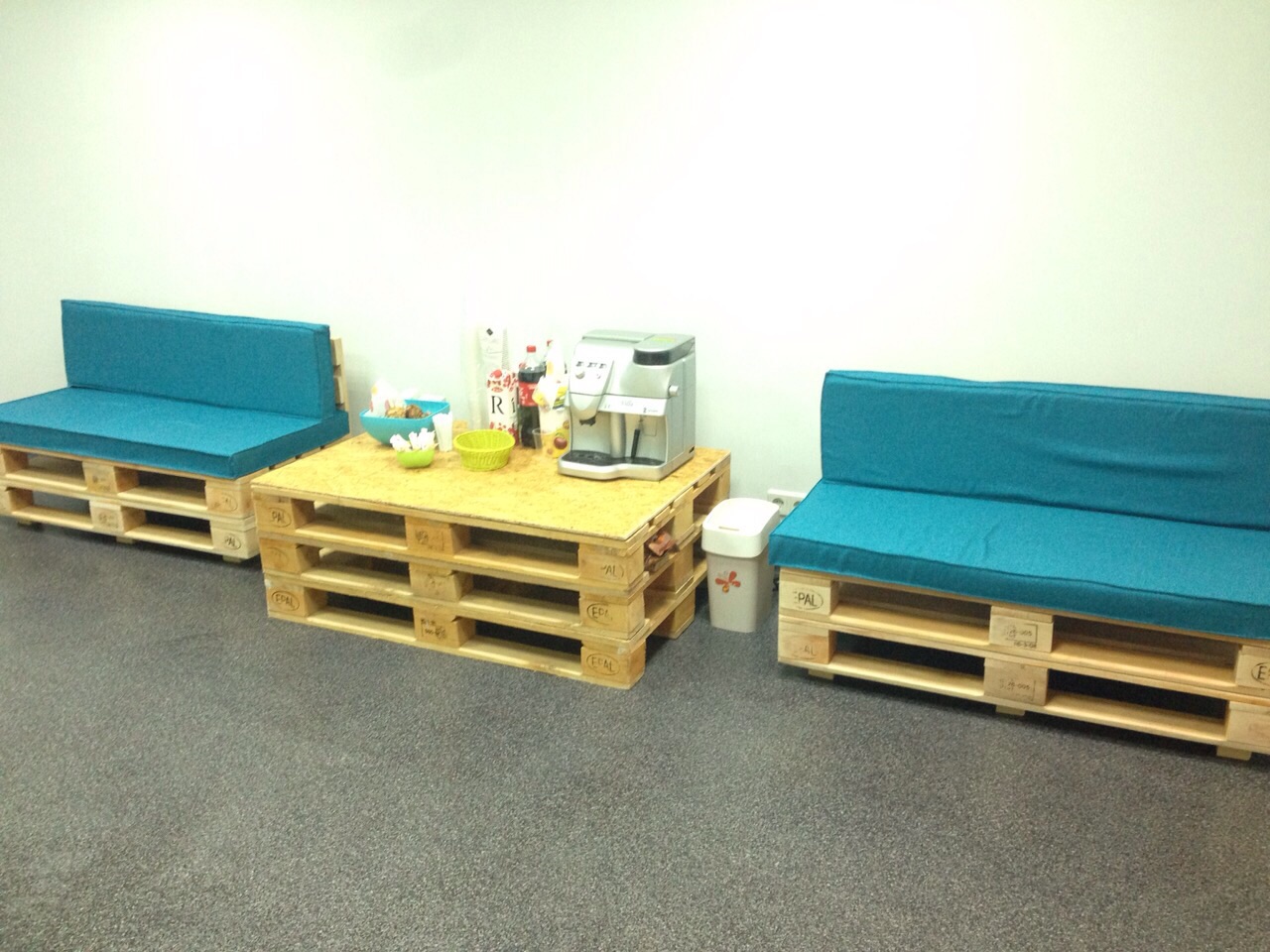

Возвращаясь с теме мебели из поддонов, как раз мастерим нечто подобное в входную группу своего детского центра. Поддоны покупали ольху, новые по 90 грн за шт, разбирали шкурили и собирали обратно на саморезы, сверху паралон 8 ку и съемный чехол, сидеть очень удобно и внешний вид по лучше самого дешевого дивана. Что касется покраски, со временем желтизна дерева все равно проступает, я думаю мы бесцветным лаком покроем и все. Вот что вышло, на стол будет другая столешница, не сиотрим на осб.
  • Лайк 6
и вторая фотка

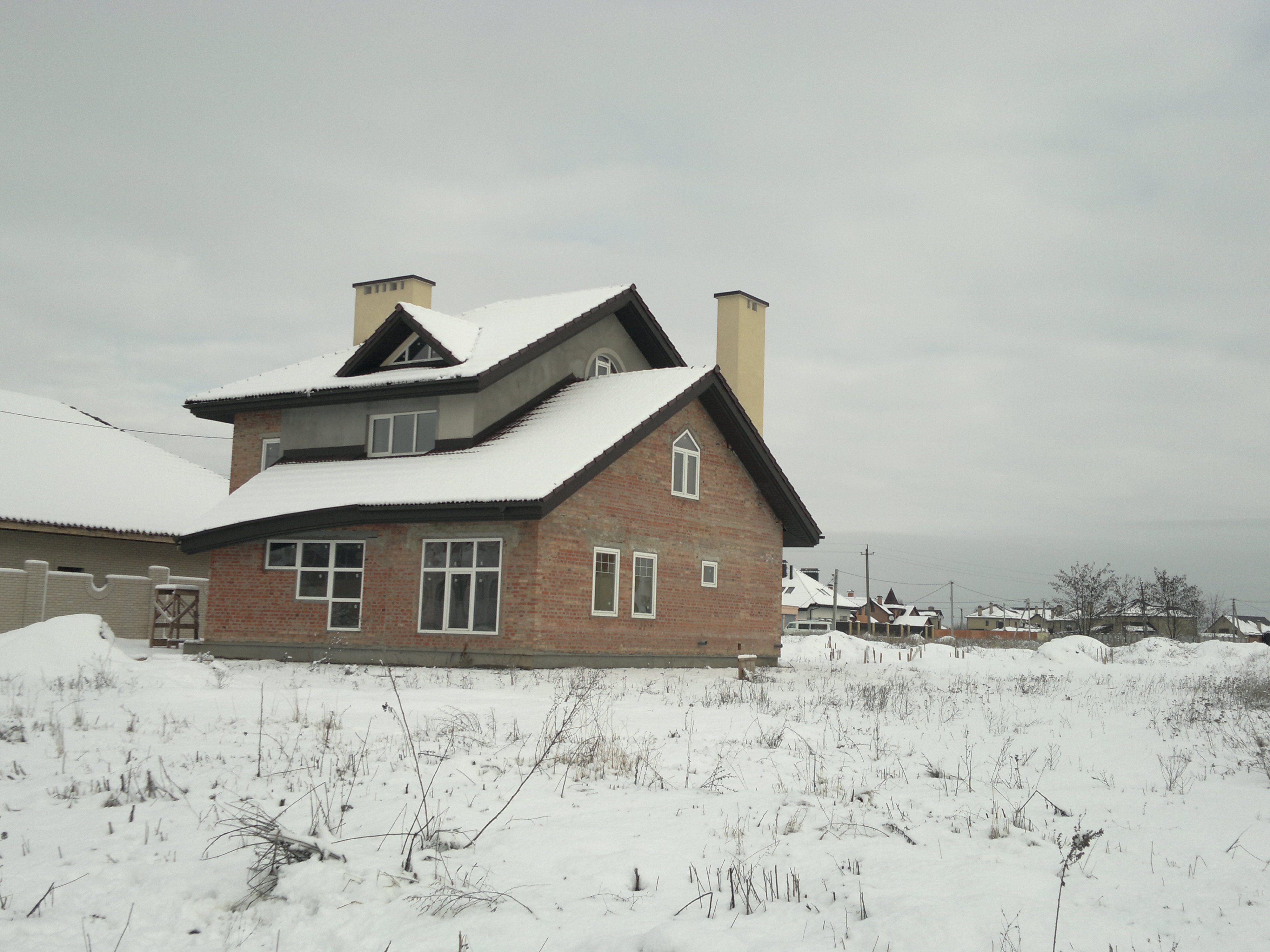

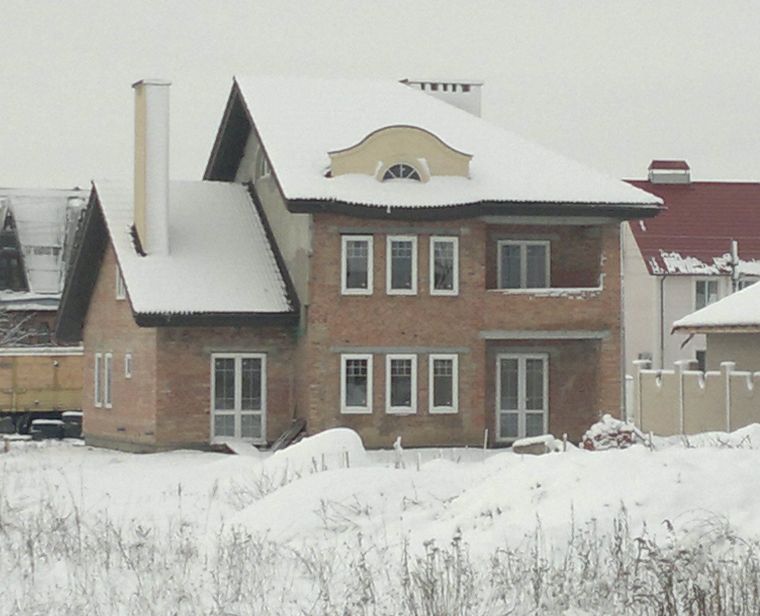

Яка висота комина? Вражає...

Вы не первый :)! Но Вы знаете, без ТАКОЙ трубы - "не то пальто". Я видела три дома по аналогичному проекту, но без оного девайса - не то... Пардон за флуд

Спасибо за комменты и фото! Дом симпатишный, очень. Дымоход, действительно, выглядит очень стильно и несет в себе такую изюминку. Да и весь дом - очень оригинальный и интересный. Очевидно, что он отражает вкус и стиль хозяйки. Но... Как бы это не обидеть нового гостя? На вкус и цвет все дома разные. Вы любите этот дом - и это главное, никого не слушайте. Зажмурьте глаза и не читайте дальше :rolleyes:.
- Какой у него метраж? На сколько постоянных жителей такой метраж?
- А какой размер участка? Судя по тому, что стоит почти на границе, соток 6-8? Соотношение размера дома и размера участка не важно?
- Судя по названию фотографии "дом восток.jpg" - это ТАКОЕ остекление на восток? А вот та веранда или тамбур тремя маленькими + 1 одно мини окошечками выходят, получается, на юг?

Дом у нас 150м2, семья из 4 человек, соток 20, посажен в северо-западной части -отступ по 7 м от заборов. Мы как раз чувствуем себя свободно в отличие от обладателей больших домов на стандартных участках :).
Дом-восток- это наше личное название фото - тыла нашего дома. У нас и западная часть есть - вот там вход и тамбур...
