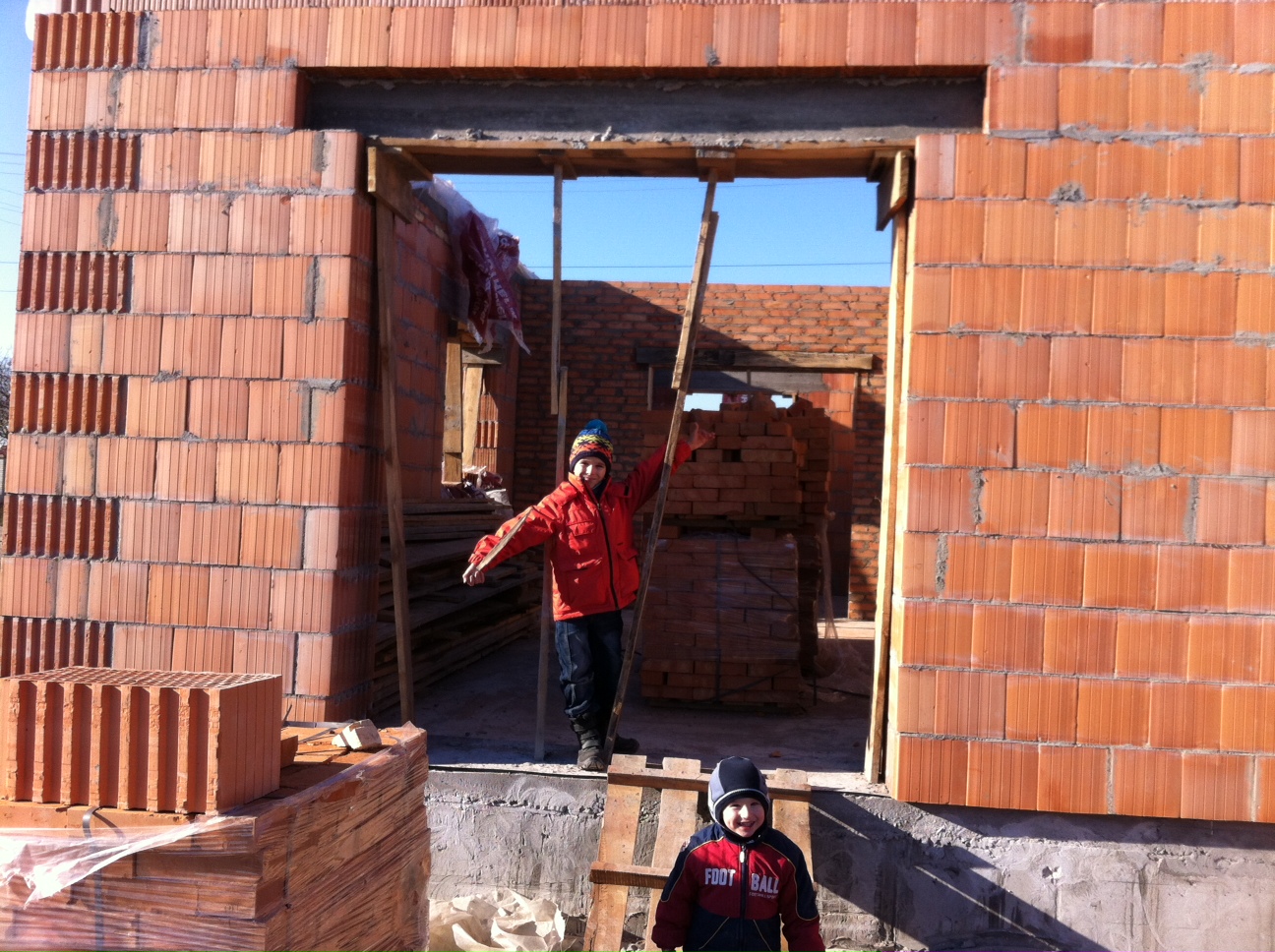

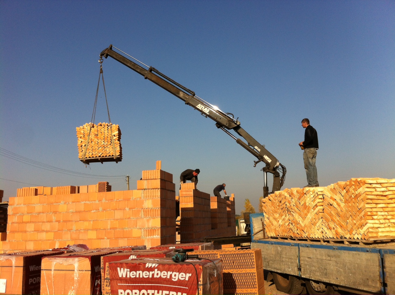

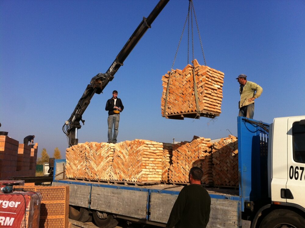

Communica Опубліковано: 12 жовтня 2014 Автор Поділитись Опубліковано: 12 жовтня 2014 dr.schiefer, спасибо за Ваши советы! Правда, мало что поняла после первого прочтения. Для меня крыша - пока что-то очень далекое и туманное. Прочитаю еще несколько раз и отвечу. А у нас вчера был смертельный номер - разгружали рядовой кирпич для внутренних стен прямо внутрь дома. Т.к. участок уже загроможден и подъездов к дому совсем не осталось, пришлось в срочном порядке разбирать забор и экстренно пересаживать пару туй. Еще и муж мой, любитель страшилок, напугал меня тем, что паллета с кирпичем может упасть прямо на стену из поротерма. Или просто ее зацепить. В силу неодинаковой массы и прочности понятно что пострадало бы в таком случае. Но все прошло благополучно! Во многом благодаря водителю манипулятора, который лихо управлял не только краном с пульта ДУ, а и помощниками. Со словами: "Вы что тут все первый раз на стройке?" - он взял командование в свои руки и кирпич был успешно перегружен. Напишу прямо тут его контакты. Имя забыла спросить, а на визитке нету, зато прилагаю фото героя. Спасибо! Услуги крана-манипулятора: (067) 888-77-99 (067) 888-77-66 Сам кирпич взяла Корсунь-Шевченковский. Менеджер порекомендовал, как отменный по качеству. Качество действительно оказалось хорошее, а вот размерчик - немного нестандартный, длиннее обычного. Поэтому несущие стены у меня получатся не 38 см, а 39-40, что сожрет внутреннее пространство. Это плохо. Еще и цена получилась этой партии (чтобы не ждать попутного транспорта с завода, заказали у дилера со склада) по 2,29 за штуку. С завода будет по 1,73. На всем заказе кирпича в итоге потеряла 2300, зато выиграла пару дней. Не жалею, т.к. с четверга уже дожди обещают вроде... 1 Посилання на коментар Поділитися на інших сайтах More sharing options...

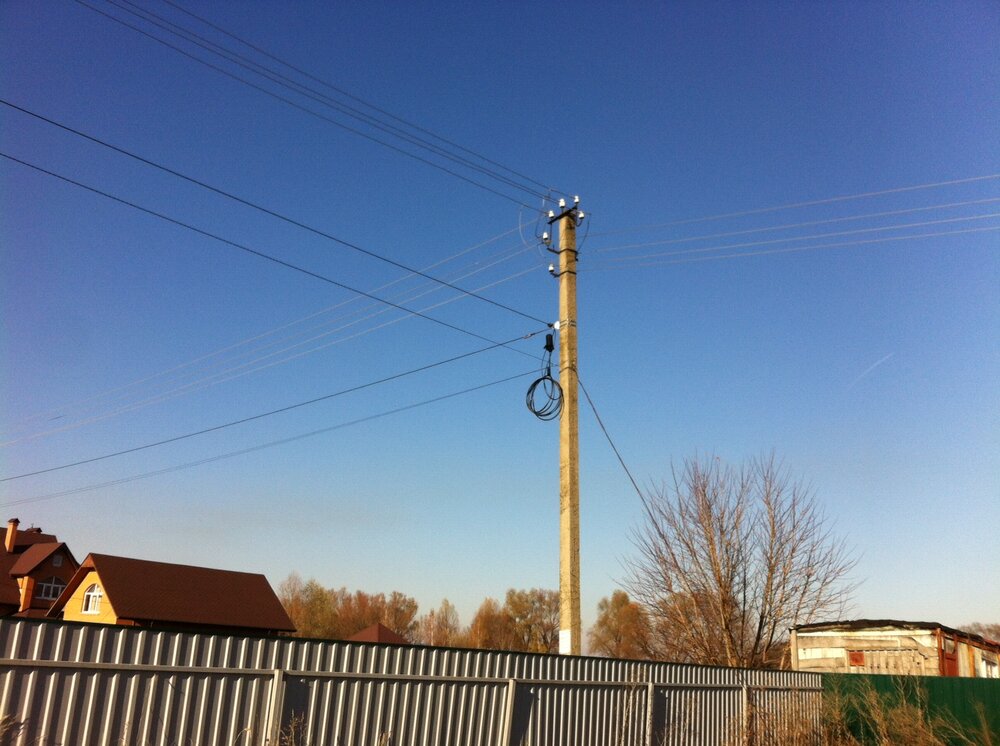

Communica Опубліковано: 25 жовтня 2014 Автор Поділитись Опубліковано: 25 жовтня 2014 А у нас в квартире газ, А у вас? А у нас "Газу - НЕТ!", но зато - ИНТЕРНЕТ!!! Приезжаю на неделе проведать строечку. Смотрю, на близлежащих к моему участку столбах какие-то парни чего-то с проводочками делают. Ум мельком отмечает, что как для укртелекомовцев или рэсовцев работники больно молоды. Там обычно жизнью побитые дядечки проводки чинят. "Ребята, не интернет ли тянете?" Он самый! ОПТОВОЛОКНО! Все, цивилизаци-ия пришла и в Рожны! Ура! Цены от 100 грн, безлимит, скоростя как в городе. Жить (и работать) можно! Обрадовала (:D) мужа. У него стало на одну отмазку меньше, почему он не переедет в дом. Ею, как вы догадались, был скоростной инет. А бойцы наши выгнали почти все внутренние стены и перегородки, залили перемычки и первый монолитный пояс, выюзали почти весь поротерм. Все готово для монтажа балок перекрытия. Самими балками они заниматься отказались, типа "мы каменщики, а балки - не наш профиль". Поэтому с авансом уехали домой греться и голосовать. Их сменят на пару дней крышники - вымочить в огнебиозащите и монтировать краном балки. Надеюсь, каменщиков не придется ждать обратно и уговаривать так долго, как монолитчиков. И цены они внезапно не поднимут. Мы научены горьким опытом, поэтому оплатили не 100% выполненных работ, а часть. Иначе у бригады будет слишком большой соблазн взяться за новый объект: здесь все самое "вкусное" уже сделано. Да, и я их таки немного перехвалила. Ребята очень ответственные и аккуратные в работе, но... В день отъезда они были ошарашены требованием заказчиков разобрать один ряд блока. Не сомневаюсь, что именно они обо мне подумали в первый момент, даже слово могу повторить. А всего-то лишь поленились лишний раз заглянуть в проект и там, где нужны были 25-е блоки только с двух сторон (с двух других лягут балки), уложили полный ряд блока. Проверили, поняли, согласились, быстро разобрали... Кстати, может кому будет полезно, блок 25 Е3 не является теплоизоляционным и класть его на недешевенький такой теплый раствор не имеет смысла! Ибо он по-любому является мостом холода. Информация точная, получена от производителя. ... Благодаря тому, что блок укладывали на сетку, не далее как 4 дня назад и на простой раствор, демонтировался он вполне удачно. Я ожидала худшего и была на грани паники, когда узнала о необходимости демонтажа. Строители-каменщики приятно удивили наведенным порядком перед своим отъездом. Все поддоны и кирпичики аккуратно сложены, мусор из дома выметен, инструмент надежно спрятан. Просто вспоминается, что после монолитчиков мы вывезли на мусорку два огромных мешка бытового мусора. Типа, "не принято нам самим вывозить". Т.е. я должна вывозить чьи-то консервные банки и объедки? Ну то таке, мелочь, а осадок остался, поэтому делюсь) Дом уже становится похожим на дом. Фото прилагаю. Планировка и размеры мне дико нравятся. Обалденный широкий выход на будущую террасу. Вид из него пока не очень. Но, доживем и до бассейна, и цветущего сада Кухня, переходящая в гостиную-столовую. Основной вход в дом (слева очень удобные ниши и как бы двойной коридор). Туалет напротив входной двери - дико нефеншуйно. Долго колебалась, но таки решила делать. Зато практично и удобно. На пять человек все же надо 2 туалета, мое имхо. А в саду траблы. Задала вопрос в профильной теме 5 Посилання на коментар Поділитися на інших сайтах More sharing options...

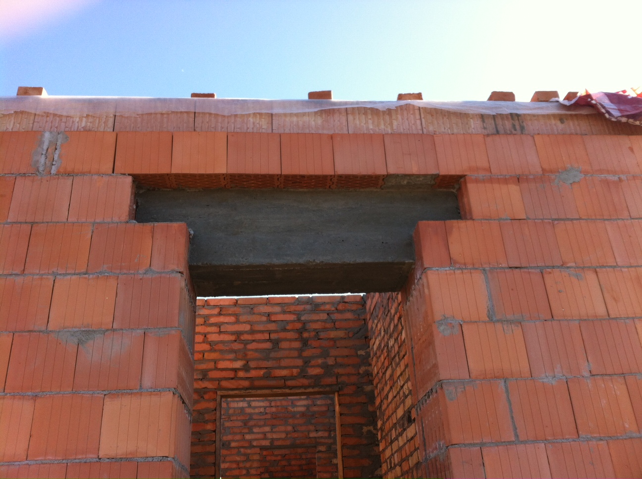

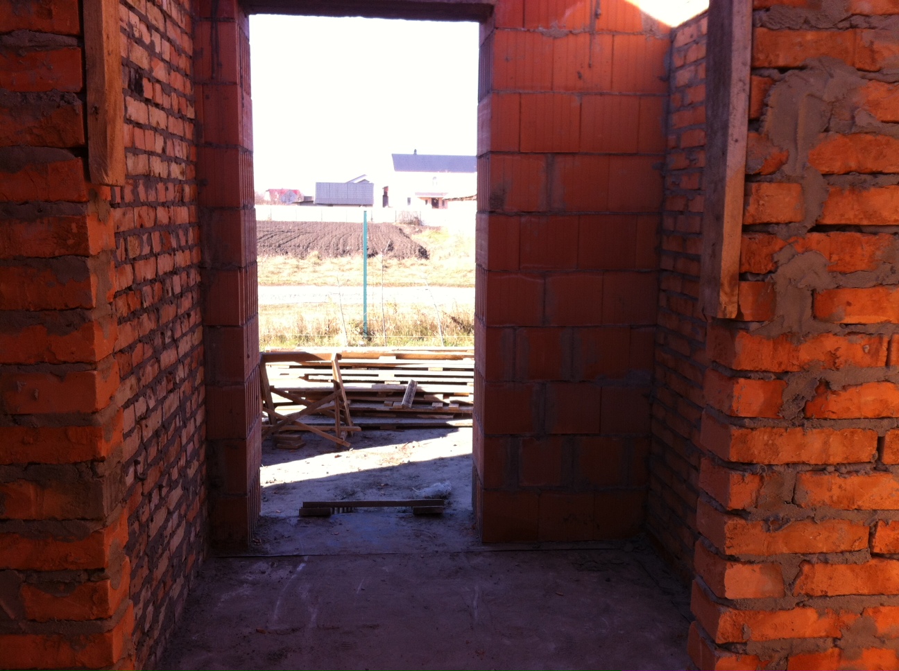

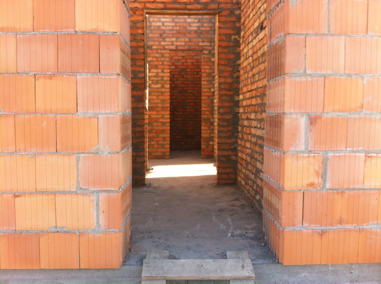

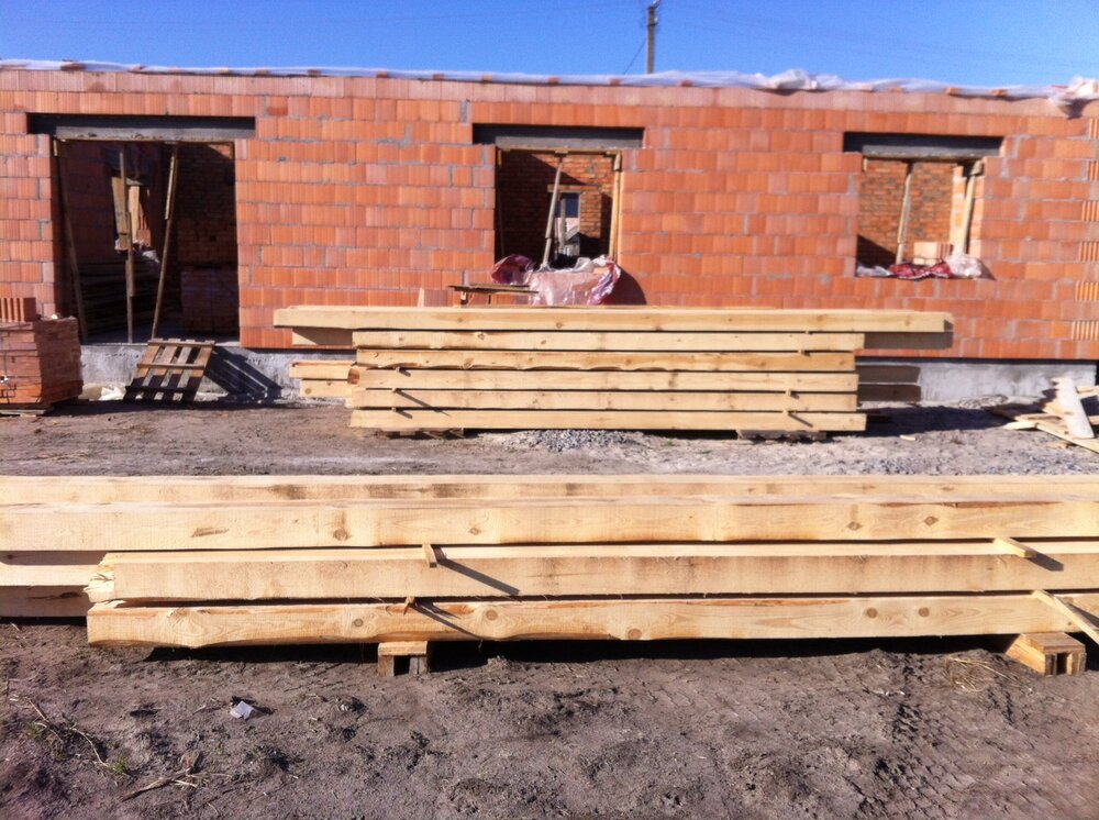

fiva Опубліковано: 27 жовтня 2014 Поділитись Опубліковано: 27 жовтня 2014 а почему над внутренними дверями нет перемычек хотя бы из уголка? Посилання на коментар Поділитися на інших сайтах More sharing options...
Communica Опубліковано: 27 жовтня 2014 Автор Поділитись Опубліковано: 27 жовтня 2014 (змінено) а почему над внутренними дверями нет перемычек хотя бы из уголка? Над внутренними дверями перемычки везде есть. Просто они очень тонкие получились, на фото не видно, т.к. еще не снята опалубка из дерева. Добавлено через 2 минуты строится можно и "без". А утепляться ведь все равно прийдется Кирилл, мы как раз закупили для внешних стен 50-й Поротерм, т.к. он по заявлению производителя и отзывам некоторых уже построившихся форумчан не требует утепления. Правда, тут всплыл один нюанс, дальше опишу детально. Небольшое такое попадалово с мостами холода. Змінено 27 жовтня 2014 користувачем Communica Посилання на коментар Поділитися на інших сайтах More sharing options...

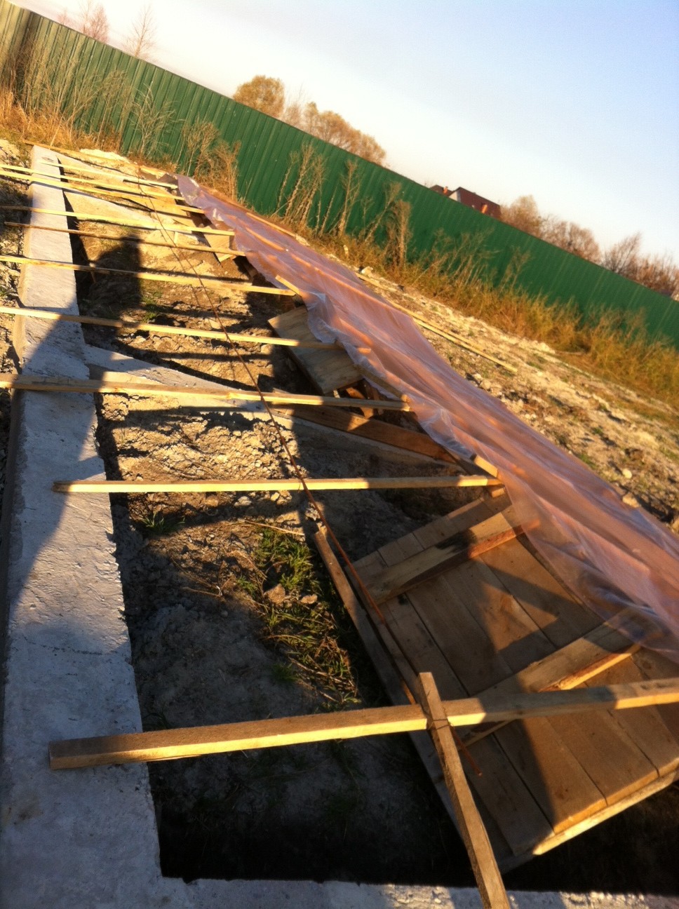

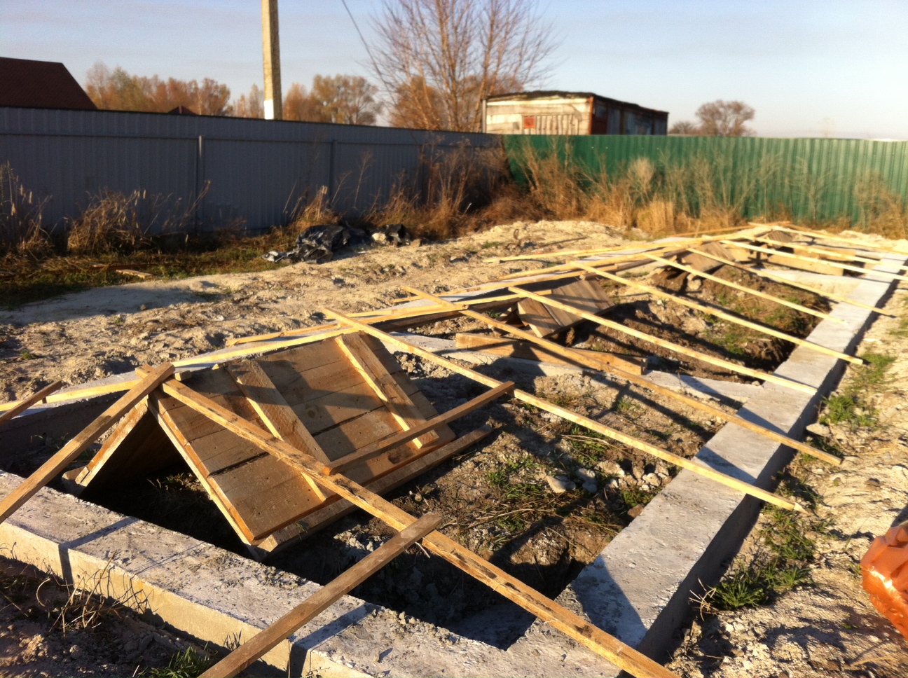

Drosselbeere Опубліковано: 27 жовтня 2014 Поділитись Опубліковано: 27 жовтня 2014 А укрытие фундамента - не скажите. Не на 100%, но все же немного воду отведет. А сухой мороз бетону ж вроде и не страшен? бетон от воды за зиму не разрушиться, тем более у вас класс как минимум С16/20, соответственно водопроницаемость W6 минимум. неприятные процессы происходят именно от воздействия сил морозного пучения, отсутствия отмостки, не нагружености ф. ленты.... 1 Посилання на коментар Поділитися на інших сайтах More sharing options...

loader Опубліковано: 27 жовтня 2014 Поділитись Опубліковано: 27 жовтня 2014 А сухой мороз бетону ж вроде и не страшен? как и мокрый. иначе как стоят бордюры, фундаменты забора и т.п. если глубина залягания нормальная - ничего ему не будет. но хуже конечно не сделали Посилання на коментар Поділитися на інших сайтах More sharing options...

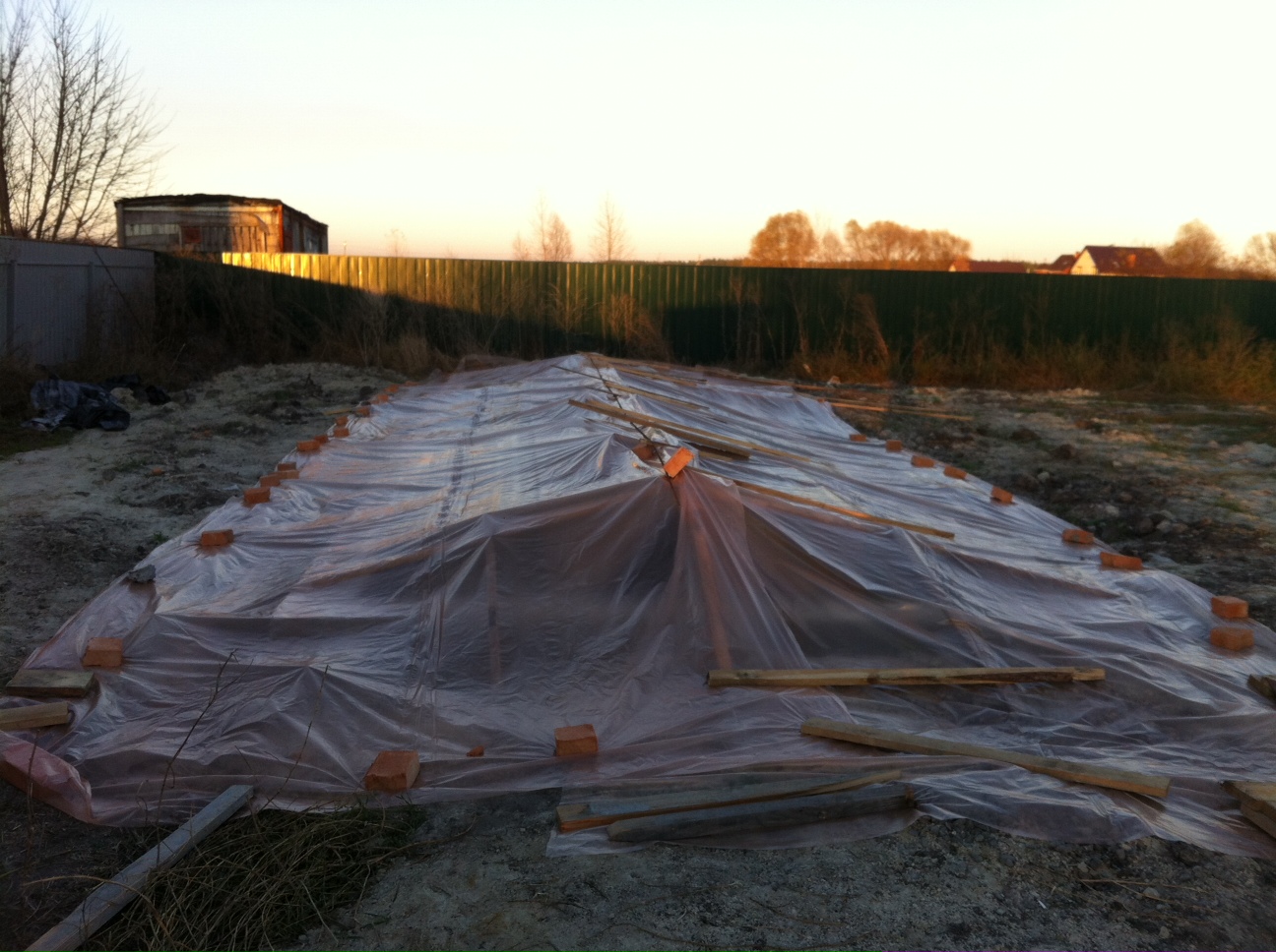

CARAGANDA Опубліковано: 27 жовтня 2014 Поділитись Опубліковано: 27 жовтня 2014 ...А мы пока законсервировали фундамент конюшни до весны. Вот так было, и так стало. Архитектурный проект "Укрытие", авторство моего мужа Хоть он и против коней, и всего, что с ними связано, а все же в землю здесь закопано около 20 тыс. грн. Нехорошо, если будет вода-мороз крошить фундамент. Из подручных досточек была сооружена такая конструкция, пригодились и остатки арматуры. Сверху накрыли пленкой. Пленку снимите, не выбрасывайте денюжку, ее порвет при первом серьезном ветре, а фундаменту ничего не будет, у него работа такая, "из огня, да в полумья" А Десна рулит, я вас вижу с правого берега ;) Посилання на коментар Поділитися на інших сайтах More sharing options...
