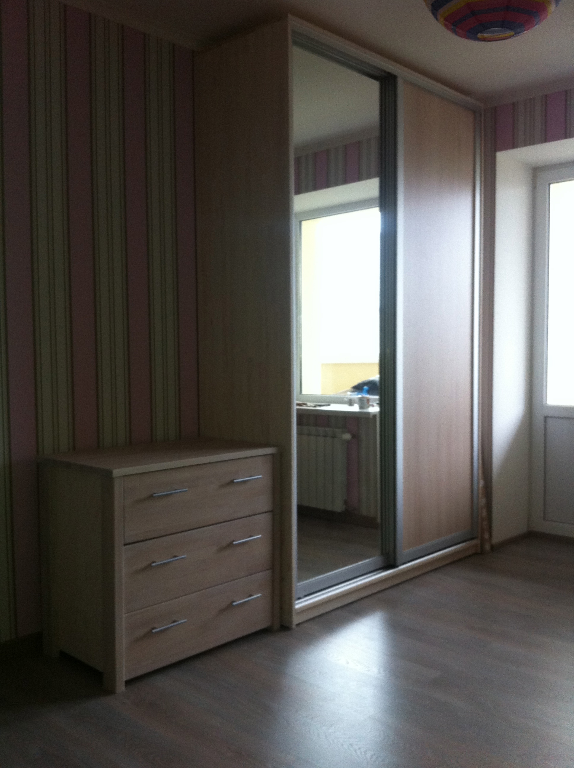

Шкаф купе из деревянного щита
sashok24
Была идея сделать мебель в детскую с дерева.
Долго собирался. Наконец то сделали. Не судите строго. Первый раз.
Материал щит сосновый мебельный, куплен и порезан в Епицентре.
Покраска: масло воск для детских игрушек OSMO.
Вроде как ни че и получилось.
Тумбочка тоже щит мебельный но буковый. В итоге принято решение использовать сосну поскольку бук плохо впитывает воск.
Выглядит красиво. Кромковали в эпике? Или сами? Как вклеивали зеркало? Окантовка под дверь тоже с эпицентра?
У меня похожий, но на 2 зеркала и очень не хватает некого подобия ручек. Каждый раз пальцами по зеркалу открываю
Я бы сказал не кромковал а фуговал. Фасад сделан с ДСП был остаток. Щит выпускается мынимальной толщино 16мм а в профиле паз под 10. Ах, был-бы фрезер.
sashok24 к Вам есть пару вопросов: 1. Если возможно, то сделайте больше фото, особенно интересны места соединений и врезка направляющих.
2. Высота боковых стенок (как я понимаю) порядка 2,5 метров - не поведет ли со временем мебельный щит??
Собираюсь делать похожий шкаф, тоже из мебельного щита - -исходя из этого возникли такие вопросы.
