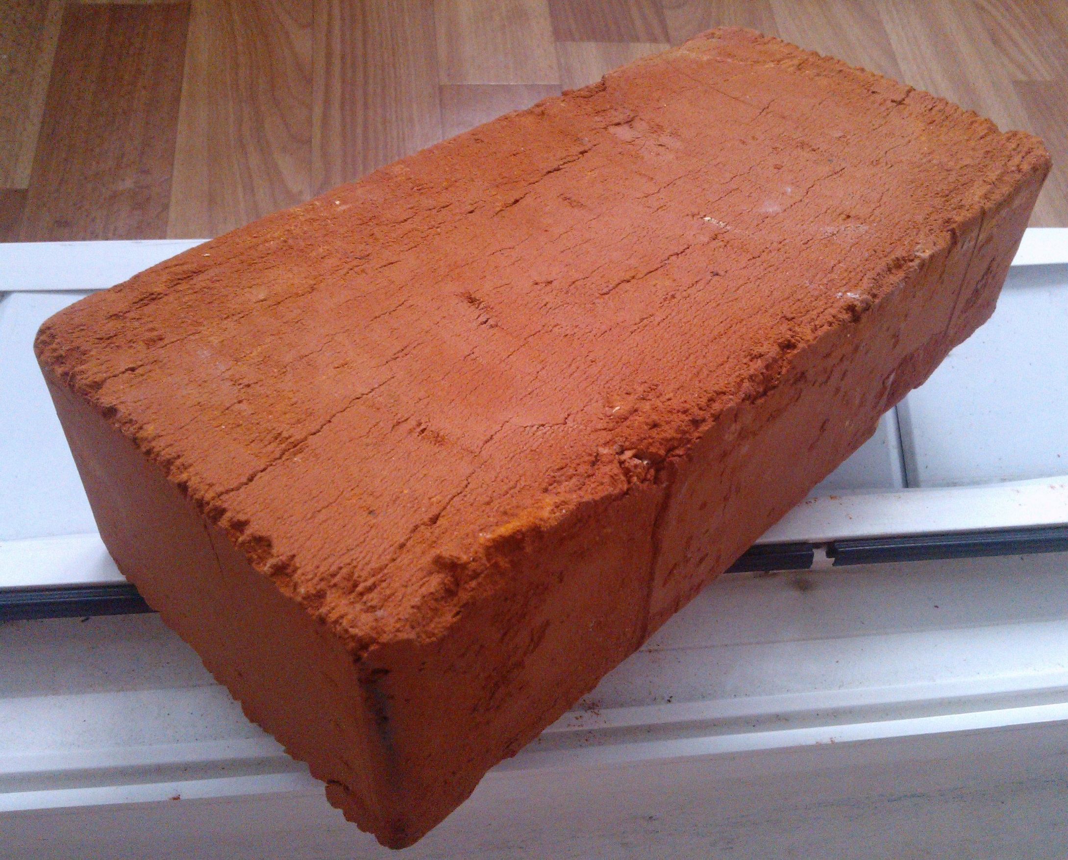

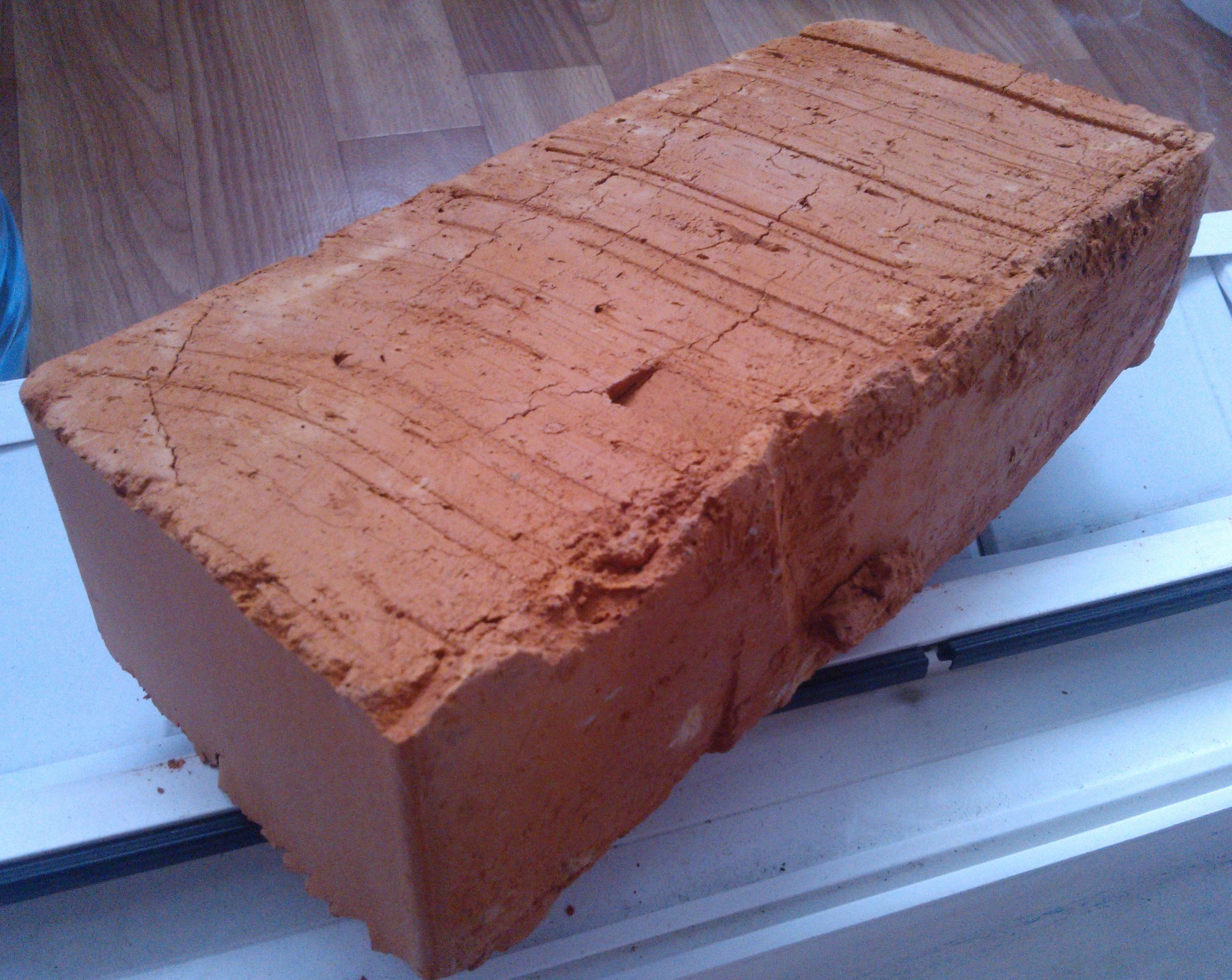

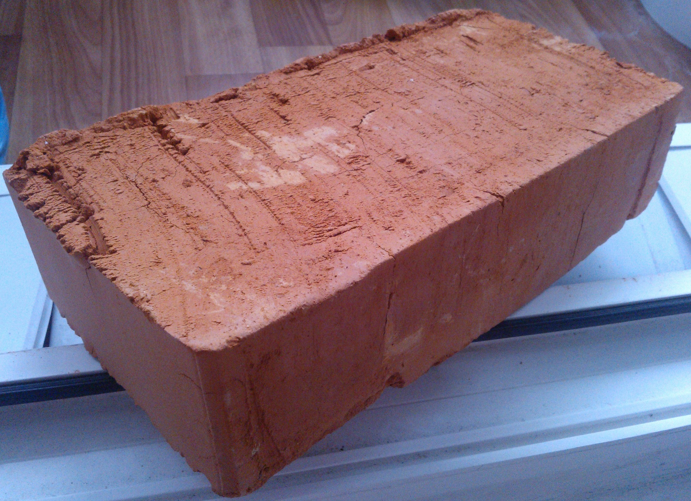

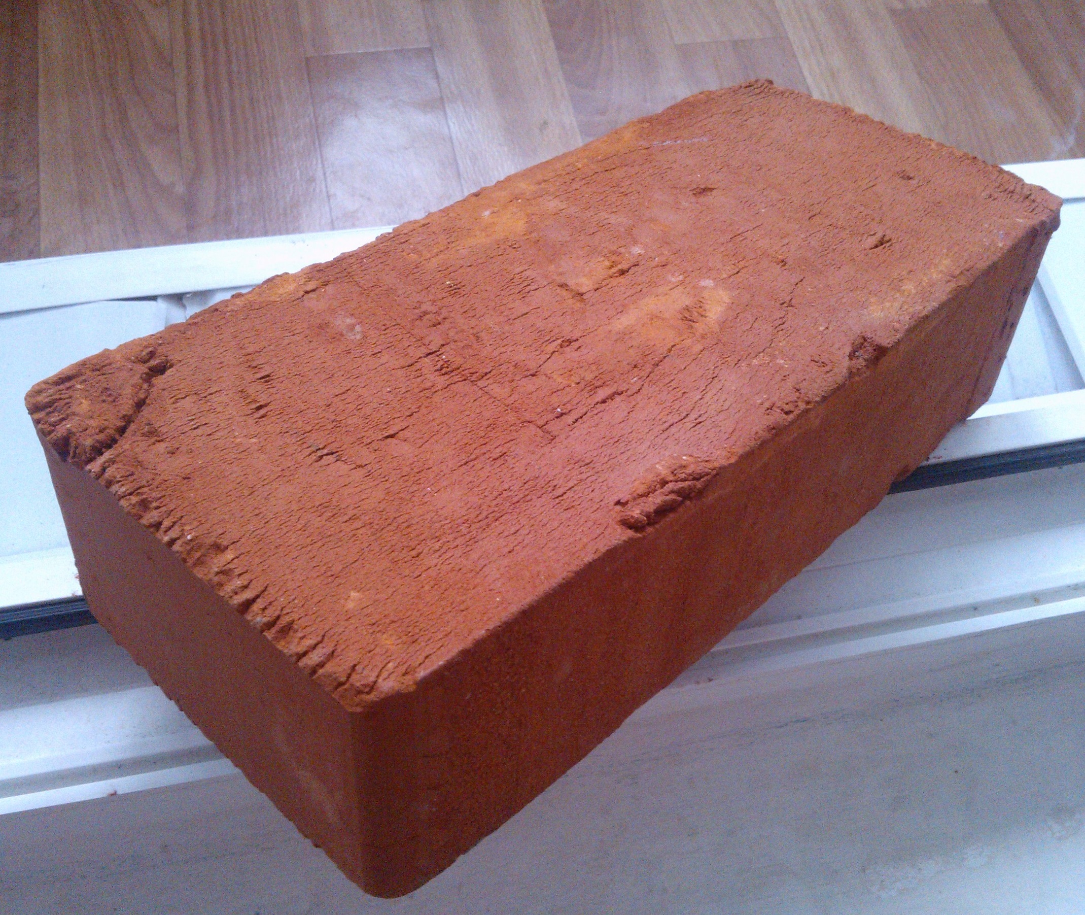

plywoods Опубліковано: 24 червня 2014 Автор Поділитись Опубліковано: 24 червня 2014 Нашел вполне приличный кирпич. Первые 2 фото - дальний золочев. Только реальный дальний золочев, а не то, что продает Ара..которого тут рекомендуют. Далее 3 фото - змиевской кирпич. На вид еще лучше дальнего золочева...и уж тем более ахтырского! Хорошо звенит. 1 Посилання на коментар Поділитися на інших сайтах More sharing options...
Brick-House Опубліковано: 25 червня 2014 Поділитись Опубліковано: 25 червня 2014 (змінено) Нашел вполне приличный кирпич. Я так то могу из палеты выбрать Ахтырский,еще и получше будет.Я Вам обьективно сбросил фото, то как это выглядит на палете.Лично я не настаиваю на том,что Ахтырка самый лучший,но то что он соответствует требованиям к рядовому красному кирпичу-факт.И уж тем более не уступает Змиеву или Д.Золочеву. Вы ж кирпич ищете?К чему здесь эти фото отобранных образчиков,да еще и с каментами типо в Змиеве самый лучший в Харькове кирпич,а все остальные не вкурсе этого.Все знают об этом кирпиче! Змиевской кирпич такой же +- как и с Золочева.Или Вы решили,что торговать Змиевским кирпичем может только кто то определенный? Раз Вы хотите найти кирпич "лучше" чем у всех,мой Вам совет поехать на производство кирпича,посмотреть глазами,взять по десятку кирпичей этих производителей,разбить их в ручную,посмотреть на срез(он должен быть однородным ,без вкраплений,без свиля) и делать выводы.В идеале в лабораторию отдать,но это дорого и не оправданно.В офисах продавцов или по фото кирпич оценивать не правильно. Нет сейчас лучшего кирпича!Плюс партия от партии пляшет,обжиг же в "ручном" режиме. ПыСы: Ара и продает Д.Золочев и уже далеко не один год,а Ваш "секретный" продавец напрасно наговаривает на конкурента. Змінено 25 червня 2014 користувачем Brick-House Посилання на коментар Поділитися на інших сайтах More sharing options...
PRO100_MASTER Опубліковано: 25 червня 2014 Поділитись Опубліковано: 25 червня 2014 Это Вам фотки продавец подкинул?тоже того же мнения. а вдруг это единственные целые кирпичи с целой полеты;) вот бы полету один в один таких увидеть Посилання на коментар Поділитися на інших сайтах More sharing options...

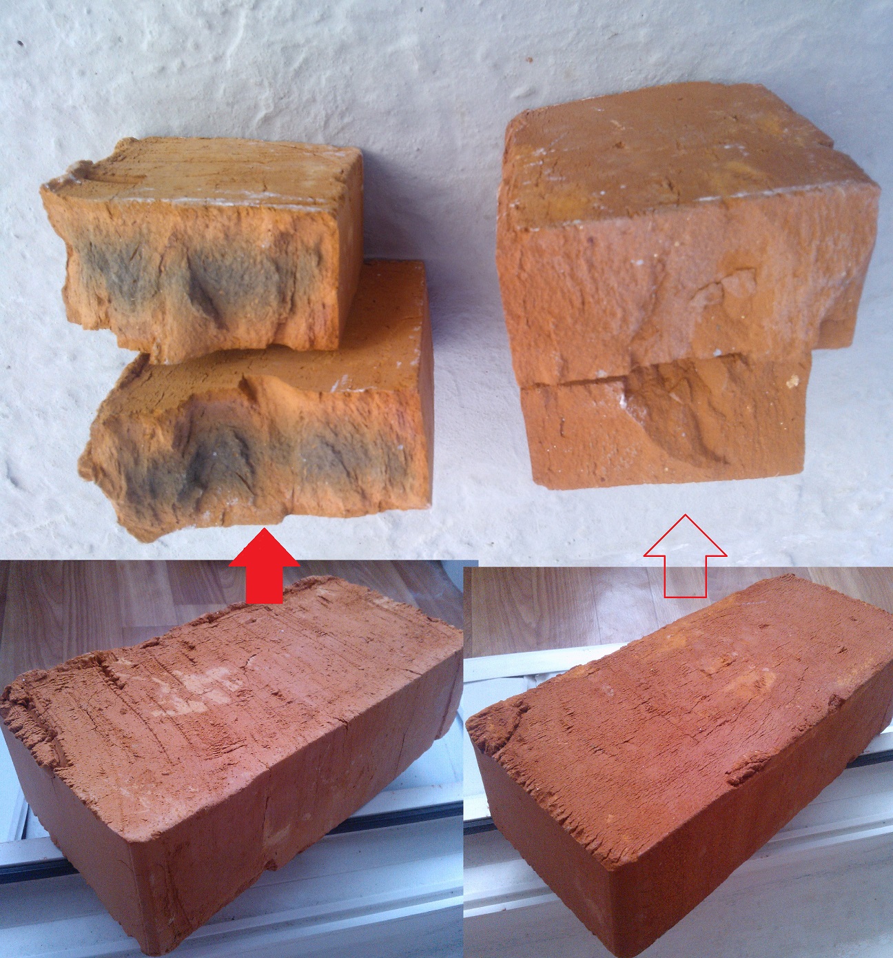

plywoods Опубліковано: 5 липня 2014 Автор Поділитись Опубліковано: 5 липня 2014 Вот для сравнения. Золочев слева, Змиев справва 1 Посилання на коментар Поділитися на інших сайтах More sharing options...

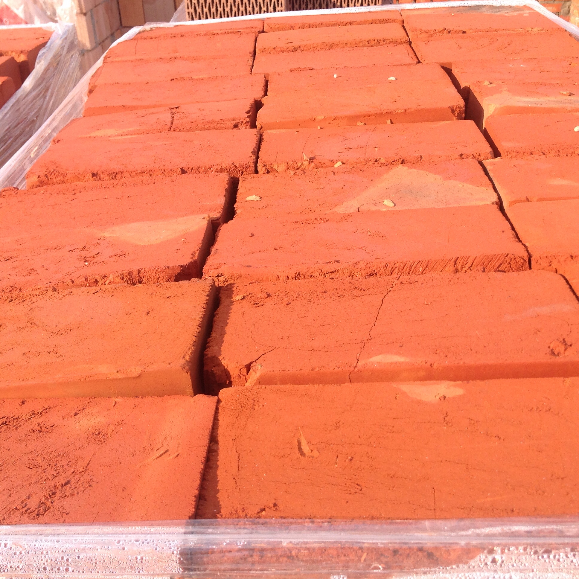

kirpi4ik Опубліковано: 8 серпня 2014 Поділитись Опубліковано: 8 серпня 2014 Вот такой кирпич устроит ? Честные м100 Еще есть ахтырка но ее вы видели у нас на площадке Посилання на коментар Поділитися на інших сайтах More sharing options...
kirpi4ik Опубліковано: 8 серпня 2014 Поділитись Опубліковано: 8 серпня 2014 И фото поддона Посилання на коментар Поділитися на інших сайтах More sharing options...
