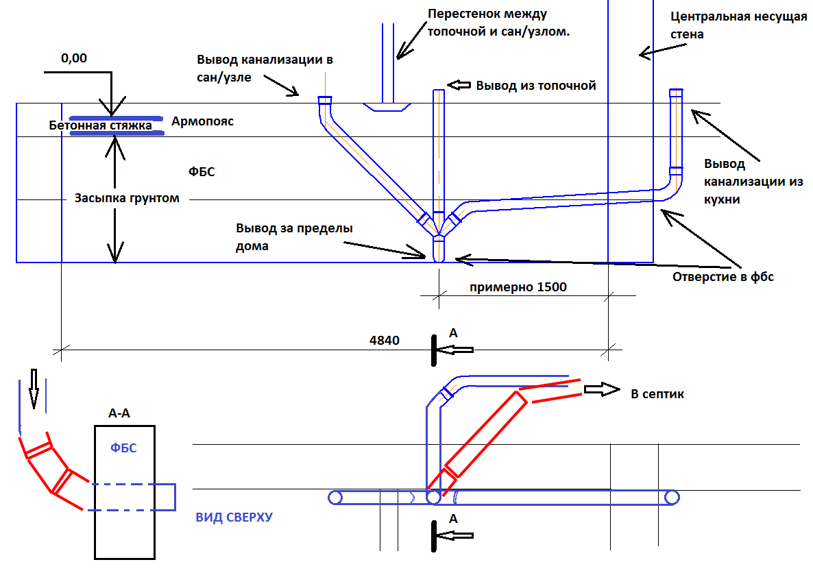

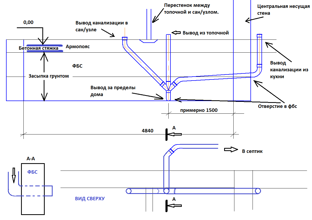

plywoods Опубліковано: 24 травня 2014 Поділитись Опубліковано: 24 травня 2014 Доброго времени суток. Подскажите пожалуйста, можно ли таким образом развести трубы? Трубы будут зарыты в грунт, по грунту будет слой бетона. Т.е доступа ко всей этой разводке не будет. Возможны ли проблемы при выведении воды/отходов за пределы дома. Там колено получается 90 градусов. При спуске воды, скажем со 2-го этажа в этом месте может образовываться "гидроудар" и вывод может быть затруднен. Или при диаметре трубы 100 мм на это можно не обращать внимания? Может кто подскажет примеры/чертежи/фото правильной развязки труб!? Еще вопрос. Чем герметизируются, места стыковки различных коленей и труб? Там есть уплотнительное кольцо, нужно ли дополнительно садить такое сочленение например на герметик/силиконовый момент, или что-нибудь в этом роде? Спасибо. Посилання на коментар Поділитися на інших сайтах More sharing options...

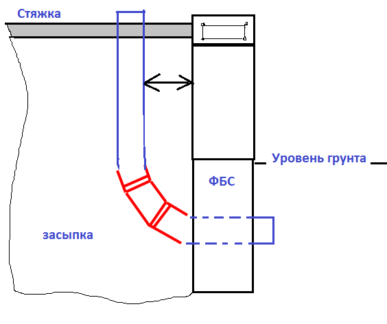

InSAn Опубліковано: 24 травня 2014 Поділитись Опубліковано: 24 травня 2014 Ревизию - выше бетонной стяжки...или снаружи дома? На изгибе 90 градусов. Чтобы в случай чего можно было бы прочистить. Добавлено через 3 минуты Насколько я понял, у Вас из дому на выходит труба вертикально на глубине 1,5м и изгибается горизонтально под углом 90 градусов? Если да, то замените изгиб на три уголка по 30 градусов. Кроме того, чтобы избежать второго изгиба, выводите из дому не под углом 90 градусов относительно стены, а под углом. Посилання на коментар Поділитися на інших сайтах More sharing options...
InSAn Опубліковано: 24 травня 2014 Поділитись Опубліковано: 24 травня 2014 Набросал схематически Посилання на коментар Поділитися на інших сайтах More sharing options...
plywoods Опубліковано: 24 травня 2014 Автор Поділитись Опубліковано: 24 травня 2014 Набросал схематически Спасибо. Единственное не совсем понял, где ставить ревизию? 3 уголка по 90 градусов "отодвинут" из-за радиуса трубу от стены. Выше бетонной стяжки - хотелось бы эту трубу вообще спрятать в несущую стену. Посилання на коментар Поділитися на інших сайтах More sharing options...
InSAn Опубліковано: 24 травня 2014 Поділитись Опубліковано: 24 травня 2014 Спасибо. Единственное не совсем понял, где ставить ревизию?Я бы поставил колодец сразу за выходом из дому. В нем можно и сделать поворот. 3 уголка по 90 градусов "отодвинут" из-за радиуса трубу от стены. Выше бетонной стяжки - хотелось бы эту трубу вообще спрятать в несущую стену. Отодвинут. Спрячьте во внутреннюю стену. 1 Посилання на коментар Поділитися на інших сайтах More sharing options...

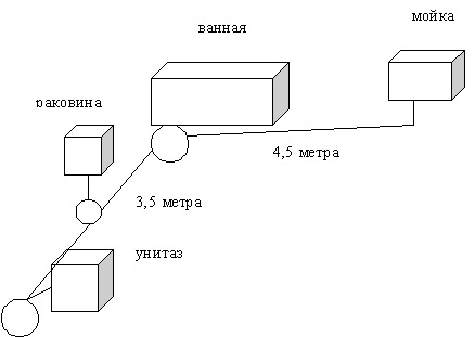

zlenka Опубліковано: 26 травня 2014 Поділитись Опубліковано: 26 травня 2014 Здравствуйте! На этапе устройства пирога пола нужно проложить канализацию (ванная комната) по такой схеме: в правом углу ванная, далее труба 50мм, в неё заходит раковина (какой диаметр лучше?), далее унитаз и выход в канализацию (110 мм труба на глубине 50 см на выходе из здания). Перед ванной ещё планируется мойка в кухне за стеной, но от неё труба пойдет уже поверх пола. Вопрос: какой градус колен должен быть? От унитаза думаю два по 45 поставить, в одном из них переход на 50-ю трубу - с каким углом? На рисунке кругами отметила переходники, угол которых мне непонятен. На сколько трубы должны выступать над финишным полом? Укладывать их можно на слой щебня? Или только песок? Посилання на коментар Поділитися на інших сайтах More sharing options...
