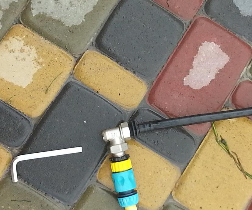

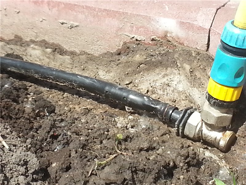

я порылся в закромах, нашёл краник(такие на радиаторах у меня стоят),открыл на полную, подал воду, в трубке было такое давление ,что пальцами не сжать, и вода не капала ,а бежала. Закручивал краник пока трубка легко начала сжиматься,капать начало примерно раз в 1сек, оставил на ночь, трубы 30 метров-работает!
