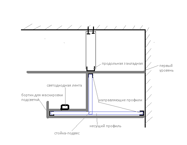

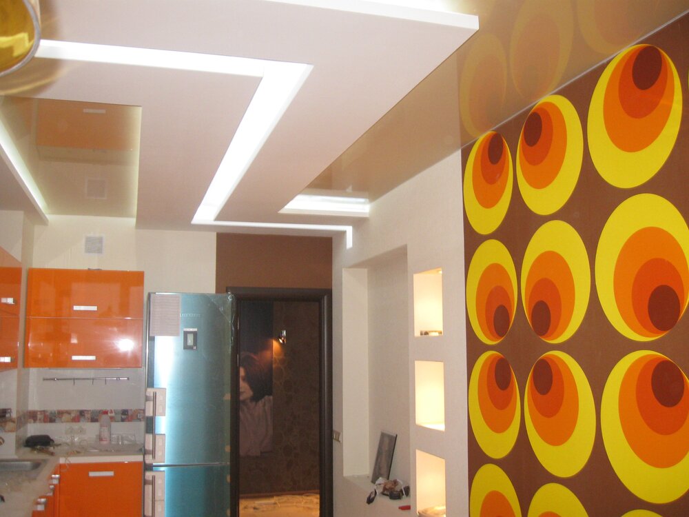

DeIv Опубліковано: 23 травня 2014 Поділитись Опубліковано: 23 травня 2014 Помогите советом. Хочу сделать подсветку натяжного потолка светодиодной лентой, как на фото. Собственно вопрос, будет отражаться лента на глянце потолка или нет? Посилання на коментар Поділитися на інших сайтах More sharing options...
Zeland Опубліковано: 24 травня 2014 Поділитись Опубліковано: 24 травня 2014 Помогите советом. Хочу сделать подсветку натяжного потолка светодиодной лентой, как на фото. Собственно вопрос, будет отражаться лента на глянце потолка или нет? будет ) как сделать по правильному - пожже роспишу ) Посилання на коментар Поділитися на інших сайтах More sharing options...
Сергей-ASSA Опубліковано: 24 травня 2014 Поділитись Опубліковано: 24 травня 2014 Не будет... Если сделать правильно...:) Посилання на коментар Поділитися на інших сайтах More sharing options...
Svet_LED Опубліковано: 25 травня 2014 Поділитись Опубліковано: 25 травня 2014 Делайте её за натяжным потолком и будет так Добавлено через 2 минуты Собственно вопрос, будет отражаться лента на глянце потолка или нет? Если делать так как у Вас на схеме, то будет. 1 Посилання на коментар Поділитися на інших сайтах More sharing options...
DeIv Опубліковано: 30 травня 2014 Автор Поділитись Опубліковано: 30 травня 2014 Все гениальное просто. Спасибо за помощь ! Посилання на коментар Поділитися на інших сайтах More sharing options...

sonik2006 Опубліковано: 11 червня 2014 Поділитись Опубліковано: 11 червня 2014 Делайте её за натяжным потолком и будет так Добавлено через 2 минуты Если делать так как у Вас на схеме, то будет. Ятак подозреваю, что светодиоды со временем выходят из строя. Как их поменять, если они за потолком? Посилання на коментар Поділитися на інших сайтах More sharing options...
Dimon2010 Опубліковано: 11 червня 2014 Поділитись Опубліковано: 11 червня 2014 Ятак подозреваю, что светодиоды со временем выходят из строя. Как их поменять, если они за потолком? Что ж вы так сразу разочаровуете человека. У него такая идея реализована ;) Посилання на коментар Поділитися на інших сайтах More sharing options...
Дима_ Опубліковано: 11 червня 2014 Поділитись Опубліковано: 11 червня 2014 Самым тонким моментом будет яркость ленты. Даже дорогая лента может позволит читать и приготовить поесть, но чтобы света было много лучше LED освещение применять Но то что это идея и красивая идея и что оно будет выполнять свою задачу спора нет Для сравнения 4 LED Лампы по 12w (1100 люмен каждая) будут светить ярче чем 22 п. м. светодиодной ленты по 40 грн за п. м. белого цвета с температурой 4100K Посилання на коментар Поділитися на інших сайтах More sharing options...
