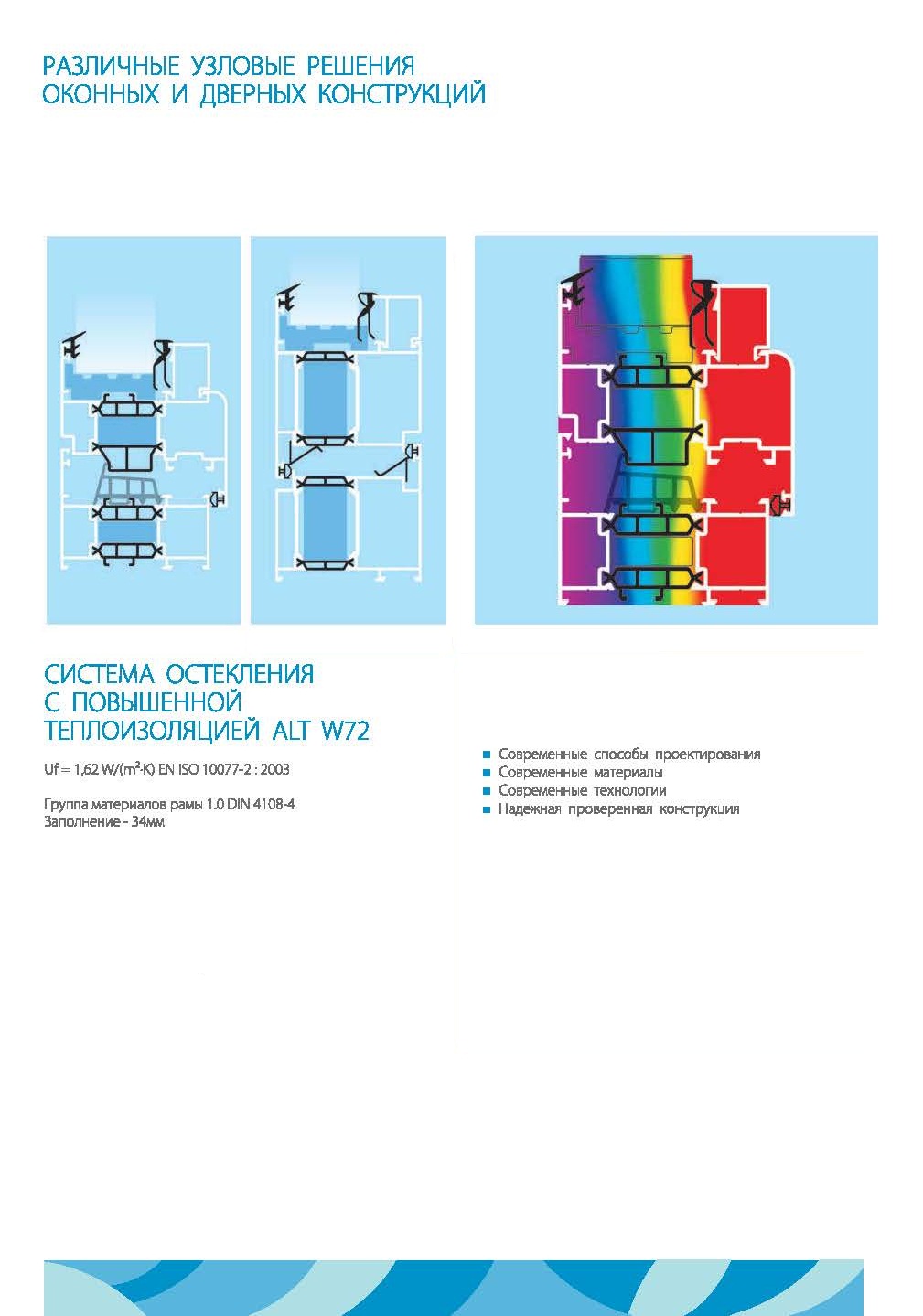

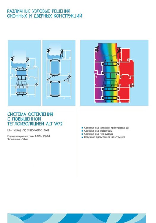

Ruslan R Опубліковано: 22 травня 2014 Поділитись Опубліковано: 22 травня 2014 ... Вопрос не по теме. Вы на какой профильной системе остановились (соседнюю темы закрыли поэтому интересуюсь здесь). P.S. Только спортивный интерес и не более. Посилання на коментар Поділитися на інших сайтах More sharing options...

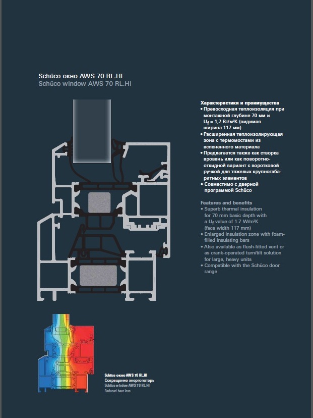

tatarinov Опубліковано: 25 травня 2014 Поділитись Опубліковано: 25 травня 2014 Вопрос не по теме. Вы на какой профильной системе остановились (соседнюю темы закрыли поэтому интересуюсь здесь). P.S. Только спортивный интерес и не более. шуко 70hi со стеклами пока не закончил Посилання на коментар Поділитися на інших сайтах More sharing options...
Ruslan R Опубліковано: 25 травня 2014 Поділитись Опубліковано: 25 травня 2014 шуко 70hi ... Не поторопились с выбором? Например Алютех по характеристикам не хуже, даже получше будет и в Алютехе по периметру стеклопакета дополнительно устанавливается вспененный материал (см. вложение). Да и по стоимости Алютех будет раза в 2,5-3 дешевле. P.S. На бренд купились? Посилання на коментар Поділитися на інших сайтах More sharing options...
tatarinov Опубліковано: 25 травня 2014 Поділитись Опубліковано: 25 травня 2014 Не поторопились с выбором? Например Алютех по характеристикам не хуже, даже получше будет и в Алютехе по периметру стеклопакета дополнительно устанавливается вспененный материал (см. вложение). Да и по стоимости Алютех будет раза в 2,5-3 дешевле. P.S. На бренд купились? думаю что уже все это не к чему. Посилання на коментар Поділитися на інших сайтах More sharing options...
