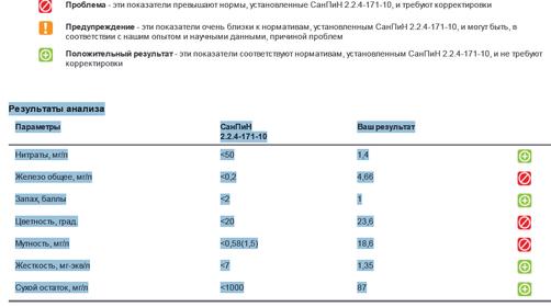

mancur Опубліковано: 22 травня 2014 Поділитись Опубліковано: 22 травня 2014 1. Фильтр механической очистки. 2. Умягчитель. Модели и цена зависят от требуемой производительности. Добрый день. Прошу и мой анализ прокомментировать Посилання на коментар Поділитися на інших сайтах More sharing options...
alfa77 Опубліковано: 22 травня 2014 Поділитись Опубліковано: 22 травня 2014 Сорри, что вмешиваюсь, а куда сдавали образцы/стоимость/сроки? Спасибо! Посилання на коментар Поділитися на інших сайтах More sharing options...
mancur Опубліковано: 22 травня 2014 Поділитись Опубліковано: 22 травня 2014 Добрый день. Прошу и мой анализ прокомментировать Сдавал пока в voda.com.ua Они делаю бесплатно. Посилання на коментар Поділитися на інших сайтах More sharing options...

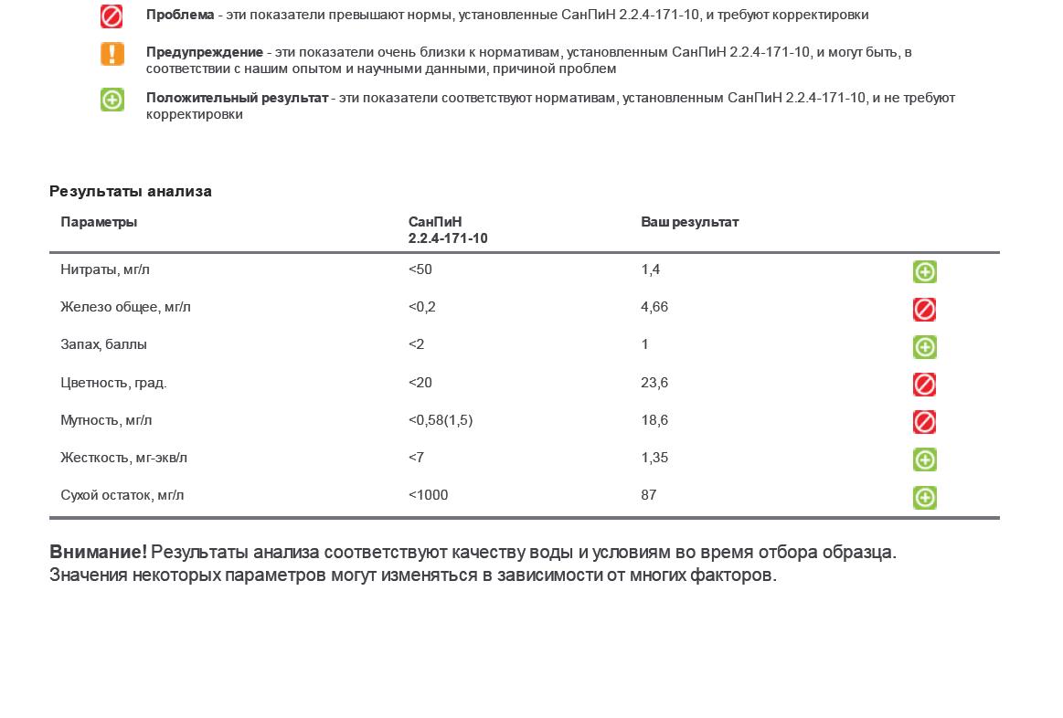

AMAZONIA Опубліковано: 22 травня 2014 Поділитись Опубліковано: 22 травня 2014 Добрый день. Прошу и мой анализ прокомментировать [ATTACH]360082[/ATTACH] Сдавал пока в voda.com.ua Они делаю бесплатно. Они специально делают так, что бы по этому результату анализа не кто, кроме них, не смог сделать корректное предложение. Нужен меж. фильтр и обезжелезеватель, а вот какой можно сказать увидев остальные параметры воды. Добавлено через 1 минуту Сорри, что вмешиваюсь, а куда сдавали образцы/стоимость/сроки? Спасибо! Районные СЭС, цены в пределах 400 грн. на следующий день готов результат. Посилання на коментар Поділитися на інших сайтах More sharing options...
mancur Опубліковано: 22 травня 2014 Поділитись Опубліковано: 22 травня 2014 Они специально делают так, что бы по этому результату анализа не кто, кроме них, не смог сделать корректное предложение. Нужен меж. фильтр и обезжелезеватель, а вот какой можно сказать увидев остальные параметры воды. Добавлено через 1 минуту Районные СЭС, цены в пределах 400 грн. на следующий день готов результат. Я читал, что из колодцев цветность 35 , а они пишут 20 Посилання на коментар Поділитися на інших сайтах More sharing options...
AMAZONIA Опубліковано: 23 травня 2014 Поділитись Опубліковано: 23 травня 2014 Я читал, что из колодцев цветность 35 , а они пишут 20 Дело даже не в том, что результат "пляшет", а в том, что нет некоторых показателей, которые легко и не дорого определить и без которых невозможно правильно подобрать фильтровальную среду. Посилання на коментар Поділитися на інших сайтах More sharing options...

osmoscomplect Опубліковано: 26 травня 2014 Поділитись Опубліковано: 26 травня 2014 Прошу и мой анализ прокомментировать Добрый день, откровенно за 9 лет работы с водоподготовкой не видел ничего подобного: 1 - железо 4,66 и запах при этом 1 балл (минимум 3), 2 - сухой остаток 87 мг/л - большая редкость (как после не корректно работающего обратного осмоса. за исключение железа) Рекомендую сделать анализ в независимой лаборатории. Посилання на коментар Поділитися на інших сайтах More sharing options...

vodinoy Опубліковано: 26 травня 2014 Поділитись Опубліковано: 26 травня 2014 Добрый день, откровенно за 9 лет работы с водоподготовкой не видел ничего подобного: 1 - железо 4,66 и запах при этом 1 балл (минимум 3), 2 - сухой остаток 87 мг/л - большая редкость (как после не корректно работающего обратного осмоса. за исключение железа) Рекомендую сделать анализ в независимой лаборатории. у меня был один раз подобный анализ на Газопроводной в дачных участках Добавлено через 11 минут Добрый день подскажите по этим анализам , застройшик утверждает что желтая вода скоро пройдет , так ли это и что из фильтров поставить В прошлом году весной у меня было 2 случая желтой воды из крана после водоочистки(ВВ грубой очистки-бирм-комплексная-ВВ 5 микрон). Клиенты в шоке, думал будет мне капец Оказалось все очень просто- грунтовая вода попала(просто лилась потопом) в скважину. Добавлено через 1 минуту Добрый день подскажите по этим анализам , застройшик утверждает что желтая вода скоро пройдет , так ли это и что из фильтров поставить анализ вы делали или застройщик Посилання на коментар Поділитися на інших сайтах More sharing options...
