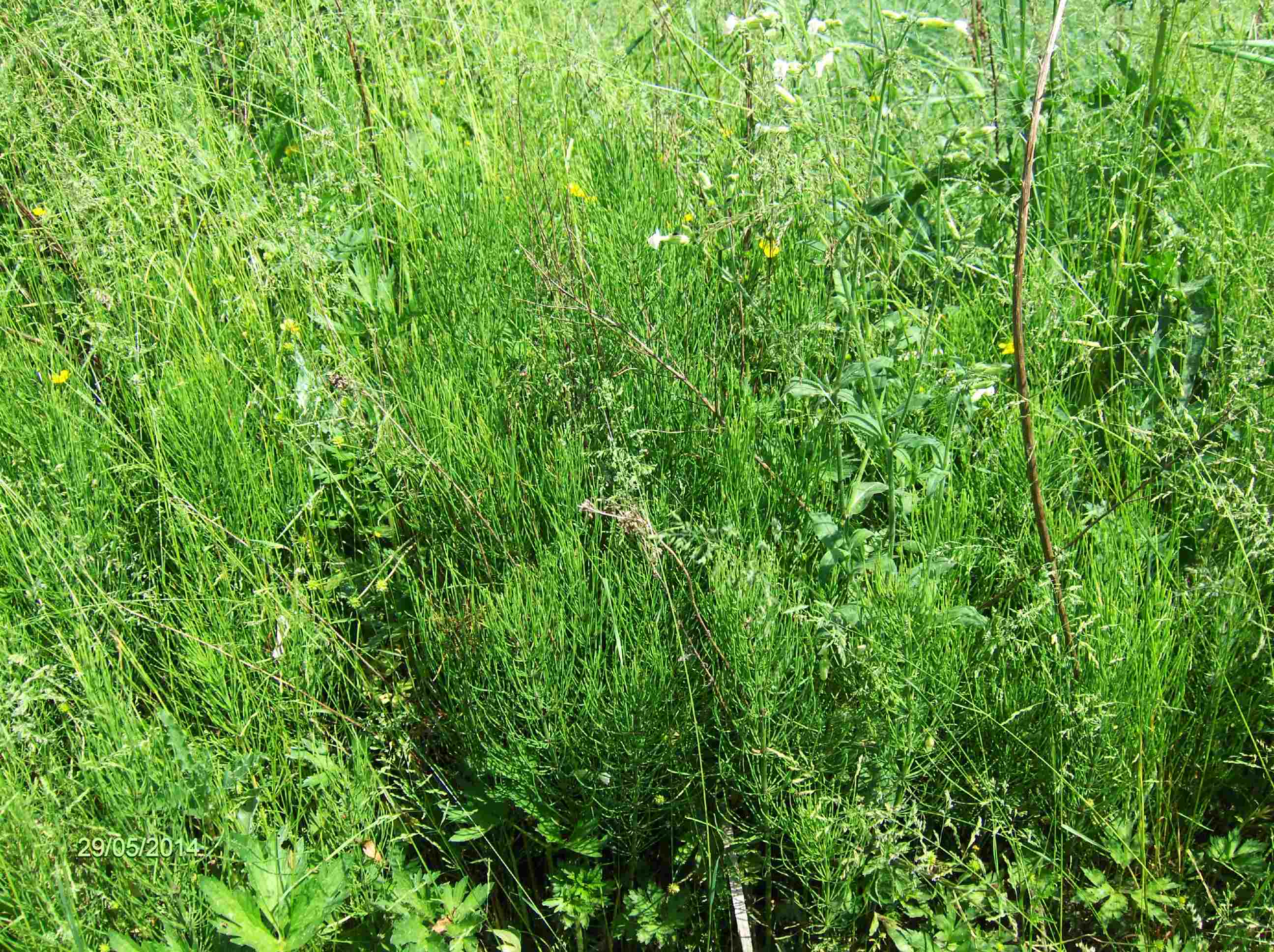

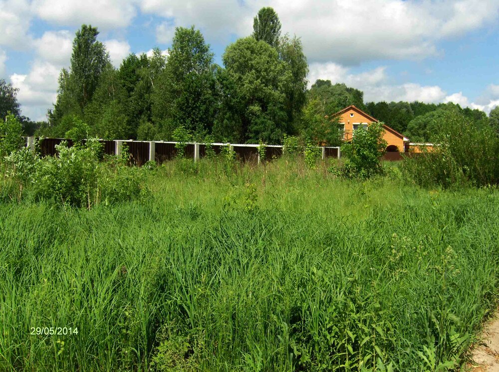

Сегодня заглянул "в соседний сад", т.е. за забор участка...
...ну там, где ничейная территория.
Еще две недели назад там были конечно и хвощ и осока, но высотой до 15см... а сейчас - почти МЕТР...:o
Особенно хорошо видно на последней фотке. Напомню, что участок у меня на 60см выше, чем земля в "тылу", да еще и цоколь забора... и забор 1,8м... Представляете???:(
Я все собирался попрыскать, но с этими ....... дождями... теперь уже видно придется сначала косить (если получится вообще)...

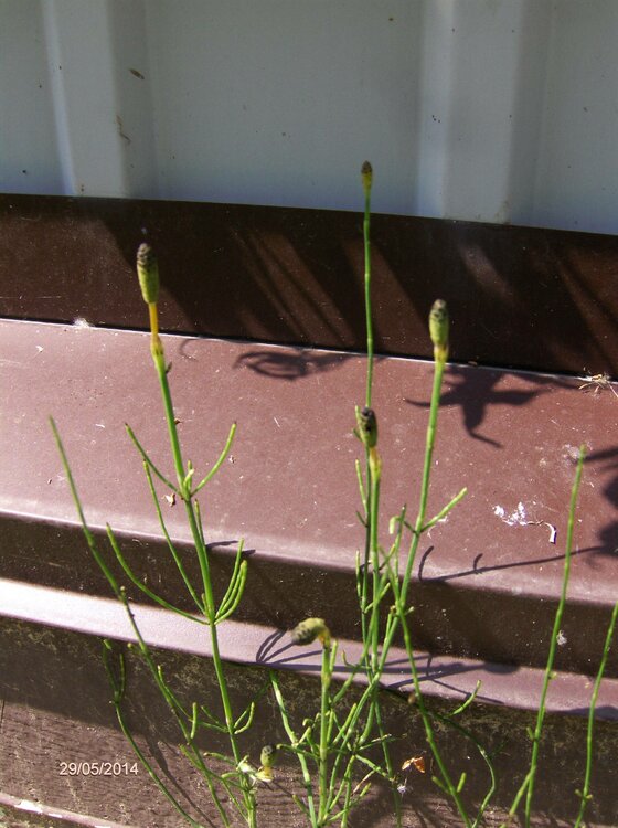

На фото 1 и 2 - заросли крупным планом.

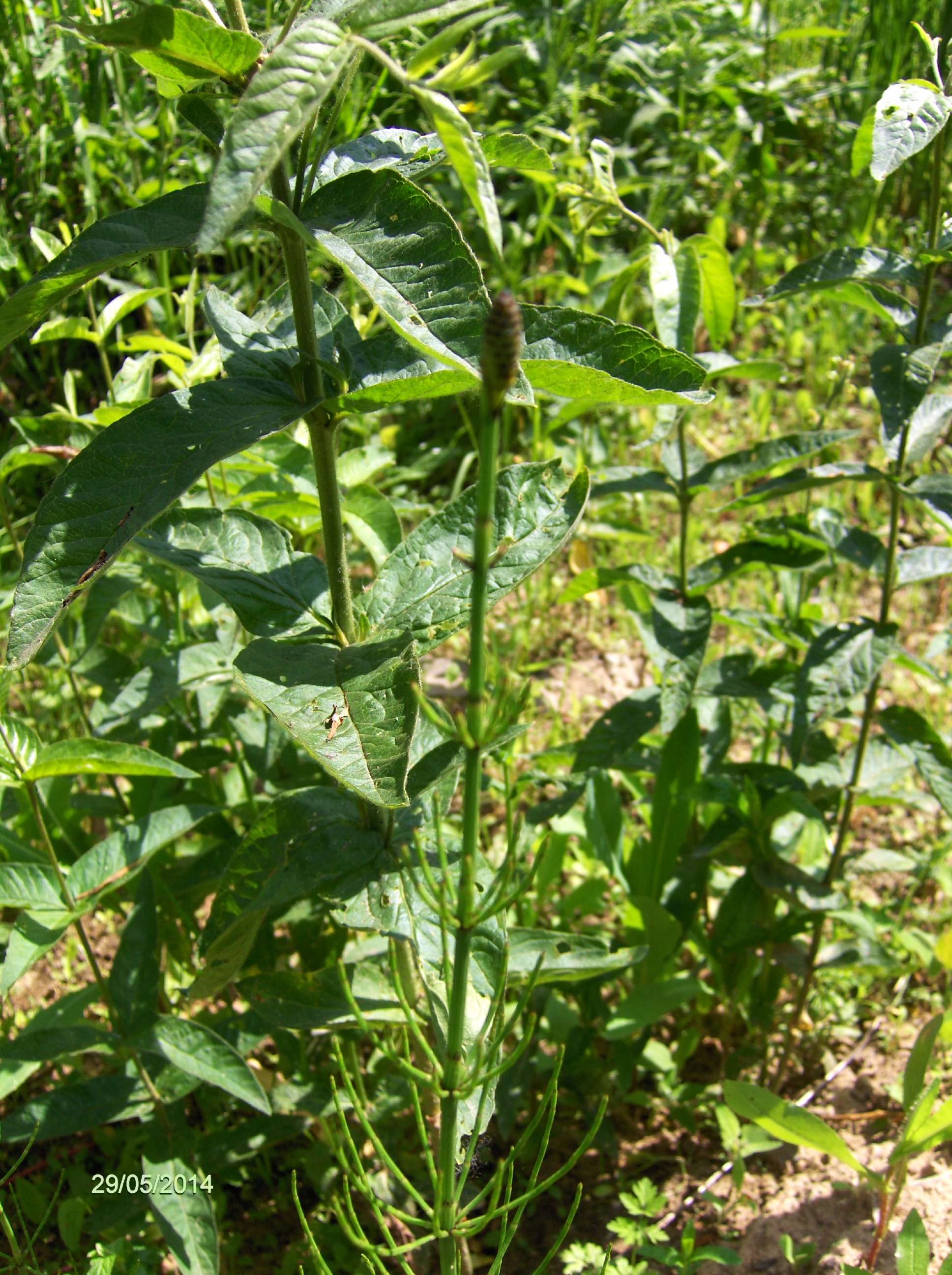

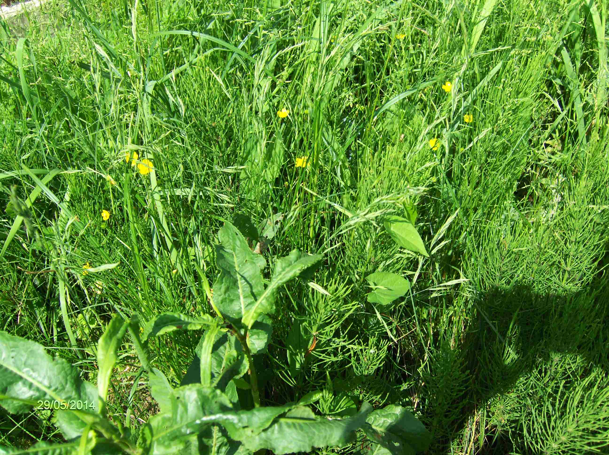

На фото 3 и 4 - ОЧЕНЬ ВАЖНАЯ ИНФОРМАЦИЯ!!!
Это - семенные отростки. ОБЯЗАТЕЛЬНО перед тем как опрыскивать, пройдитесь по всему участку и АККУРАТНО их пообрывайте и в кулек сложите, плотно завяжите и вывезите куда подальше.
Эти кругляшки сверху - СПОРОНОСЫ. Их ураган не возьмет, они развеются по участку и еще на до-о-о-о-о-лгие годы вы себе обеспечите отличную всхоженность новых хвощинок...
УДАЧИ ВСЕМ В БОРЬБЕ!!!:beer:
