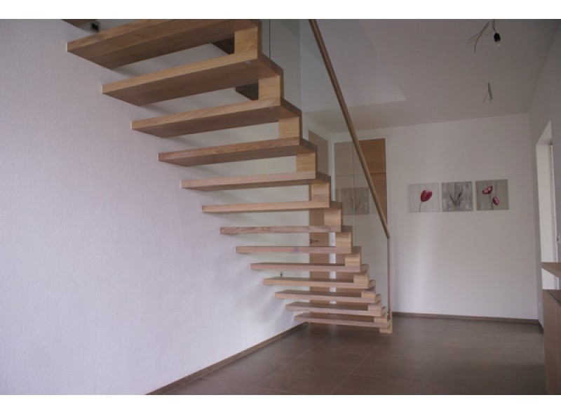

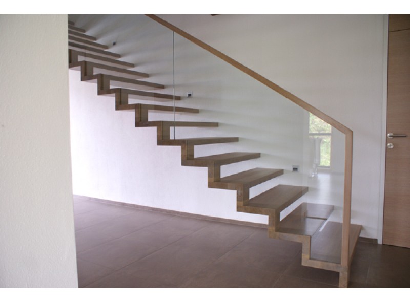

visionist Опубліковано: 21 травня 2014 Поділитись Опубліковано: 21 травня 2014 Подскажите, пожалуйста, как можно реализовать такую лестницу? Несущий элемент - металлический каркас или перила? И практична ли такая конструкция? Посилання на коментар Поділитися на інших сайтах More sharing options...
rul.32 Опубліковано: 21 травня 2014 Поділитись Опубліковано: 21 травня 2014 Подскажите, пожалуйста, как можно реализовать такую лестницу? Несущий элемент - металлический каркас или перила? И практична ли такая конструкция? Здесь нет металлического каркаса.В стене делаются закладные из металла в которые потом вставляются ступени,а косоур связывает ступени между собой с помощью клея или саморезов. Работа очень точная. 1 Посилання на коментар Поділитися на інших сайтах More sharing options...
shodyveletyk Опубліковано: 22 травня 2014 Поділитись Опубліковано: 22 травня 2014 Подскажите, пожалуйста, как можно реализовать такую лестницу? Несущий элемент - металлический каркас или перила? И практична ли такая конструкция?Конструкция самой лестницы напоминает - больцевую. Одна часть держиться на закладных в стене , а вторая на больце. 1 Посилання на коментар Поділитися на інших сайтах More sharing options...
dorado_2820 Опубліковано: 24 травня 2014 Поділитись Опубліковано: 24 травня 2014 Стержни в стене (их нужно предусматривать во время возведения стены!!!!). + косоур. Посилання на коментар Поділитися на інших сайтах More sharing options...
visionist Опубліковано: 24 травня 2014 Автор Поділитись Опубліковано: 24 травня 2014 Стержни в стене (их нужно предусматривать во время возведения стены!!!!). + косоур. а засверлить стержни насквозь нельзя? стена - 40см, но из пустотелого кирпича Посилання на коментар Поділитися на інших сайтах More sharing options...
Максим0805 Опубліковано: 24 травня 2014 Поділитись Опубліковано: 24 травня 2014 а засверлить стержни насквозь нельзя? стена - 40см, но из пустотелого кирпича [/QUO можно изготовит косоур вдоль стены из метталла в котором предусмотреть криплениу ступени как консоль( после зашить гипсом) а левую часть на больць через подступенок С Ув. 1 Посилання на коментар Поділитися на інших сайтах More sharing options...
dorado_2820 Опубліковано: 25 травня 2014 Поділитись Опубліковано: 25 травня 2014 а засверлить стержни насквозь нельзя? стена - 40см, но из пустотелого кирпича Как вариант + химанкер. Но лучше еще венчик сделать. Посилання на коментар Поділитися на інших сайтах More sharing options...
vivasan Опубліковано: 4 липня 2014 Поділитись Опубліковано: 4 липня 2014 да поставьте на двух косоурах и не заморачивайтесь 2 Посилання на коментар Поділитися на інших сайтах More sharing options...
xserk Опубліковано: 12 липня 2014 Поділитись Опубліковано: 12 липня 2014 Подскажите, пожалуйста, как можно реализовать такую лестницу? Несущий элемент - металлический каркас или перила? И практична ли такая конструкция? Здесь действительно если и есть металич. каркас то он вмурован в стену , и на нем лежат ступени, вторая (наружняя сторона) классические больцы, а потом уже поручень с вставкой из стекла (ну или что там ) работа очень точная и трудоемкая .. а по цене страшновато даже прикидывать )) Посилання на коментар Поділитися на інших сайтах More sharing options...
