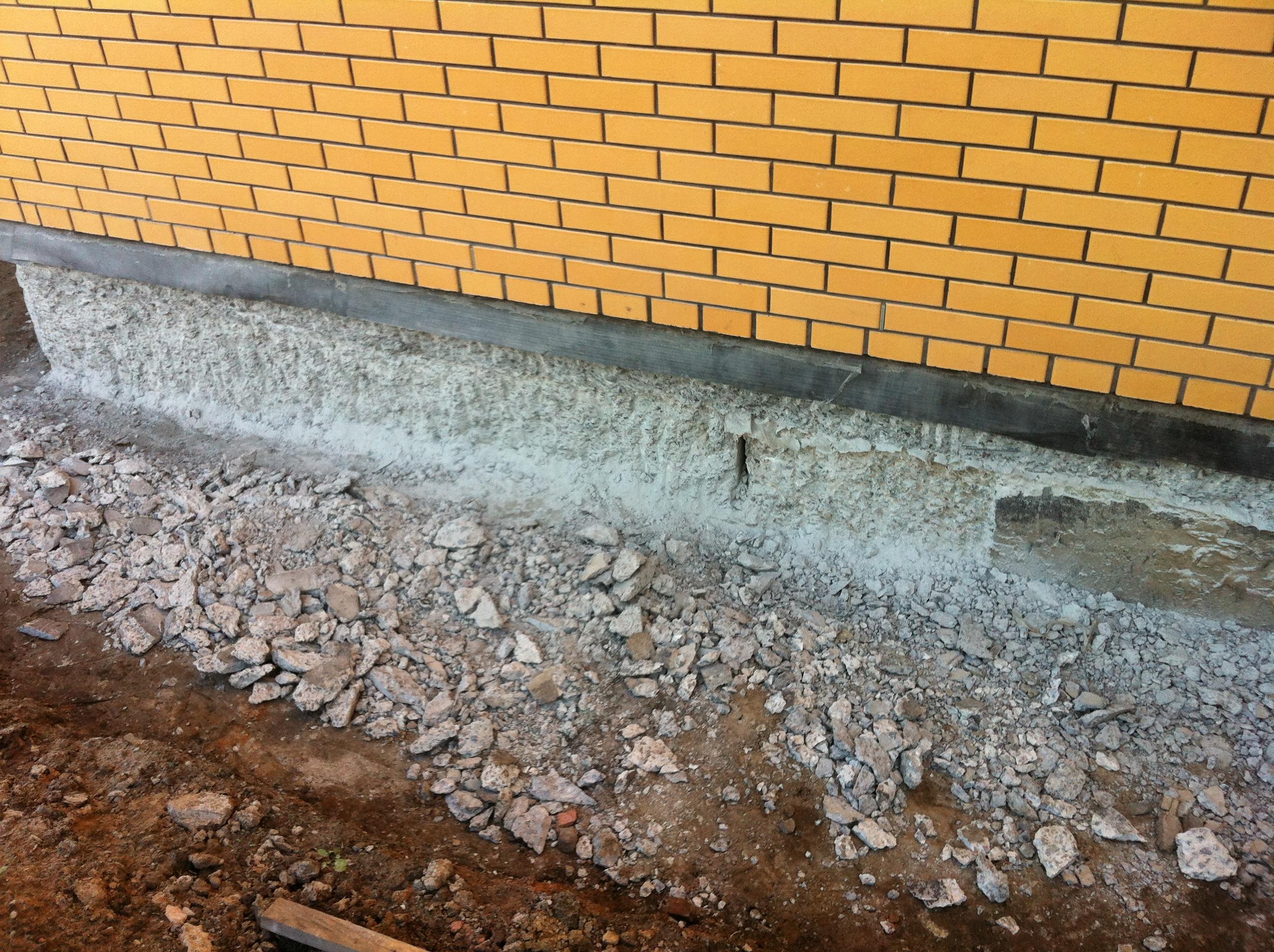

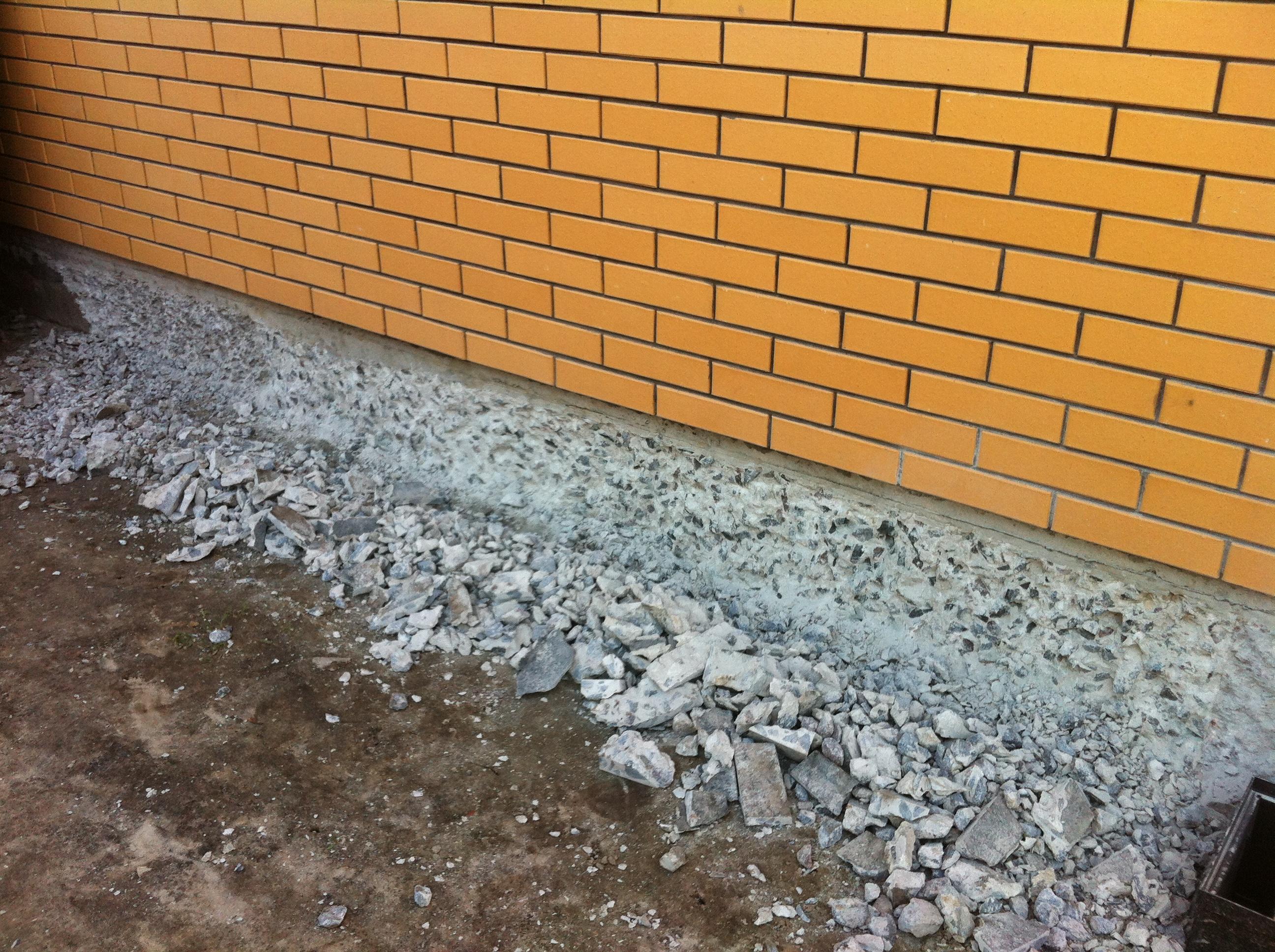

Сделали косой фундамент из ФБС.
Сверху плиту залили. А когда начали лицевую кладку кирпича, обнаружили косяк. В общем нужно срезать бетон с одной стороны толщиной 6 см, высотой 40 см и длиной около 4 м (в конце 1-2 см).

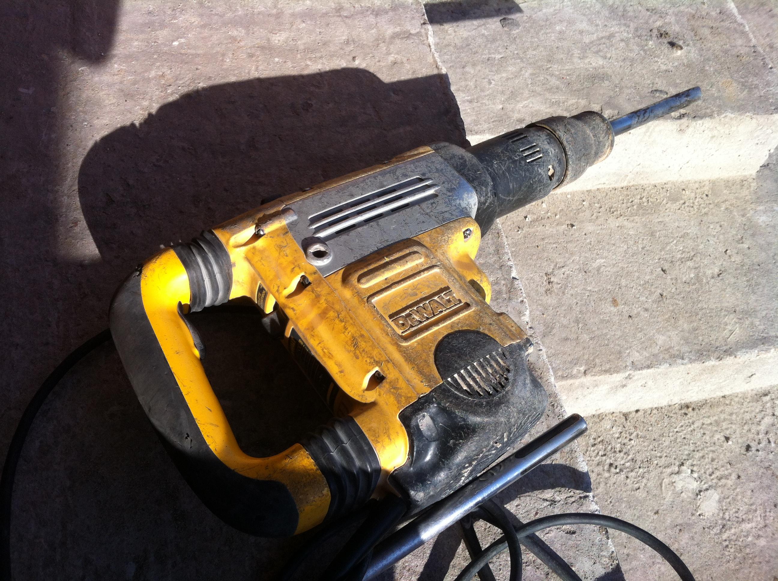

Выход. Купил хороший диск по бетону Бош (160 грн), своя болгарка.
Крепкий пацан, правда за сутки до этого побухал.... 150 грн (с 8 до 17).
Суровый инструмент - отбойник аренда сутки (150 грн).
Итого - 460 грн.
Работа сделана за 4 часа.
