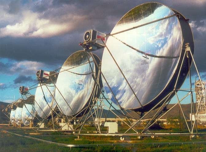

Нью Ерш Опубліковано: 30 липня 2015 Поділитись Опубліковано: 30 липня 2015 Есть данные по выработке в конкретном регионе, все осталньое теория, которая никому не нужна Попробую посчитать "теорию" сам (тапки приветствуются): По данным (ссылка устарела), Коэффициенты теплоотдачи: α Вт/(м3•K) Спокойная вода - металлическая стена 350...580 Текущая вода - металлическая стенка 350 и более Кипящая вода - металлическая стенка 350...5800 Конденсирующийся водяной пар 10500 Воздух - гладкая поверхность 5,6 и более В нашем случае, правда, наоборот – гладкая поверхность панели охлаждается воздухом, но возьмем, для простоты альфа= 6 Вт/м2 К. (Насчет м3 – это кацапы погорячились). Итого, если на улице +30, а панель имеет температуру +60 выходит с 1 кв.м.расеивается – 6 х 1 х 30 = 180 вт. Если разность температур +40-45 С – то 250-максимум 300 вт Итого из 1000 вт, падающих на панель, 150-250 преобразуются в электричество, 180-300 поглощаются, нагревают панель и затем отдаются в водух, и примерно 500-600 отражаются обратно. Пускай, обратная сторона панели тоже что-то отдает в воздух, в любом случае, отражается обратно на солнце 400-500 вт с 1кв.м. панели К чему я, собственно, веду. Если обклеить ФЭПами нечто вроде параболической спутниковой тарелки диаметром 1, 2 метра, а вместо ТВ ресиверов поставить медный шар с водой, то можно отловить эти отраженные 400-500 вт и пустить, скажем на генерацию пара с дальнейшей выработкой электроэнергии. Получается нечто вроде парогазовой установки в традиционной энергетике - идея, которая позволила поднять кпд с 25-30% до 60-70%. В 80-е годы - это была экзотика, а сейчас, иначе уже и не строят. Посилання на коментар Поділитися на інших сайтах More sharing options...
Oleg08 Опубліковано: 30 липня 2015 Поділитись Опубліковано: 30 липня 2015 Нью Ерш А теперь попробуйте Вашу теорию хотя бы мысленно воплотить в железе и это железо с тарелками шарами вписать в интерьер ландшафта,тогда поймете весь бред этой мысли. В железе воплощать это не по клаве клацать... 2 Посилання на коментар Поділитися на інших сайтах More sharing options...
Нью Ерш Опубліковано: 3 серпня 2015 Поділитись Опубліковано: 3 серпня 2015 Не успеешь придумать идею, клятые буржуины тут же ее реализуют "Еще один тип солнечной электростанции – СЭС, использующие двигатель Стирлинга. Они представляют собой СЭС с параболическими концентраторами, которые фокусируются на (ссылка устарела). Такие электростанции характеризуются высоким КПД (более 31%). В качестве рабочего тела двигателя Стирлинга используется, как правило, водород, или гелий" eircenter.com/ua-analiitika/vozobnovlyaemyie-istochniki-energii-solnechnaya-energiya/ 1 Посилання на коментар Поділитися на інших сайтах More sharing options...
Oleg08 Опубліковано: 6 серпня 2015 Поділитись Опубліковано: 6 серпня 2015 Ну и к чему это? Вы поставите эту хрень у себя в огороде?? Давайте като более практичные вещи реализовывать а не космические технологии.... 2 Посилання на коментар Поділитися на інших сайтах More sharing options...
